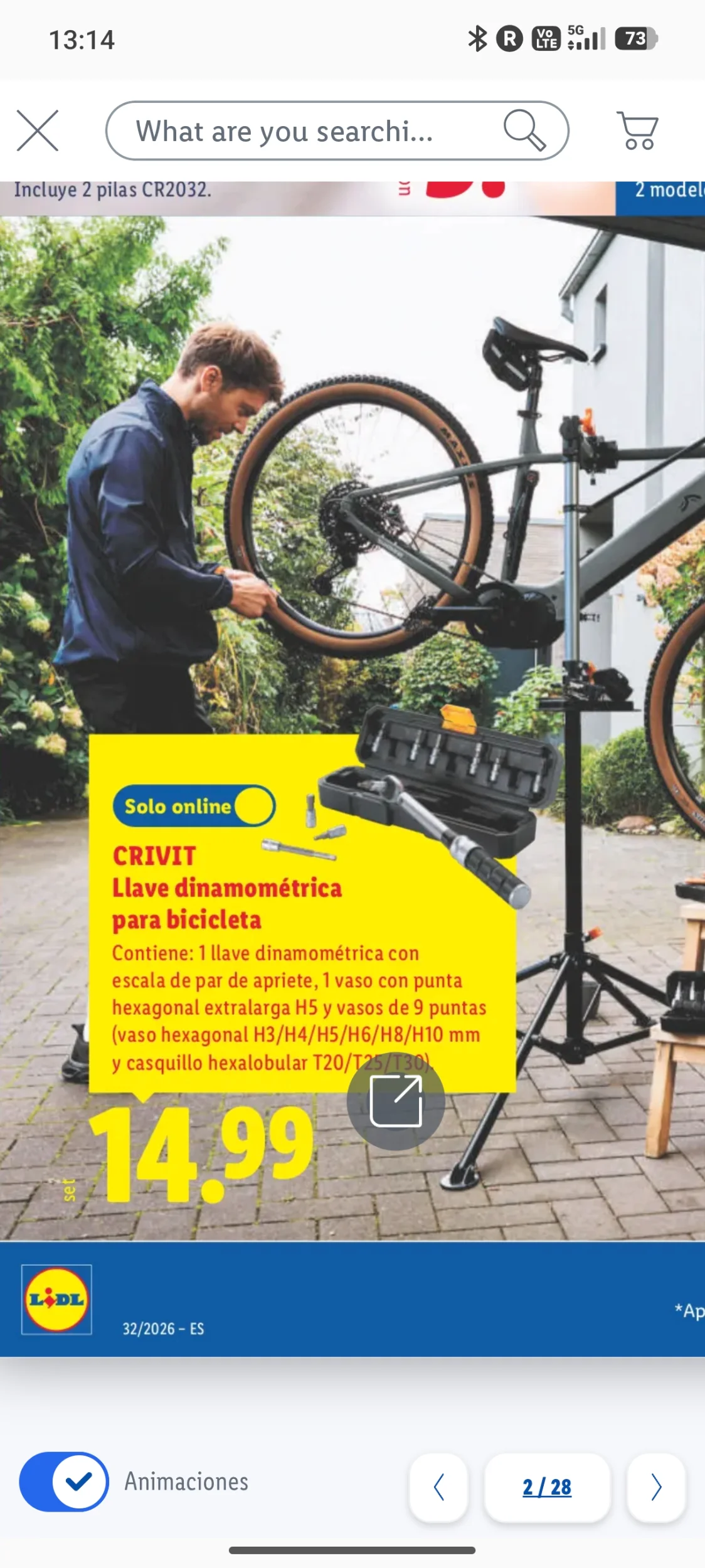

Oj, onlinehandel. Nice. Jag önskar Lidl här skulle köra hem matkassar. Men jag tror testerna de gjorde i Finland gick för dåligt.Nästa vecka är det cykelvecka här i Spanien men tyvärr behöver man beställa momentnyckeln.
Men priset var bra.
