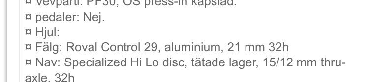

Tänker att jag kör cykelvärldens motsvarighet till volvo V70 så då trodde jag att Sixten (som verkar ha stenkoll på mycket) skulle ha en standardlösning att skicka fram. Dom som sitter på heter Roval Control 29. Googlar man det hittar man t.ex hjul med ett DT350-nav och 21mm-fälg för 6’ men dom är det inte som sitter på min cykel.
Jag får nog helt enkelt göra som du antyder och väga dom vid nästa däckbyte. Ska man slaska upp några tusen vill man ju gärna att det blir någon skillnad (gärna till det bättre). Det blev iallafall en mycket trevligare cykel när jag bytte till slanglöst så det vill jag ha även i fortsättningen.

Axlarna är iaf 12x142 bak och 15mm thru-axle 100mm fram. Sedan enligr bild.
21 mm fälg är alktid dåligt. Alltid värt att uppgradera.
Är det helt vanlig 12x142 eller är det någon galen specialvariant med offset på body/kassett, fälg offset över navcentrum, specialaxel modell vänstergängad fransk träskruv etc. Spez var (är?) specialister på att måla in kunderna i hörn så att de MÅSTE fortsätta köpa konstiga hjul från Spez/Roval.
Nej man har aldrig behöver köpa konstiga hjul till sin spez, bara för att dom haft 142+ så betyder det inte att man måste ha det.
