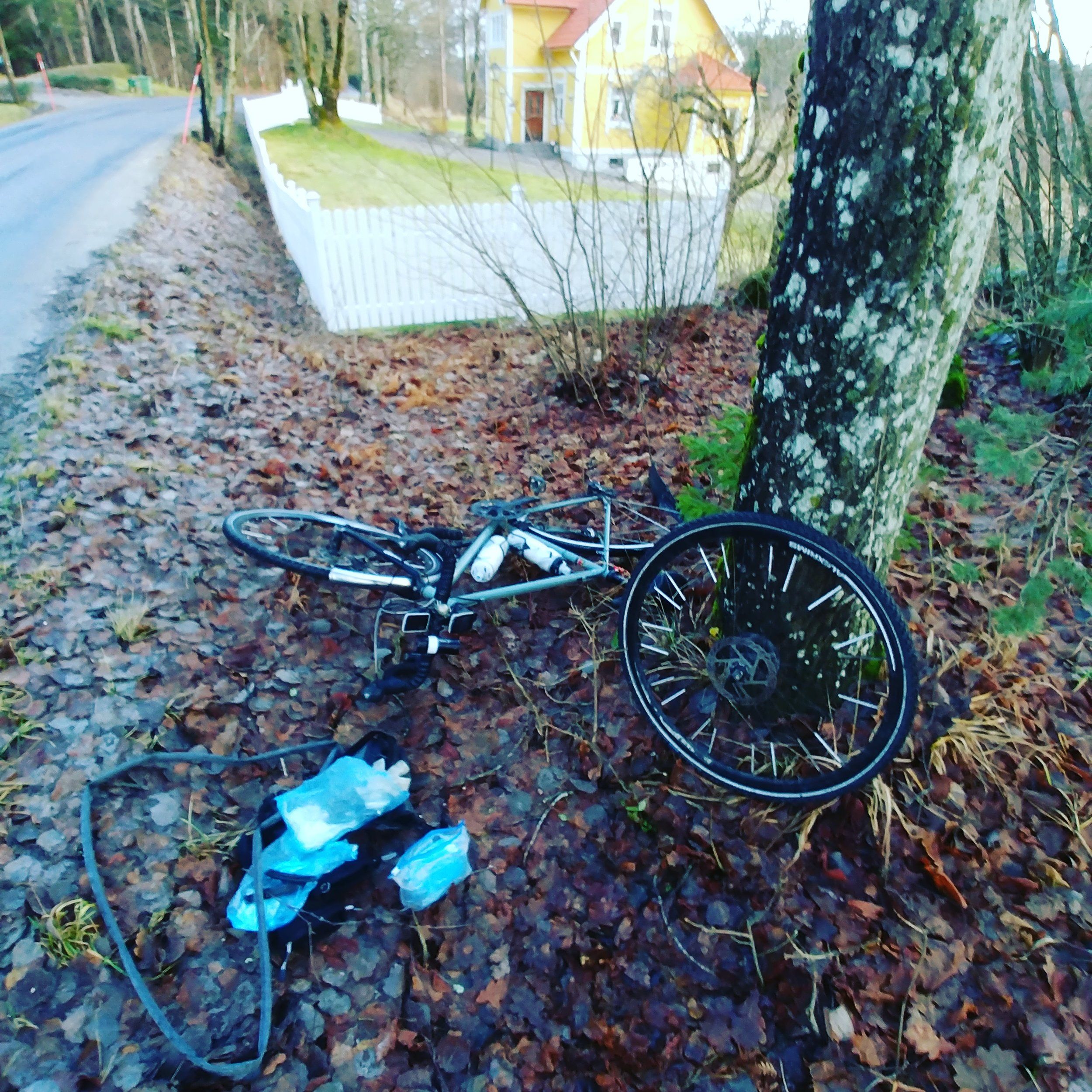

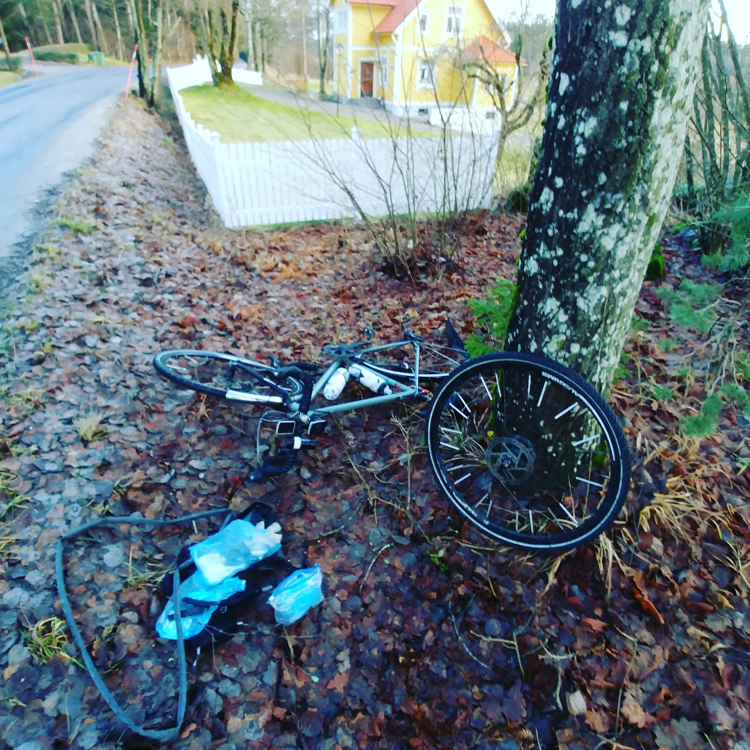

Körde en 20-milare på punkatåliga rejäla däck med bra fäste en gång. Fy helvete vad det var slitigt - tar hellre en risk att laga punka än att trampa med själadödande sirapsdäck. Så jo - nog tusan spelar rullmotstånd roll.
Det är hemskt, liksom att cykeln arbetar mot en istället för med. Kommer du ihåg vilket däck det var?
4seasons. De påstås inte vara hemska, med som 28mm var de äckeltröga. Asså, 2,3" raceking rullar MYCKET bättre, 33mm jack brown blue är också mycket bättre. Fattar inte vad som var felet på de däcken och när de punkade på asfalten en pendlingsdag så åkte de av. Livet är för kort för tröga däck....

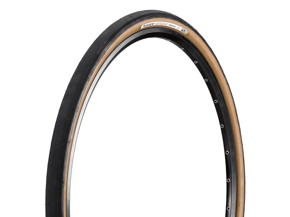

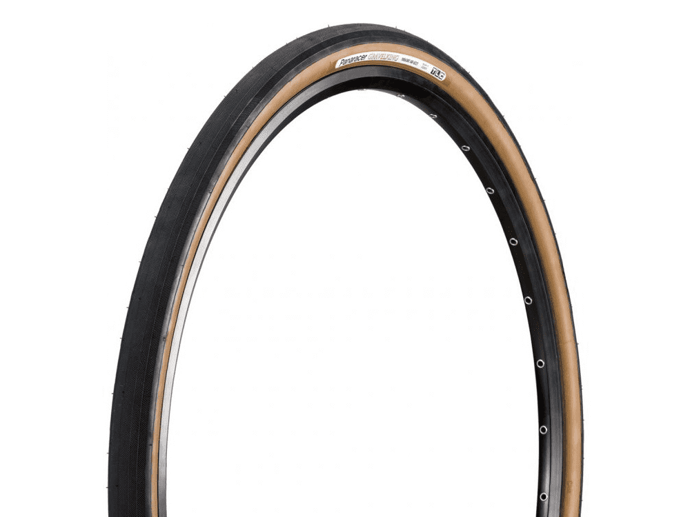

Jag passar på att tipsa om Panaracer Gravelking Slick TLC. (jag kör
700x38C / ETRTO 40 - 622)
Har bara kört några dagar med dom så kan ej uttala mig om punkaskydd riktigt ännu men det är väl sällan ett problem under pendlingen. Jag har inte lyckats punktera något däck under en jäkla massa mil senaste 3 åren med pendling och semestercykling och fullpackat hoj på varierande underlag.
Läser man reviews på Panaracer så verkar det hålla bra och inte heller slitas särskilt fort.
Men hur som helst så rullar dom för jävla fint. Och så är dom snygga och lätta också... (bild längst ned)
Går att få för ca. €35 vilket nog ändå får räknas som riktigt bra pris för ett premiumdäck.

Nu har jag hunnit rulla lite till, drygt en månad totalt med Panaracer Gravelking Slick TLC.
Rullar fint, inte riktigt lika bra som Challenge. Svårt att säga hur de var jämfört med Schwalbe G-One Speed för det gick ganska lång tid emellan men om det fanns någon edge så gick den nog (rullmässigt) till G-1.
However..... Nu sitter jag med facit och kan rapportera hela TVÅ (2!!!) punkteringar på Panaracer GK.
Båda två bak, bytte slang efter första (lagningslapparna låg hemma och kollegan hade slang i skåpet ??)
Tog av däcket från fälgen och inspekterade noga så inget satt kvar. Det får ändå bli ett klart underkänt med tanke på NOLL punkor under typ 3 år av daglig pendling 16km varje dag plus två cykelsemestrar med tung packning på varierat underlag asfalt/grus.....
Slänger troligen på mina Strada igen... Och står ut med pumpa någon gång i veckan igen...
