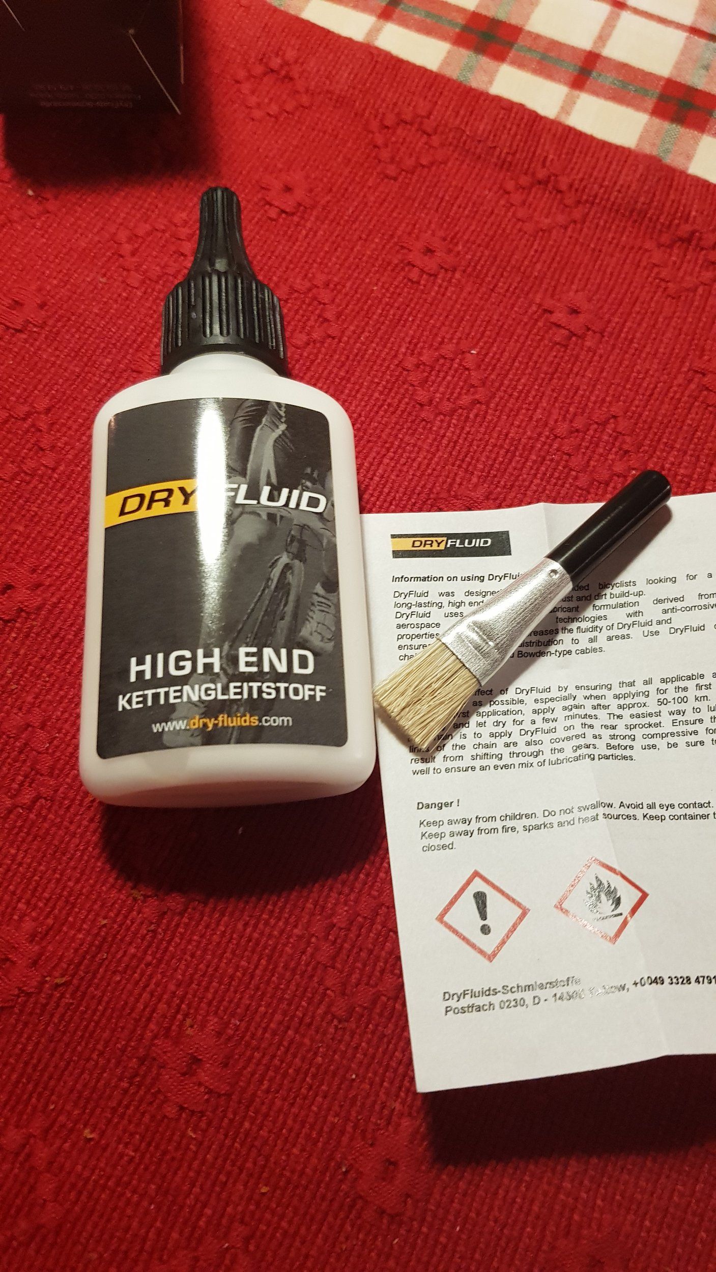

Jag tänkte prova med denna, någon som har tips/synpunkter på denna?
Visa bilaga 461588
Visa bilaga 461589
