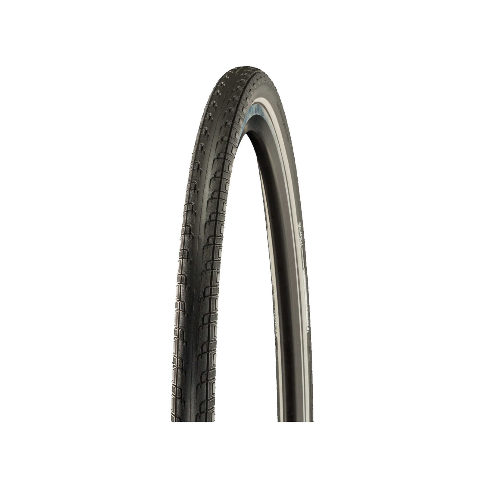

Och det är igentligen inte svårt att föreställa sig när man ser orginal däcket jag hade, som ni ser i mitten är det väldigt lite mönster
https://www.trekbikes.com/se/sv_SE/...ontrager-h2-reflekterande-hybriddäck/p/11523/
    80.1 KB · Besök: 86

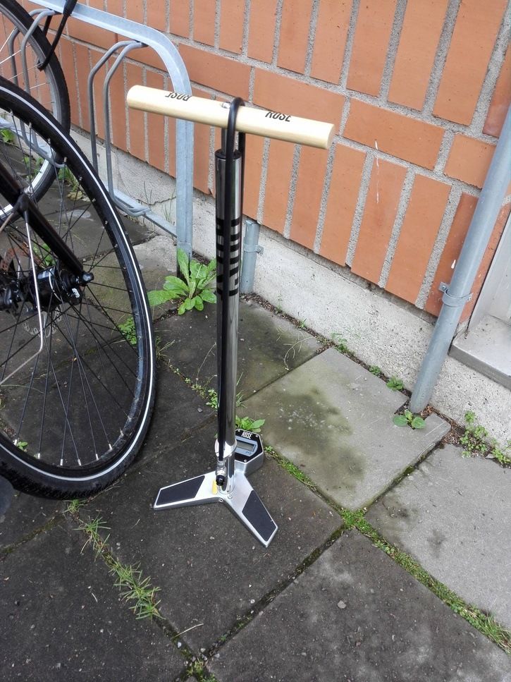

Med orginal däcken skulle jag ha 90 PSI, jag provade att köra lägre men körde jag lägre känndes direkt att det blev sämre rull på däcket, jag har alltid föredragit at ha så mkt luft som däcket tillåter, jag vet att det finns de som föredrar mindre luft av någon anledning, det kanske ger mer grepp men för mig är det viktigast att det blir bra rull då jag inte är så fysiskt tränad.
Jag väger 85 kg, det kan hända att jag bara använder cyckeln en gång i veckan, jag handlar åt mormor en gång i veckan, de 2 senaste gångerna har det blivit punka de gångerna, jag vet inte hur många KG det blir med maten, men kan nog bli 10 kg extra ibland mera kanske. Jag cycklar bara på asfalt.
Jag kör med Rose bikes cyckel pump med digital tryckmätare, enligt en användare på forumet som köpte den och testade med flera så visade bra.
    151.3 KB · Besök: 61

Ytterligare ett continetal däck alltså, verkar som dom har högt rankade här på forumet måste helt klart kolla närmare på alla dess continental däck. priset på dom var helt klart bra.
Ventilerna är kanske något jag underskattat grovt ? det har verkligen stor effekt ?
Då dom kostar så lite kan det nog vara smart att beställa ett bara högkvalitativa när man ändå ska köpa däcken.
Både Conti och Schwalbe gör bra däck, Conti brukar vara lite billigare att köpa men för den skull inte sämre. Mycket religion ang däcksmärken, en del kör bara det, andra eller tredje märket.
Om/när du köper slang måste ventilerna på slangen passa storleken på ventilhålen i fälgen.
Har du bilventil eller racerventil? Köp slang med rätt ventil som passar fälgen.
En lätt slang rullar lättar, en tung slang är mer punkaresistent.
Jag har presta ventiler

Beror på önskad bredd och så. Jag kör numera med GP 4 Seasons 28mm för att undvika punkteringar - jag började lessna när jag fick två oberoende punkteringar på en runda. Jag har dock bara hunnit rulla 15 mil på däcken så för tidigt att ge någon utvärdering, men än så länge förefaller det fungera. Jag påstår inte att det är rätt däck för dig då jag har för lite att gå på, men det är ETT alternativ som har löst mitt vasst grus punka problem.
http://www.wiggle.se/continental-grand-prix-4-season-vikbart-landsvagsdack-1/
Jag håller på att nörda ner mig lite i däck, Det verkar som Continetals senaste teknologi är Black Chili compound, och verkar som det är dom man ska kolla extra på då dom ska rulla bättre.
http://www.bicyclerollingresistance.com/road-bike-reviews
http://www.bicyclerollingresistance.com/road-bike-reviews/continental-grand-prix-4-season-2015
saxar från recensionen av däcket
The Continental Grand Prix 4 Season is a top of the line, all-season road bike tire. This tire is a close cousin of the Grand Prix 4000S II (read review). Both tires use a 3/330 TPI carcass and are handmade in Germany. To make the 4 Season an all-season tire, Continental designed this tire with a double layer of Vectran breaker under the tread, an extra layer of DuraSkin from bead to bead, and a silica compound optimized for cold and wet weather.
Check Continental Grand Prix 4 Season Prices at Chain Reaction Cycles
When going for a tire like the Grand Prix 4 Season, rolling resistance is probably not the most important point to consider. Puncture resistance and grip on wet and cold surfaces will probably be the main selling point. I do think it's interesting to know the rolling resistance of the 4 Season, especially at lower air pressures. Being able to compare this with the GP4000S II data might make the decision to switch between summer/winter tires a bit easier.
Most Continental high-end tires use the Continental Black Chili compound which always performs excellently in the rolling resistance tests. Surprisingly, the 4 Season doesn't use the Black Chili compound but instead uses a different "Max Grip" silica compound. The "Max Grip" compound is a softer silica compound which provides more grip in all-weather conditions. The compound change will probably make the biggest difference during the rolling resistance test

Jo. Har läst det samma. Och har slitit ut många gp4k s2 så har lätt att göra jämnförelsen. 4 seasons har uppenbarligen bättre våtgrepp (annat gummi) och bättre punkaskydd (fler lager med skydd) till priset av ett något högre rullmotstånd. Personligen väljer jag inte något av däcken - jag kommer att fortsätta med båda fast använda dem i olika situationer.
Tips på bra och billigt däck som inte ger mig punktering stup i kvarten
Lättaste, snabbaste, greppigaste, bästa och dyraste däcken från Conti har alla Black Chili gummi och är Handmade in Germany. Conti har en bra hemsida där du kan läsa om alla däck.
Conti GP 4-Season 32 mm är ett jättebra däck men kostar också 2,5x det billigare SpeedContact 37 mm som ändå rullar och greppar helt ok för din cykel. Det är inte direkt en racer vi pratat om och lite extra bredd/luftvolym gör nog din cykling trevligare, om du slutar upp med att pumpa däcken till maxtryck.
Verkar så att black chili är ganksa ny teknologi från continental, jag kan bara hitta ett fåtal däck med detta, och dessa verkar vara mer renodalde racing däck, hittar tex ingen motsvarighet till grandpix season 4 med black chili.
