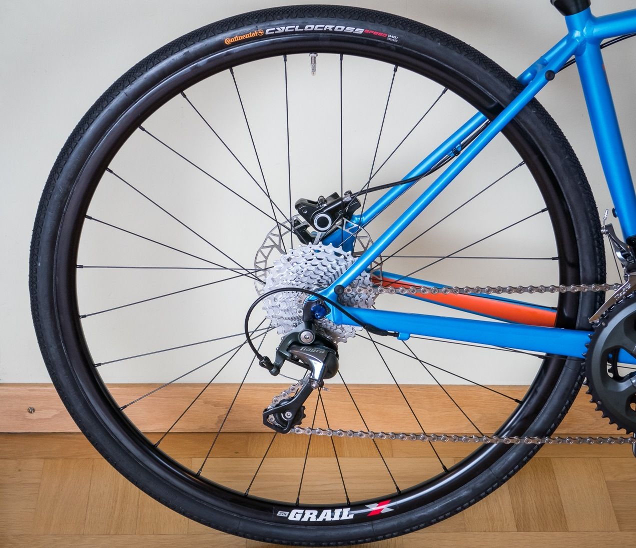

Ett annat däck som jag tror kommer att rulla riktigt bra trots lite mönster, Conti cx speed 35 mm / 350 gram / 200 kr. Vänta bara bara ny stolpe och pedaler innan nya cykeln är klar för användning (på grusväg, inte på stålrullar med maxtryck i däcken).
Monterade för övrigt däck och slang helt själv, tog typ 3 minuter och helt utan andra verktyg än mina händer.
Mkt sämre punkteringsskydd på dessa.
Större volym ger lägre rullmotstånd. Du kan nog göra en snabb googling på det för att få en beskrivning av detta. Allmänt vedertaget numera. Till och med proffsen biffar upp sina däck. Kör man inte så fort som dem så kan man gott bredda sina däck mer än deras 25, mm. Aerodynamiken kanske spelar in för de snabbaste när man inte vill ha för breda däck.

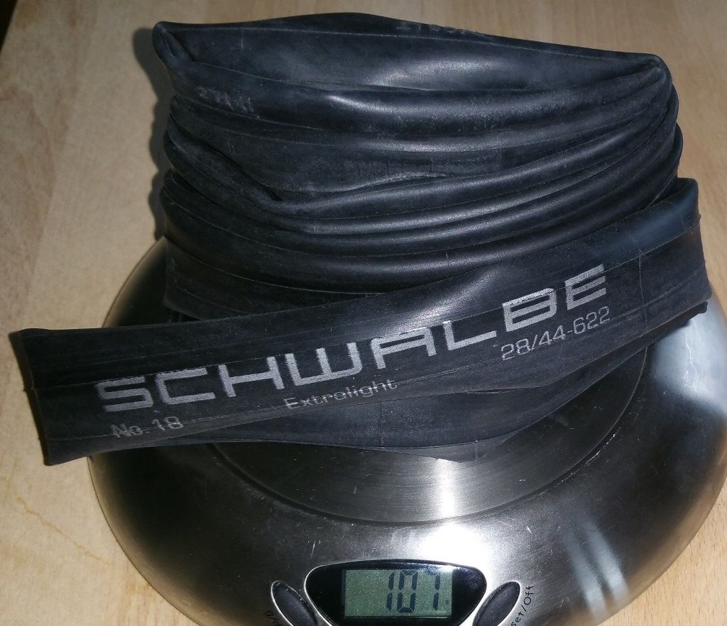

Kör någon av de stora tillverkarnas standardslangar av normalvikt i butyl- de flesta är bra.

Har du pump som gängas på ventilen (Lezyne), så välj annan slang än Continental. T ex Schwalbe.

Ventiler. Ingen skillnad på kvalitet, vad har du fått den idén ifrån. Slang från Schwalbe eller Conti spelar ingen roll, båda är bra. Du måste bara se till att det är rätt TYP av ventil på slangen, alltså racer eller bilventil. Vad jag förstår har du racerventil men jag vet inte.
Rätt bredd på slang till dina däck. Lätt/tunn slang rullar snabbare men håller inte luften lika bra, du måste därför pumpa oftare, typ efter 14 dagar istället för 30. Tunn slang punkar lättare. Jag hade ändå valt en tunn slang. Schwalbe No18, se bild ovan. Köper du en random slang hos dina lokala cykelaffärer väger den garanterat 50% mer.

De 25mm verkar snarare bero på att det inte får plats bredare, vilket inte enbart beror på rama + gaffel utan även bromsar.
Numer finns ju många cyklar med både fälg och skivbroms och då är det inte ovanligt att även skivbromsade racercyklar klarar >30mm däck.
Det var ju inte det jag skrev då?! Doh! Fast ovanligt med både skiv och fälgbroms på samma cykel även om det finns.
/Håkan
    98.1 KB · Besök: 45
Tips på bra och billigt däck som inte ger mig punktering stup i kvarten
Ventiler. Olika namn, förkortningar och färgkodningar på slang med olika ventil från olika Schwalbe och Conti. Det är diameter på hål i fälgen som avgör vilken som passar, 8,5 mm eller 6,5 mm. Finns även adapters som gör att 6,5 mm Presta funkar i fälg med 8,5 mm ventilhål. Men inte tvärt om av naturliga anledningar. Även olika längd på ventilerna, beroende på hur hög profil det är på fälgen, så att ventilen når igenom och man kommer åt att pumpa.
    97.2 KB · Besök: 46
