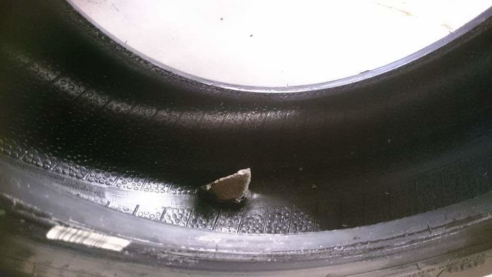

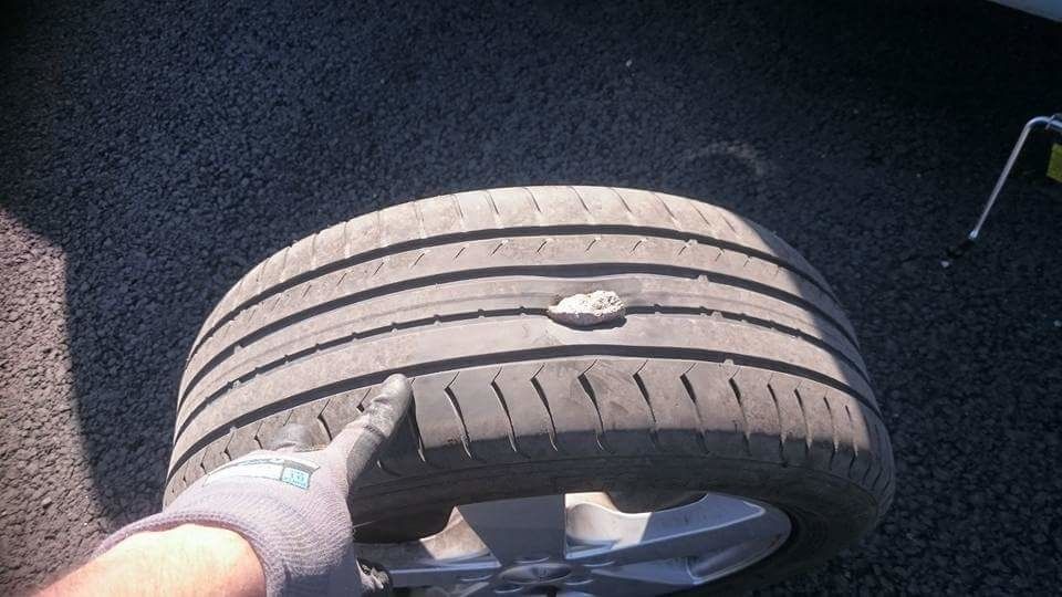

Alltså, har du otur kan du punka alla luftfyllda däck. Jag drog ur en 12mm lång, 2mm bred (som tjockast) stenflis ur mitt däck i höstas. Inget däck med mindre än 12mm tjockt gummi hade klarat den flisen i den vinkeln.
Med det sagt tycker jag ändå att GP4S är ett bra däck.

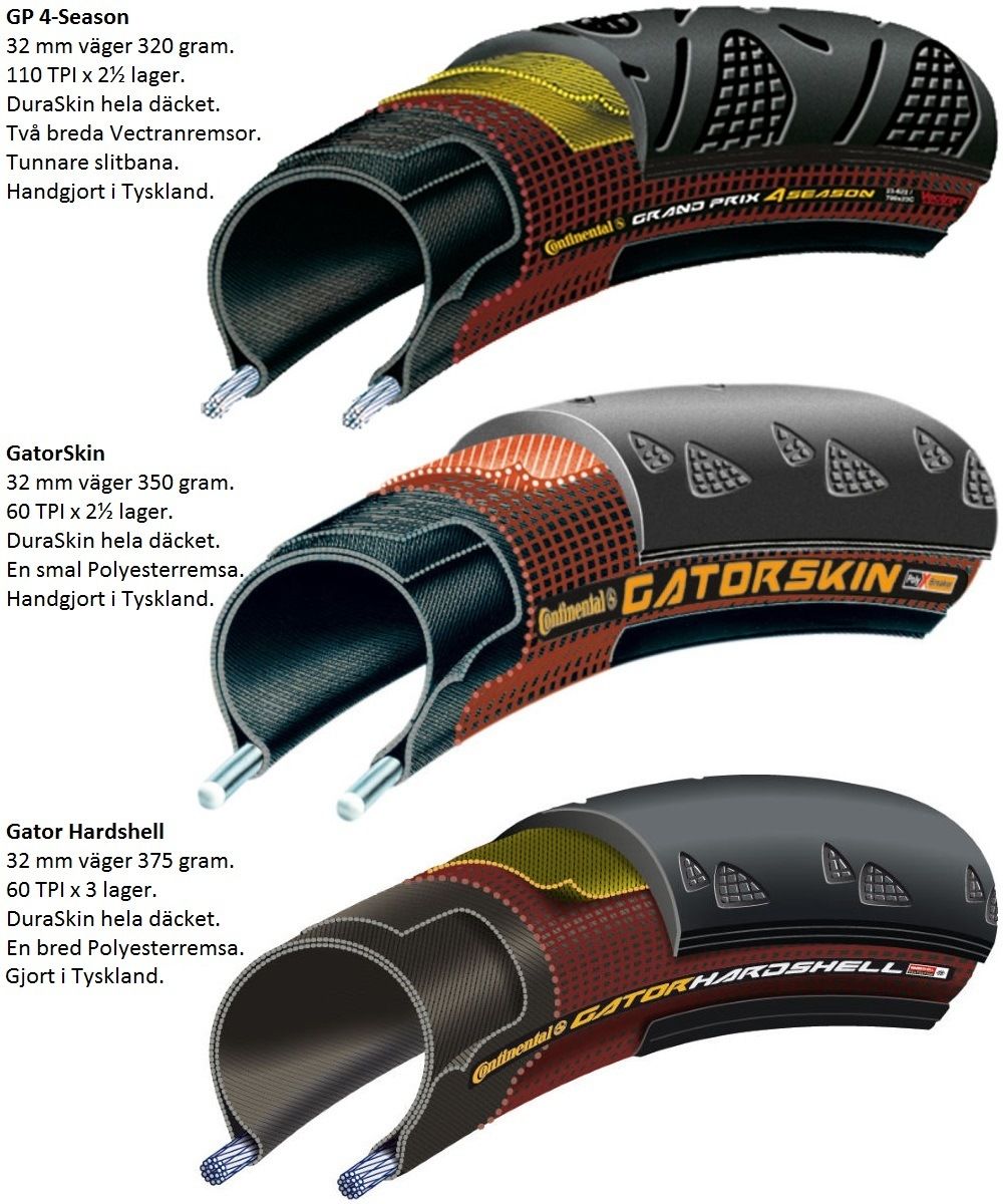

Det var nog den bredare polyesterremsan i kombination med det extra lagret väv i sidan som hjälpte dig. Gatorskin hade nog punkat vid samma behandling, 4-Season hade kanske klarat sig. Rimligen borde Hardshell bli mindre följsamt då det är 3 istf. 2 lager väv i däckssidorna.
Tips på bra och billigt däck som inte ger mig punktering stup i kvarten
Sixten Fors sa:
Möjligen i teorin, men i verkligheten kändes de bra.
Bra mkt bättre tom än de Conti Sport Contact 32mm de ersatte (och då tyckte jag riktigt bra om Sport Contact i 37mm),
men inte ens de var lika usla som Schwalbe Marathon Supreme (detta var några år sedan, de skall vara bättre numer)
När jag köpte Gator Hardshell fanns inte GP4Season i 32mm, men inte ens monterade på 23mm-fälgar var 32mm Gator Hardshell
32mm breda i verkligheten, mina var endast 29-30mm.
Jag ersatte det punkade däcket med et 32mm Vittoria Randonneur Hyper, som var >32mm i verkligheten.
Ingen punka och det kändes (minst) lika bra!

Vilket (förstås) ger mig anledning att ännu en gång posta bilden på mitt
Gator Hardshell
Spik i däcket, men ingen punka!
/Håkan
Fast man undrar ju om det spelar någon roll om det punkar?
(Hint: Ser ju ut som fälgbroms och inte ens wide cantis hjälper.)
emmer sa:
Sixten Fors sa:
HåkanC sa:
Gator Hardshell är ett mkt bra pendlardäck.
Gator Hardshell
/Håkan
Med rätt justerad fälgbroms hinner man ju alltid stanna på ett halvt hjulvarv oavsett hastighet och vädelek, eller hur :)
