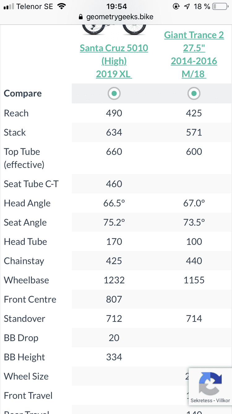

Nu till lite trådkapning, då Sixten ondgjort sig över den korta reachen på Cresent’s kinacyklar.
Hur stor cykel kan man ha och ändå få det att funka? Jag har idag en alldeles för kort cykel för mig (Giant Trance 2015 strl. M) jag sitter för långt bak samt att det är för trång cockpit. Jag är 178 kort med normala proportioner.
Jag sprang på en Santa Cruz 5010 XL på rea och började fundera och lusläsa geometritabeller. Skulle den funka bra för min längd om styrstammen kortades till 35mm istället för 60mm och kanske att sadeln skjuts fram 10-15mm?
Lägger in geometritabeller för dom båda.
Trance’n har 70mm stam och har 10mm längre gaffel(150) än original (140)
//T
Jag sprang på en Santa Cruz 5010 XL på rea och började fundera och lusläsa geometritabeller. Skulle den funka bra för min längd om styrstammen kortades till 35mm istället för 60mm och kanske att sadeln skjuts fram 10-15mm? Lägger in geometritabeller för dom båda. Trance’n har 70mm stam och har 10mm längre gaffel(150) än original (140)
Din Trance med 420 mm reach (vid +10 mm AC) + 70 mm stam = 490 mm till styret. Vilket är kort. För din längd skulle jag säga 506 mm, och med en modernare cykel med brantare STA och sadeln längre fram, max 520 mm till styret.
5010 i XL har 490 mm reach vilket blir lagom med 15-30 mm stam enligt ovan, vilket inte är ett alternativ.
5010 i Large har 460 mm reach vilket blir lagom med 45-60 mm stam. Alltså rätt storlek.
Santa Cruz rekommenderar L till 175-185 cm och XL till 185-196 cm, och jag håller med Santa Cruz i detta fall.
