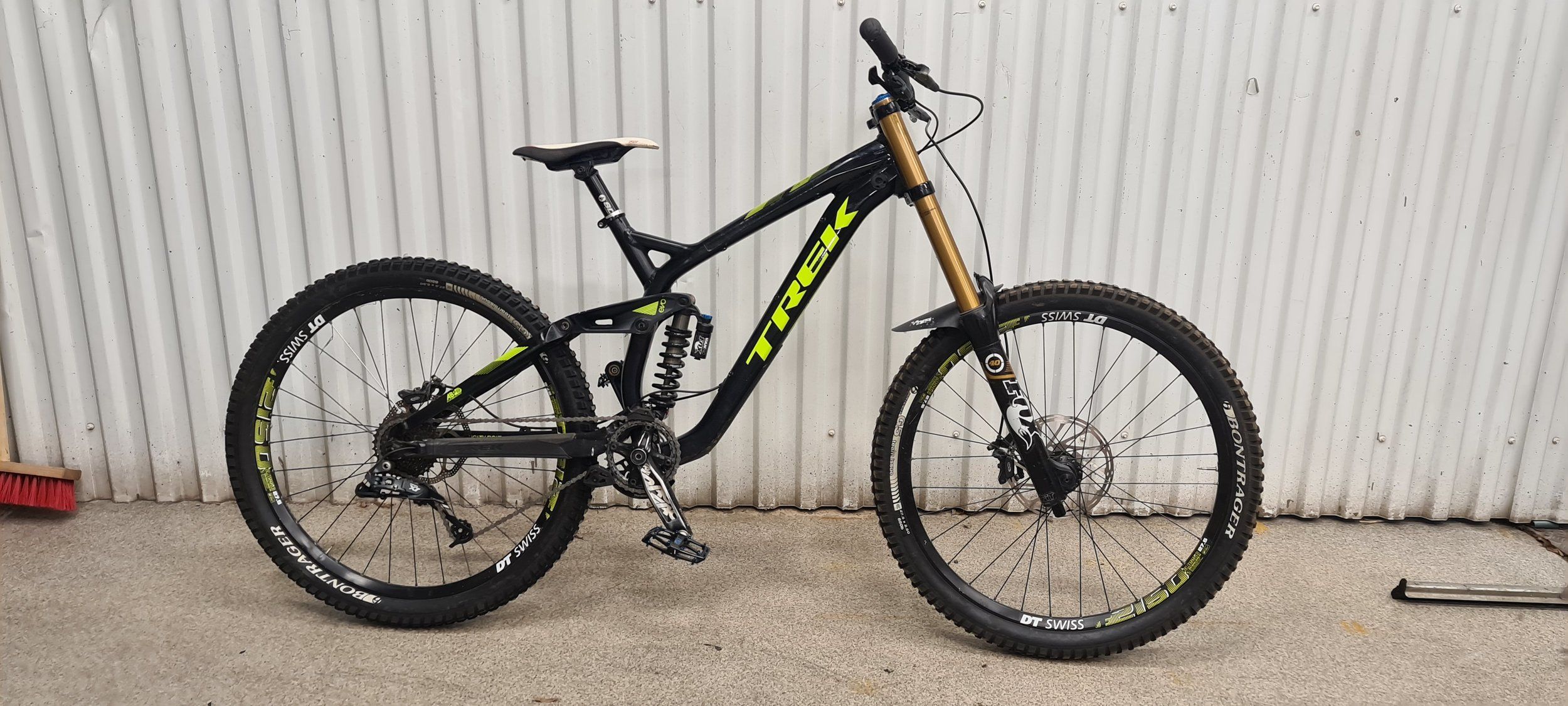

Kom hem en cykel idag ?
Det blev en session 88 som jag tror blir perfekt ?
Tack igen @Sernevi för en bra affär och en bra cykel ??
