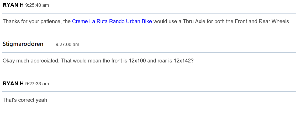

Söker tips på ny cykel. Skall funka till allt utom skogsåkning, främst utforska grusvägar, cykelbanor och allmän solskenscykling
Vill kunna ha en liten korg i fram för dagliga väskan och möjlighet att lasta saker i bak.
Fick nyss hem en Creme La Ruta Rando som jag älskade kombon av old school utseende och moderna specsen på.
Väl här visade det sig att cykeln hade QR bakaxel och kommer skickas tillbaka.
Besvikelsen var enorm när deras support intygat att den skulle ha genomgående axlar. :cry:
Kan jag hitta nedan cykel för 15 tusen som Cremen kostade? Kona Rove är nära men har mekaniska skivbromsar, hur bra är det?

Varför är det nödvändigt med genomgående axel bak? Fram kan jag se poängen genom skivbromsen men bak spelar det väl ingen större roll?

lättare, snabbare, snyggare? och kanske inte så stor skillnad mellan TA och QR?
Såg halva och han verkar missa att skivbromsen fram ger upphov till ett vridande moment i framgaffeln. TA kan ta upp en del av detta moment och binder ihop gaffelbenen så att gaffeln inte vrider sig lika mycket när man bromsar.
Bakgaffeln kan genom sin konstruktion inte vrida sig så där behövs inte en ökad vridstyvhet från TA men kanske det gör det enklare att få hjulet i exakt rätt position?
Har ingen cykel med TA själv men så har jag uppfattat det i varje fall.

Skräll att tråden skulle spåra ur och handla om huruvida TA faktiskt är bättre än QR.
