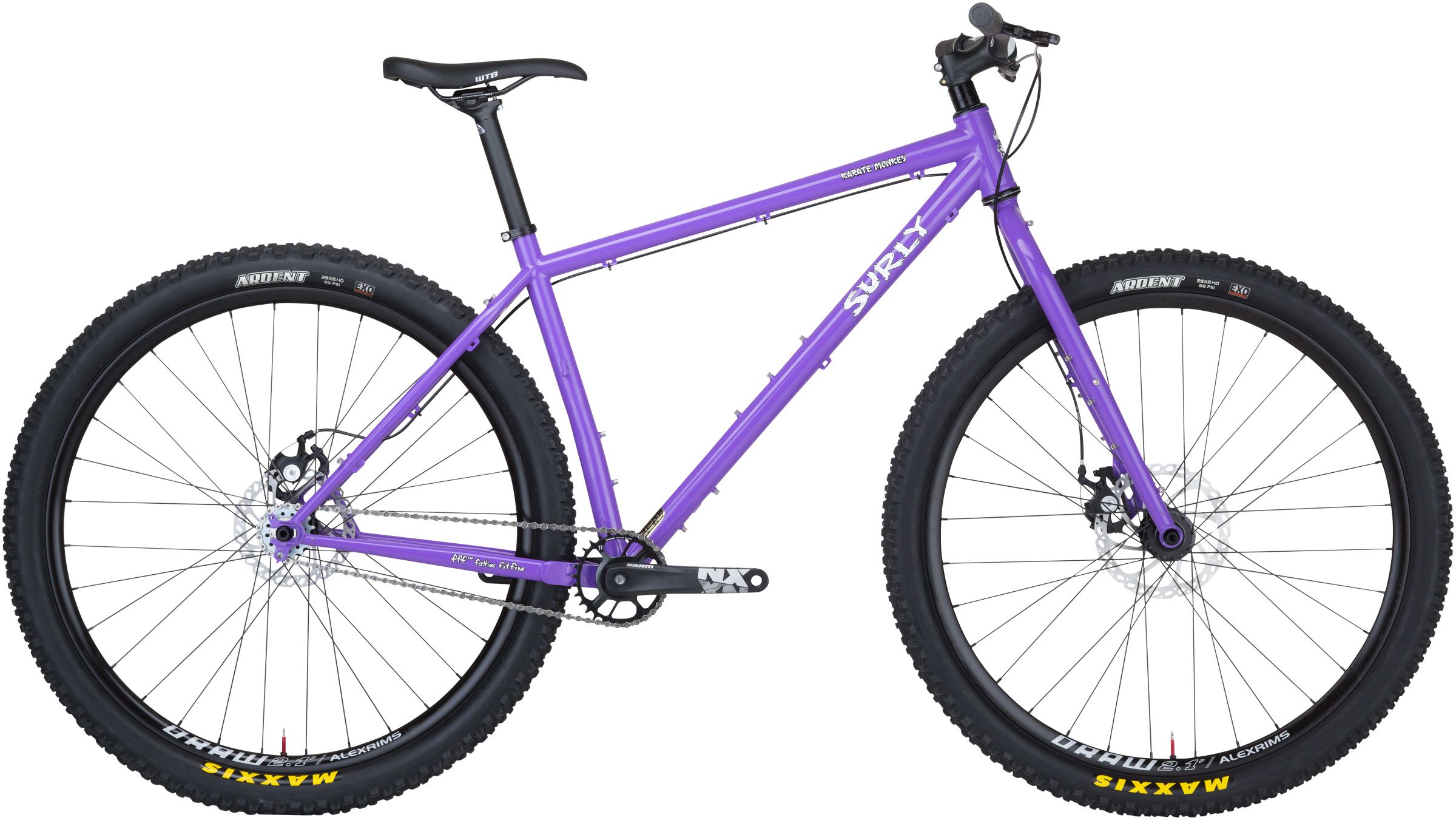

Karateapa? https://surlybikes.com/bikes/karate_monkey
Veloform verkar vara återförsäljare...

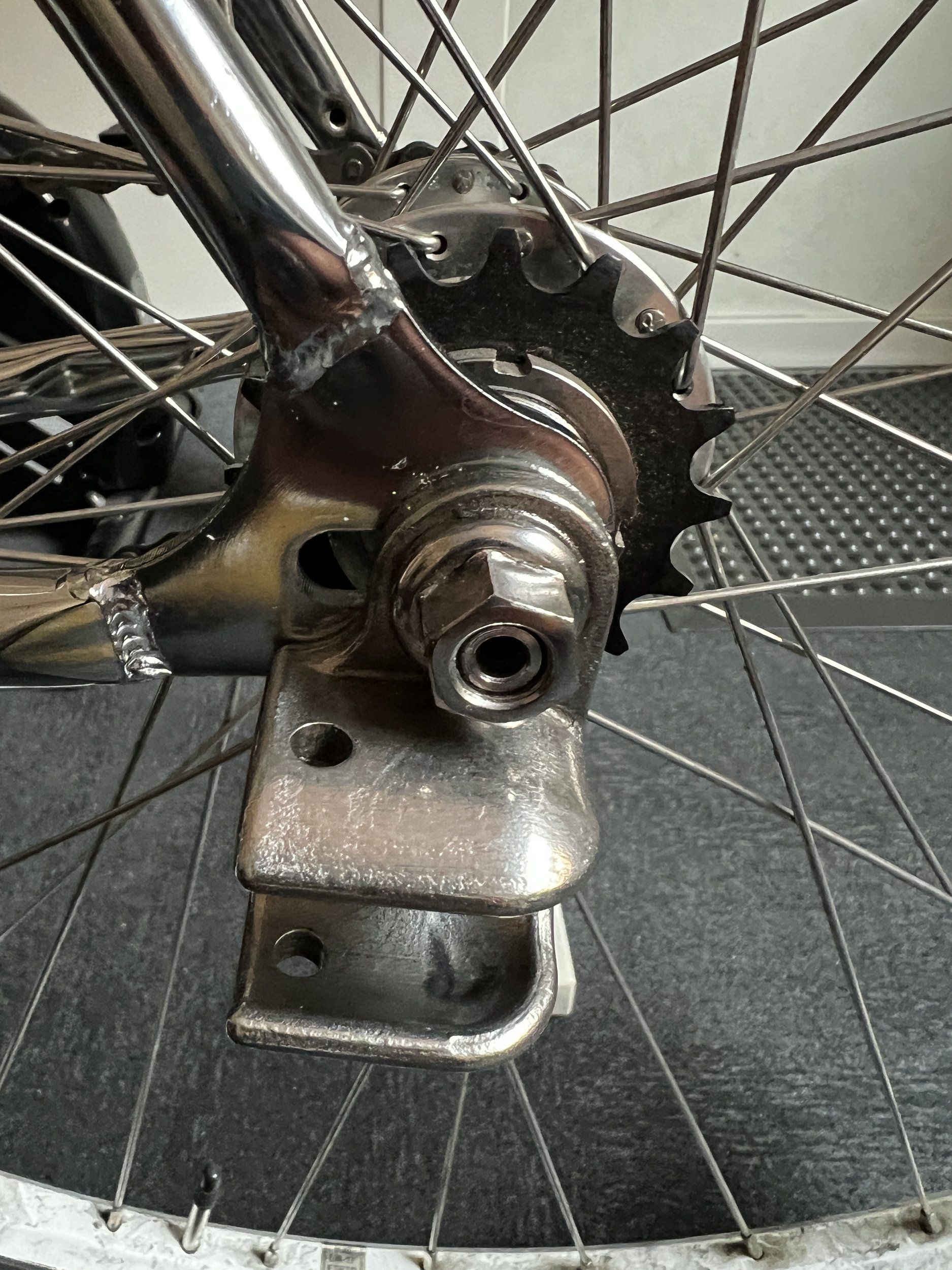

Vad gäller axlar: det går att bygga en single speed med thru-axle om du har en kedjespännare, men fixie är bara att glömma. Jag har sett ramar med långa nästan horisontella dropouts for QR, främst på äldre räcers och touringcyklar, så det kan funka.
Det verkar hur som helst som att det faktiskt går att montera ett Hamaxfäste på tracknav. Muttern gängar i nästan helt på min Bianchi. Hur bra detta funkar beror på tjockleken vid dropout och hurdan mutter du har. Men det verkar görbart iaf.

Det är så kul att se för jag har verkligen en nästan identisk lösning i skrivande stund :) frågan är bara hur det blir med ny modell

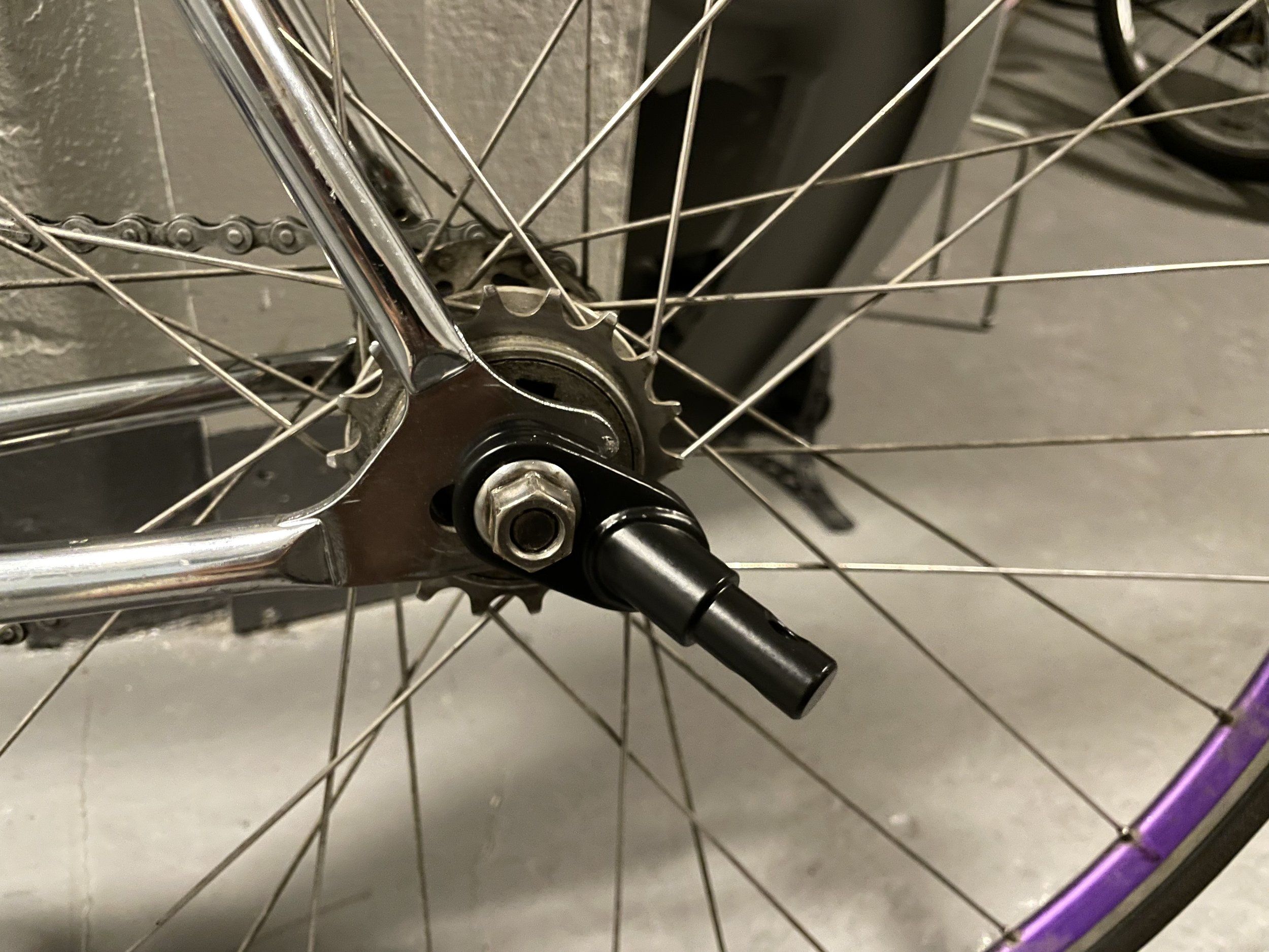

Thru axle och fixie går absolut att lösa
Allt med surly gnot dropouts. Treks sliding dropouts på exv crockett, allt med eccentriskt vevlager exv singular.
Här är ett konkret exempel på 12mm thru axle och fixie :)
@ernstolof vilken storlek på ramen?

Skulle nog ha en storlek 52 tror jag, men det är lite saftigt pris, samt frakt från amerikat :)

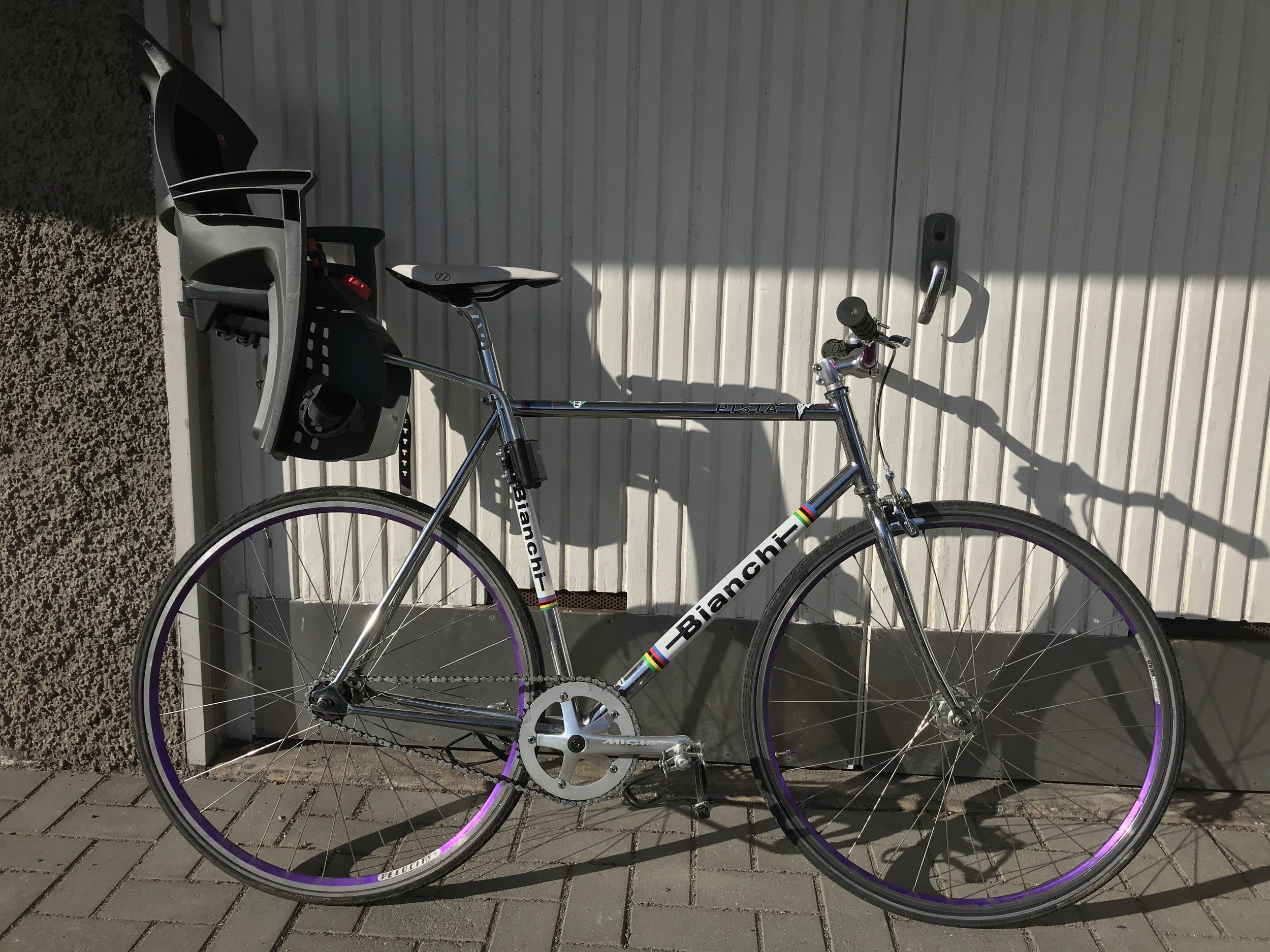

Här är förresten min Bianchi Pista med stol där bak. Det funkar ok men det är ju rätt tungt i uppförsbackar.
Det är en sån jag har ju fast modellen med svart logga, riktigt snygg! Men kör du fixie med den, ingen bakbroms dvs. Det skulle se precis ut så där om jag skulle behålla nuvarande cykel. ViIket absolut vore ett alternativ, men det är vintersäsongen jag fruktar. Gissar att du har stolen såpass högt upp för att annars "sviktar den ner i guppen och tar i hjulet?".

I stand corrected. Trodde att det bara gick med kedjespännare och det funkar inte så bra med fixed gear.
Riktigt fin cykel, men varför sitter barnsitsen så högt upp -blir det inte onödigt svajigt?
Jo men annars fick han ryggsäcken i nyllet.
Den är fixed. Bara frambroms (det är svårt att sladdstoppa med ett barn där bak).
Sant :) Så du tycker det funkar bra med lösningen, då har du också både stol och vagn tillgängligt? Det fasen inte dumt. Det enda jag tänker på är när väglaget blir sämre, men då kanske du har en annan lösning?
