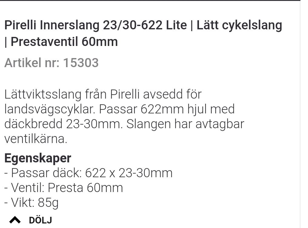

Kapar en gammal slang-tråd med mina nybörjarfunderingar (förstår fan nada av detta).
Nyligen köpt mina första racer (Canyon Endurace) och en reservslang ska man tydligen ha med sig ut på tur.
På mitt framdäck står det 30-622, 700x30c, 28x1.20. Googlande får mig då att tro att tex denna slang passar.
Jag en lång Presta ventil, så det är säkert rätt?
Men mitt bakdäck är 32mm, så då passar INTE den slangen?

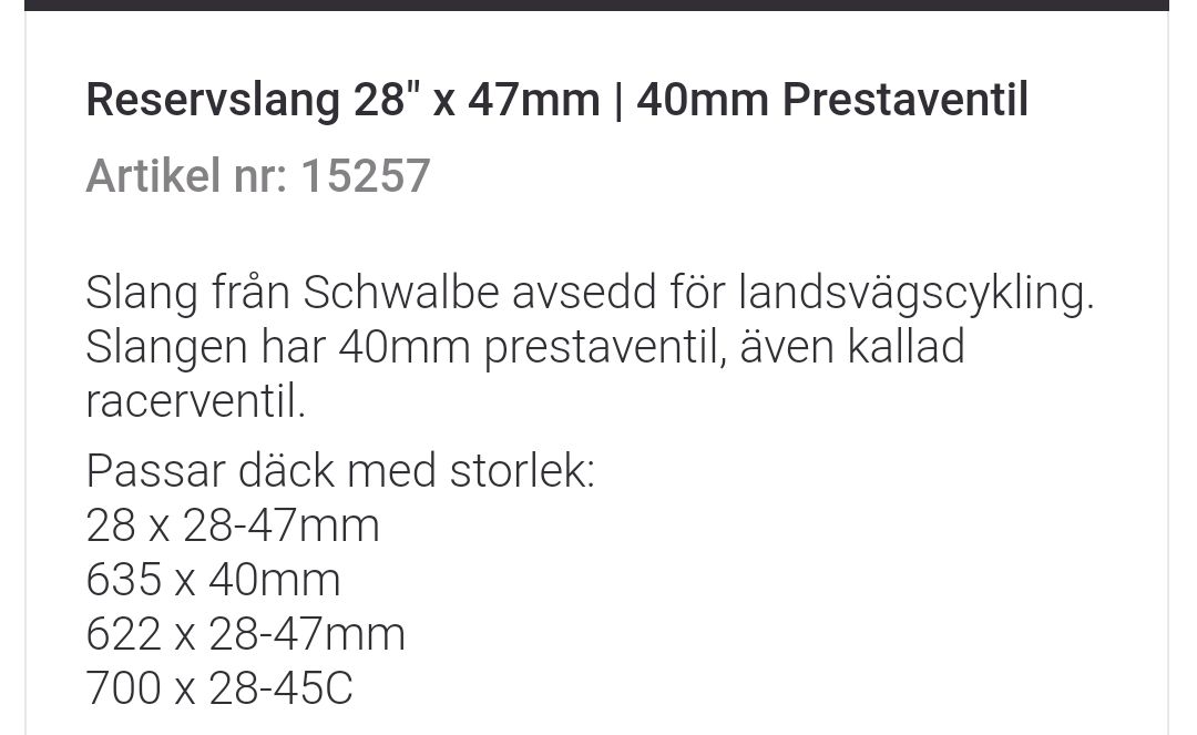

En annan fundering. Vad kommer det sig att visa slangar rubriceras som reservslang, tex denna...
Jag ser ju på måtten att den verkar passa fler storlekar. Är det det som gör att den betecknas som "reservslang" istället för "innerslang"? Är det typ en sån jag ska ha, och då passar den på både fram och bakdäcket?
OM man köper en sån "reservslang" är tanken då att det bara är en slang som hjälper en hem efter man fått punka, sen köper man en ny "bra" innerslang och sätter in istället. Dvs reservslang funkar som ett reservhjul?

På mitt framdäck står det 30-622, 700x30c, 28x1.20. Googlande får mig då att tro att tex denna slang passar.Visa bilaga 568881
En annan fundering. Vad kommer det sig att visa slangar rubriceras som reservslang, tex denna...Visa bilaga 568884

Det betyder att den passar (åtmintonne) de däcksdimmentionerna. Nästan alltid går det att använda slangar i grövre däck än som listats dock inte TPE slangar, helst inte superlätta racerslangar. För grov slang är direkt olämpligt att montera och risken är att det blir veck eller att den kläms - dåligt.
jo, den passar. Vanliga slangar är tänjbara, men den kommer bli tunnare = aningen ökad punkarisk
förmodligen bara en dålig maskinöversättning. Jag har aldrig sett något marknadsföras som reservslang förut.

Den första Pirelli-slangen du länkade passar också. Min erfarenhet är att det är bättre med en lite för liten slang än en lite för stor. En slang för 23-30mm passar bra i 30-32mm däck. 28-37mm slang funkar också, men 28-47mm slang skulle jag undvika.
