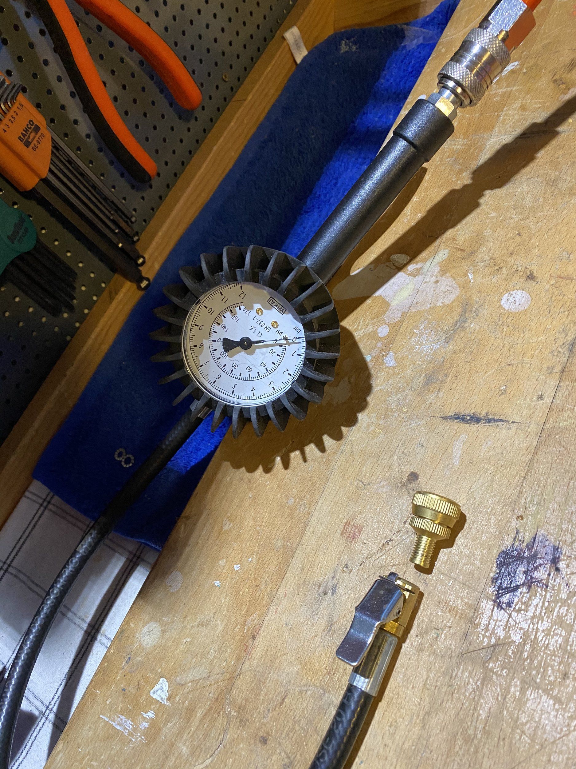

Jag har en sån här slang
Tillsammans med en sån här luftpåfyllare
(Alltså bytt ut slangen som följer med luftpåfyllaren). Funkar fint för mig iaf. Föredrar det framför lösa nipplar

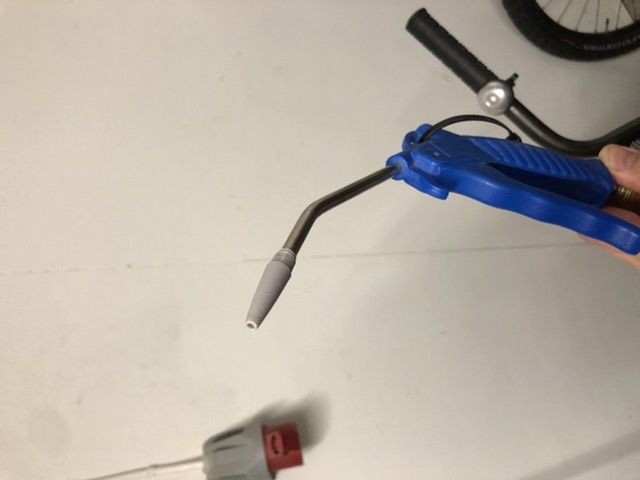

Är det själva poppandet som är problematisk så kan jag rekommendera lösningen nedan. Skruva ut kärnan i prestaventilen och blås tills däcket sätter sig. Biltema-pistol med typ badbollsmunstycke dittryckt.

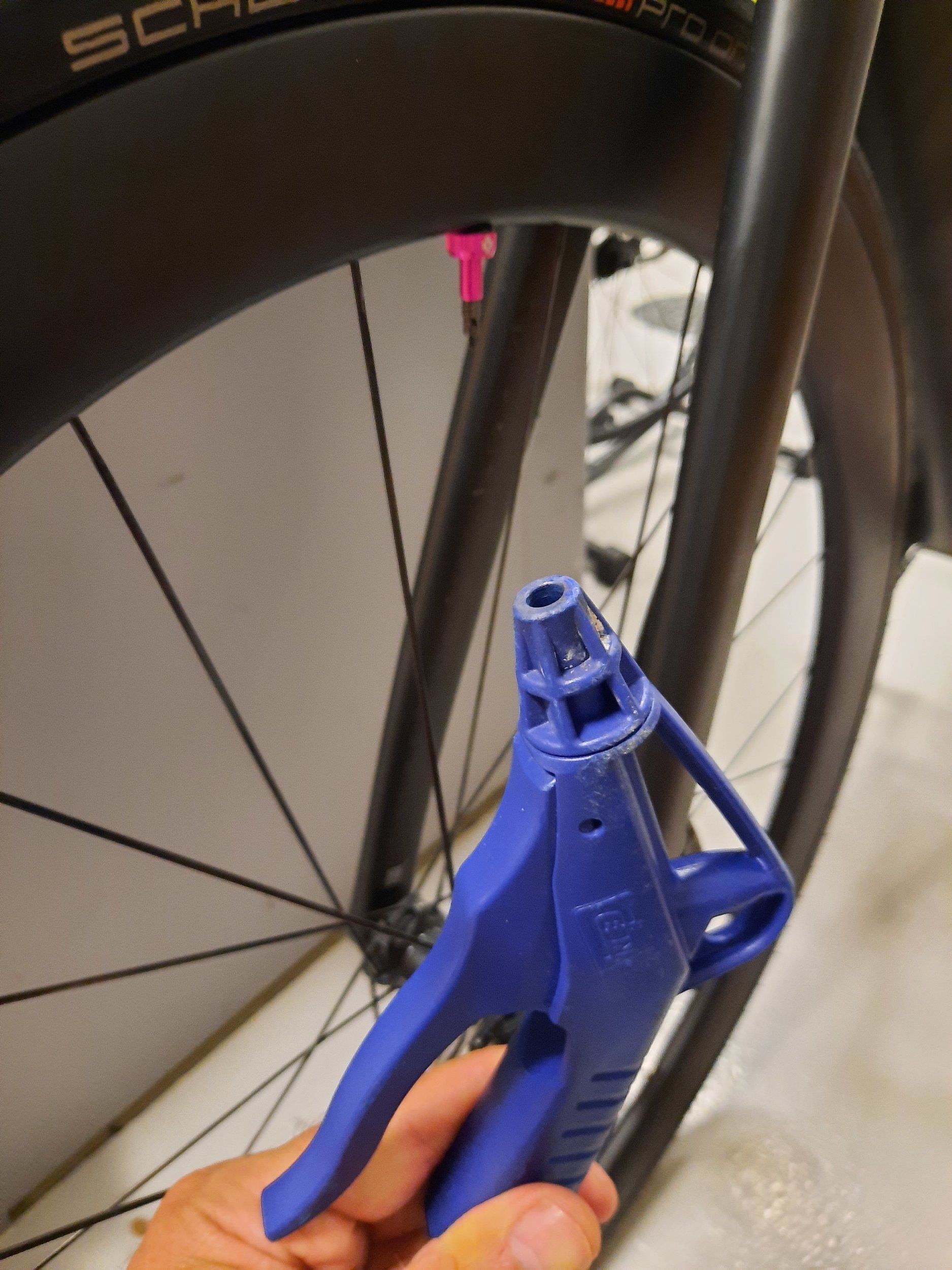

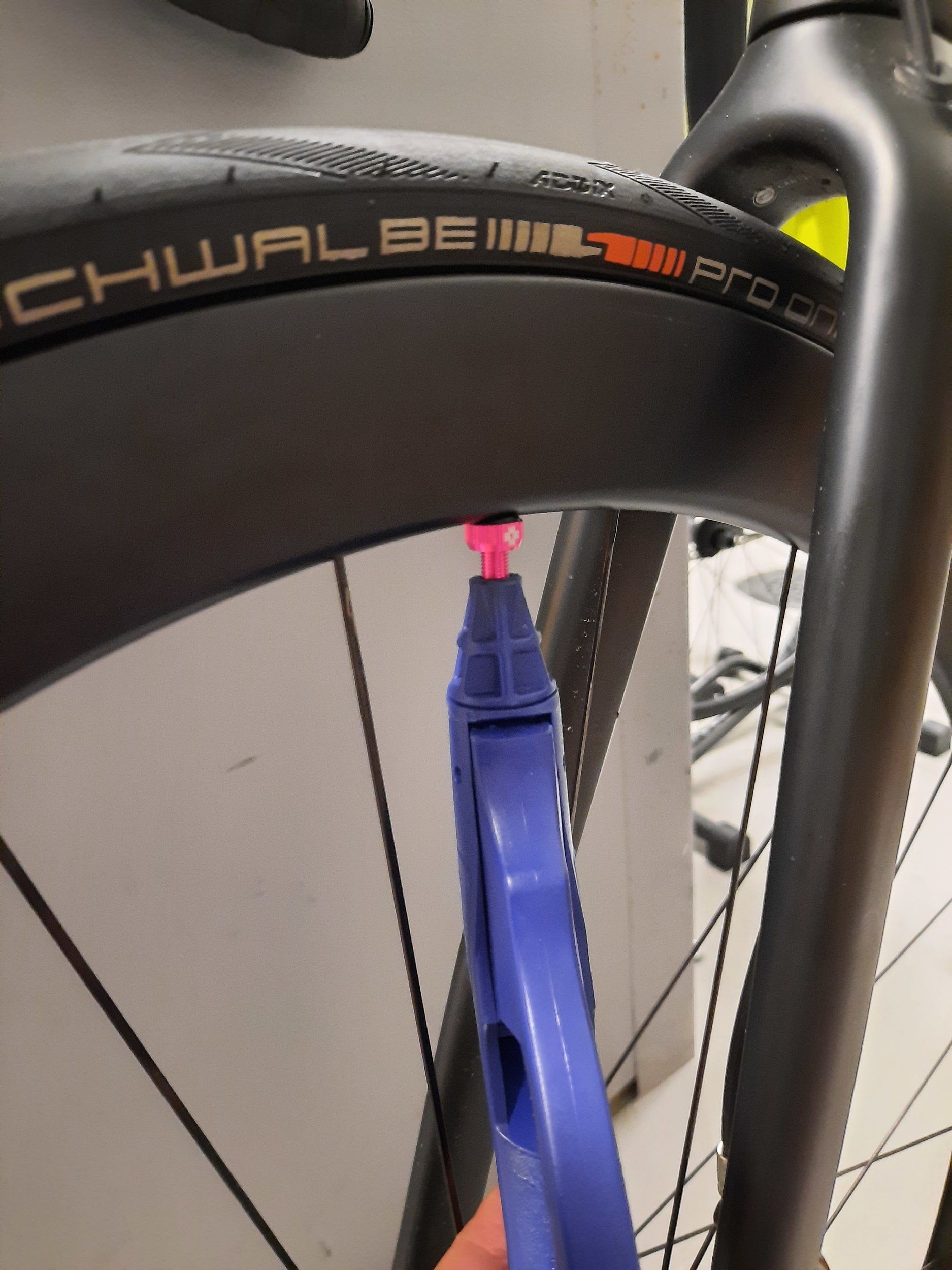

Höll på att bli vansinnig de första gångerna jag använde denna, men sedan jag lärde mig hantera den så har inte ett ena däck behövt följa med till lbs eller macken, poppar allt med en vanlig floor drive fotpump men det är munstycket som är magiskt.
Hur funkar den där? Ser ingen bild på den monterad men... gängas den på prestaventilen eller? Och hur ansluts den till själva pumpen?
Japp den gängas ner över ventilen, finns en uppsjö olika kombinationer att välja på för fastsättningar eller hela slangar. Jag fick min via ett felköp som jag svor över tills jag fattade hur bra den funkar, ett minimalt moment innan man vänjer sig att gänga på men att det blir tätt jämt uppväger det enligt min mening iaf.

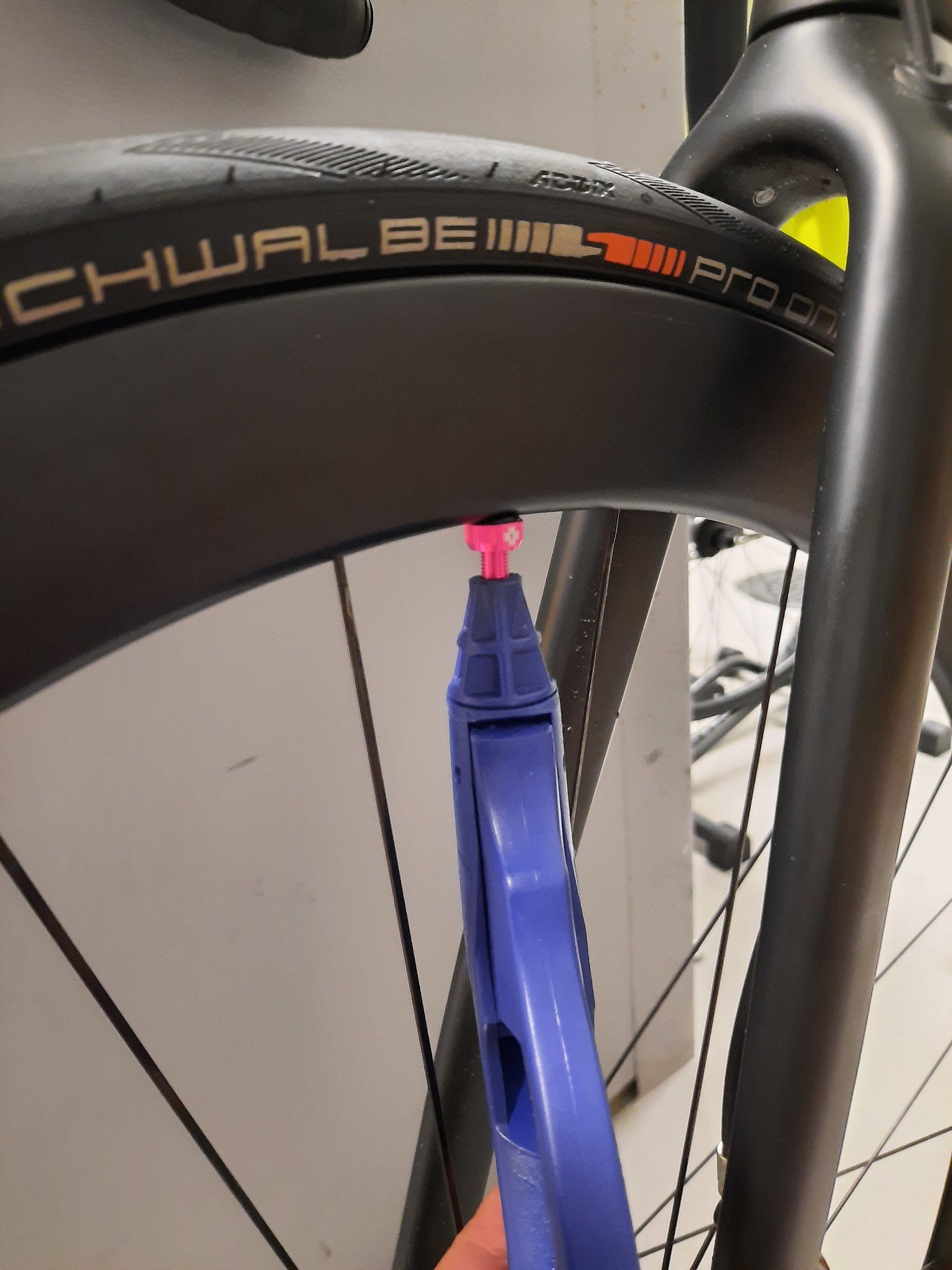

Bytte ut munstycket på luftpåfyllaren till ett sådant här, passar både till racer och bilventil. Funkar utmärkt. Screenshot_20200914-205623.png

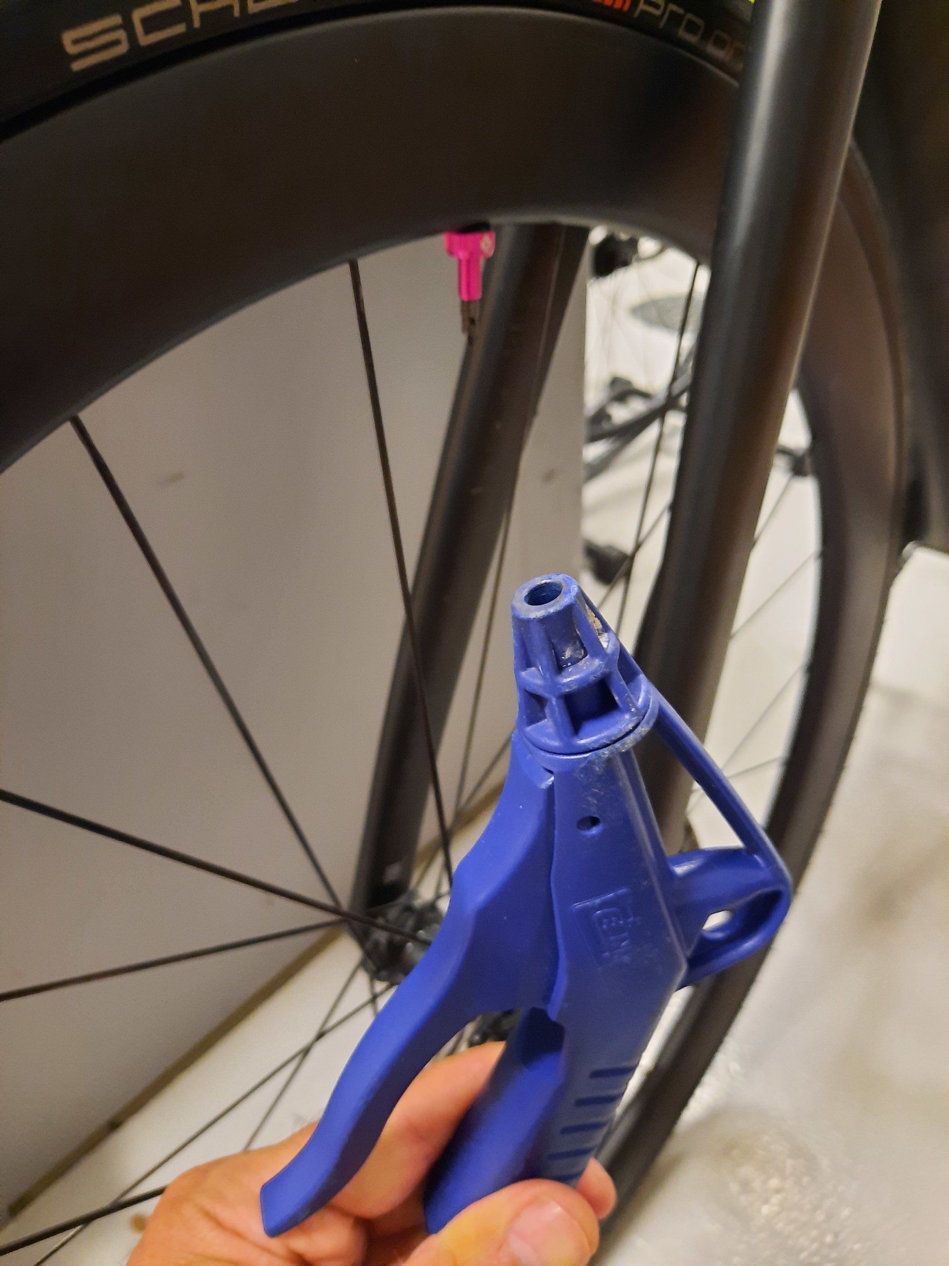

Biltemas luftfyllare direkt på vintilen utan kärba poppar bra med 8 bar i ryggen. Köpte också två olika adaptrar på biltema. Båda tveksamma på olika sätt. Ska testa imorgon.
Pumphuve ovan hade varit guld

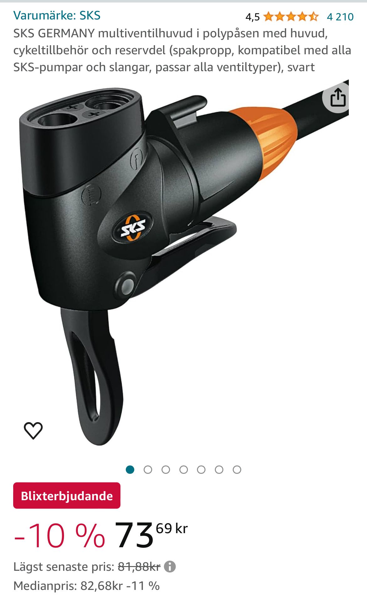

Köpte ett SKS pumphuvud på XXL för 89 kr och en luftpåfyllare som jag klippte slangen på längst ut och trädde på pumphuvudet. Funkar klockrent!

Står i beredskap att skaffa detta kit och undrar om man kan kapa ventilhuvudet och kränga på typ ett sådant SKS dubbelhuvud som länkas till här ovan på luftpåfyllarens slang? Håller det för tubeless månntro'?

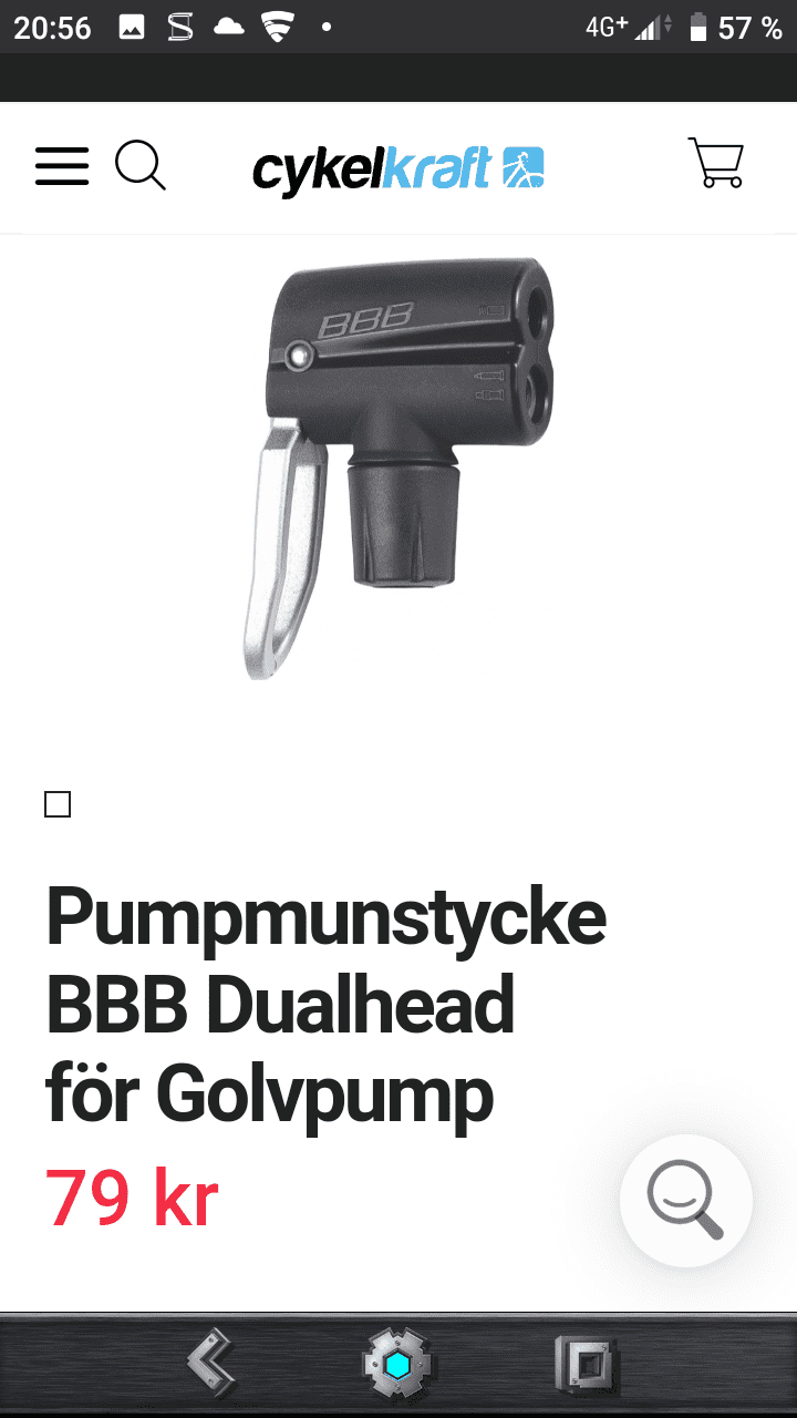

håller??
dubbelhuvud med två parallella påfyllare åt samma håll är alltsomoftast ett helvete använda på bilen. men till cykel går det ju.
tycker egentligen av munstycken jag testat att den bästa varianten är i den satsen som det länkas till. används dock knappt längre av mig då jag gått över till 18v makita batteripump, även för poppning. på den sitter ett vanligt vinklat munstycke med spak.

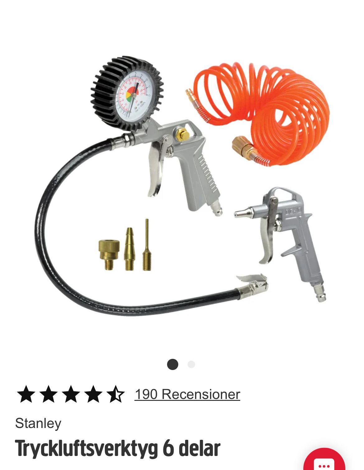

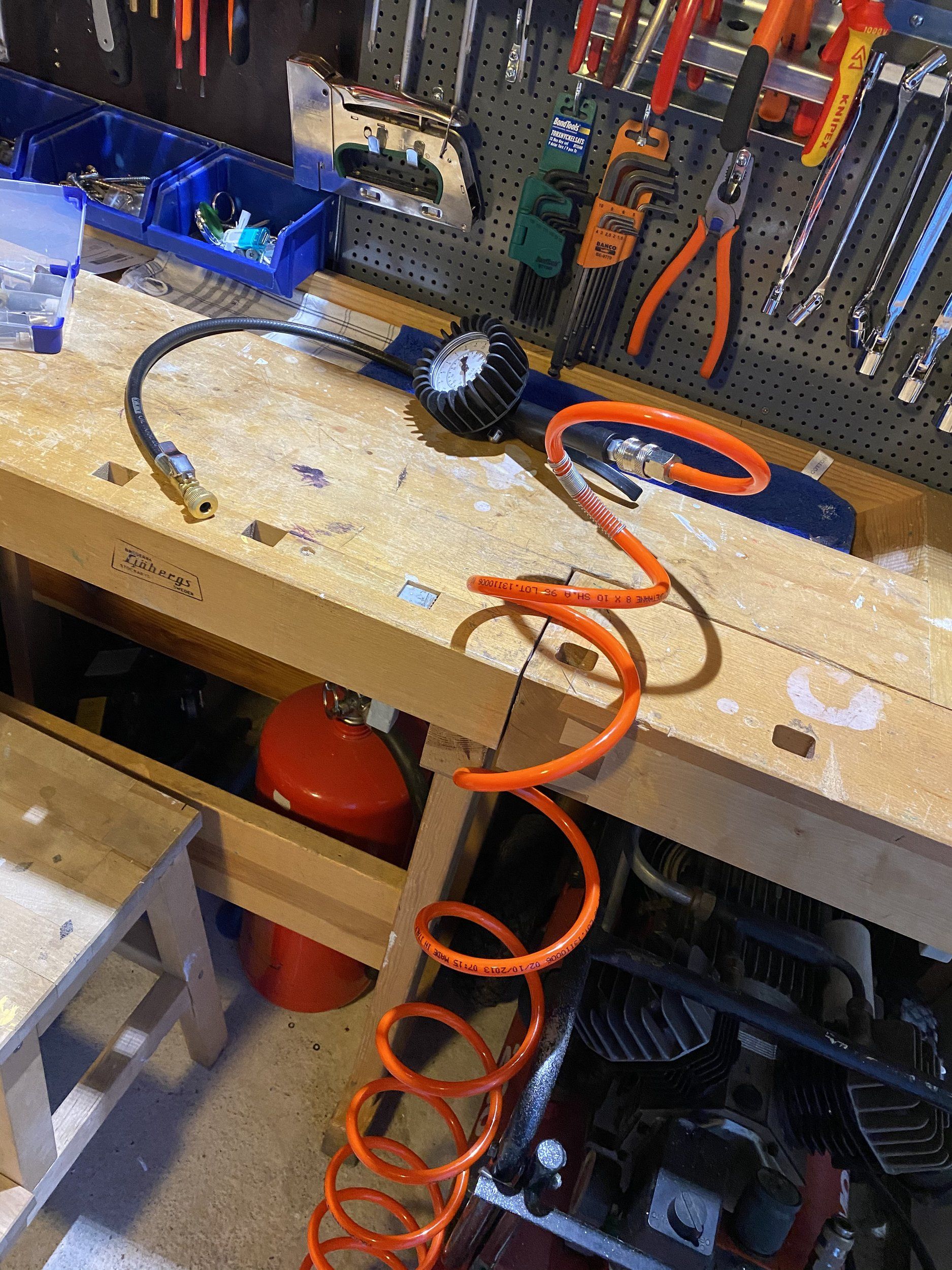

Köpte en sks-ventil och satte på stanleys tryckluftskit. Funkar skitbra, visar trycket i däcken på alla typer av däckventiler (funkade inte med original).
Visa bilaga 688955Visa bilaga 688956
Hur fäster du SKS-ventilhuvudet på slangen? Vanlig slangklämma eller annat? Jag hade önskat en mindre skärskadebetonad skarv än just slangklämmor som är satans påfund. ☺️
Jag har gjort liknande och då använde jag den gängade orangea delen på Sks-munstycket. Man gängar av den, trär igenom slangen och för på den på en grej och sedan gängar på den orangea så hålla det ihop.
