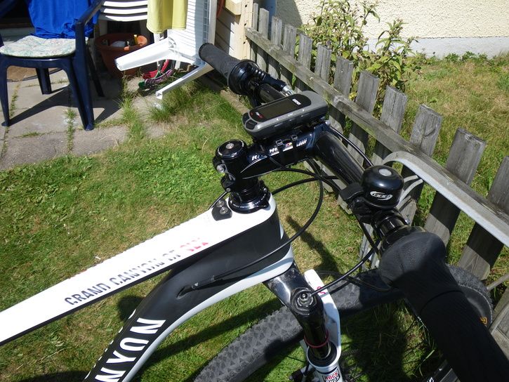

Hade min gammla Edge på styrstammen men vill gärna ha ett fäste som placerar gps:n framför styrstammen för en lättare avläsning!

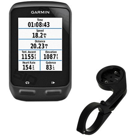

    23.2 KB · Besök: 41
Tipsa mig om en bra enkel cykel gps!!
Stuvarn skrev:
> Nu har jag läst å läst å det blir faktiskt en
> Edge 510.
Grattis till att du har kommit fram till ett beslut. Hoppas du blir nöjd.
Enl mig är 510 ett mkt bättre val än 200,
men om du gör ngt annat än cyklar så är 910 ett ännu bättre val.
Åtminstone enl mig.
/Håkan

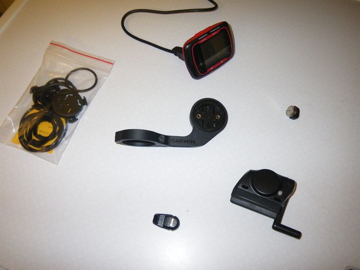

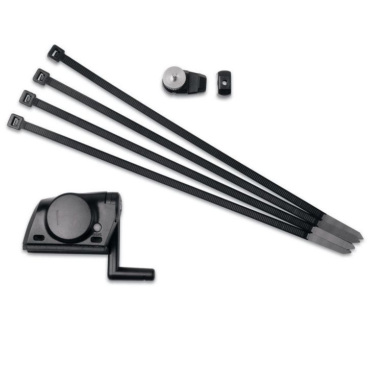

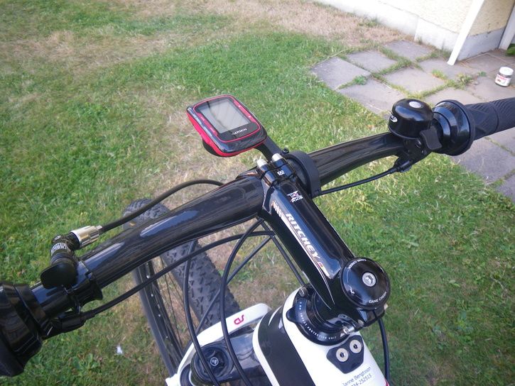

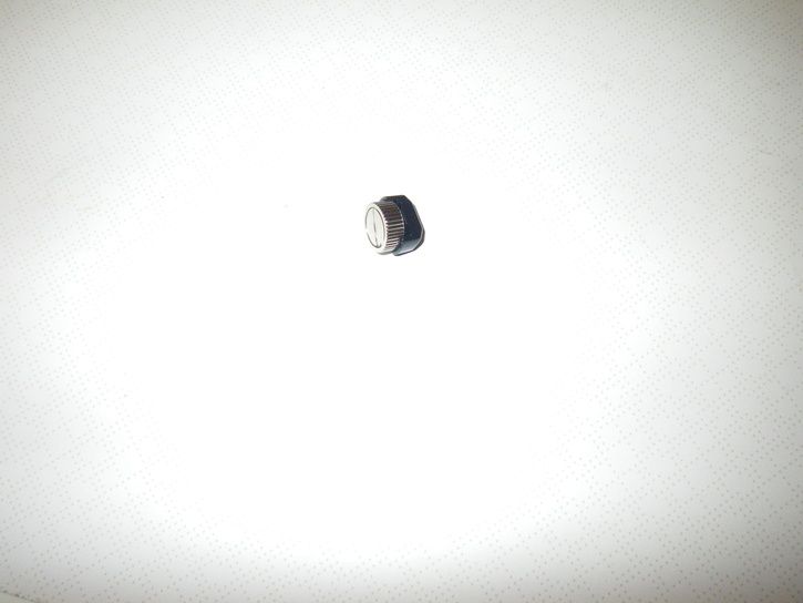

Fick min beställda Garmin Edge 500 idag! Tror jag fattar det mesta som kadenssensorn jag sätter på bakstaget och magneten på vevarmen!
Men vad jag inte fattar är vad ska jag ha hjulmagneten som man sätter på ekern till???
Gps:n läser ju av farten! Det var längesedan jag hade nått sånt på ekern!
Hoppas nån vänlig själ här kan upplysa mig om vad hjulmagneten ska vara bra för?
    103 KB · Besök: 25
    85.9 KB · Besök: 30
Kadenssensorn känner av både kadens och hjulsnurr. Det är för att få mer exakt avstånd och hastighet, man kan ställa att hjuldiameter sätts automatiskt, tror det kalibreras varje tur då, eller liknande. Iaf på min 810.

Fick idag veta varför det följde med en ekermagnet!
Monterar man kadenssensorn + ekermagneten så tar den över mätningen från gps:en så du kan sitta inomhus på trainern å få fram både hastighet å distans!
Rätt smart faktiskt!
