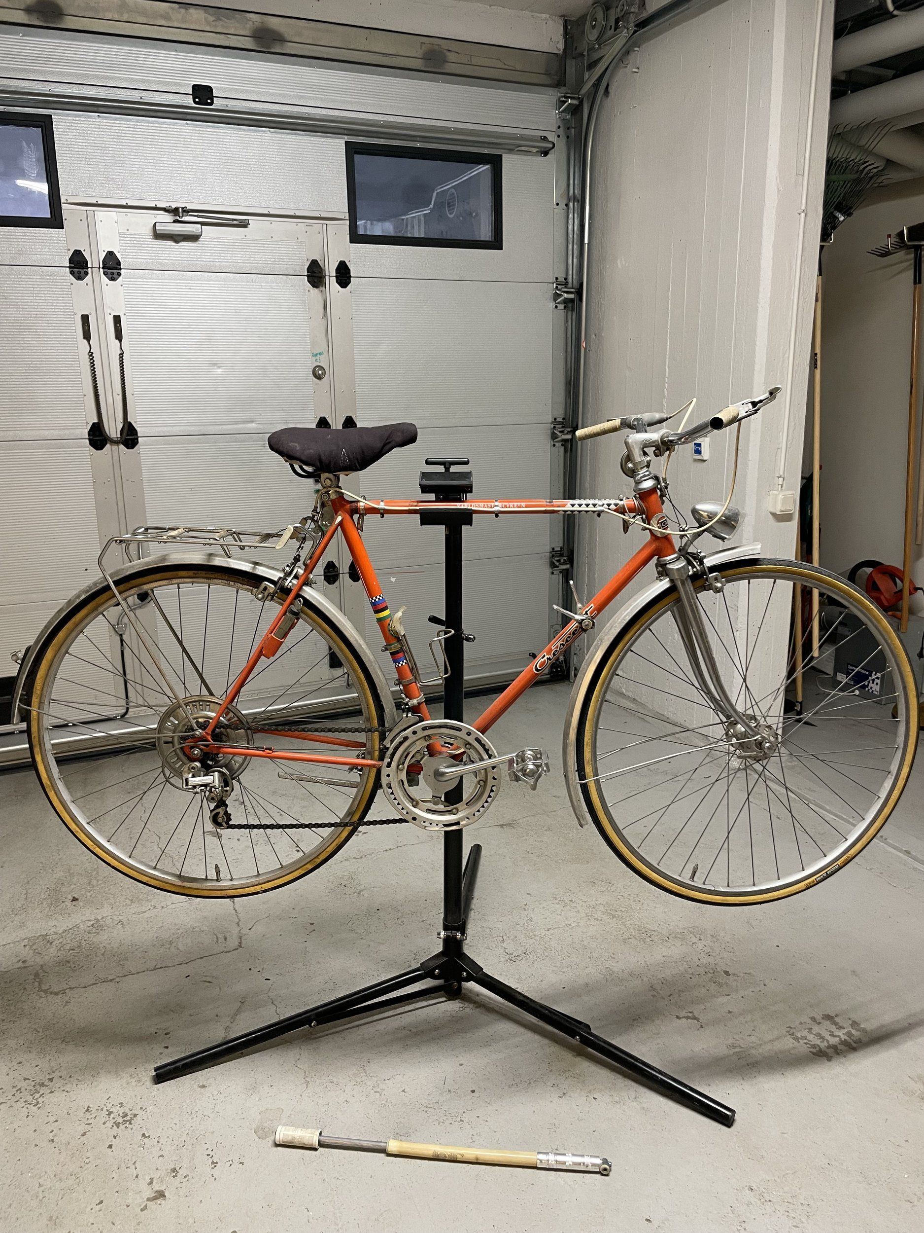

Hej
Har två cyklar som jag behöver reservdelar till och undrar om ni kan hjälpa mig med årsmodell och vart jag får tag på dessa.
1. Ramnummer 666448
5 växlar
2. ramnummer 5391367
10 växlar

Hej
1. Ramnummer 666448
5 växlar
Visa bilaga 701061Visa bilaga 701059Visa bilaga 701060Visa bilaga 701061
10 växlar
Visa bilaga 701063Visa bilaga 701064
Visa bilaga 701065Visa bilaga 701066
Dom är nästan outslitliga, (om ramen inte fått sig en smäll), och de ser också väldigt fina ut. Vad är det du behöver? Det går i värsta fall att slakta en reservhoj. SunTour kan dock vara litet knepigt. Här några "doldisar":

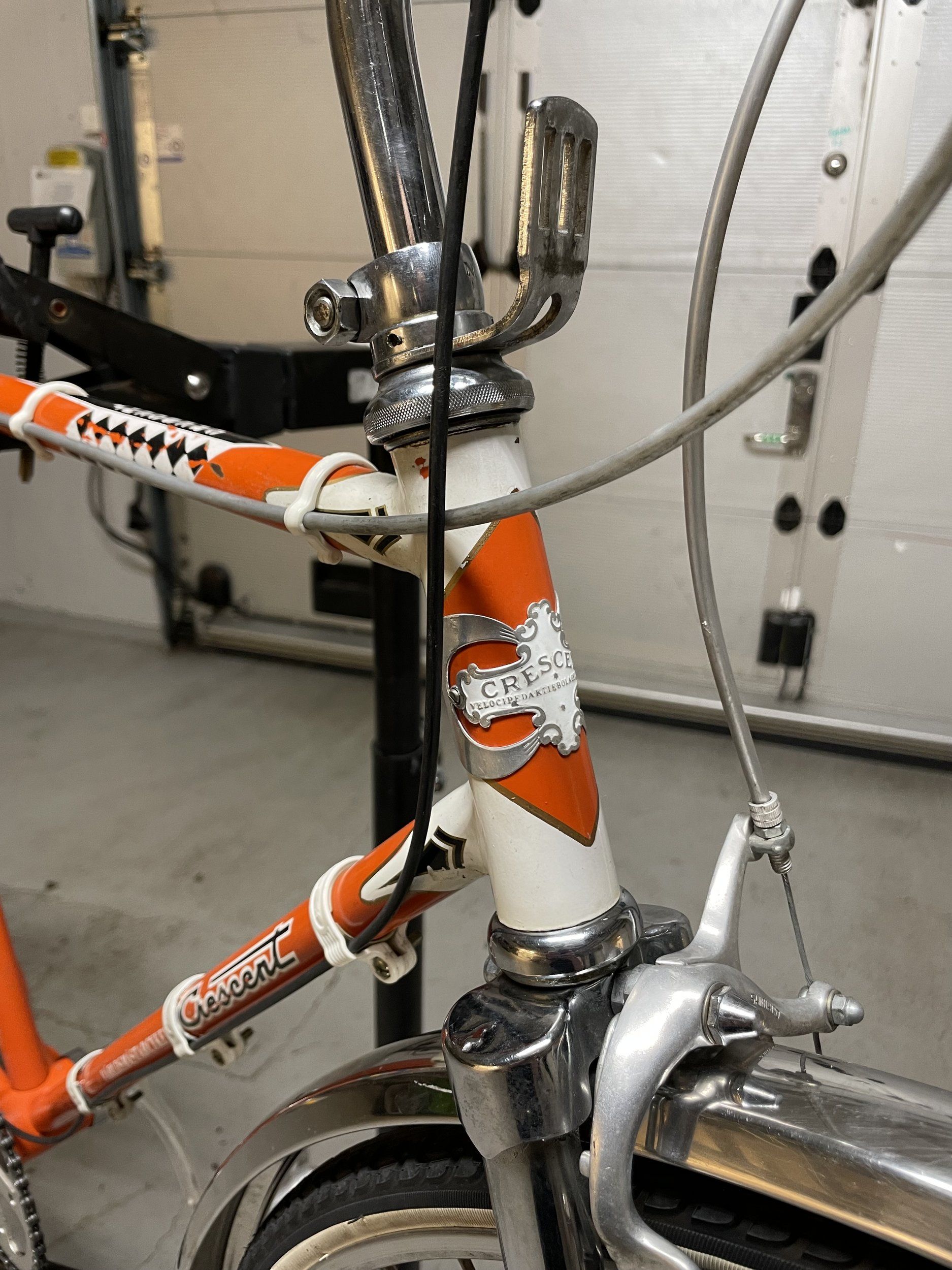

På cykel nr 1 behöver jag ett lager mellan huvudrör och gaffel (viktigast), två bromshandtag, ett bakljus, ett stöd och kedjeskydd.
Satt ett kedjeskydd på som täckte hela kedjan, men det var inte fint infäst.
Tolka ramnummer världsmästarcykel
Cykel 1. Ska nog vara 366xxxx. Då är vi inne på 1968.
Cykel 2 Mycket sent 1975 eller början av 1976

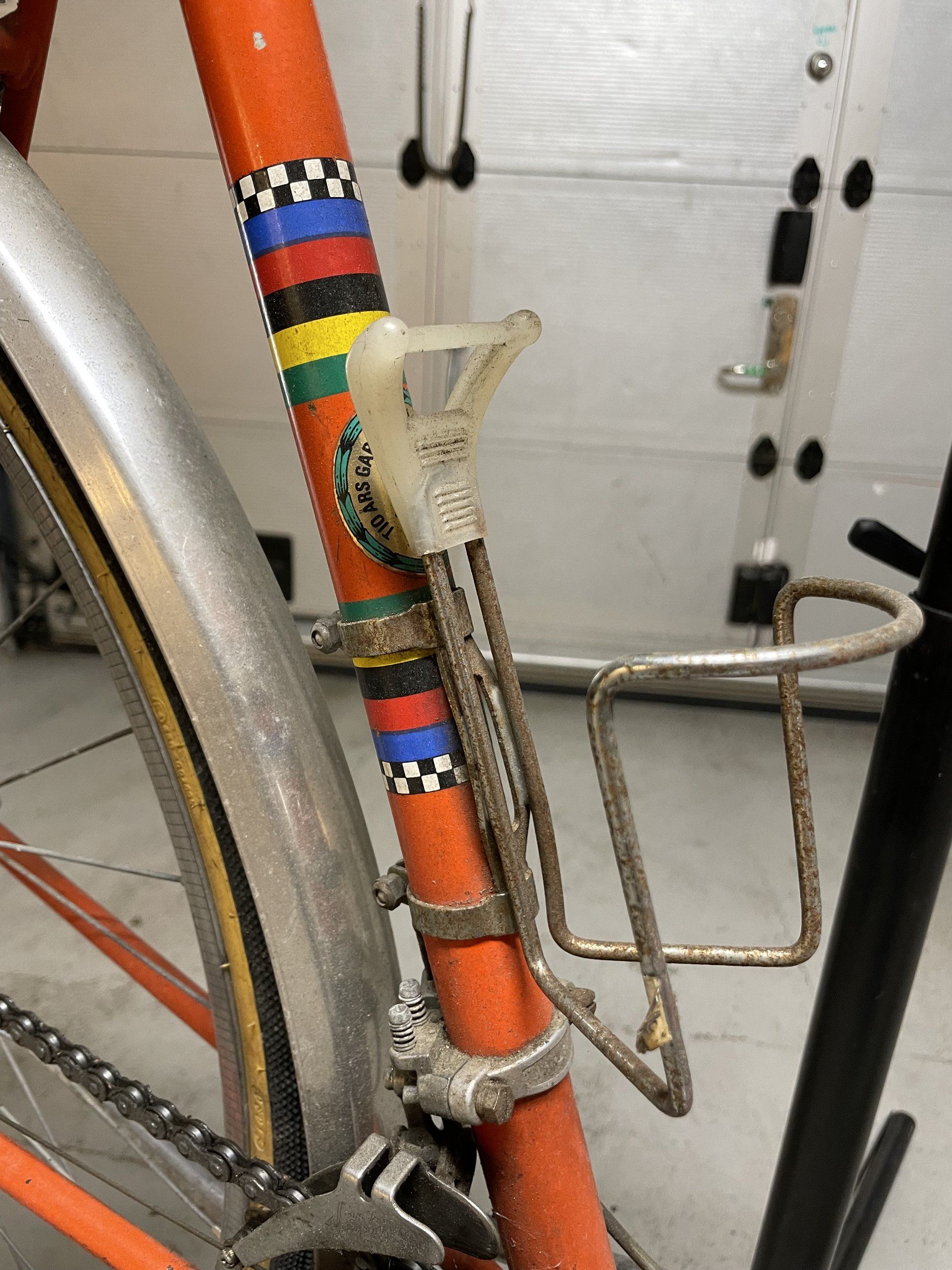

På cykel nr 1 har de kapat bort de gamla hållarna för kedjeskyddet och satt på ett nytt längre kedjeskydd.
Inte nåt snyggt arbete.
Är det värt att svetsa tillbaka en liten metalbit och få på ett original kedjeskydd eller ska jag köra utan alt med det fult ditsatta skyddet?

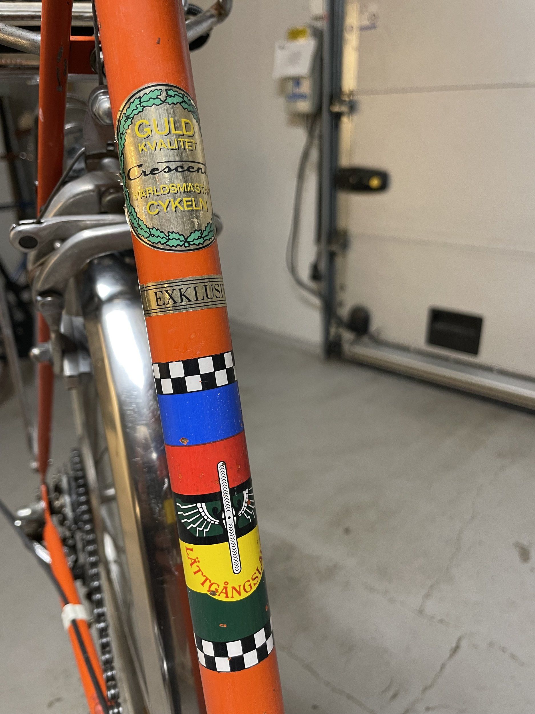

Första cykeln är från sent 1960-tal, som @RolleW är inne på. Ovarsamt ”renoverad” på 80-talet med hemska plastclips för vajer o s v.
Exakt, har plockat bort en del av de de satt på. Bla kedjeskyddet. Behöver dock lite mer reservdelar.
Framförallt lager mellan huvudrör och gaffel, äldre bromshandtag, sadel från tiden och baklyse.

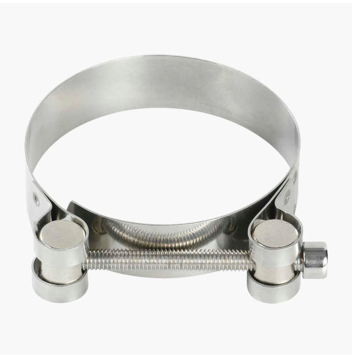

Om jag inte har plastklippsen krävs nåt annat att hålla vajern.
Vad ska jag använda då?

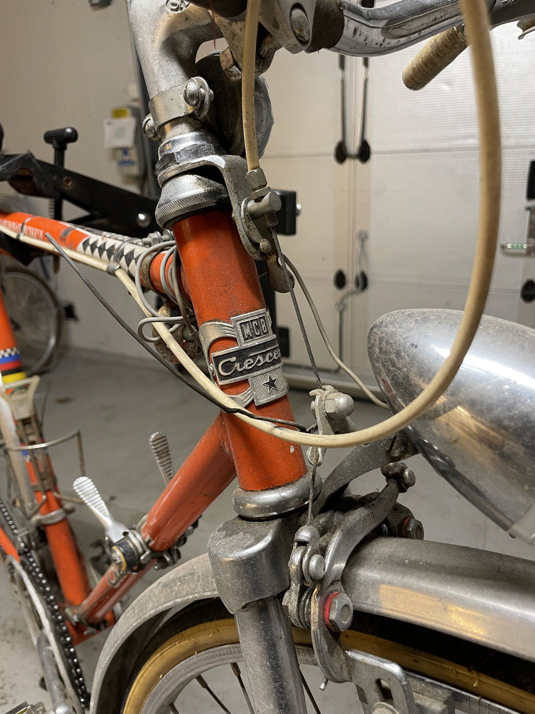

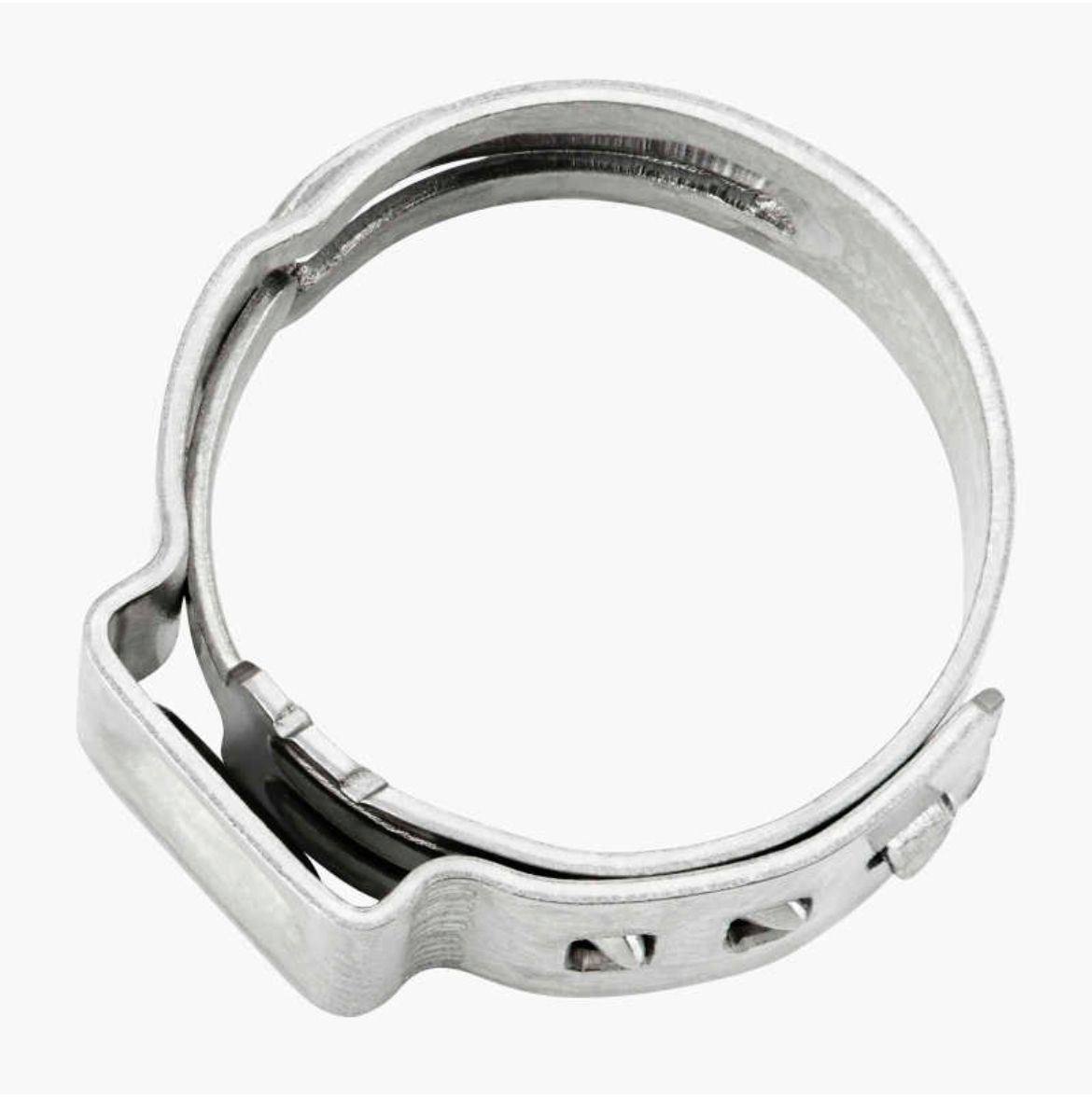

Clips i blank metall tror jag, typ slangklämma de luxe, med vajerhöljegenomföring. Jag tipsar återigen om hojarna i annonsen jag länkade till.
Original kan vara bra, men själv avskydde jag reglagen på styret.
Vet inte riktigt vad jag ska söka efter för att hitta med vajergenomförning. Hittar denna typ Av klämmor som jag tycker ser ok ut, förutom gröna färgen kanske.
Här är exempel på vad som satt på mina Crescent-hojar, som jag tror är 70- elller 80-talsmodeller. Tror även de körde samma hållare för vajer på Monark. Hittade dessa hos en av LBS:erna där jag bor.
https://happyride.se/forum/threads/vajernippel-till-torpedo-reglage.3700434/post-4469134

Angående cykeln från 60-talet, så har den blivit kraftigt ombyggd vid något tillfälle. Var ursprungligen treväxlad.

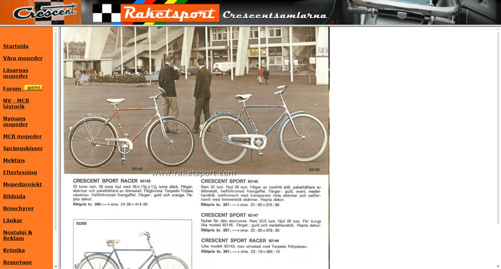

60-tals cykeln skulle kunna vara en 92043 från början, med 3vxl som RolleW sa. https://www.raketsport.com/guldcykeln69.htm
Vad är det för storlek på hjulen?
Den andra skulle kunna vara en 92327 kanske? https://www.raketsport.com/cykel_moped_75.htm
Raketsport har kataloger från fler år, tyvärr inte helt komplett. Det finns också info på https://cykelhobby.com men det är mer lvg-racer inriktat.

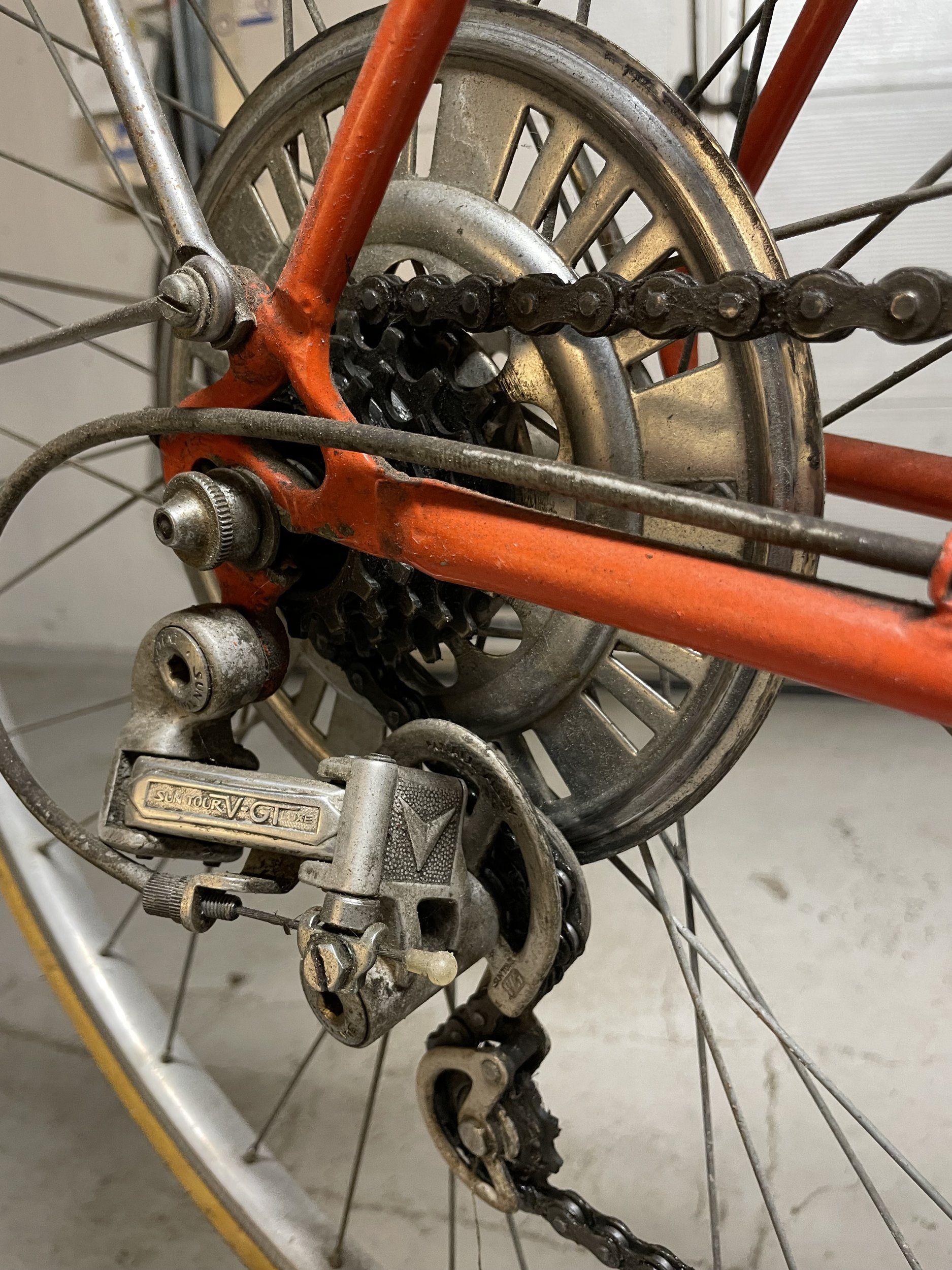

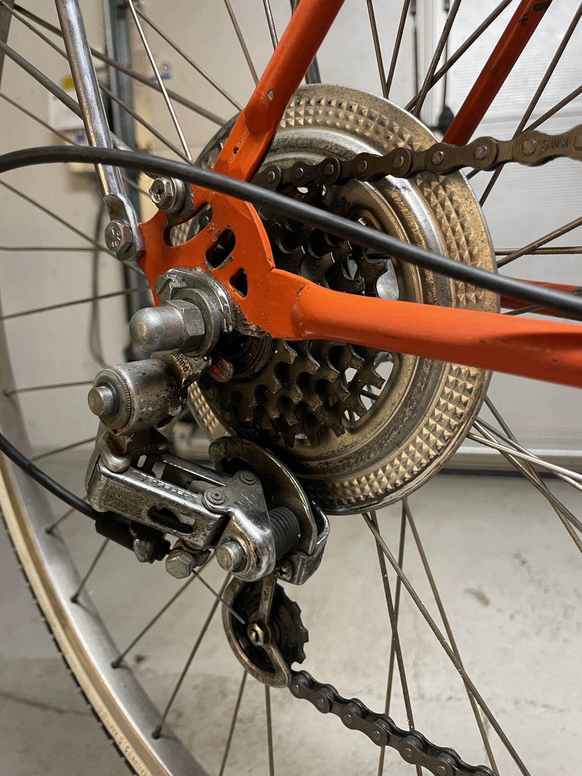

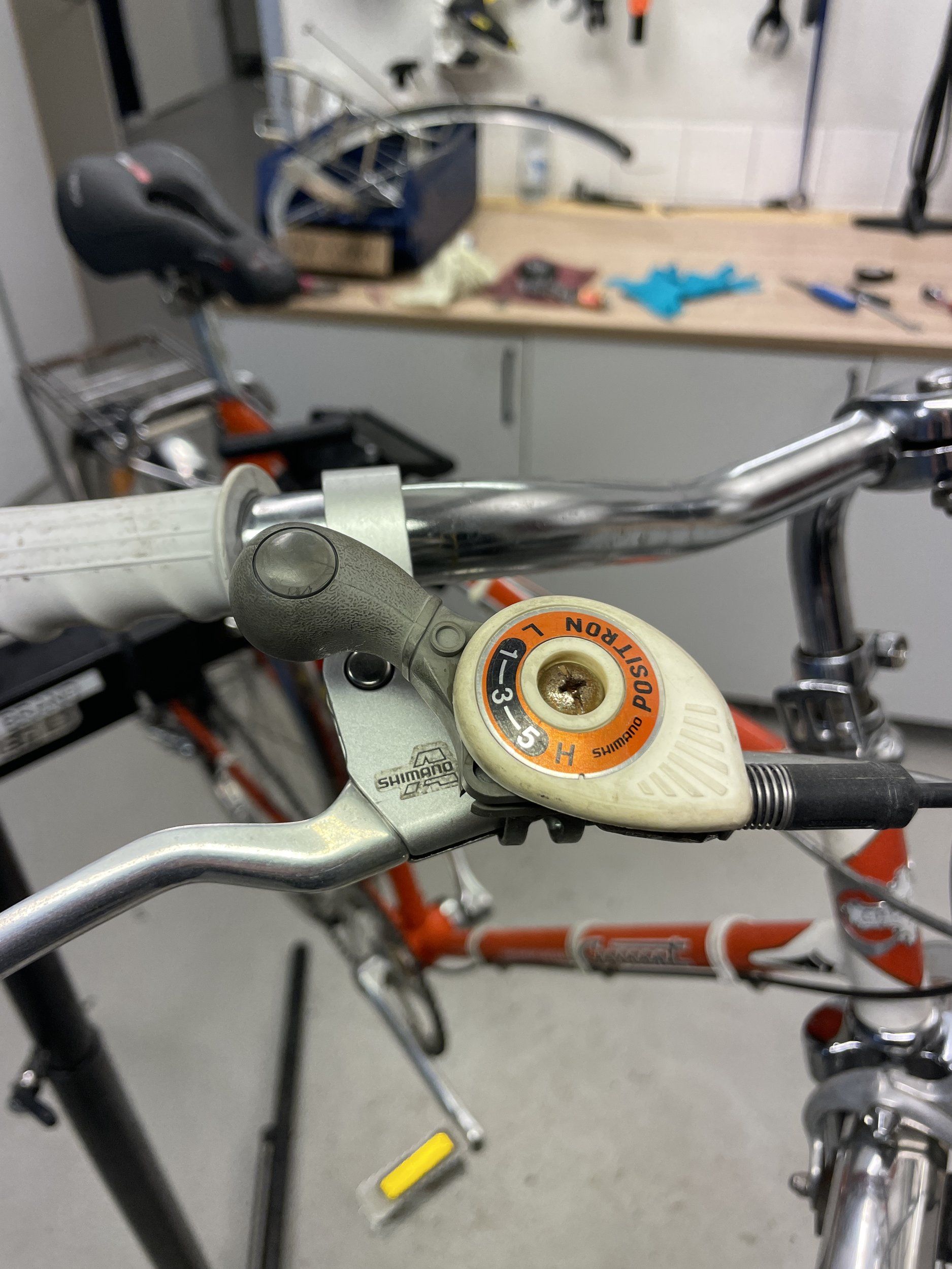

Ja, gissar att de tagit bort ett av framdreven och gjort den 5 växlad.
Treväxlade har bara ett framdrev. Jag tycker det ser ut som att växelörat (bak) inte är orginal då det sitter monterat direkt på navet. Hade cykeln varit gjord för kuggkrans bak hade det nog funnits ett fäste för växelörat som på din cykel nr 2. Däremot tror jag bakbromsen på din nr 1 är eftermonterad, då 3-växlade normalt har fotbroms. Man ser att fram- och bakbroms är olika typer, fram med "side pull" och den bakre med "centraldragning" (central pull?). Frambromsen skulle jag tro är orginal.
Håller med dig om att mycket nog är utbytt. Kollade lite närmare på komponenterna som sitter på, misstänker nästan att det är plockat från en Crescent positron 10 och dom har tagit bort ena framklingan. Växlar, vev, kassetten + plåten bakom och bakbromsen ser väldigt lika ut.
Ja shimano positron 400 på bakväxeln och hål för ytterligare ett drev fram. Men växelreglaget är en 5växlad positron.

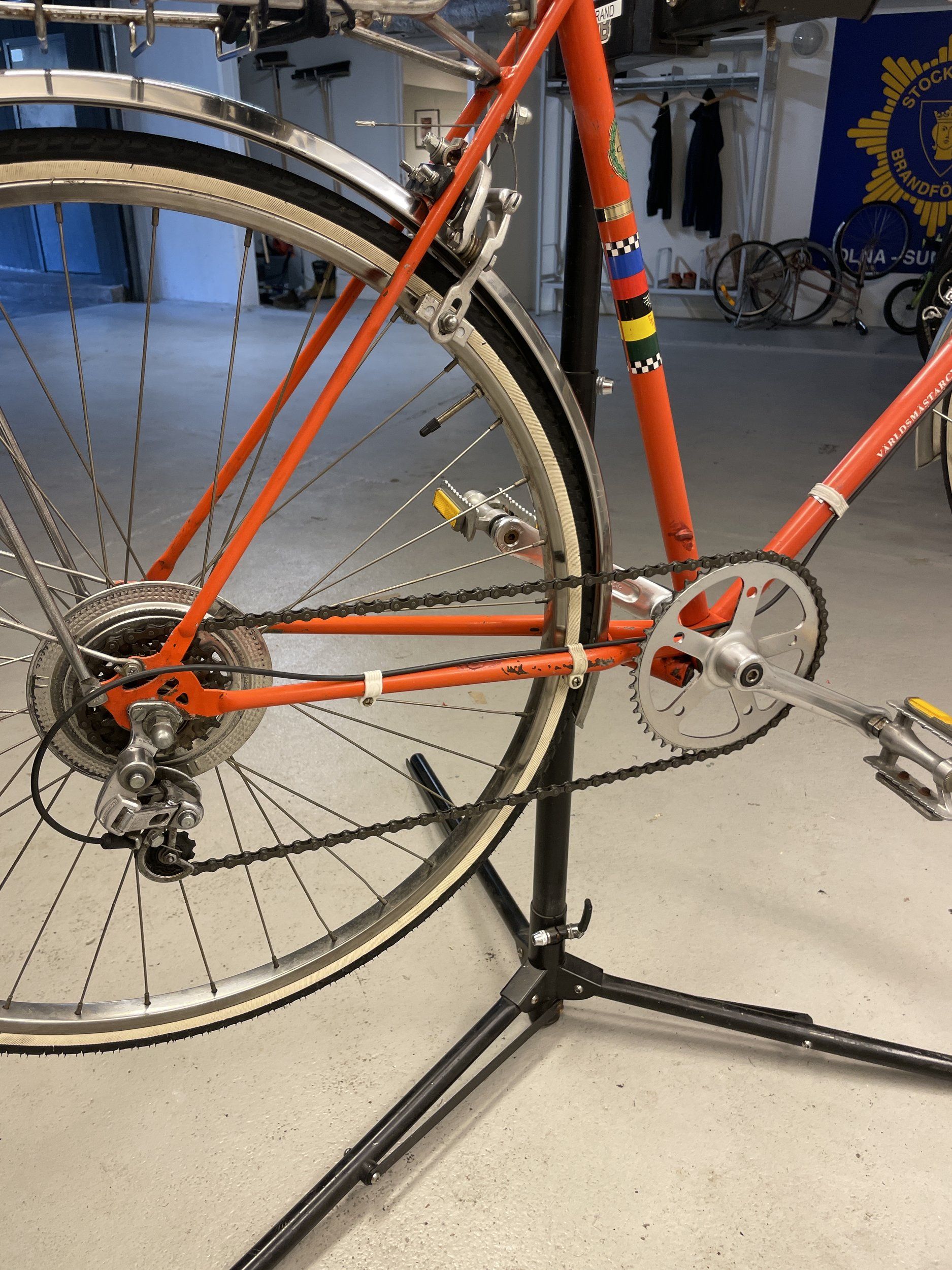

Ja det stämmer att den är eftermonterad. Mycket som är gjort som inte är så snyggt.
Tänkte fixa till det lite och måla in det, så det inte sticker ut så mycket.

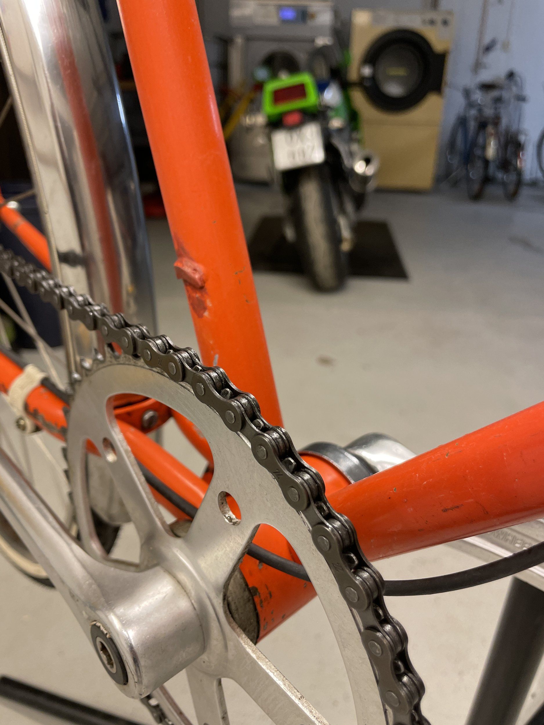

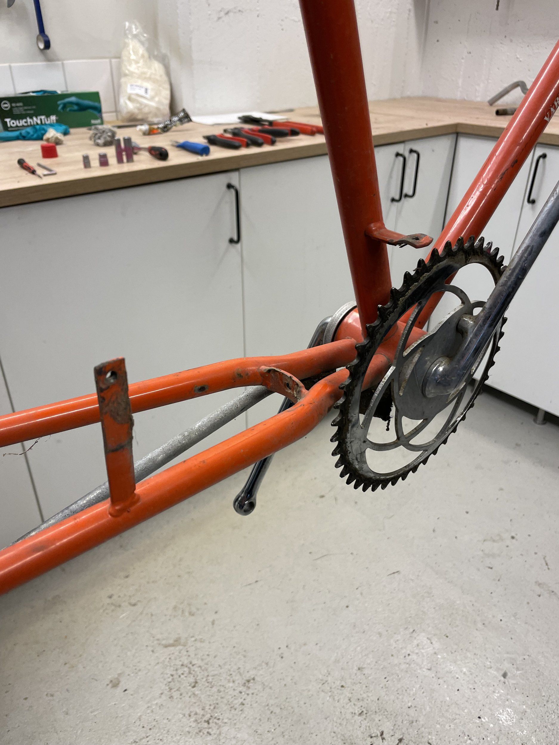

Vad ska jag hitta på med kedjeskyddet, det sitter jag å funderar på nu? Alternativen är:
1. Kör utan
2. Sätt dit det gamla
3. Svetsa på fästen där de gamla var och sätt på ett originalskydd.
4. Sätta dit ett långt skydd som är fint, det som sitter nu är fult (tycker jag) och det är fult infäst.

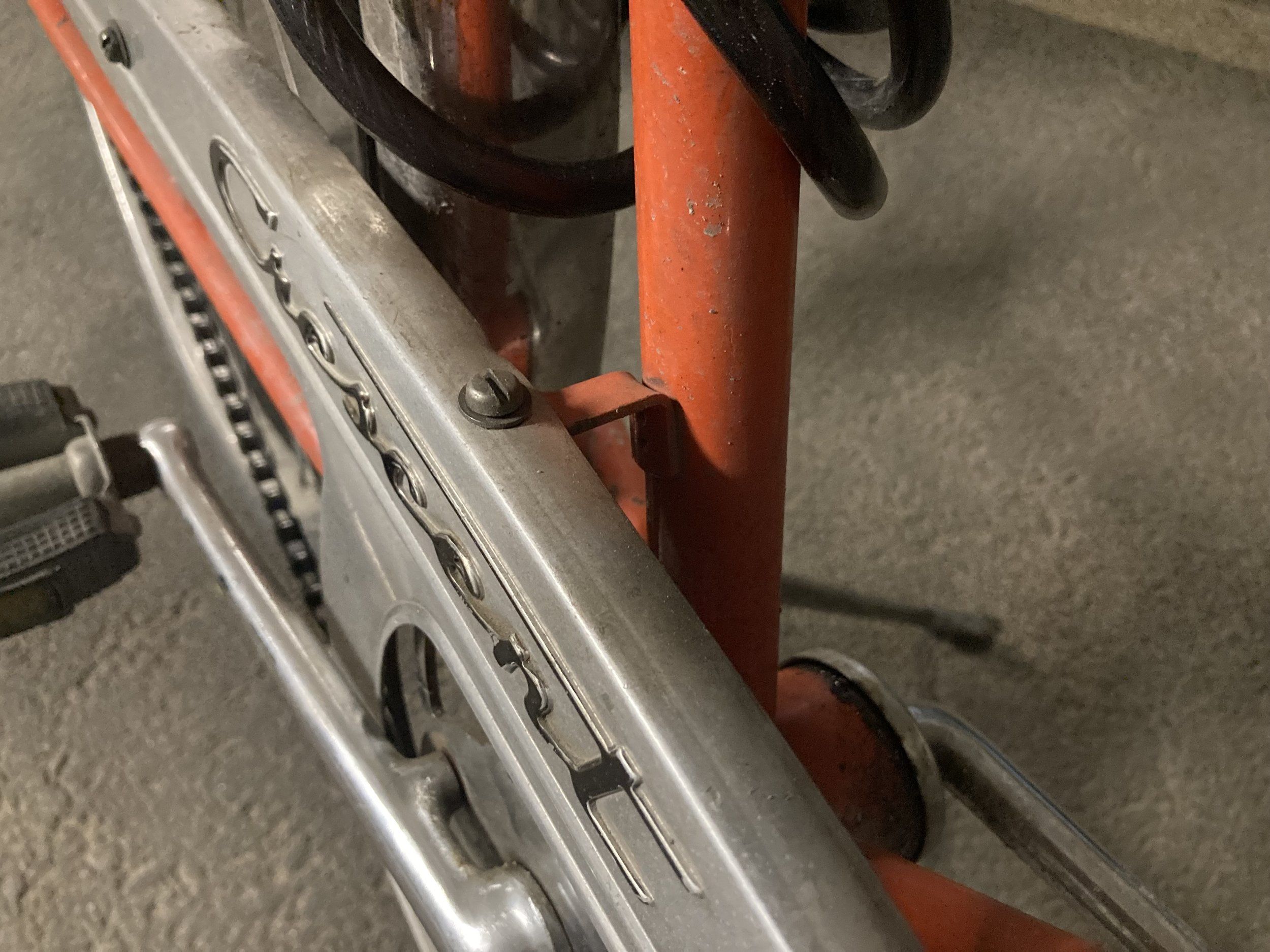

Du har inte funderat på att använda orginalfästen i det fallet du kör med orginalskyddet? Jag gissar att det var ett fäste som var skruvat i diagonalröret (en skruv) samt att kedjeskyddet var fäst med två skruvar i ovankant i detta fäste. Så är det på mina tre Crescent-hojar från -86 --93, med 3-7 växlar.
Visa bilaga 701708
Visa bilaga 701709
Gissar att det är ett fäste till det som är avkapat på sadelröret, finns inget hål på underröret för ett sånt fäste.
Det är där jag är inne på om man ska svetsa på ett litet fäste men vet inte om det är värt det.

Tack. Ja precis, snyggt. Då stämmer det bra med vart de kapat bort fästena till ett kortare kedjeskydd.

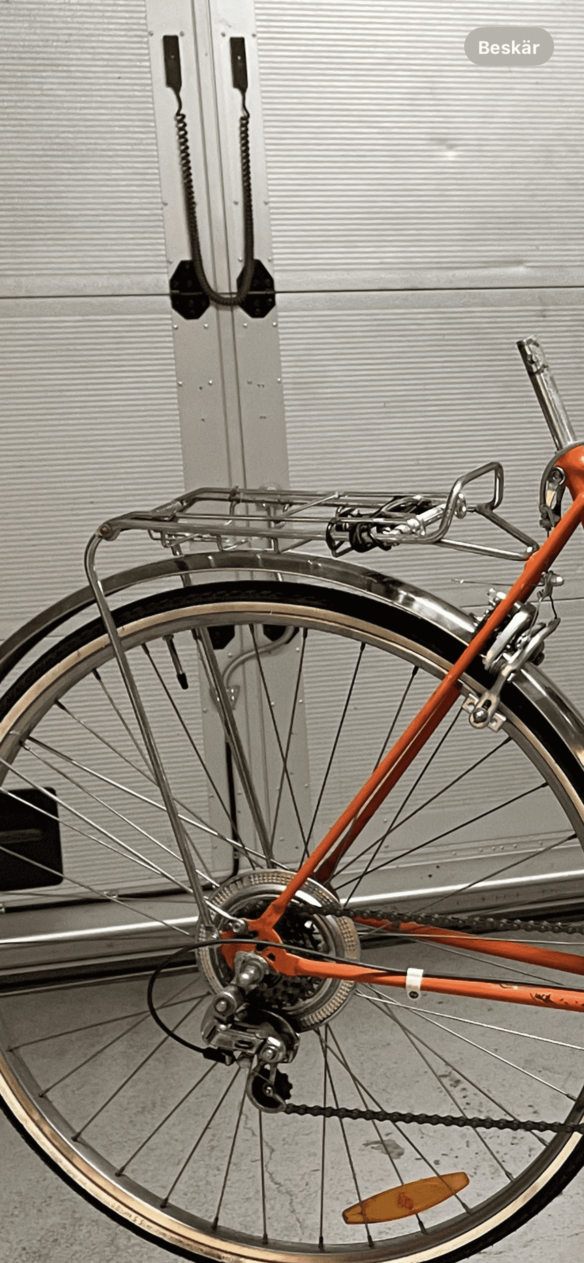

Frågan är när den här pakethållaren kom för den stämmer inte med originalet.
Tänkte när den är ombyggd, shimano positron kom -80, så det är kanske under 80-talet.

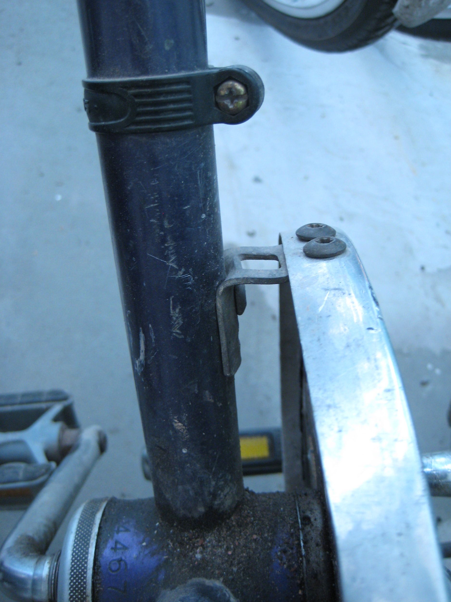

Så här såg antagligen fästet för kedjeskyddet ut, så en ganska enkel affär. Har själv en som jag är ganska säker på är en 92043.

Visa bilaga 702324
Kan rekommendera cykel-expo i Solna om du bor i sthlm, dom har mycket begagnade och nya delar till gamla cyklar.
Hej
Har varit där, ett riktigt paradis att gå runt i. Fick tag i många fina originaldetaljer.
Ska fixa till ett sånt fäste, har skaffat rätt kulör så borde gå att svetsa dit och få det att se ok ut.

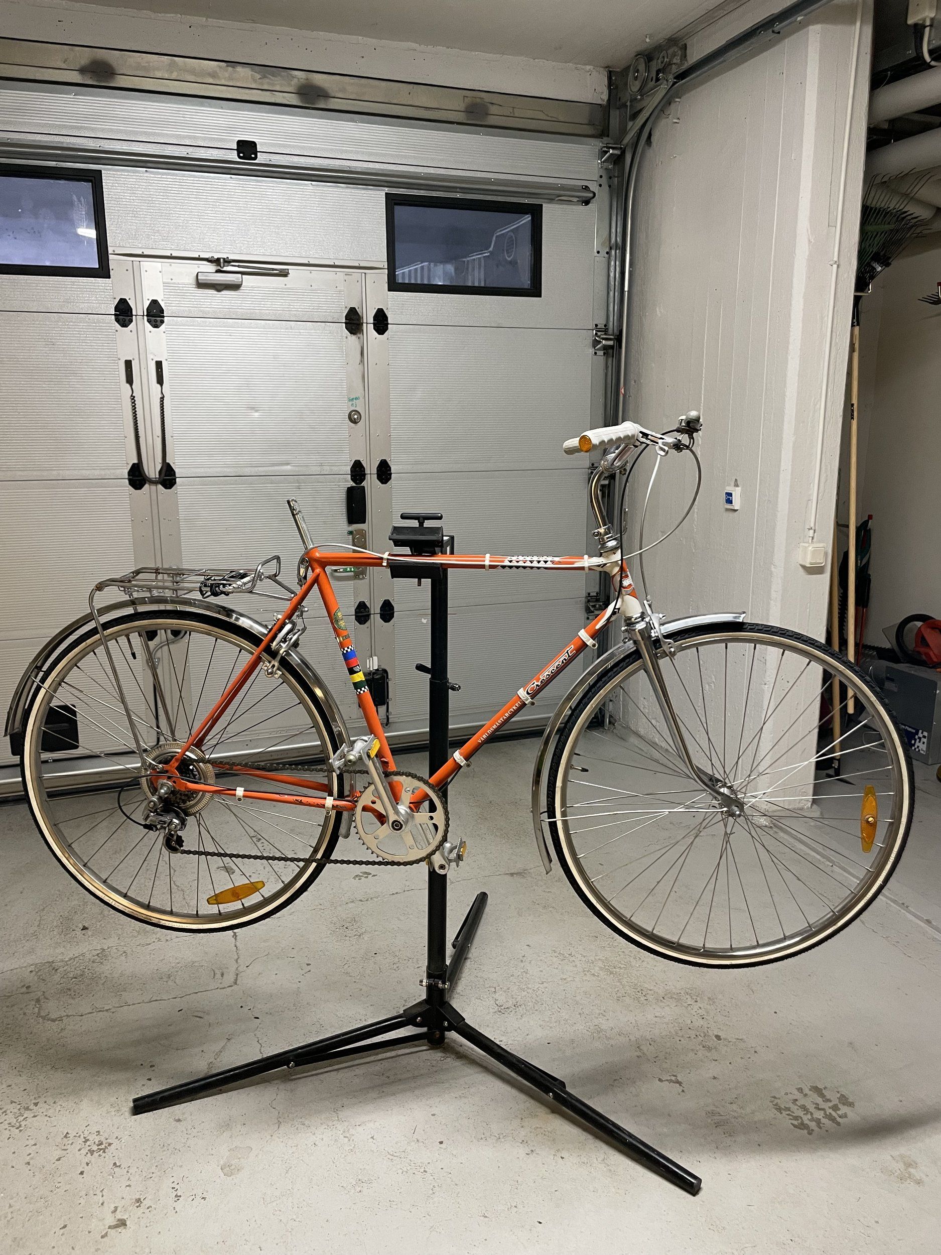

Hej

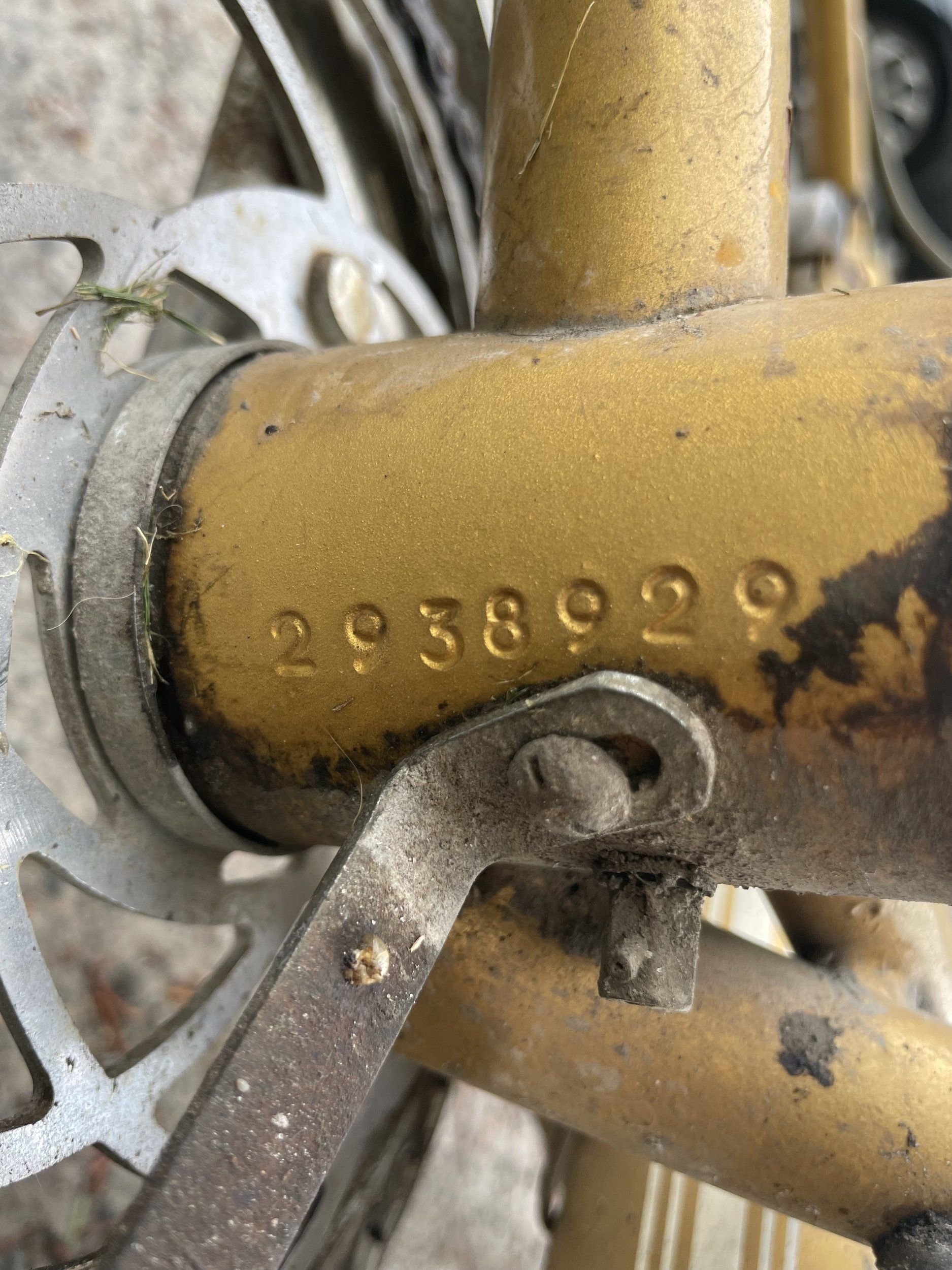

Någon som kan hjälpa mig med årsmodell på denna?
Ramnummer 2938929
Med vänlig hälsning, Johan

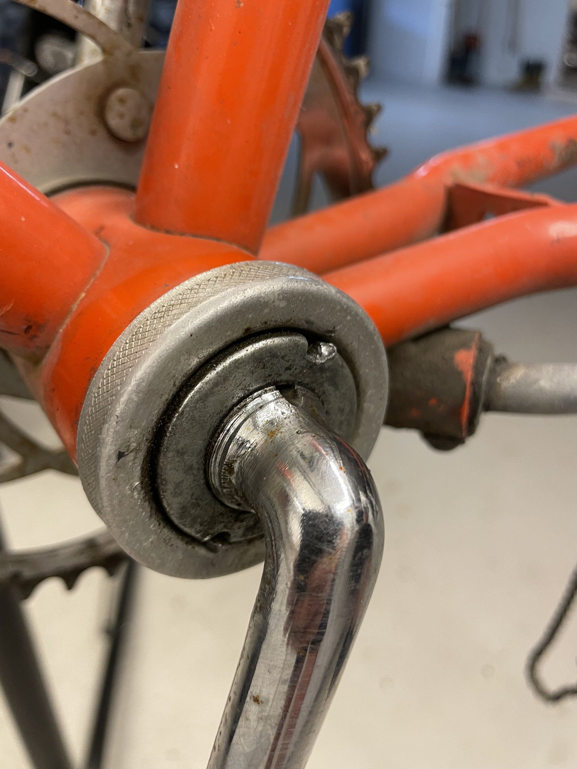

Hej

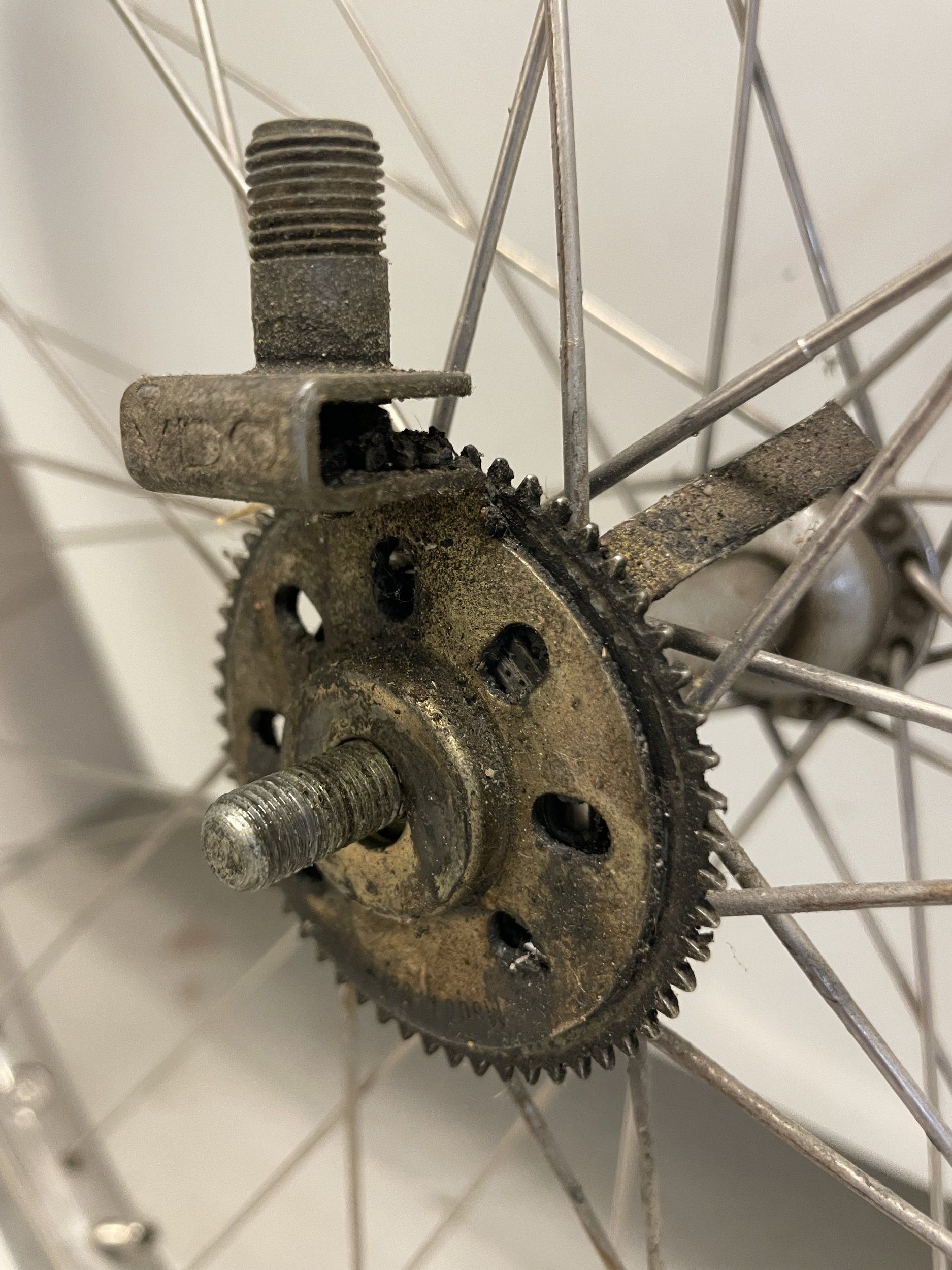

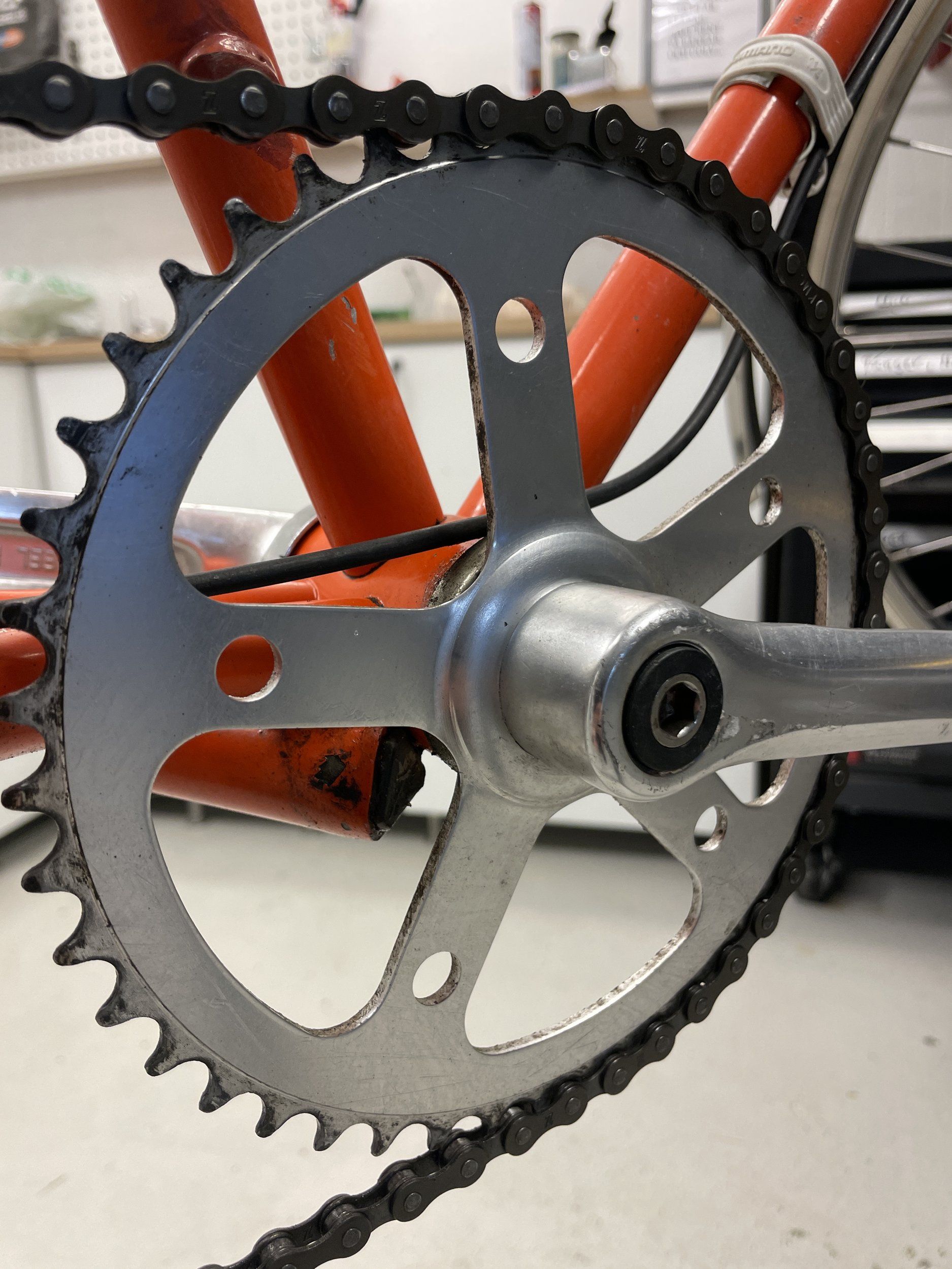

Ska flytta över det här vevpartiet från en cykel till en annan.
Är det nåt speciellt jag behöver tänka på och krävs det några speciella verktyg?
Finns det några låssprintar som ska bort?
Sen en fråga om bild tre, denna sitter i framhjulet, någon som vet vad det är?

Hej

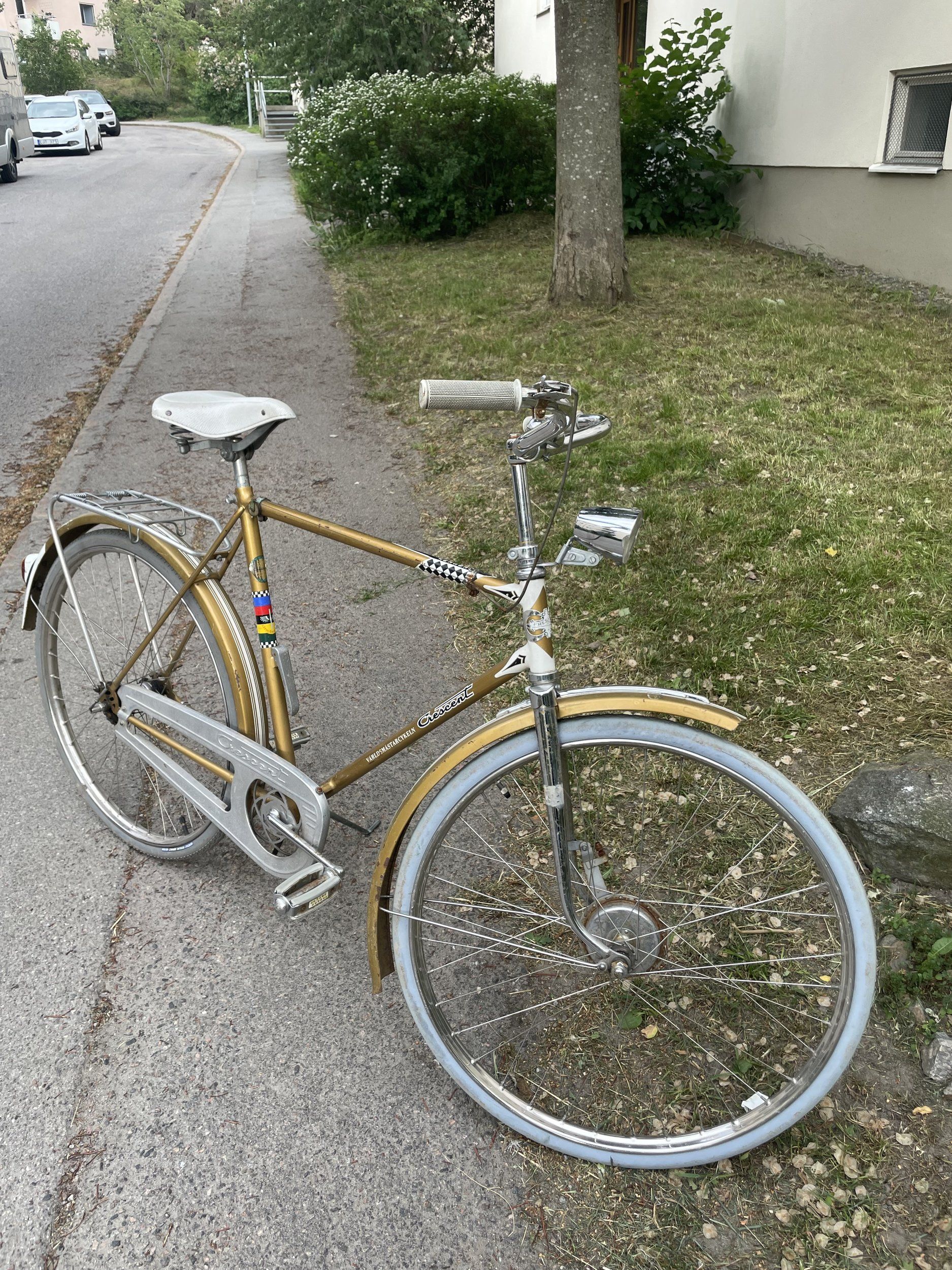

Det är väl samma visa som för de flesta vevpartier - det gäller att lossa låsmuttrar, gängade lagerskålar etc. åt rätt håll, så man inte drar åt dem istället. För att lossa låsmuttern, som syns på bild 2, klarar man sig bra med slägga/större hammare och en huggmejsel/dorn. Det finns säkert specialverktyg, typ haknycklar, också, som passar in i de två spåren, men jag har aldrig använt något sådant för dessa Fauber special-vevpartier.
Jag skulle gissa att det är gängade lagerskålar, men det ser du nog först då du lossat dammskyddet, som sitter under låsmuttern. Gissningen baserar jag mest på att jag tror det är en äldre Crescent, troligen äldre än -86, och då vet jag att de fortfarande använde gängade lagerskålar, iaf. på standardcyklar. Egentligen bör man kanske ha en haknyckel med ett rundstift i för dessa gängade lagerskålar. Jag sökte efter sådana, men kunde inte hitta något billigare än drygt 300 kr, vill jag minnas. Tyckte inte det var värt att kosta på mig en sådan haknyckel då utan använde mig av slägga och ett dorn/en huggmejsel istället. Det funkade det med. Men räkna med att det kan sitta något så djävulskt och att du kan behöva dränka lagerskålarna i 5-56 eller motsv. i något dygn eller så, för att lösa upp 40-50 år gammal rost.
Här kan du läsa lite om mina erfarenheter av den här typen av vevparti.
Inga låssprintar, vad jag känner till.
Ang. bild 3: VDO, som det står skrivet på mojängen, är ett tyskt företag. Ägs tydligen numera av Continental.
https://en.wikipedia.org/wiki/VDO_(company)
De har bl.a. gjort färdskrivare till lastbilar, bussar mm. En vild gissning från min sida är att mojängen skulle kunna vara från någon gammal mekanisk variant av cykeldator, som t.ex. innehåller trippmätare, odometer, ev. hastighetsmätare osv.
