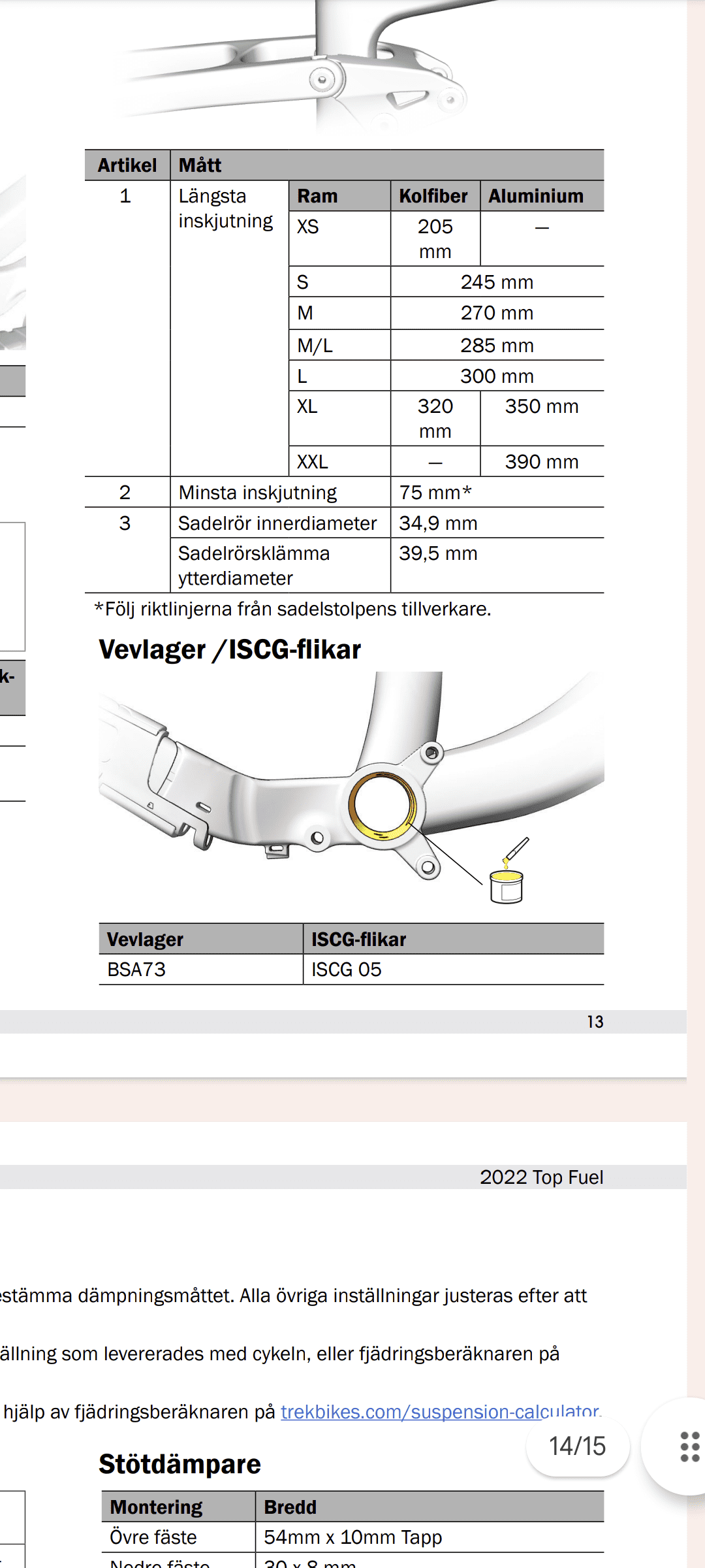

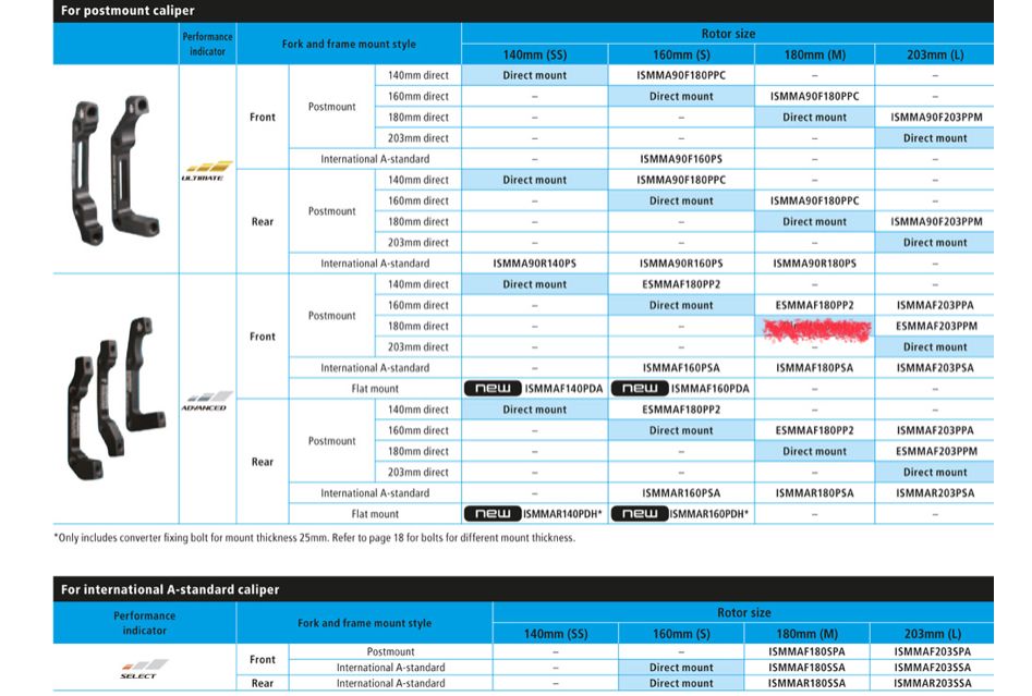

Hej,
Har tyvärr behövt skrota min tidigare Trek Fuel Ex pga spricka i ramen och fått en ersättningsram av Top Fuel istället. Då jag haft 180mm bromsskiva bak på tidigare ramen så behöver jag en spacer för att kunna köra samma på Top Fuel. Jag behöver även byta vevlager då tidigare var press fit men den nya har gänga
Någon som vet vilken spacer som passar?
Funkar vilket Sram DUB BSA 73mm som helst? Har sett att det finns några olika.

Vad är standard på ramen? 140 eller 160mm skiva?
