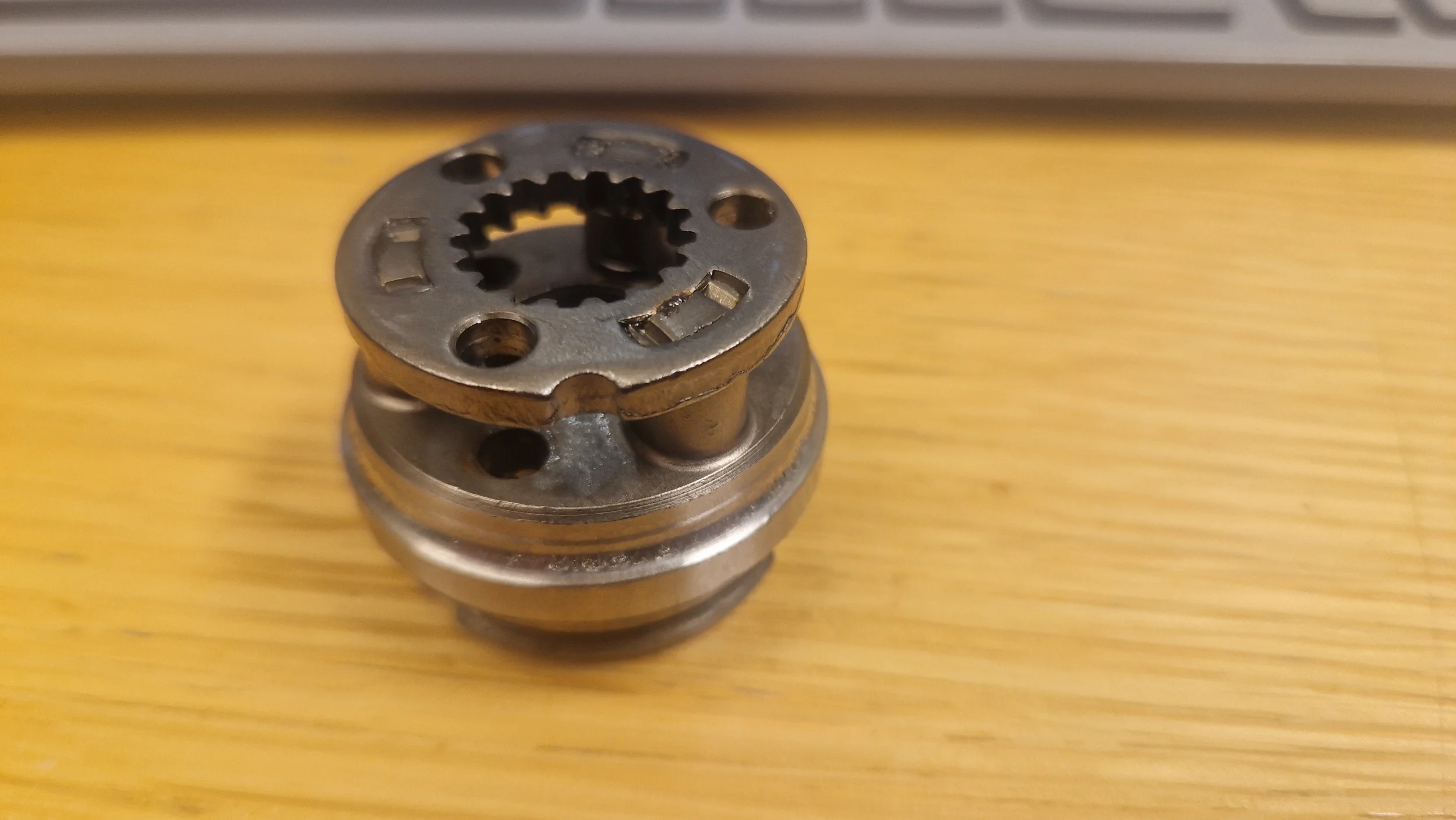

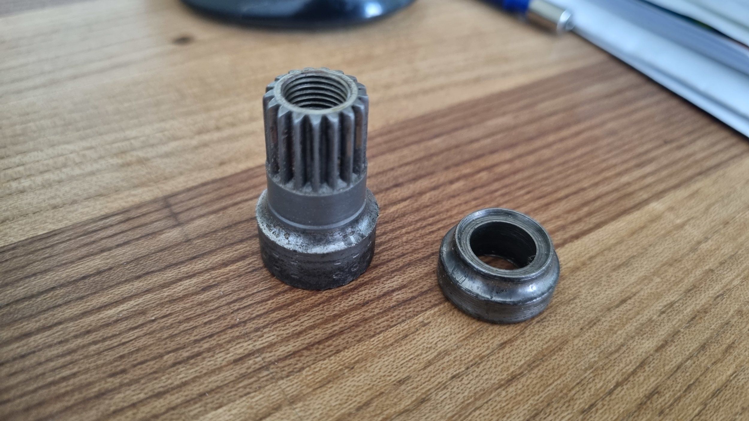

Hej!

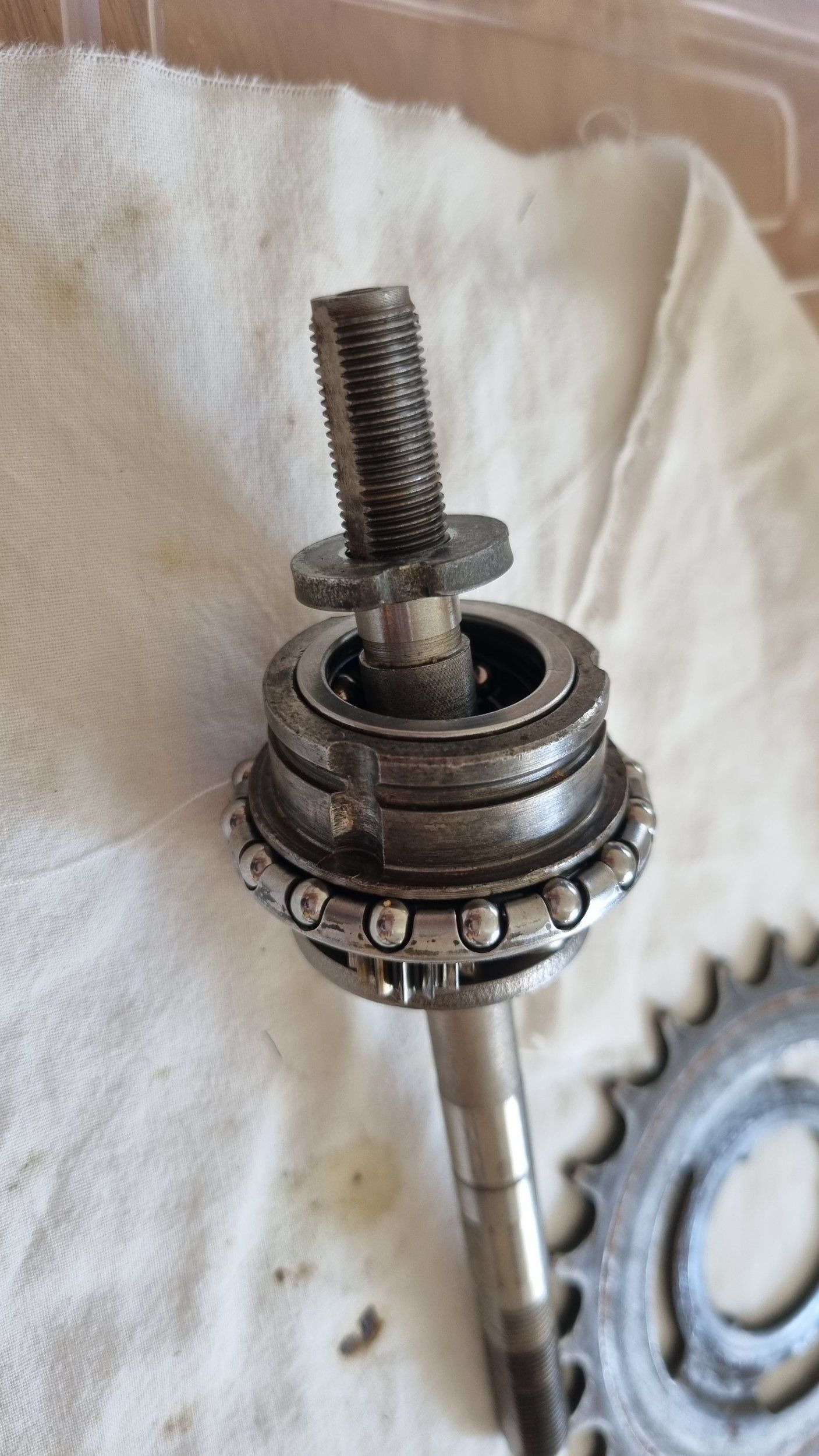

För ett par år sedan köpte jag spontant ett Duomatic-nav för att sätta i min gamla Monark.
Idag var det dags att byta navet men när jag snurrade på det lät det som en stenkross... Så, in på youtube och söka på alla varianter av Duomatic (mycket lastbilar...) hittade jag tysken coasterbrake som troligen föddes med Duomatic-navet i näven.
Jag har plockat isär det och gjort rent allting. Jag hittade att Drive ring (medbringare?) hade gått tvärt av. Jag hittade en reservdel på en sida och la en beställning.
Men, otålig som man är vill man ju torrköra själva monteringen så jag gjorde i omvänd ordning mot demonteringen.
Ganska snabbt insåg jag att axeln var väldigt vinglig och att det lilla lagret inte hade någon kona att vila i, jag hittade då denna pdf från tysken. Vad jag kan se saknar jag delen som sitter direkt efter det lilla drevet märkt 37 eller 0574 105 000.
Jag har googlat runt men inte hittat något och undrar nu om det finns någon här som eventuellt har en reservdel eller vet någon som kanske har?
Alternativt kanske någon vet med sig om att man kan ta reservdelar från ett annat drev som motsvarar denna kona?
Alternativ 2, du kanske har ett Duomatic 102 och kan mäta dimensionerna på delen åt mig?

Det mesta har väl framkommit här med gemensamma insatser. Medbringaren skall vara den med två klackar. Det går INTE med den senare som har tio.
Det är oftast den lilla kulringen intill den efterlysta konan som får stryk i det navet.
De stora ringarna brukar klara sig bättre.

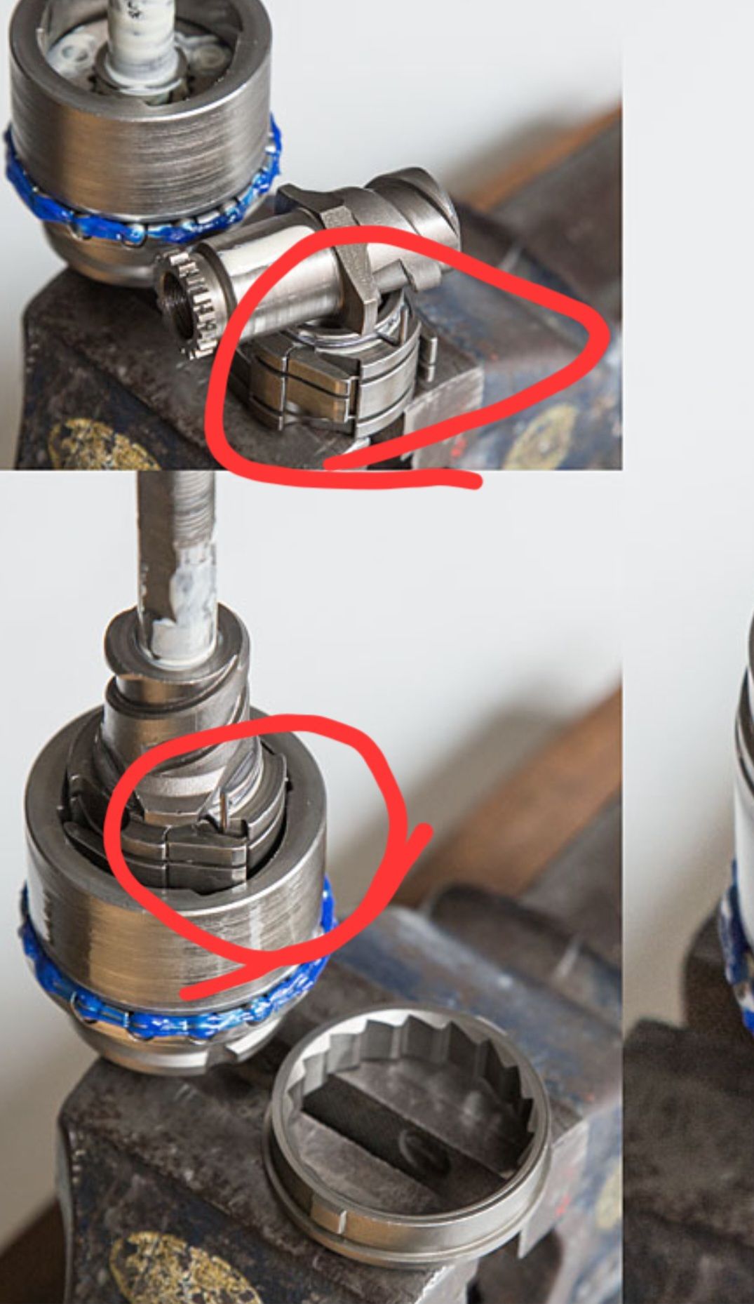

Stalltips är smuts/ gammalt fett som beckar ihop pryttlarna. Spärrklinkorna måste kunna röra sig fritt för att greppa.
( Det är de små fjäderbelastade vingarna på bilden) Brukar bara olja dem, inget fett.

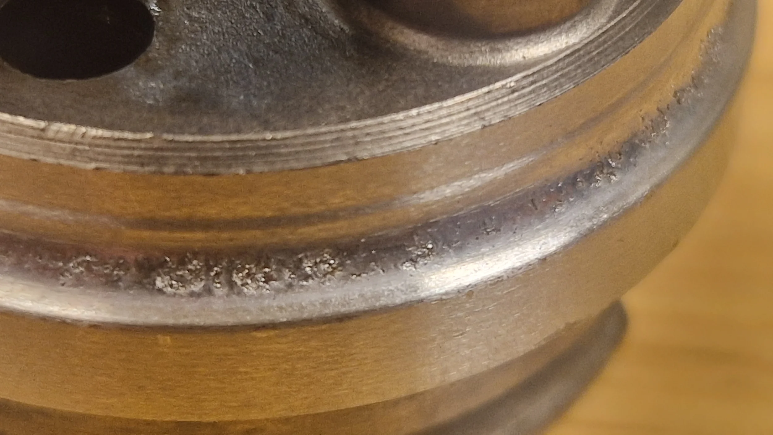

Bump: Letar efter hållaren till planetdreven till det senare r2110. Min har tyvärr en del pittingskador i den stora lagerbanan.. Någon som sitter på delar eller ett komplett nav?
Torpedo Duomatic 102
Sårigheterna ser inte ut att vara så allvarliga. Jag skulle initialt sätta upp planethjulshållaren i en borrmaskin eller svarv och putsa ytan blank mha finare slippapper. Kom ihåg att byta kulorna i kulringen efteråt.
I annat fall går det att få tag på nya planethjulshållare. Skicka en förfrågan på cykelhistoriska föreningens pryltorg på Facebook.
Visa bilaga 792240Visa bilaga 792241
Har en av varje sort, är det den till vänster eller höger du behöver? Den vänstra har också smågropar i lagerbanan så kanske inte är till någon större hjälp. Den högra är däremot väldigt fin i detta avseende, andra bilden.
Och nu ser jag att drevclipsets läge verkar vara den till höger! Vad vill du ha för den?
Med den infon är jag säker på att det är höger, cylindriska ytan nedanför lagerbanan är betydligt bredare på den och det ser man i din bild att det matchar, + totalmått och drevclipsets läge. Kugghjul och pinnar behåller jag gärna om du inte behöver dom, kan va bra att ha. 100:- plus frakt (vilket borde vara 59:-)
