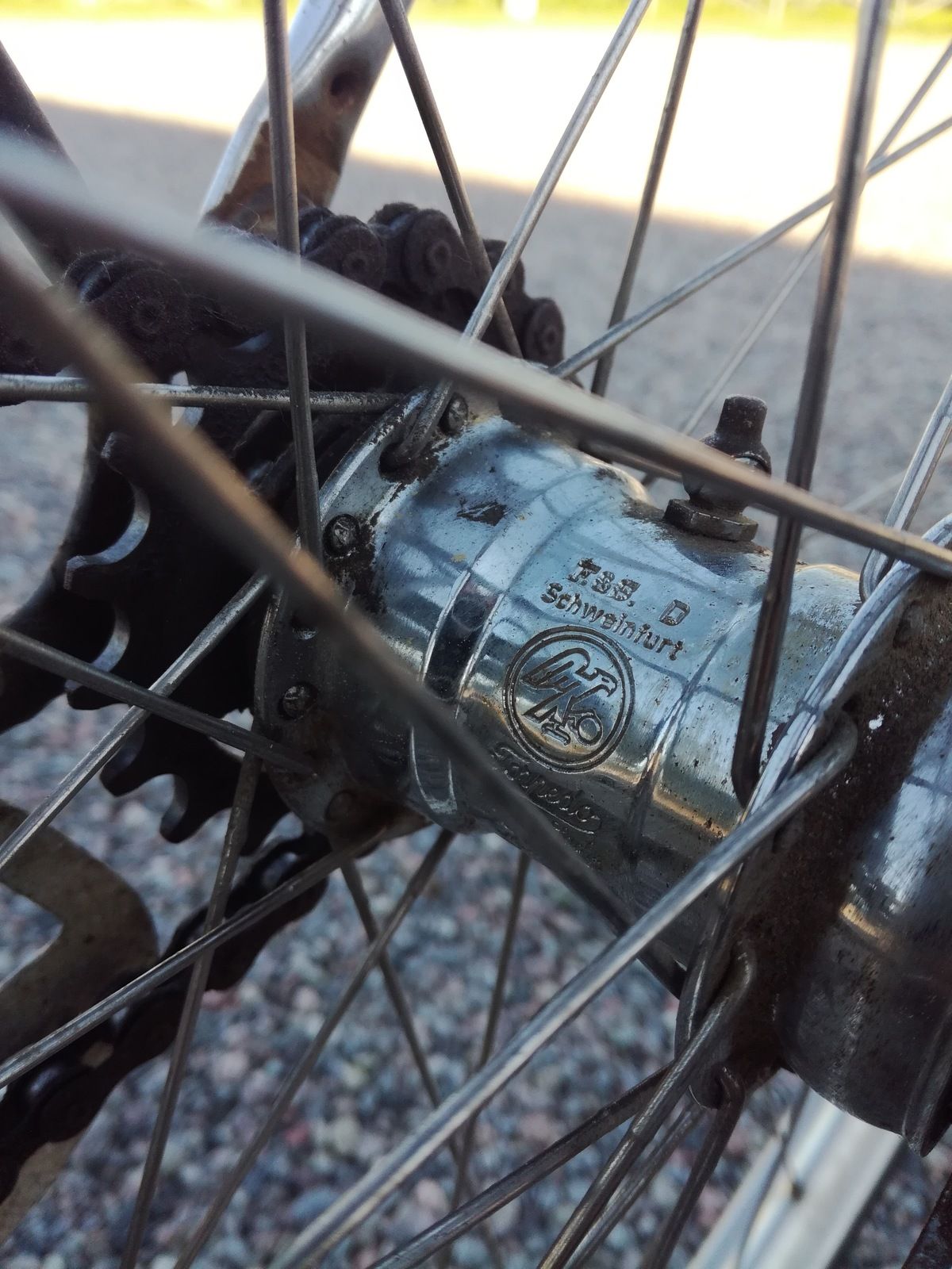

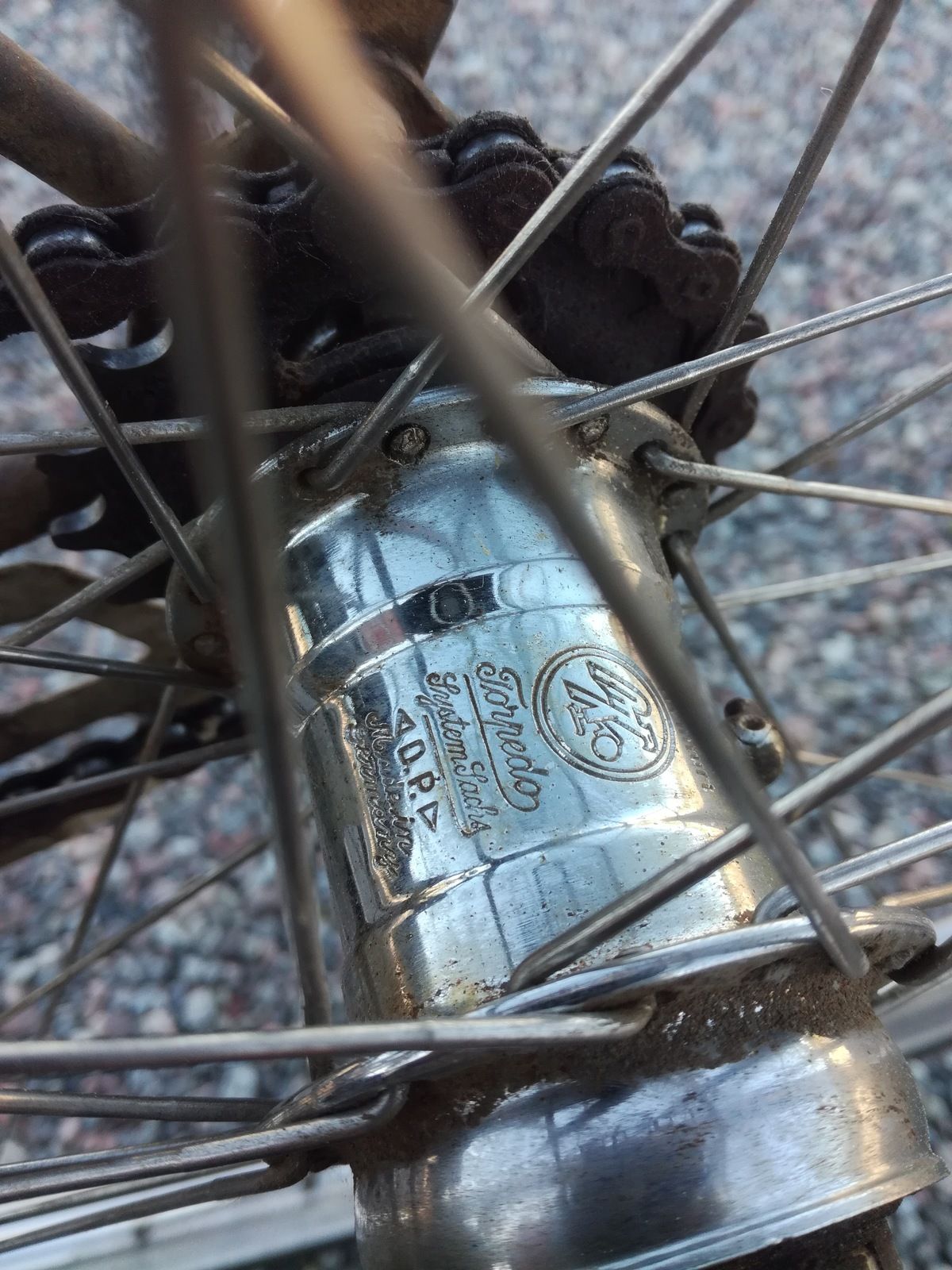

Hej. Tack för alla svar. Min Nordstjerna är nog allt från runt 50, och orginal. Jag har vad jag trodde en fett-smörjnippel på navet. Den har en fin liten skyddshätta som man kan svänga undan för att när man ska smörja. Jag trodde det var för fett, men det är kanske helt fel? Jag kommer med bild imorgon.
Cykla lugnt.

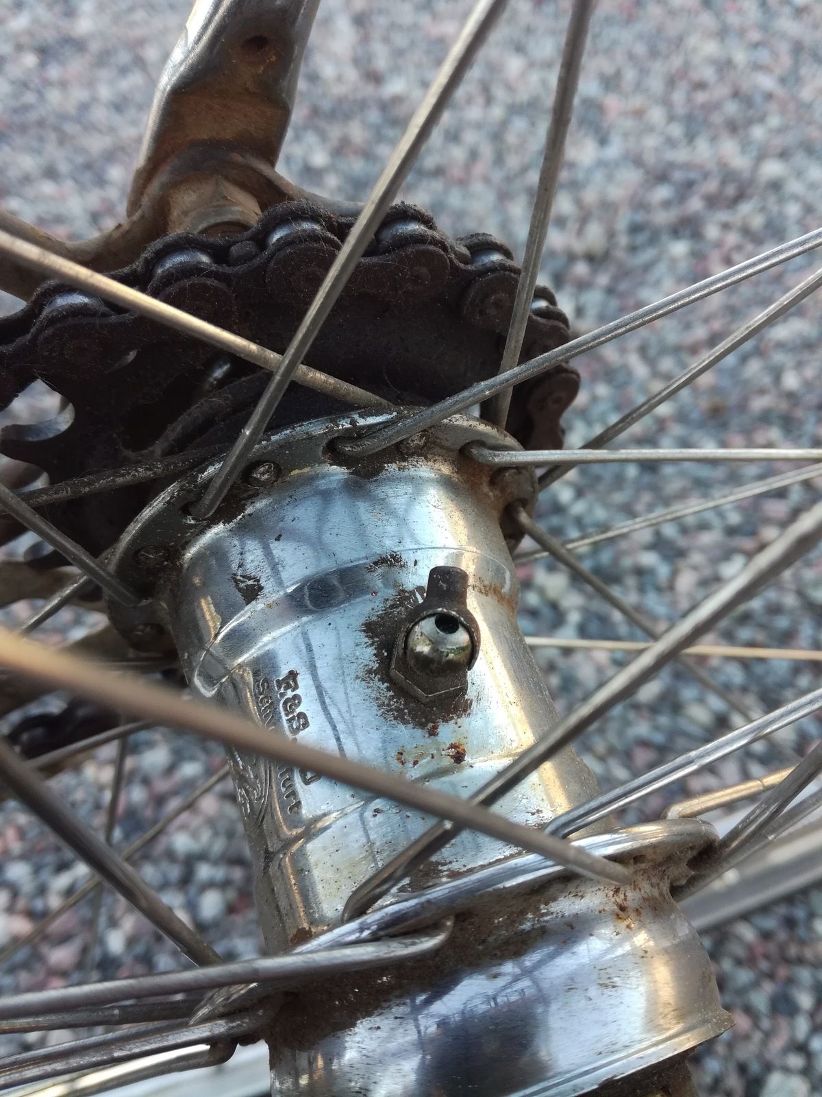

Hej
Här är bilder på navet. Är det en nippel för olja? Vilken mängd och typ är det som är aktuellt?
Vänligen, Tacksam.
    330 KB · Besök: 479
    313 KB · Besök: 368
    278.7 KB · Besök: 449
Torpedo schweinfurt sachs
Navet- iaf hylsan- är från 1961 och du kan droppa in några droppar av symaskinsolja eller vad du vill. Smörjningen där är till för att metallytorna i "bromseriet" inte skall gå torra mot varandra och nötas ut i förtid.

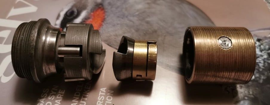

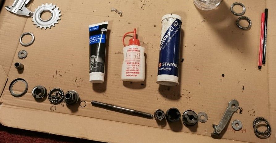

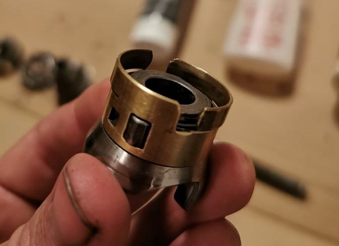

Så i igår tog jag isär ett Torpedo-nav från 1941 och har lite funderingar:
* Går det bra att använda symaskinsolja för lagerrullarna (mittersta flaskan)? Och för bromshylsan, kan jag använda litiumfett (Li 62?)
* Jag är inte helt säker på hur allt ska smörjas. Bilden som Beagleboy la upp i denna tråd tycker jag visar bra, men hur mycket mer behöver smörjas, och med vad? Ska jag smeta på mer symaskinsolja till typ den delen i bild 2 (den grejen som är innanför bromshylsan som jag inte tagit isär helt), eller använda litiumfettet, eller inget alls? Och delen som håller rullarna (bild 3), ska hela den också smetas på med olja innan den sätts ihop?

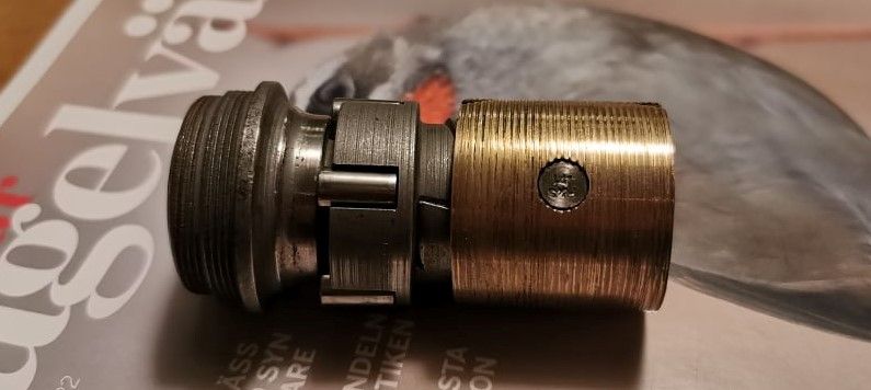

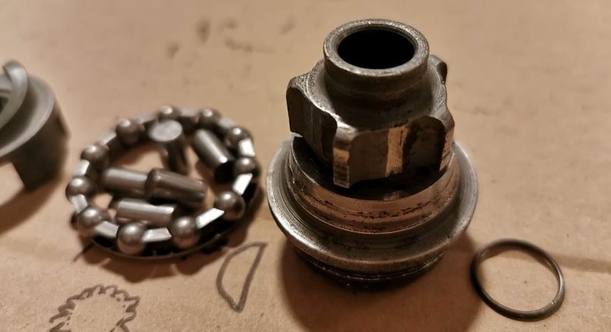

Visa bilaga 540052Visa bilaga 540053Visa bilaga 540054Visa bilaga 540055Visa bilaga 540056
All hjälp uppskattas ?
Har renoverat ett flertal nav, bland annat ett exakt likadant som ditt men fem år äldre.
Mina tips:
Använd lagerfett till kullagren, gärna X1-R som är ett högkvalitativt fett med mycket goda egenskaper vid både höga och låga temperaturer.
Till lagerrullarna vanlig smörjolja, alltså mineralmotorolja av typen ”Classic Way” och liknande. Symaskinsolja tycker jag är lite för tunn.
Bromshylsan kan du kleta in med vad fan som helst. Jag körde ett tunt lager vanligt smörjfett. Den ska inte gå torr bara.
På navet sitter en smörjnippel som är till för smörjolja. Oljan löste upp den gamla typen av fett som gärna torkade efter en tid. Dagens fetter är så bra att oljning egentligen inte behövs, är min uppfattning.
Mina tips:
Ah intressant, då oljar jag in hela lagerrullarna med motorolja!
Prylen som är innanför bromshylsan (bild nr2), ska den också typ doppas i olja eller vill den ha vanligt lagerfett?
