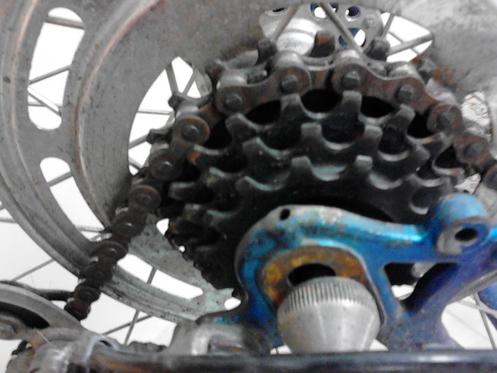

Jag vill egentligen försöka byta ut allt då jag ska måla om den med polycoat och tänkte att det är lika bra att köra igenom hela hojen. Frågan som jag ställer mig är om det är kostnadseffektivt att köpa gamla delar eller om man ska köpa nya tillgängliga ersättare.
Eftersom jag är konststudent så bryr jag mig mycket om utseendet och vill hålla kvar känslan av en gammal racer och undrar om det skulle ta mycket från charmen att blanda delar. Det mesta har lite rost(fick köpa nya ekrar i Nederländerna då de var som halmstrån och sen byta ut själv) Men de har nog levt sina sista metrar då jag spände dem för hårt. Vad ska man satsa på,tubdäck eller kanttråd? Det är väldigt smala däck med tub på nu som jag tycker rullar fint och ser bra ut men det kanske är lite opraktiskt på grusiga Island. Jag vill fortfarande ha växlar och 10 räcker bra, och här undrade jag om man ska ha kassett eller frihjul

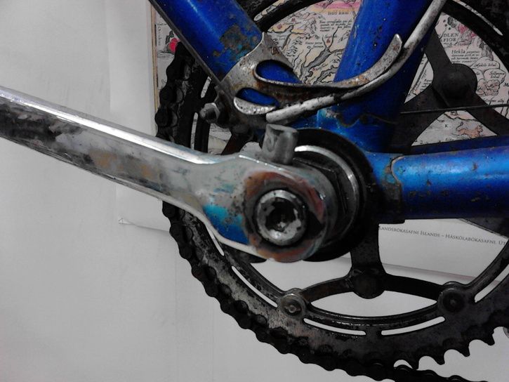

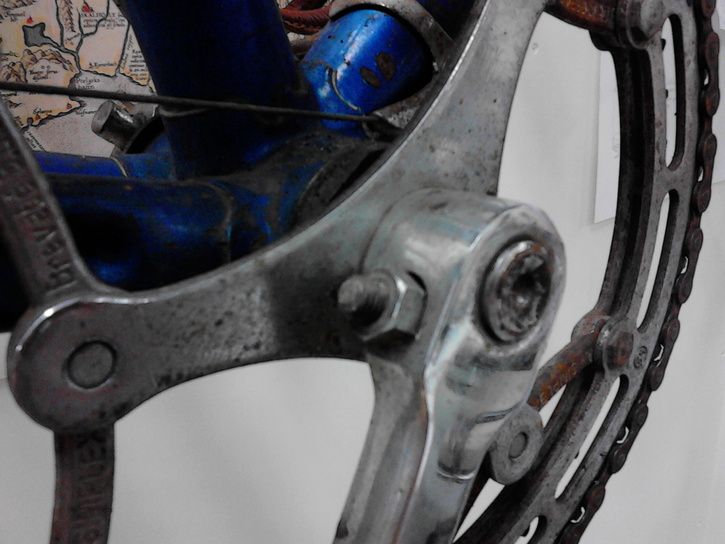

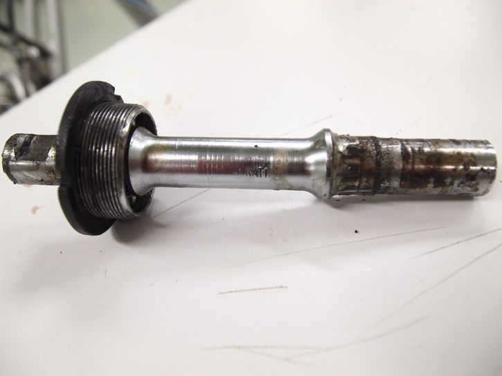

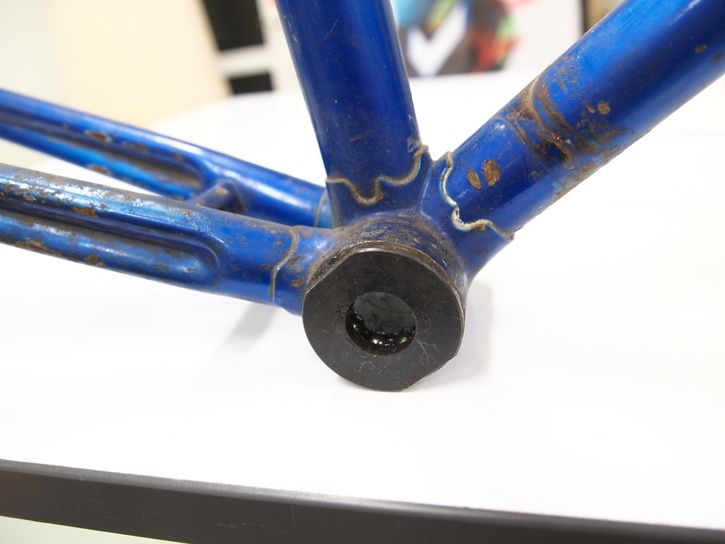

Det jag var mest nyfiken på är vevlagret som jag inte vet om det är franskgänggat eller ej. Fick bara loss drivsidan men inte höger lock som sitter på vevlagercylindern i ramen. Kollade vevaxeln som var riktigt lång 139mm. Men detta kan säkert ändras om jag ska skaffa en helt ny drivlina, har ni några kunskaper om bra kombinationer?

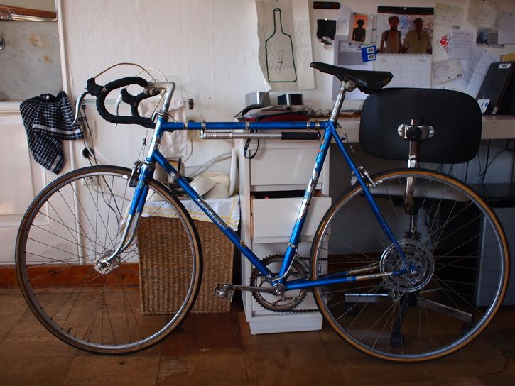

Tycker inte cykeln ser sliten ut; är det bilderna som luras? Kassetten ser knappt använd ut eller är det så de ser ut på 5-delat?
Sadelvinkeln måste du förklara. Ser obekvämt ut. ;)

Lite konstigt med kilbultsvevar (cottered crank) på en Reynolds 531-ram, men dom var ganska vanliga förr på kontinenten. Risken är att du får leva med dom om inte du kan få loss vevaxelpartiet och ersätta dom med en fyrkantaxel. Börja med höger sida, vänster kan vara ett svin att få av och rätt verktyg rekommenderas! (-det har du upptäckt. Har du riktigt otur är det schweizisk gänga - lika fransk, men vänstergängat. Det vet du inte om du inte vet det....) Jag antar att det är den delen du kommer att vilja byta. Kolla på Sheldon Brown, där hittar du det mesta. http://sheldonbrown.com/cotters.html

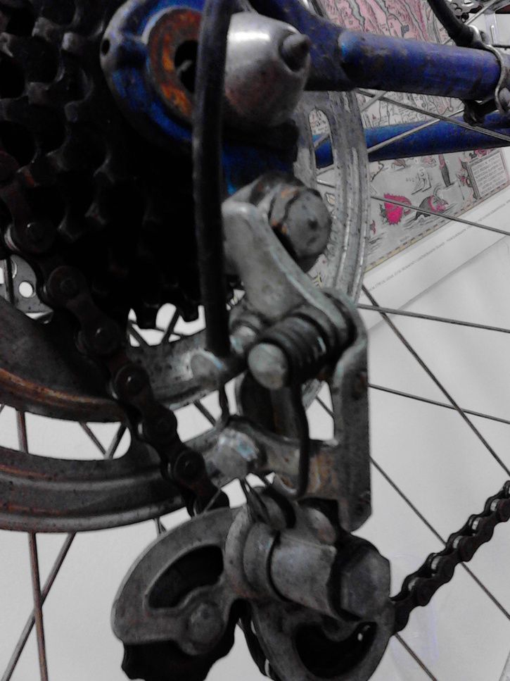

Annars är det väl frihjulet som kan ställa till det; gängade frihjul - och även där finns en del olika fabrikat och gängor att välja på! är inte heller lätta att hitta, men kolla Cykelhobby där med för leverantörer.
Möjligen - antagligen - har vevpartiet franska gängor som är svåra att få tag i, men visst finns dom.

Ja tack för inlägg Kristoffer, och jag måste nog tillägga att första bilden med hela cykeln är tagen direkt efter att jag cyklade hem den från köparen i Holland och då inte fixad något med(kanske 8 månader sedan). Efter den bilden så har jag som sagt skaffat nya ekrar+tubdäck, pedaler, Brooks styrlinda, nya vajrar och höljen till broms och klädde om sadeln själv med fårskinn. Och sadeln var lös i fattningen och jag hade inga verktyg så cyklade ca 60 km med lös sadel och även med glappig pedal. Men hann plocka isär hela cykeln nu innan jag tog en ny översiktsbild.

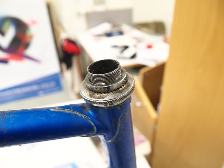

Jag var som du säger Pfaff mest angelägen om vevlagret då det började knaka och ha sig även efter att jag hade det inne på servning och det behöver säkerligen bytas ut. Jag kollade på velo orange och de har nyproducerade vevlager som kanske kunde passa men då måste jag byta ut pedaler och vevarm som du säger. Ska se om jag kan få loss åbäket. Jag trilskas lika med styrlagret på framgaffeln som jag tror att ett speciellt verktyg behövs till som jag inte har. Det är två taggade ringar överst och inga kanter för några nycklar utan två små fördjupningar bara.

Okej här är lite bilder på hur delarna ser ut nu. Det står något på vevaxeln som jag inte kan tyda då halva namnet är bortslitet. Det slutar iaf på GRATI.
