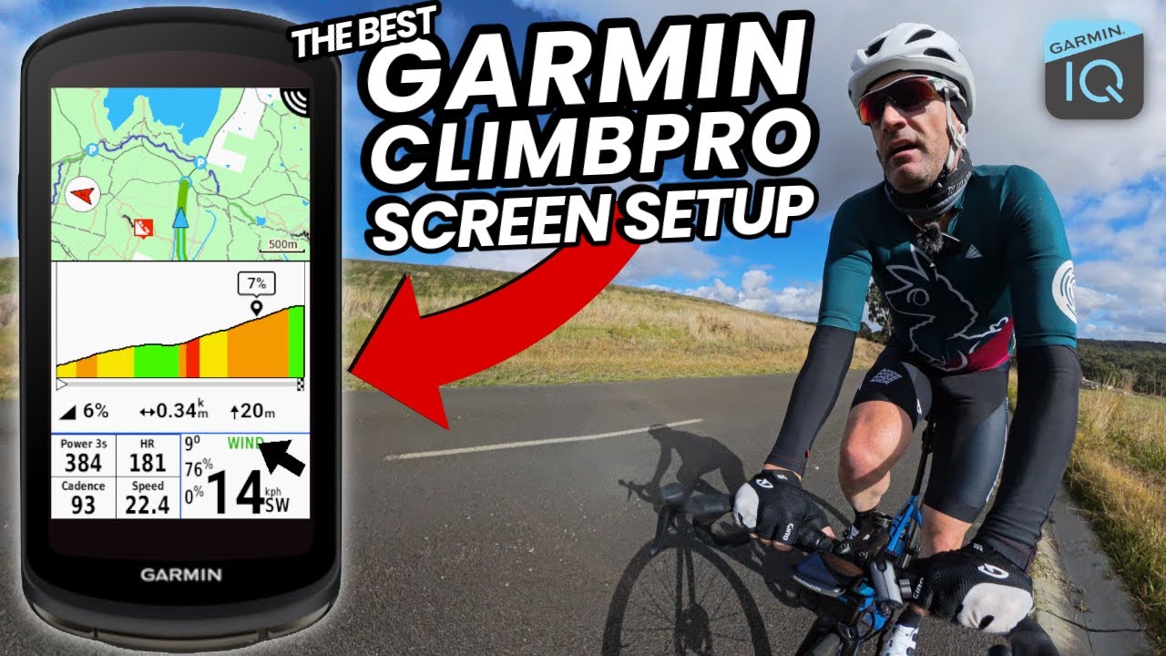

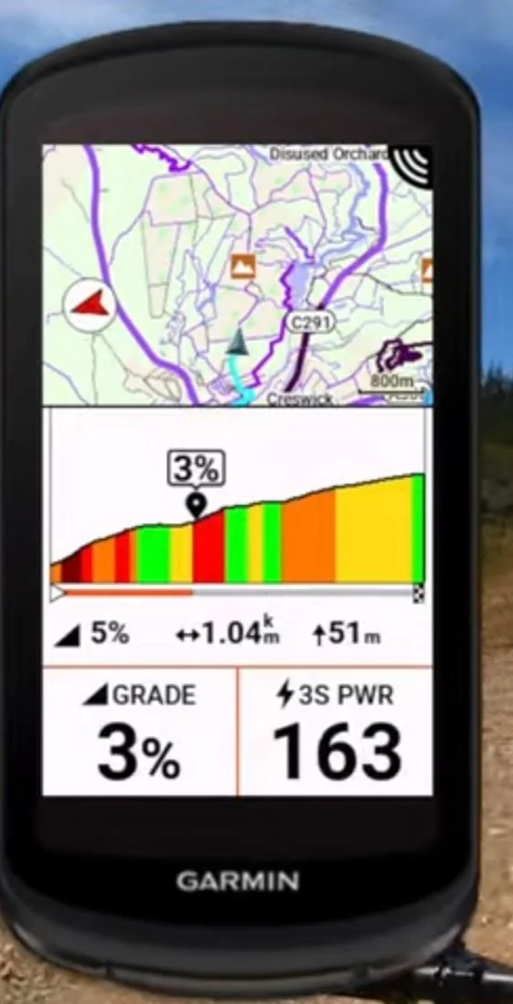

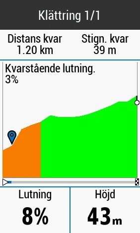

Jag tänkte att det kan vara bra att ha tråd om en av de nyare finesserna i Garmin Edge; ClimbPro

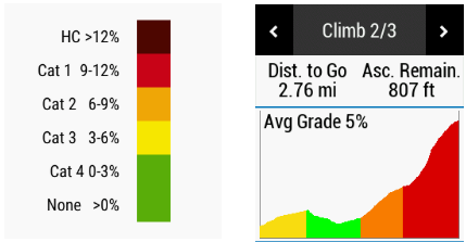

Det är en finess som gör det möjligt att se detaljer över den backe man cyklar i
Det går även att ha ett litet ClimbPro-fönster nedtill i kartbilden
(Jag hittade tyvärr ingen bättre bild)

- Då visas det lilla gradientfönstret i underkant av kartfönstret

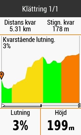

  och när man kommer till det ClimbPro tycker är en tillräcklig backe poppar även det färgglada gradientfönstret fram, se ovan.

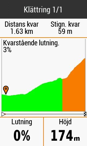

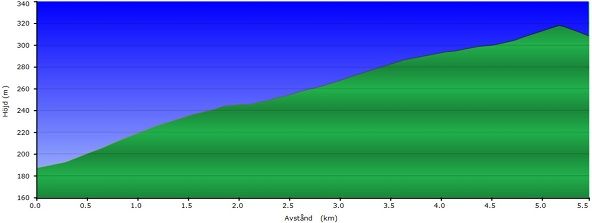

tex den här som poppade fram
Men den visar även på en del problem; den verkliga backen stämde inte med bilden!
Jag antar att det beror på hur bra höjddatat är i den skapade GPXen?
Spåret ovan skapade jag i RideWithGPS, men det kanske finns bättre? (Gratis gärna!)

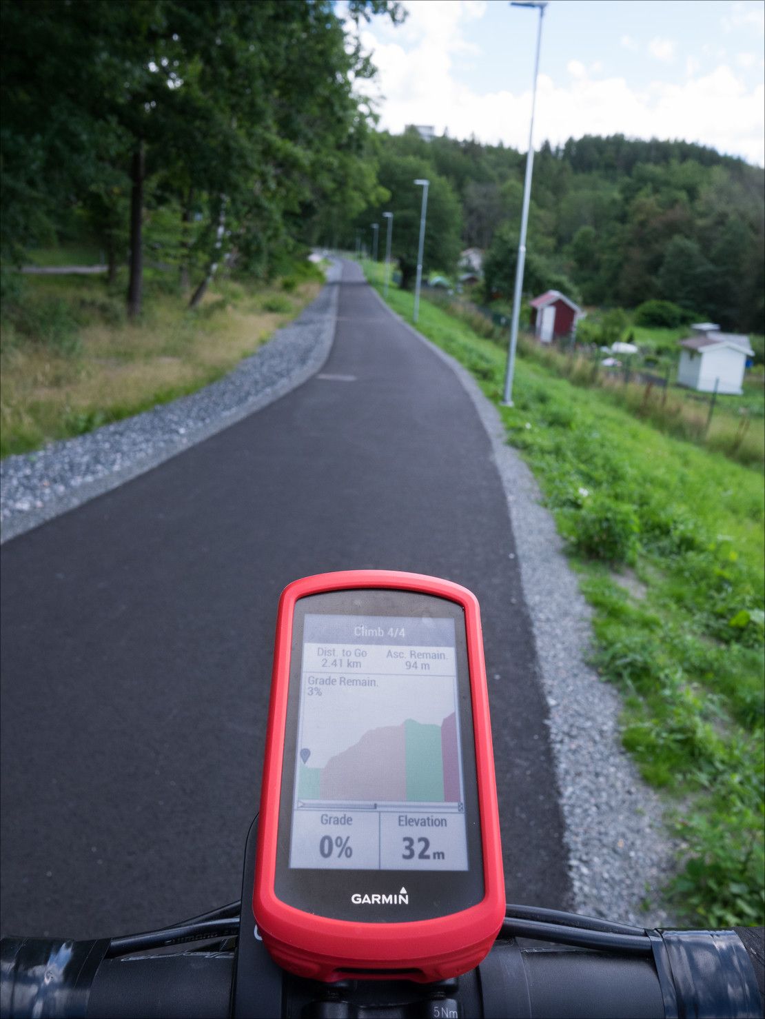

Nu har jag följt ett spår som har fått ClimbPro-fönstret att poppa fram även i sthlmstrakten
Det är Hökörrsvägen upp mot Gladö Kvarn
