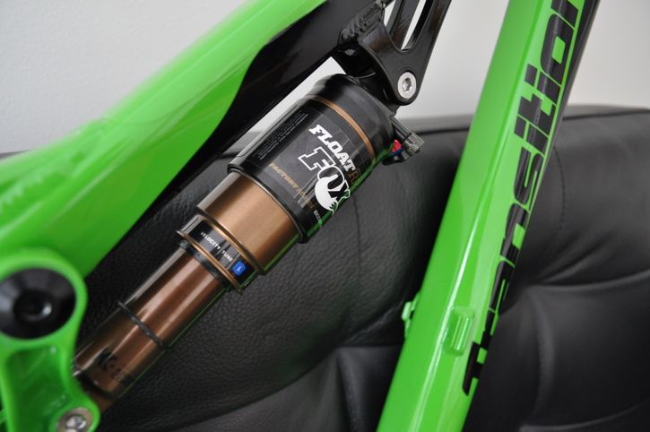

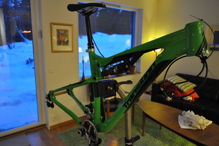

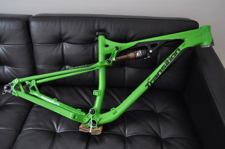

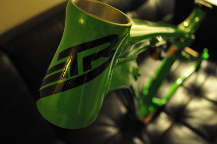

I väntan på Foxgaffeln, börjar jag bygga lite. Den lär väl hamna på dryga 13 kg hoppas jag.
Kashima RP23

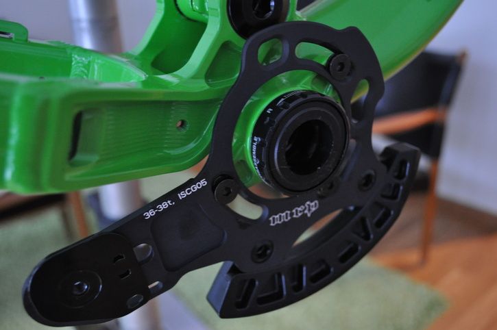

Kedjestyrare för 2x10.

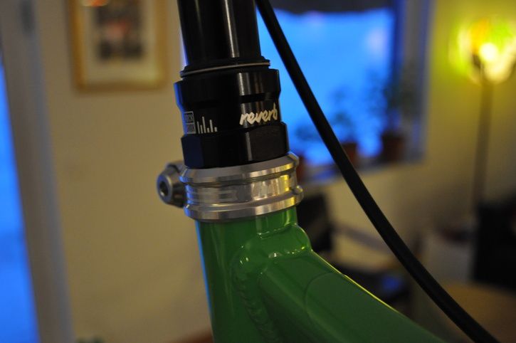

Reverb ska bli kul att testa.
Transition Bikes, Bandit 29" - nåt att ha tror ni?
mtbkr skrev:
> Läckert!
> Från vilken butik köpte du ramen?
Från lokal lbs. Dom tog kontakt med Rasmus på Behindbars i danmark, och han fixade utan problem.

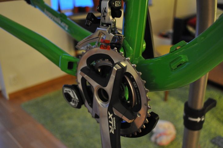

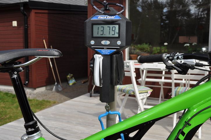

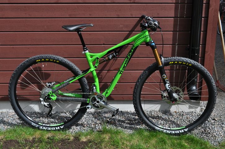

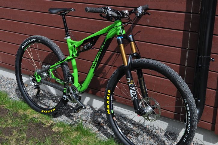

Äntligen har gaffeln kommit. Tog några månader (!) längre än beräknat, men efter en hjälteinsats av Ras på BehindBars i danmark fick jag till slut hem en Float 29. Tack som fan.

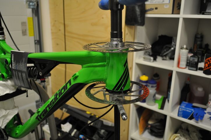

Upptäckte att min styrlagerpress inte fixade feta styrlager. Dags att fulmeka mao. Tog hjälp av två gamla bromsskivor, så gick det bra. :)
Lätt? Nja. Snabb? Får se.
Spec;
Ram Transition Bandit 29" M
Gaffel Fox Float 34 140
Hjul Hope/Crest/DT Rev+Comp
Vevar XTR 26/38
Vevlager XTR
Framväxel XT dir mount dual pull
Bakväxel XT medium cage
Pedaler XT 785
Styrlager Cane Creek
Styrstam Easton Haven 70 mm
Styre Easton Haven
Handtag Peaty
Bromsset fram XT 785
Bromsset bak XT 785
Växelreglage XTR I-spec
Däck Maxxis Ardent 2,25
Slang Stans sealant
Sadelstolpe RS Reverb 31,6
Sadel Specialized Henge
Skiva bak 160 XT 6-bult icetech
Skiva fram 180 XT 6-bult icetech
Kassett XT 11-36
Kedja XT 10-del
Sadelklamma Hope 34,9
Kedjestyrare MRP x2
