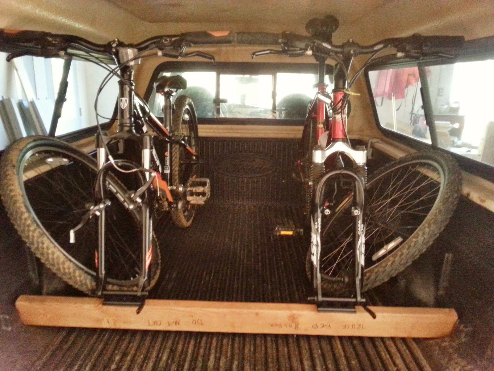

^Såhär. Köp snabfästen som på bilden (Tex Thule Low Rider 821, finns andra), skruva fast dem på en två tum fyra i lämplig längs för att låsa sig sälv från rotation i släpet (180 cm i ditt fall). Hitta nåt sätt att se till hela ekipaget inte glider. Brukar finnas fästöglor i golvet på släpet du kan nyttja. Tada!
EDIT: Jag missade visst "många" i kravspecifikationen. Man kan iofs tänka sig två reglar och övelappa cyklarna. Men mer än 5 blir den nog inte med 180 cm bredd...
