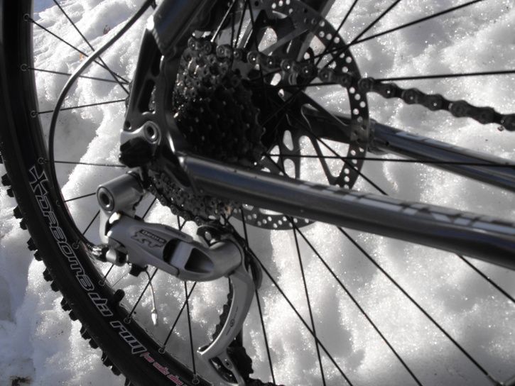

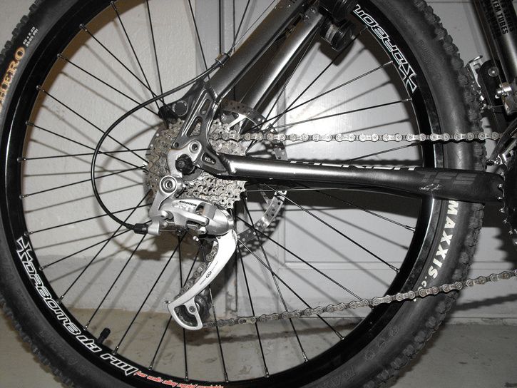

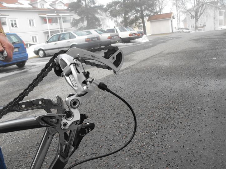

Ser denna bakväxel hel ut? ska den peka rakt bak som den gör där (cykel upp och ner)
när jag försöker sätta dit hjulet vill inte växel armen hamna rätt den stannar uppe på kedjan/kuggen sedan när jag växlar ner till ettan kuggar den av kedjan så den hamnar bakom kasetten.
Det vet jag den inte ska göra hjulet sitter rakt det sitter fast men ändå är det något som spökar, då det knappt går att få på hjulet.
Den andra bilden visar hur bakväxeln såg ut då den satt på innan ajg lossade hjulet igår.

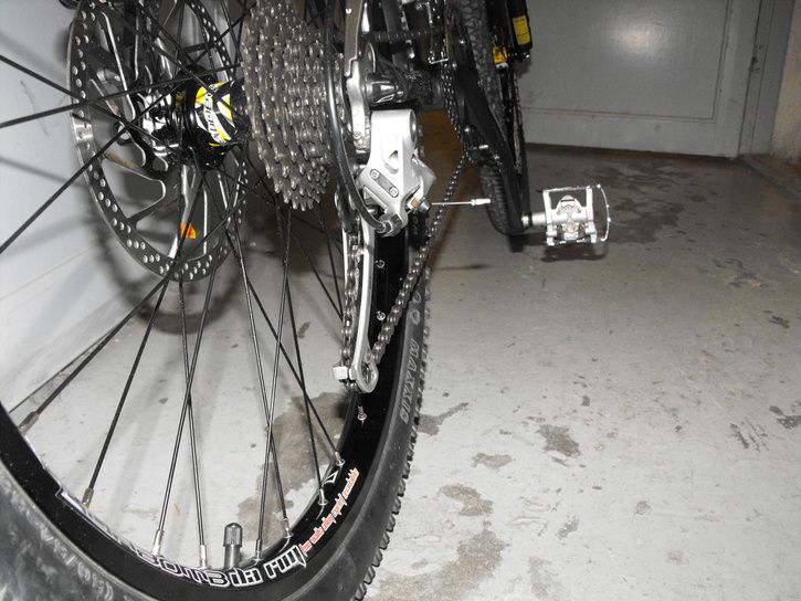

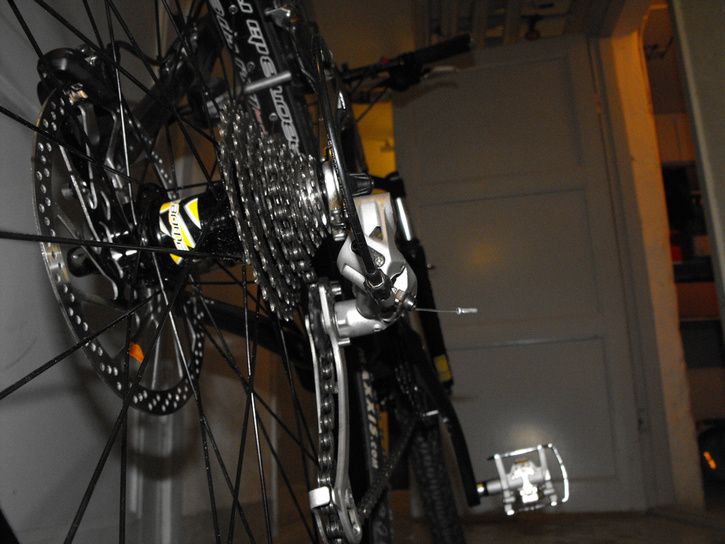

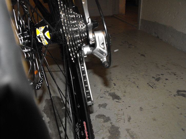

Tilläggas kan att om jag har lilla klingan på fram och ska växla till ettan så redan vid 3´an börjar den kännas "stram" att trampa 2´an resulterar i att kedjan hamnar bakom kasetten. Det är inte så många veckor sedan som jag hade ut cykeln och putsade av skiten på den, och oljade kedjan då fungerade allt klockrent sedan har den stått i förrådet, så varför den plötsligt inte kan växla 1-9 och viceversa förstår jag inte.
trasig bakväxel efter att lossat bakhjulet?????
här är bilder på växeln ur lite olika vinklar, som jag sa 4-9 fungerar mest troligt ok, 1-3 inte alls

På första bilden ser det ut som att växelörat kan ha få sig en smäll. Ser inte ut att vara riktigt i linje. Det är lite svårt att säga om det är vinkeln bilden är tagen i eller om det kan vara örat som är snett. Är det örat kan det gå att bryta tillbaka det lite försiktigt med en rejäl skiftnyckel. Men bästa är det att köpa ett nytt öra.

Sannolikt har du dragit åt snabblåset när hjulet inte varit helt på plats i drop outen och därmed har du böjt växelörat.
Om du jämför bild nummer två i första inlägget med din senaste så syns det tydligt att axeln ligger fel i den senare. (I bild två ser det rätt ut.) Titta på märkena som snabblåset gjort i växelörat så borde det vara uppenbart vad som är fel.
Du kan som nämnts rikta växelörat med t.ex. en skiftnyckel. För att göra det så måste du ta loss växelörat och sätta det i ett skruvstäd och sedan försiktigt rikta det med skiftnyckeln tills det är 100% plant. Lyckas inte det så får du köpa ett nytt.
