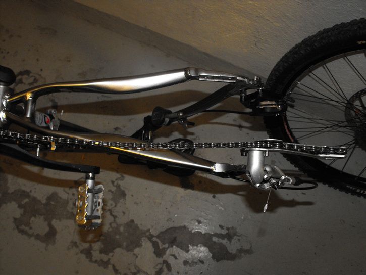

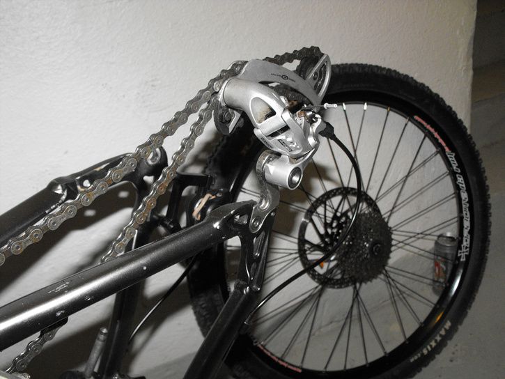

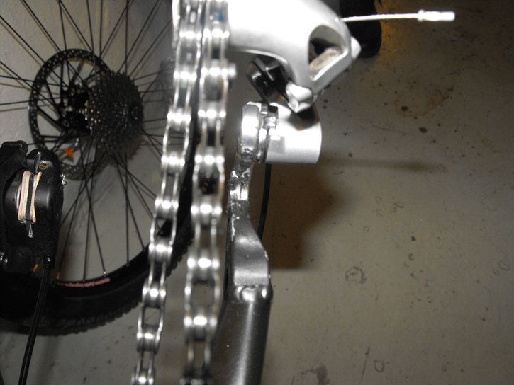

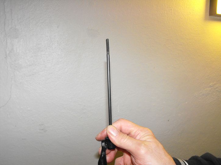

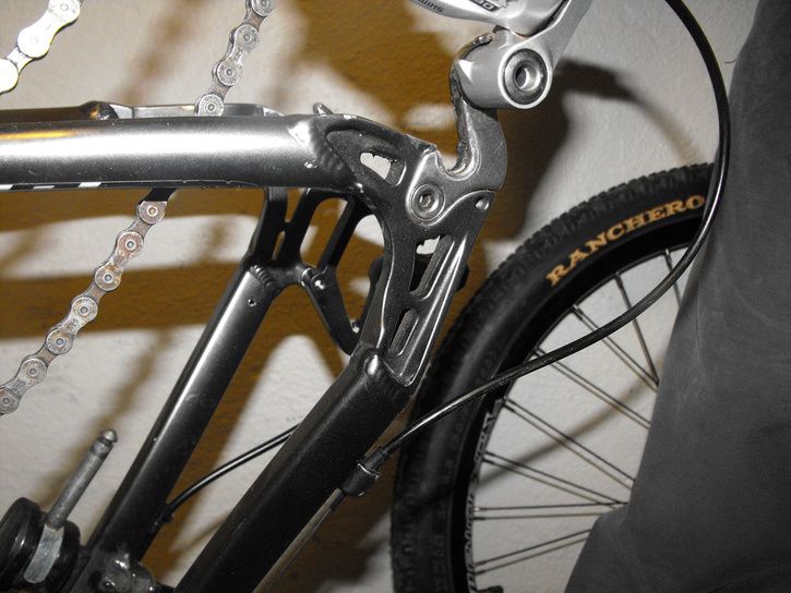

trasig bakväxel efter att lossat bakhjulet?????
här fler bilder på bland annat axeln som är sne
vad är fel på sista bilden?
Här syns det tydligt att växelörat är böjt. Det skall ligga i samma plan so drop out:en.
Jag avråder stark från att försöka böja tillbaks det där det sitter i ramen, som antytts här ovan, då kommer du med stor sannolikhet att sabba ramen också.

hehehe nä du jag e nykterist sedna 4 år tillbaka, pga diabetesen visst det går att ta en öl då och då men inte jag ;)
undra om det ska vara en Deore axel eller en XT axel? det skiljer nästan 400kr i pris Cyclecomponents har merida öra men den är slut inte i lager ej hos leverantör heller.
säg mig om man inte hitta en växelöra som passar ramen vad gör man då?
De fungerar likadant. XT är lite lättare därav priset.
Men den du har går att böja tillbaka
Till Merida lär det inte vara något problem. Kolla med din lokala handlare. Annars finns det alltid att köpa på: http://derailleurhanger.com/merida.htm
#67 gissar jag är det du behöver.
Men som sagt, ditt öra går att rikta med skruvstäd och skiftnyckel.

Om det fortfarande är den axeln du visade på bild som är sned så påverkar den inte hjulets läge i ramen. Sätt dit hjulet utan snabbkopplingen i navet. Kolla om det fortfarande tar i någonstans. Gör det inte det sätt i snabbkopplingen och dra åt..
Men hjulaxeln är väl inte sned? Du har visat att snabbkopplingen är sned, men som freddan ovan påpekar: det spelar ingen större roll i detta läge. Testa att montera hjulet i ramen UTAN att snabbkopplingen sitter genom hjulaxeln. Se till att cykeln är rättvänd, så att hjulen står på backen och du kan säkerställa att hjulaxeln vilar mot ramen i bägge dropoutsen.
edit: freddan hann före...

Har du monterat hjulet utan snabbkopplingen i? Vad har du för däcksdimension? Ta bort däcket och prova utan.
Detta är snabbkopplingen.
Det här är hjulaxeln. Den antar jag inte sned.
Snabbkopplingen har inget med om hjulet tar i ramen eller inte så glöm den.. Om du inte har krökt den jävligt mycket mer sen du tog bilden men det verkar ju bara jävligt dumt att göra..

ahh förlåt mig mina vänner det är snabbkopplingen som är böjd inte axeln sorry ;)
