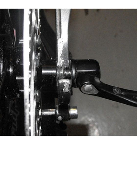

men det är nåt vajsigt kolla första bilden längst ner i sida 4. där tar det tvärstopp jag får inte ner den i klykan det är fan i mig nästan omöjligt tok drar jag kedjan snett nästan så den ligger diagonalt på kasetten då åker hjulet in helt men då är det ju kedjan då.
Men man ska väl fanken inte behöva göra så för att få fast ett hjul?
skivan ligger bra mellan beläggen av vad jag kan se, men de tär som sagt svårare än vad jag haft med nåt bakhjul att få dit detta.

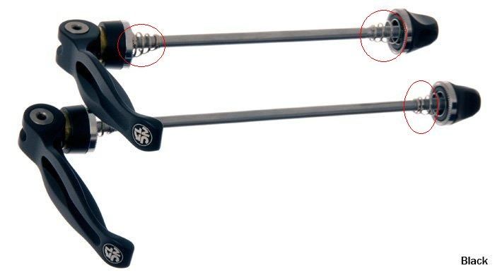

Det är möjligtvis inte så att du råkat vända fjädrarna som sitter på snabbkopplingsaxeln fel? Det sitter två st. koniska fjädrar på varje QR, och den smala änden ska peka in mot navet. Om den breda änden istället pekar inåt, kan det bli väääldigt svårt att få i hjulet ordentligt!

Maillard du kanderar till årets happy-sherlock. Jag är rätt säker på att din hypotes är valid. Zoomade en av bilderna. Tänkte lägga upp den, men jag är tydligen inte gimpkompatibel.
> Skönt nu slipper jag ligga sömnlös.
Om så är fallet så fanns lösningen på sidan 3.

den bilden Dolk visar, är själva problemet den går inte ner ordentligt som bilden visar, visst man kan ta det för att den ligger och vilar där men faktum är att längre ner än så går den inte.

jepp lade den "smalaste spetsen inåt och den större ändan mot "vippen" och skruven så de smala ändorna pekar inåt mot navet eller hur man ska säga.
så den bilden än en gång visar hur långt den ändan går ner i drop outen= inget alls det tar tvärstopp men våldar jag med kedjan och rycker trycker och sliter då får jag i den.
Men nån "naturlig" gång in i drop outen finns inte överhuvudtaget
trasig bakväxel efter att lossat bakhjulet?????
när den där distansen/konan ligger så snyggt mitt i droppouten (näst sista bilden på sidan 4, även förstorad här ovanför) och hindrar hjulet från att ramla på plats, hur ser det då ut på kassettsidan? ligger axeln i dropouten eller ser det likadant ut på där? en distans/kona som stoppar?
