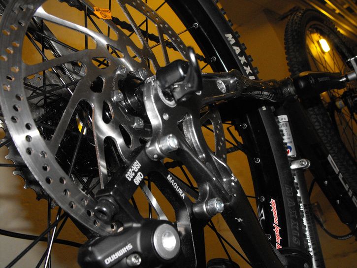

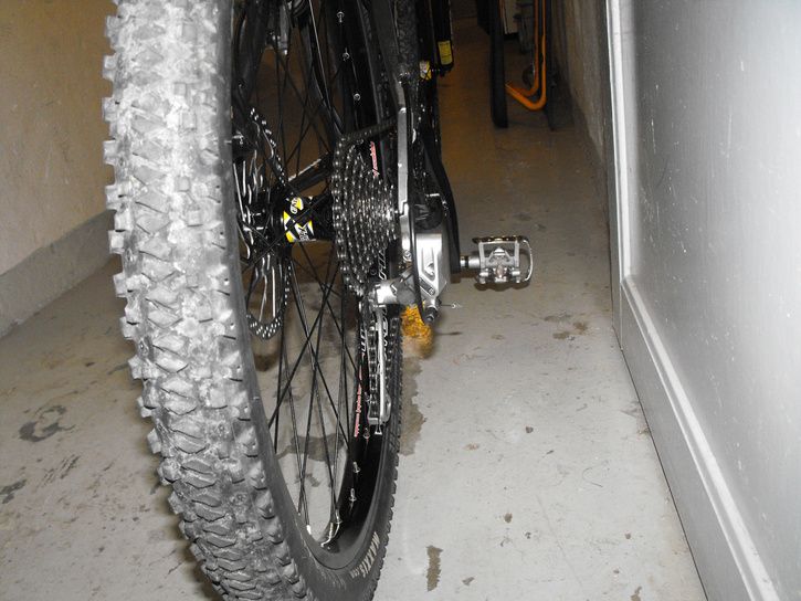

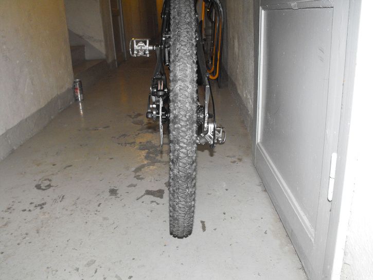

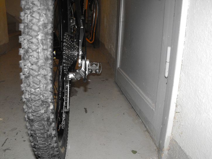

här lite bilder på när det inte ville sig sedan när allt föll på plats.
så här var det hela tiden igår och tidigare idag och innan den hamnade rätt det var hela tiden nån mm glipa på endera sida hjulet
de sista bilderna hur ser växelörat ut på de
Öl burken är nån galen festares sedan nån gång under påskhelgen inte min öl burk ;)
    90.2 KB · Besök: 23
    53.7 KB · Besök: 21
    73.6 KB · Besök: 23

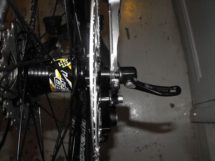

Ledtråd inför nästa gång du skall pilla med hjulet
dropout.jpg ht=544
Så kan det bli om bromsskivan ligger emot bromsklossen iställe för att ligga emellan. Eller så är det bara lite tight för hjulaxln att trilla på plats. Kolla noggrannare nästa gång innan du provkör =)

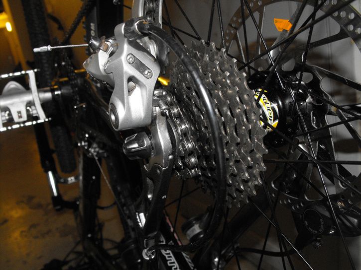

trasig bakväxel efter att lossat bakhjulet?????
visst ser växelörat sne ut som om den pekar innåt?

här en bild på hur kedjan hamnade när jag lade den på minsta klingan bak(9) det också inna jag fick allt på plats skum vinkel ellerhur bättre gick den inte på plats just då
    80.2 KB · Besök: 19

Det Plumse visar är att quickreleasen inte är öppen.
/Tobias

kolla in det där inom den röda markeringen ser inte hela partiet snett ut?
    54.1 KB · Besök: 30

Petri, jag tror att det är som Plumse sa. Bromsskivan hade nog fastnat på bromsbelägget istället för att åka in i mellan de båda beläggen.

Lägg i lägsta växlarna dvs. kedjan ligger på lilla kugghjulet fram o stora kugghjulet bak sen kolla om bakväxeln inte ligger mot bakhjulet. :)
ska ner och kolla det nu återkommer med rapport eller bild?

ok var ner och provade lossa hjulet och sätta det på plats .
piece of cake va...nä!
det ville sig inte alls igen denna gång fick jag dra kedjan onaturligt öve kasetten då plumsar den på plats.
Men nåt är inte som det ska vara med denna cykel det är säkert som att det snöar här.
jävla vinter vad less jag är på den
denna bild föklarar mitt problem på bästa sätt helt omöjlig att få in i drop outen
de andra bilderna mer illustrera om örat är skevt eller om nåt annat är det
