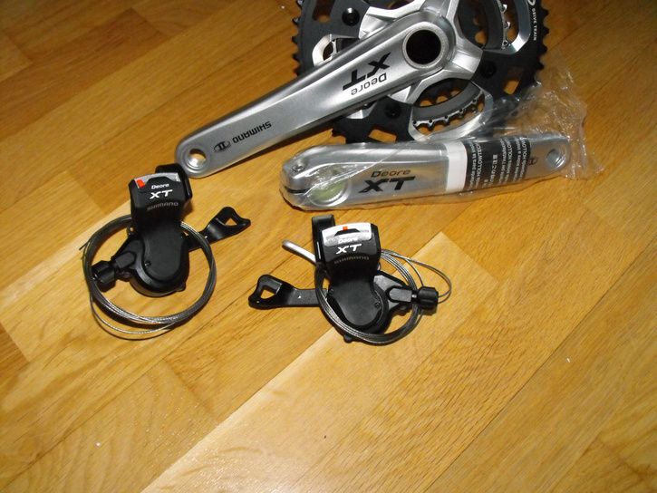

här är bilder på allt som kom VArning många bilder ;)

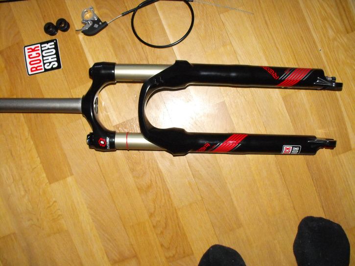

här är gaffeln

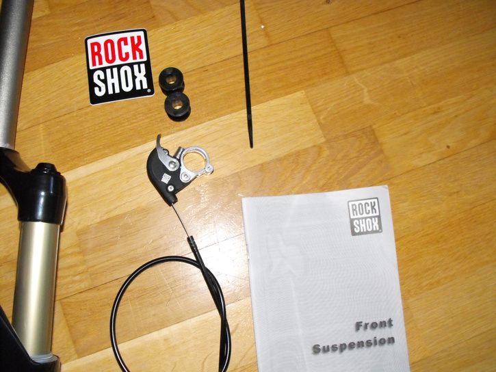

bilden efter är på pushloc remoten, samt klister märke och annat de 2 svarta sakerna har jag ingen aning om vad det är.

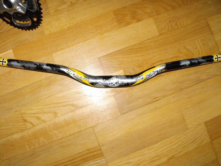

da bomb big stick känns inge tung alls

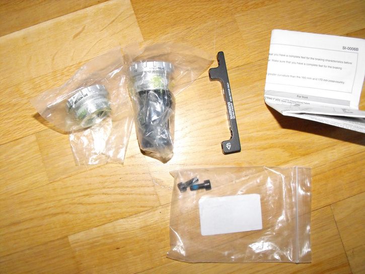

det var paketet det det som inte finns på bild är hollotec sakerna samt adaptern till framgaffeln

mmm var med grejjerna till firman och han trodde att vevlagret kan bli lite problematisk
att den är kanske för lång eller så, det jag har nu är Octalink det ska dit ett Hollowtec II/I
tror det är 2 alltså Hollowtec II vevlager på xt vevpartierna.
så får se om det går dit överhuvudtaget vore ju typiskt om det inte gjorde det

Du får ju med ett nytt vevlager med XT-partiet. Det gamla Octalink skruvas bort. Det nya ska skruvas i en kopp från varsin sida, busenkelt. Om han inte sett ett sådant förut, BYT MEKANIKER!!!
trasig bakväxel efter att lossat bakhjulet?????
Nä, du kommer behöva montera det nya vevlagret för att få användning av de nya vevarna. Men det kommer passa. Om rätt person skruvar med det...

detta fick ajg på mailen från en annan cykel kunnig
"Angående XT-vevpartiet så har det en annan typ av vevlager än det du har nu.
Förutom att du behöver köpa nytt lager så behöver du få vevlagerhylsan i ramen planfräst"
vad menar hen med det?
saken är den att vevhuset om det heter så är ju av en viss läng om nu denna nya vevlager är för lång kan det ju bli problem?
om jag fattade detta rätt
