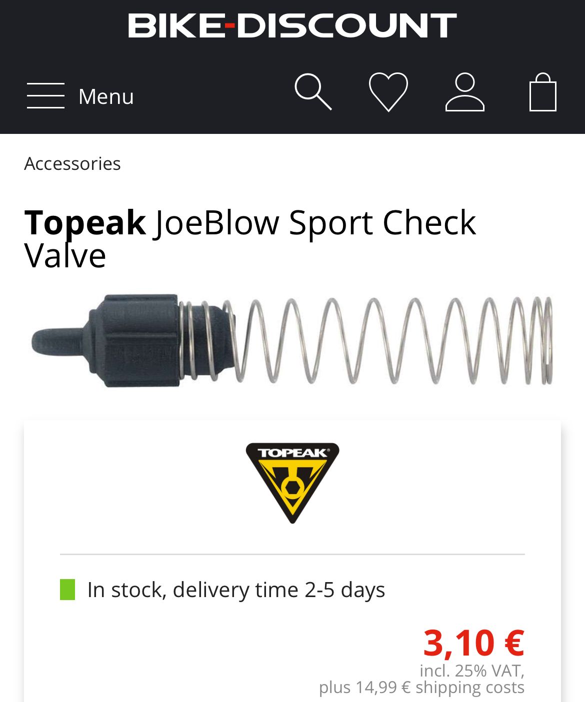

Just Topeak säljer många reservdelar till deras pumpar, till låg pris också. Tittade snabbt hos Bike24 och hittade flera backventil, men inte till dina. Kankse behöver man letar bättre.

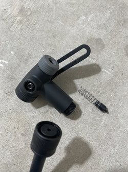

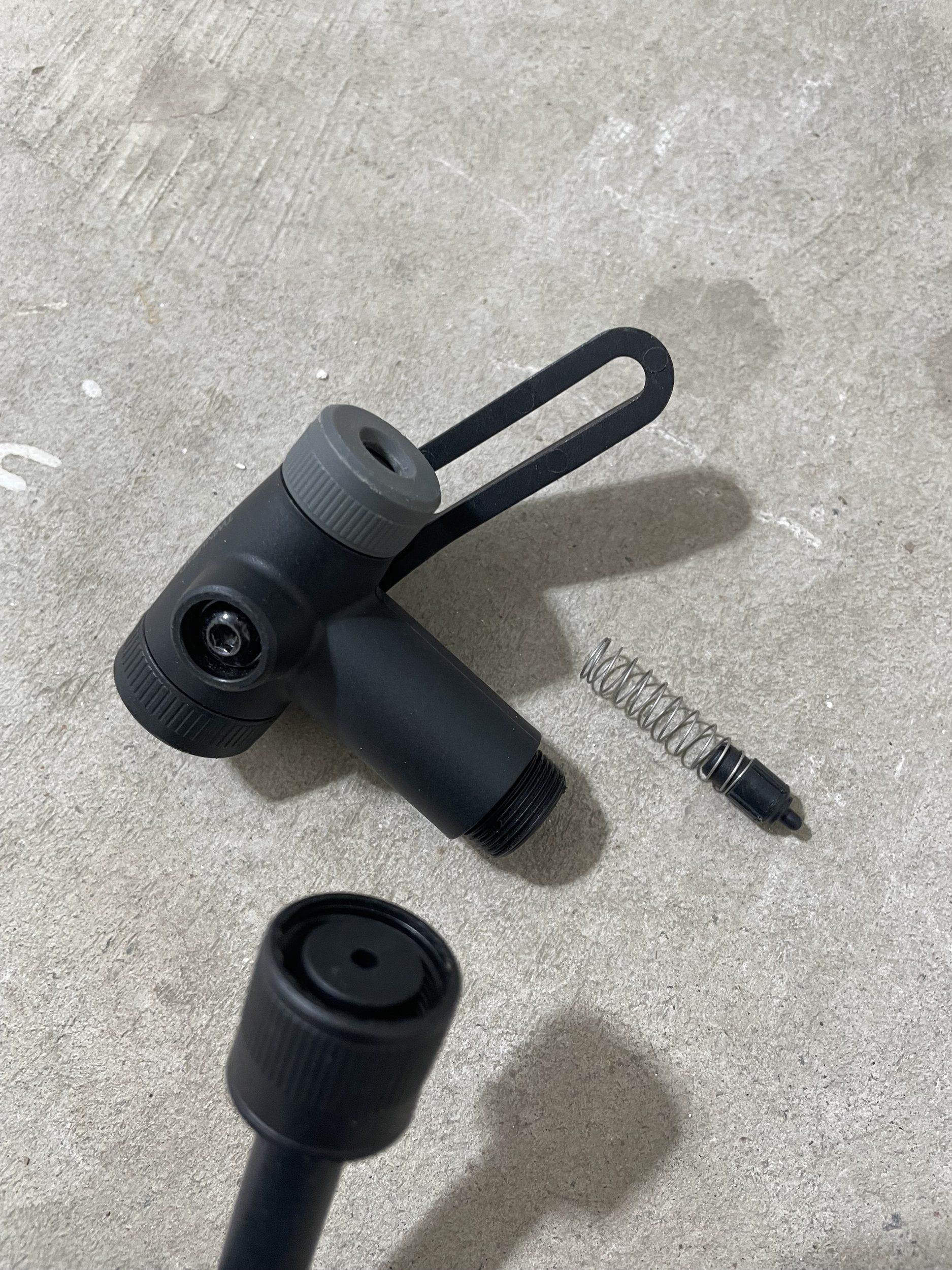

Det enda jag hittar som kan likna en backventil är denna. Är det verkligen bara den här som håller tätt?
    94.6 KB · Besök: 43
Trasig cykelpump? Topeak Joeblow Sport III
Ja, det var den där lilla ventilen som jag hittade i själva huvudet i ändan på pumpslangen. Det är ju en fjäder och gummidetalj längst ut som trycks mot ett säte.
Kan det hända att gummit redan är slut efter bara 4 år?

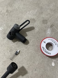

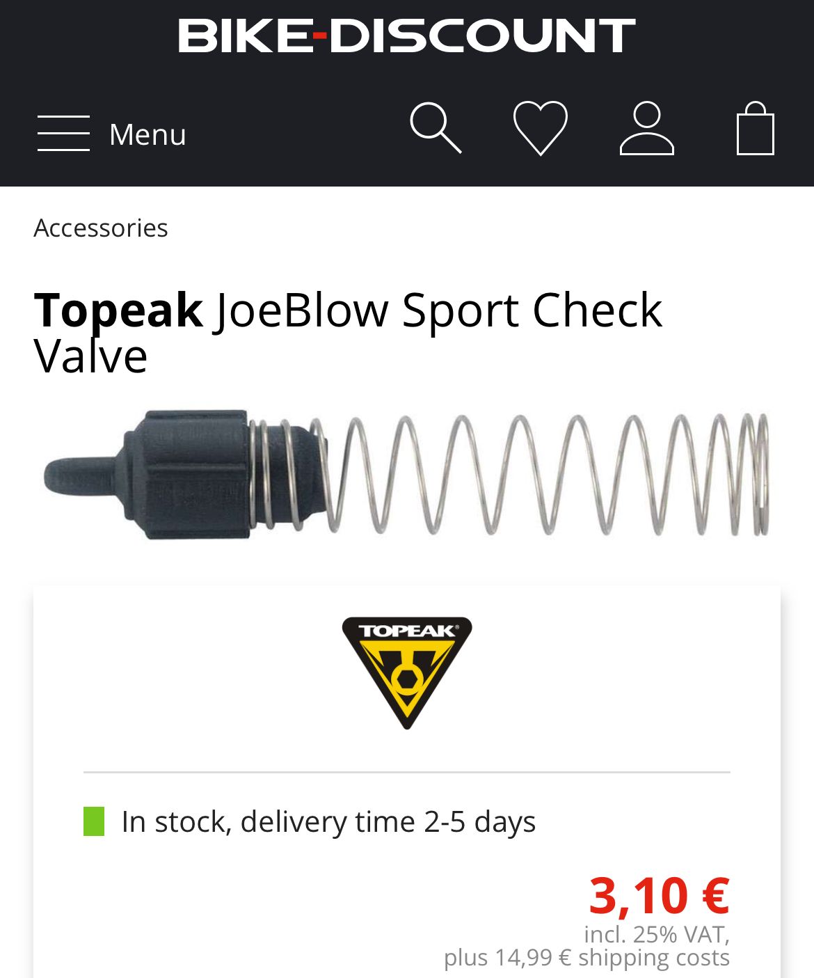

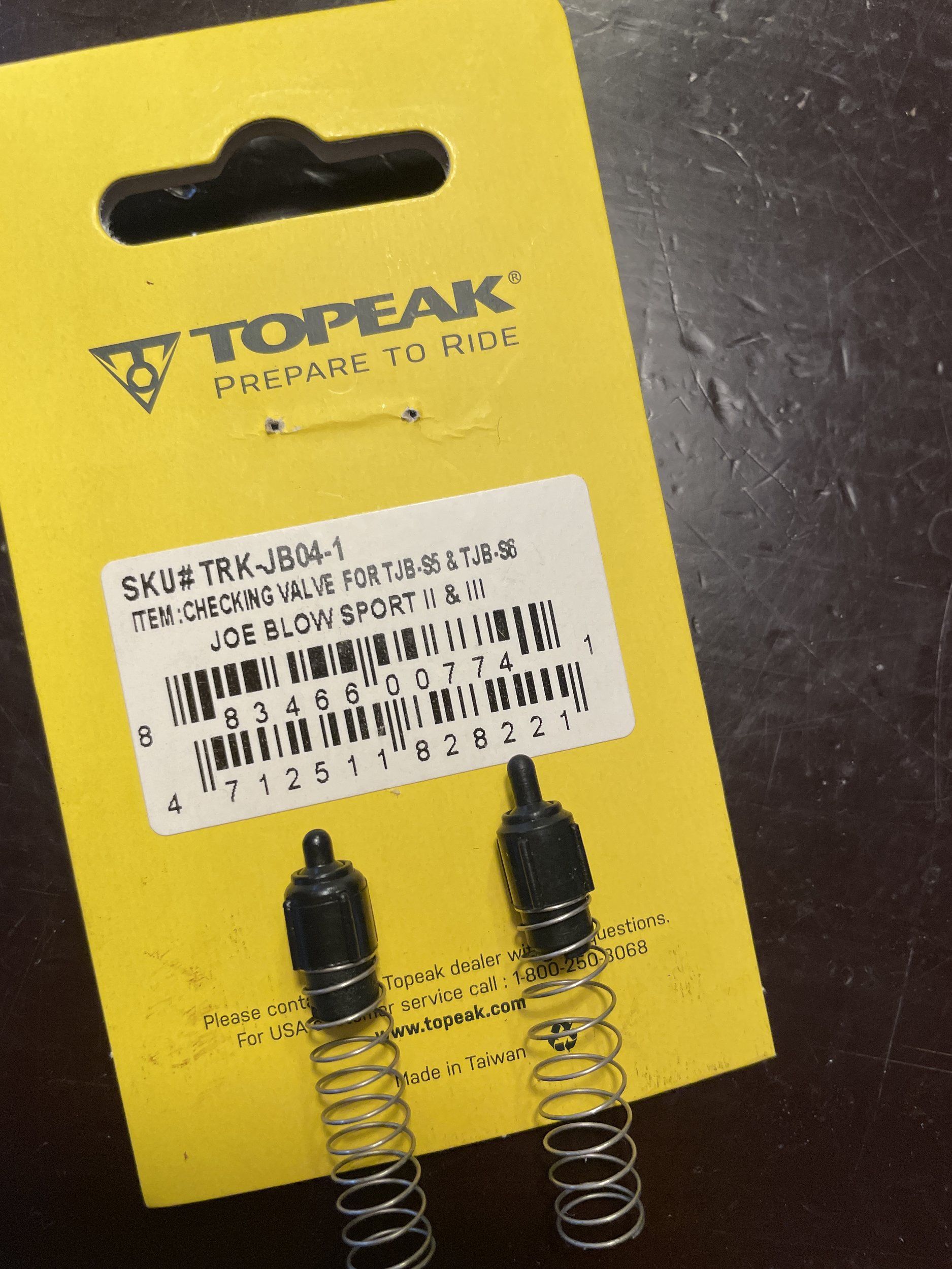

Ny backventil kom hem från Tyskland. Ingen skillnad… ?‍♂️
Det är fortfarande som att ”piggen” på ventilen är någon mikrometer för liten.

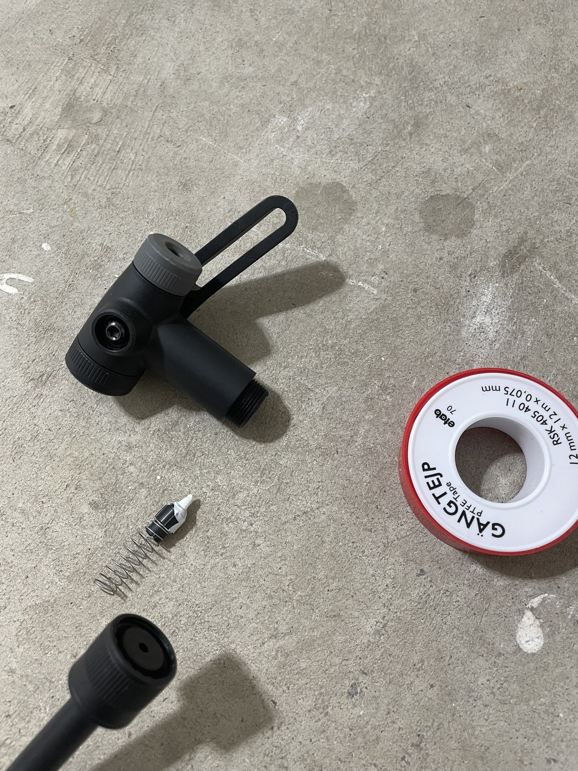

Kom på genidraget att linda några varv med gängtätningstejp runt för att täta till. Ingen skillnad.
Luften åker fortfarande bakvägen tillbaks upp i cylindern på pumpen. Snart åker den ut genom fönstret. Trodde Topeak var bra grejor.
Någon som har en idé?

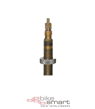

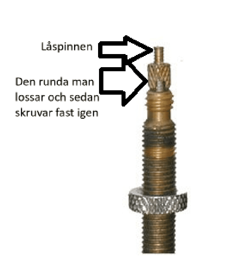

Mitt förslag är att låspinnen på slangventilen är lite intryckt så att luften som pumpas in även åker ut. Ventilen tätar aldrig helt mellan pumptagen. Med låspinnen menar jag den gängade pinnen i mitten, som man låser genom att man skruvar fast den översta runda delen.Jag har också en JoeBlow och råkar ut för detta problem ofta. Då brukar jag se till att pumpens munstycket inte trycker ned pinnen på ventilen. Det märks ju tydligt när det pyser ut åt fel håll...
Men vad vet jag...

Problemet löst!
Lossar pumpslangen från själva pumpen och blåser i den. Luft kommer ut som det ska ur munstycket. Suger jag in så är det inget som stoppar, dvs. backventilen fungerar fortfarade inte som den ska.
Vrider jag minsta lilla på den lekande muttern som fäster pumpslangen med munstycket samtidigt som jag suger så slår backventilen till och stänger, dvs. den har inte hoppat ur läge, men den stänger inte efter att ha öppnat. Testar att spänna fjädern något med negativt resultat.
Genombrottet är upptäckten att de nya backventilerna har något kortare pigg än den ursprungliga. Skiftar gummidelen på backventilen till den gamla + ny fjäder och pumpen fyller och stänger som den ska! ?
Problemet måste alltså från början ha varit att fjädern var för klen, men med utbytes-backventilerna så skiftade problemet till att bli att gummitutten var för kort.
Nåja. Skam den som ger sig.. ?

För mig var det kombinationen ny backventil (den korta) och fjäder men gammal O-ring som löste problemet. Märkligt.
Mycket märkligt. Ser ju också att bilden på webshopen visar den korrekta varianten med lång topp. Har meddelat webbshopen.
