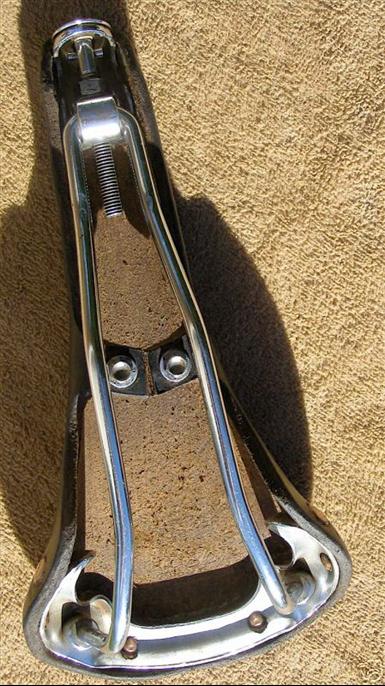

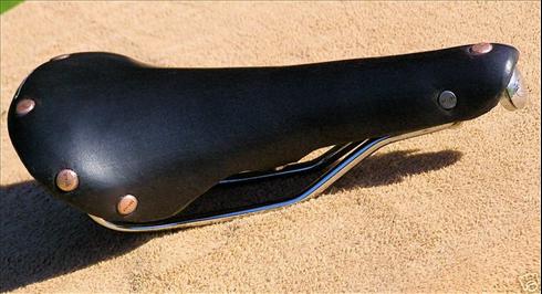

Jag köpte sadeln begagnad i slutet av 80-talet och modifierade den någon gång på 90-talet. Skar ned sidorna och sparade en flärp på vardera sidan för att kunna göra en "swallow". Retade mig på att jag inte fick till dem så att de kom in rakt under sadeln. Bultarna är Campagnolo, brickorna är generiska och på andra sidan sitter ett förstärkningsbleck i stål - samt muttrar. Vad det var för modell av Idéale från början vet jag inte för sidostämplarna var utslitna. Den var extremt smal i bakkant.
Den var rätt hackig och ful så jag skrapade och slipade lädret samt oljade in den. Körde den ett tag och sedan sålde jag den på ebay - i slutet av 90-talet (inte jag som anges på VeloBase - kan vara den som köpte den av mig eller någon annan). Är ganska säker på att jag var tydlig med att jag själv modifierat den. Om inte annat så syns det på utförandet och delarna... Det verkar inte nästa säljare ha varit. Kanske.
