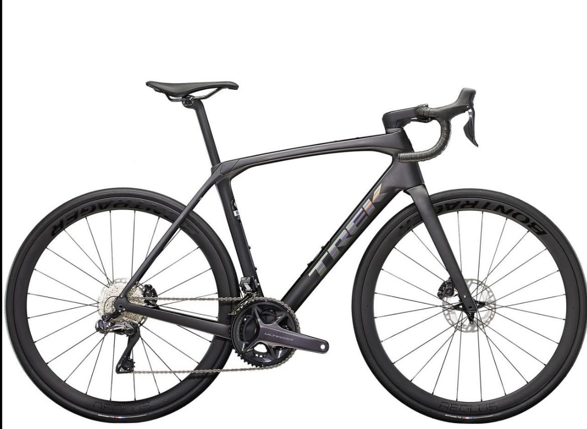

Nu finns det en del info om nya generationen.
Ja, trek släppte nyheten idag. #villhöver
Trek Domane - Underbar eller trög klumpeduns?
Fint att den börjar på 77000 ?
Den blir då snyggare och snyggare kan man säga
Tyvärr fortfarande samma begränsningar i tillgängliga strl, med max reach ynkligt korta 38,6 cm (40,4cm för RSL) och strl-varierande STR, från 1,42 till 1,7, för de olika strl.
De minsta strl har alltså en väldigt racig sittställning, medan de största strl inte finns!
Tyvärr.

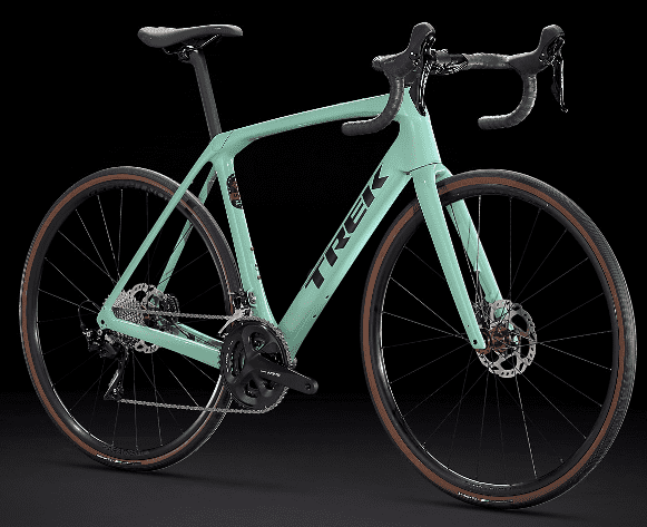

Verkar dock som att SL 5 krupit under 9 kg och fått intrycket att det är vanligt att ägare kör med originalhjulen för grus och byter till lättare för lvg, så var det väl i tidigare generation varje fall. Ser att SL 5 går att få i Bianchi liknande färg, det är ju lite tveksamt ändå kan jag tycka. Skulle bli trött på alla kommentarer om att ens Trek ser ut som en Bianchi. ?

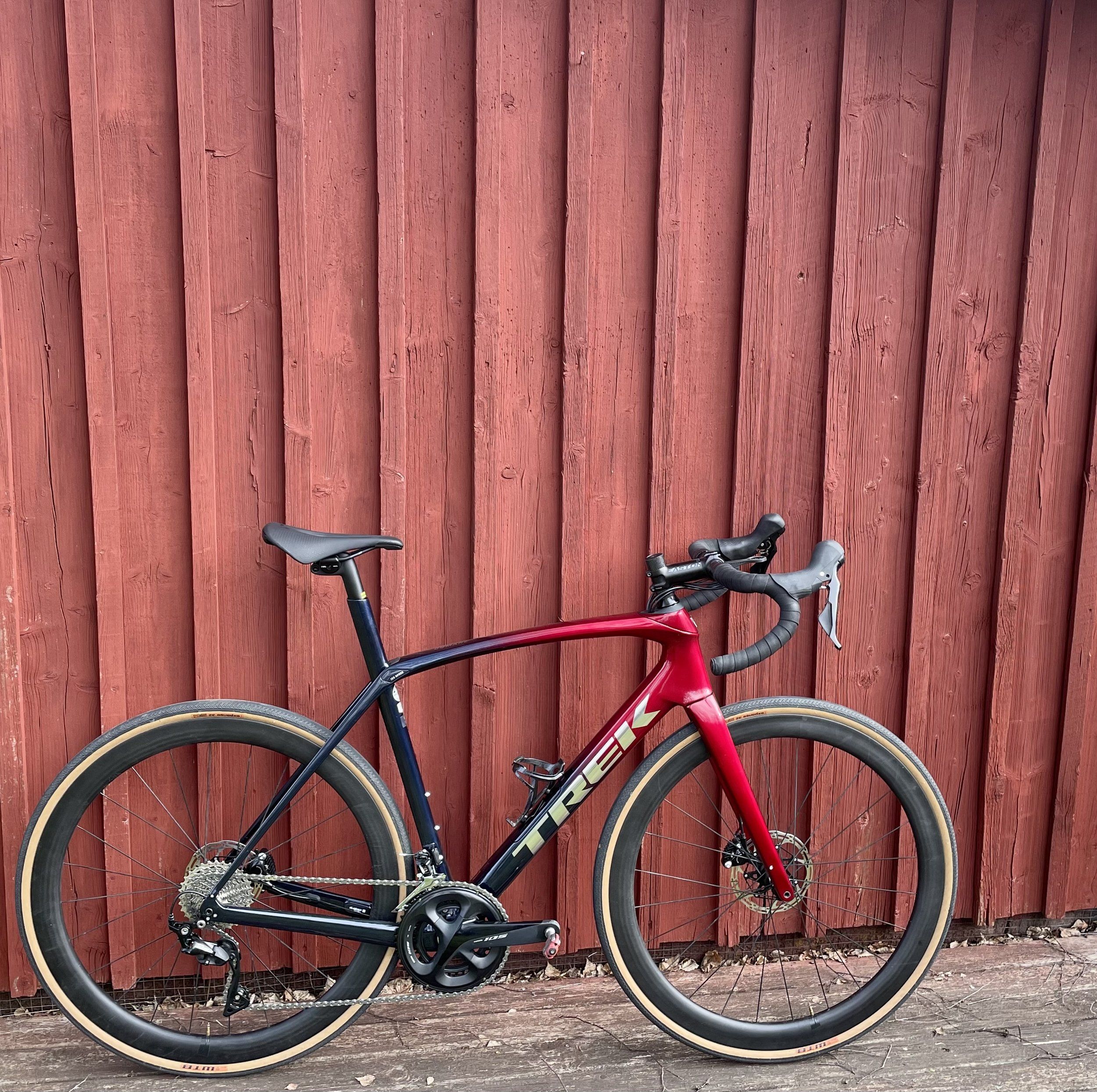

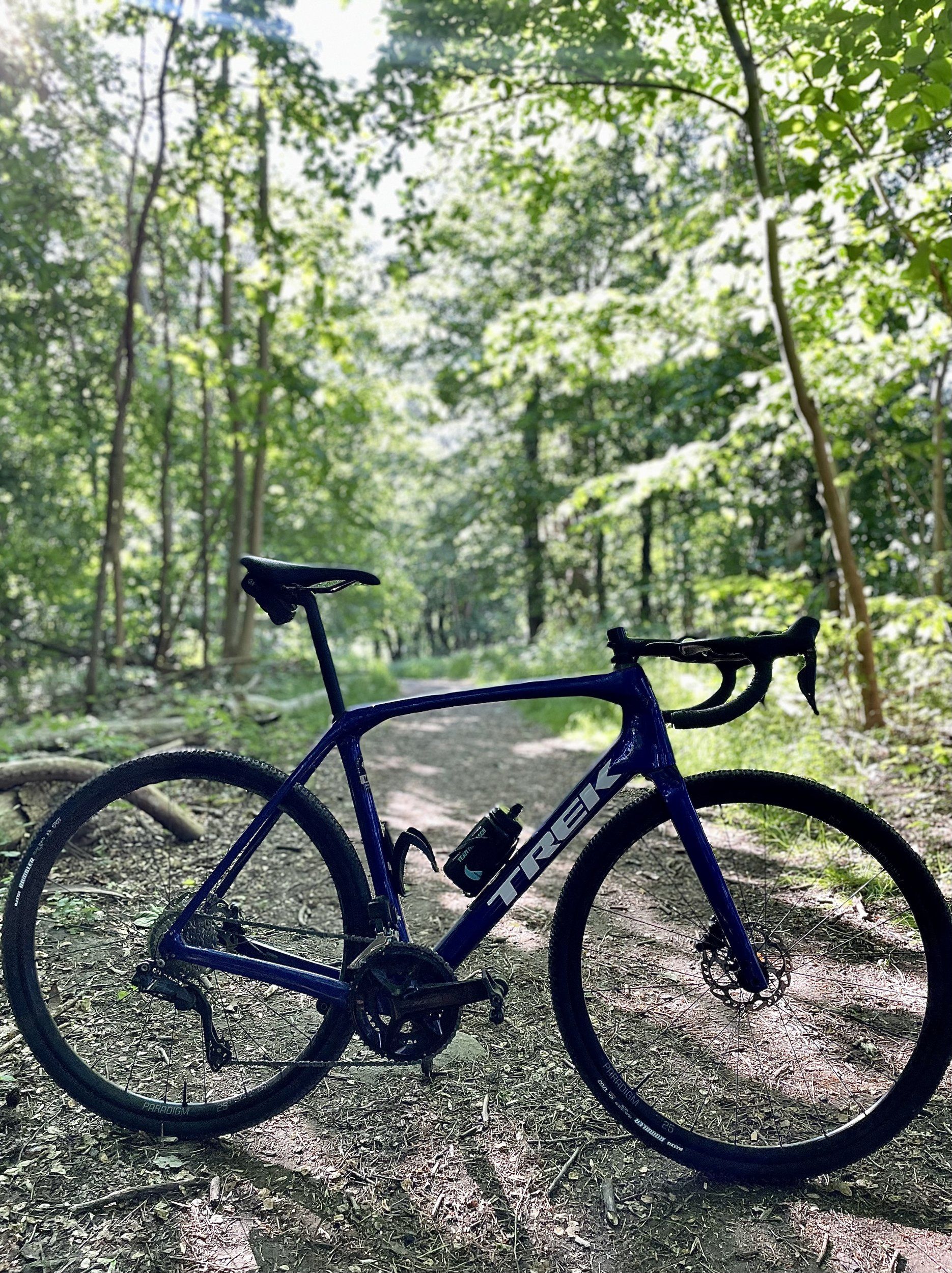

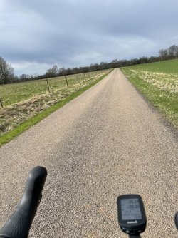

Testar det här med n-1 #onebiketorulethemall osv. Köpte en Domane gen 3 med 105. Slängt på mina gravelhjul från Slowbuild (dt350 och 47mm fälg). Bytt styre/stam till Easton (styret är ec70 ax) och sadel. Just nu med 32mm wtb Expanse. Premiär på Kinnekulle idag. Kan bli bra! Kändes riktigt bra på gruset tycker jag. Asfalten också men lite mer svårbedömt idag för blåste skapligt och kyligt så får återkomma med hur den känns en solig sommardag.

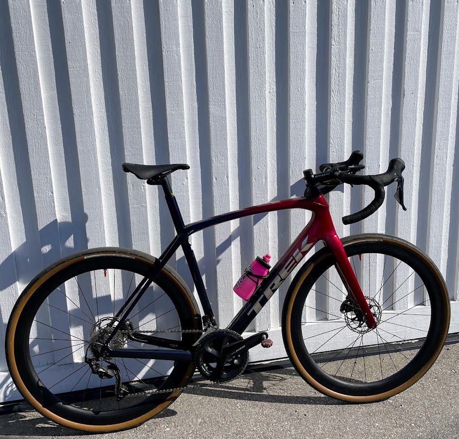

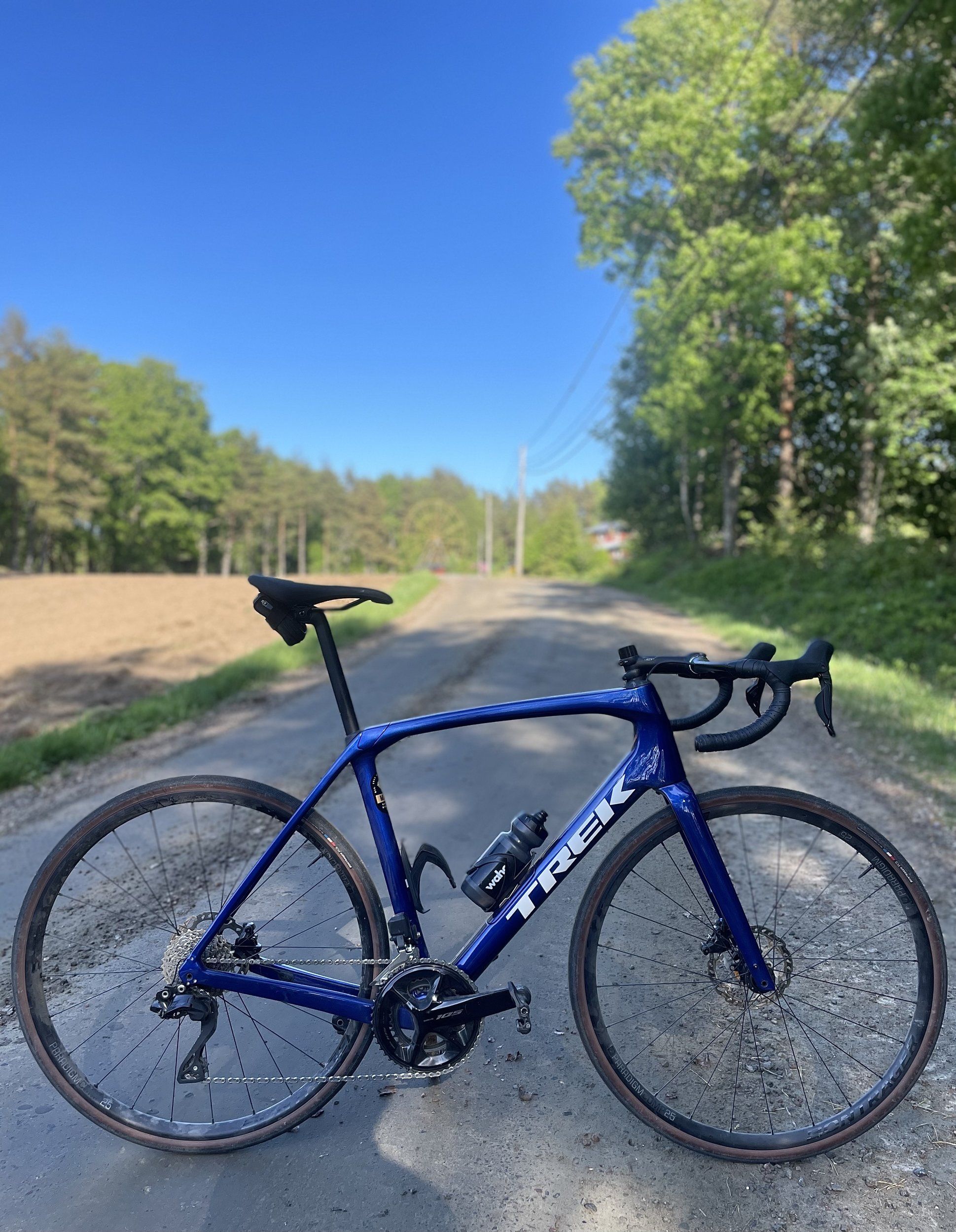

Har nu bytt till de däck jag tänkte ha framöver - 35mm Gravel King slick. Tror det kommer funka bra. De rullar fint på asfalt. Inte riktigt som ett par rena racerdäck i 28 men inte långt ifrån. Skulle jag försöka sitta med i en tävling skulle det märkas, men för distans och social klungkörning tror jag inte det blir några problem. Även helt ok på grus, så länge vi pratar grusväg och inte stig. Geometrin och komforten gör att den känns väldigt bra på grus också måste jag säga. Men som varit uppe i tråden, lätt är den inte. Men inte heller så farligt tung. 8.8 kg som på bilden med pedaler osv. Det är ok ändå för en 105-utrustad hoj med 35mm-däck kan jag tycka. Känns iaf inte särskilt tung när man väl cyklar på den.

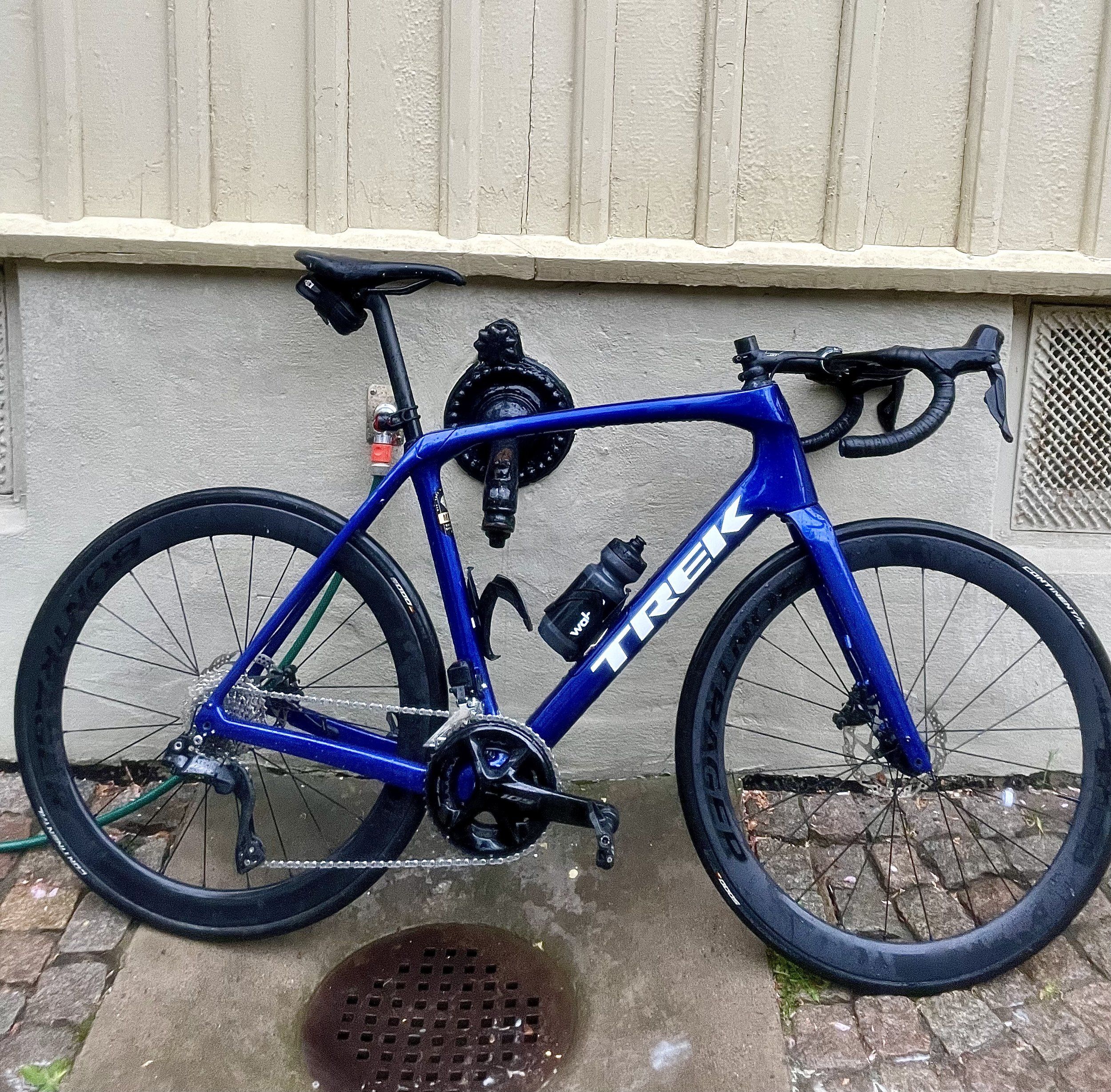

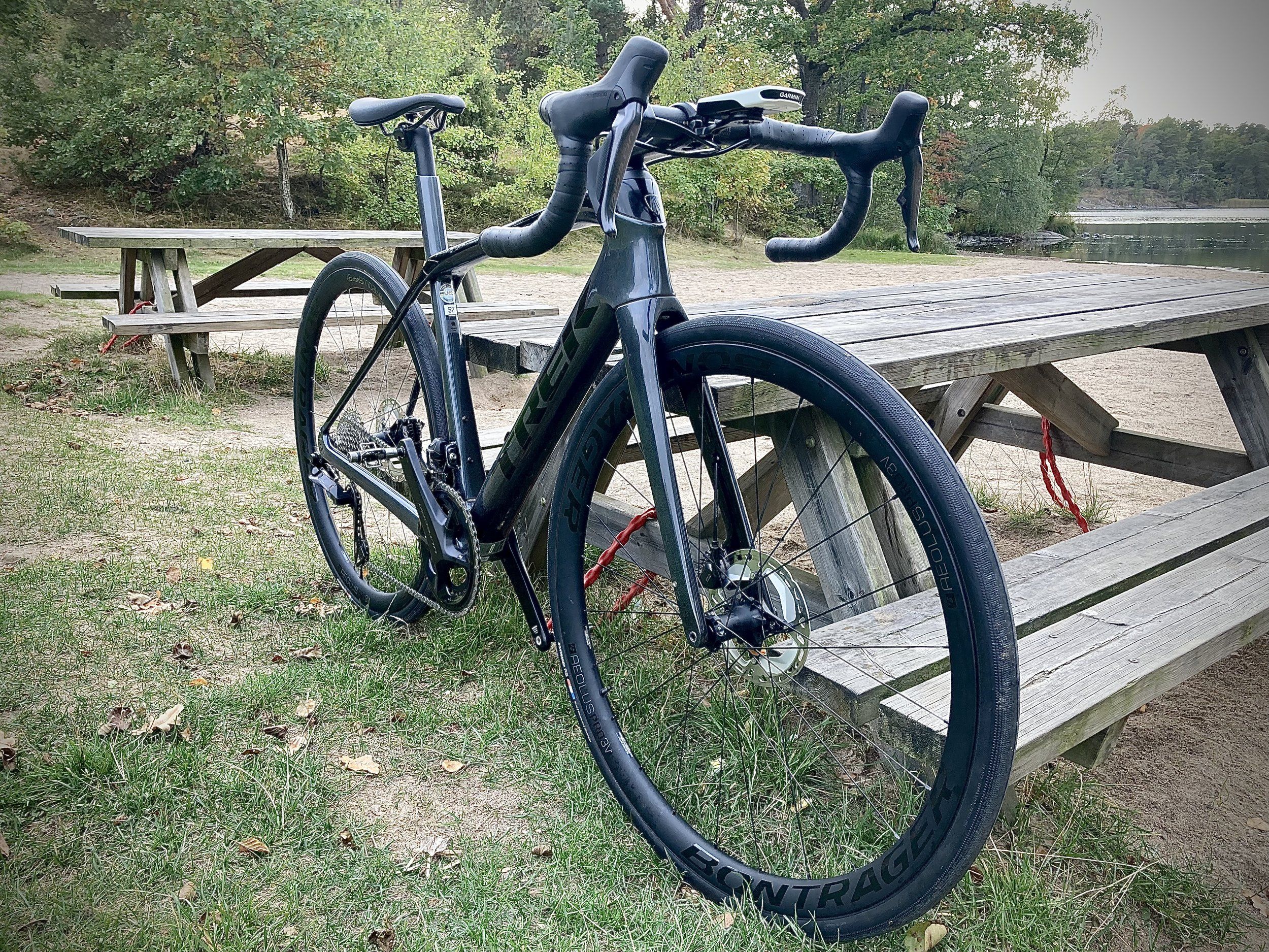

Jag hade lite samma idé, sen jag köpte min i höstas har jag gjort mig av med tre cyklar. "Bara" tre kvar nu. Byggde nya landsväghjul till den, originalen var inget vidare. Ska testa om de duger till grus, annars får jag väl bygga ett par till. Stabil och oerhört bekväm på landsväg, märker inget av vikten.
(Och ja, jag ska kapa styrröret.)

8,8 kg med graveldäck och 105 är ju riktigt bra!

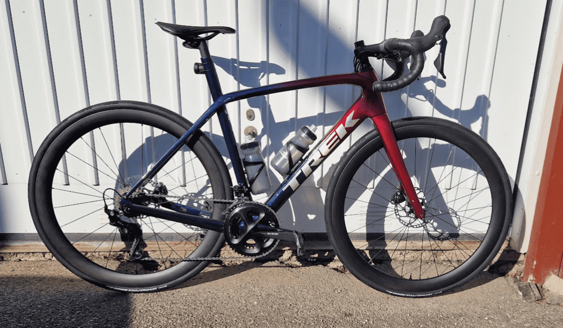

Snygg! Jag har fått hem en Domane SL6 105 di2 som jag tänkt använda för fincykling på landsväg och grus. Just nu 40mm Rambler på original-hjulen (25mm innebredd) och 25mm conti på ett par djupare fälgar.
Grusdäcken mäter 41mm och vi bedömer att det nog nästan går att köra 45mm med tillräcklig frigång.
Jag har bytt styre/stam till Pro Vibe pursuit 40mm för och -17 styrstam för att komma ner lite..

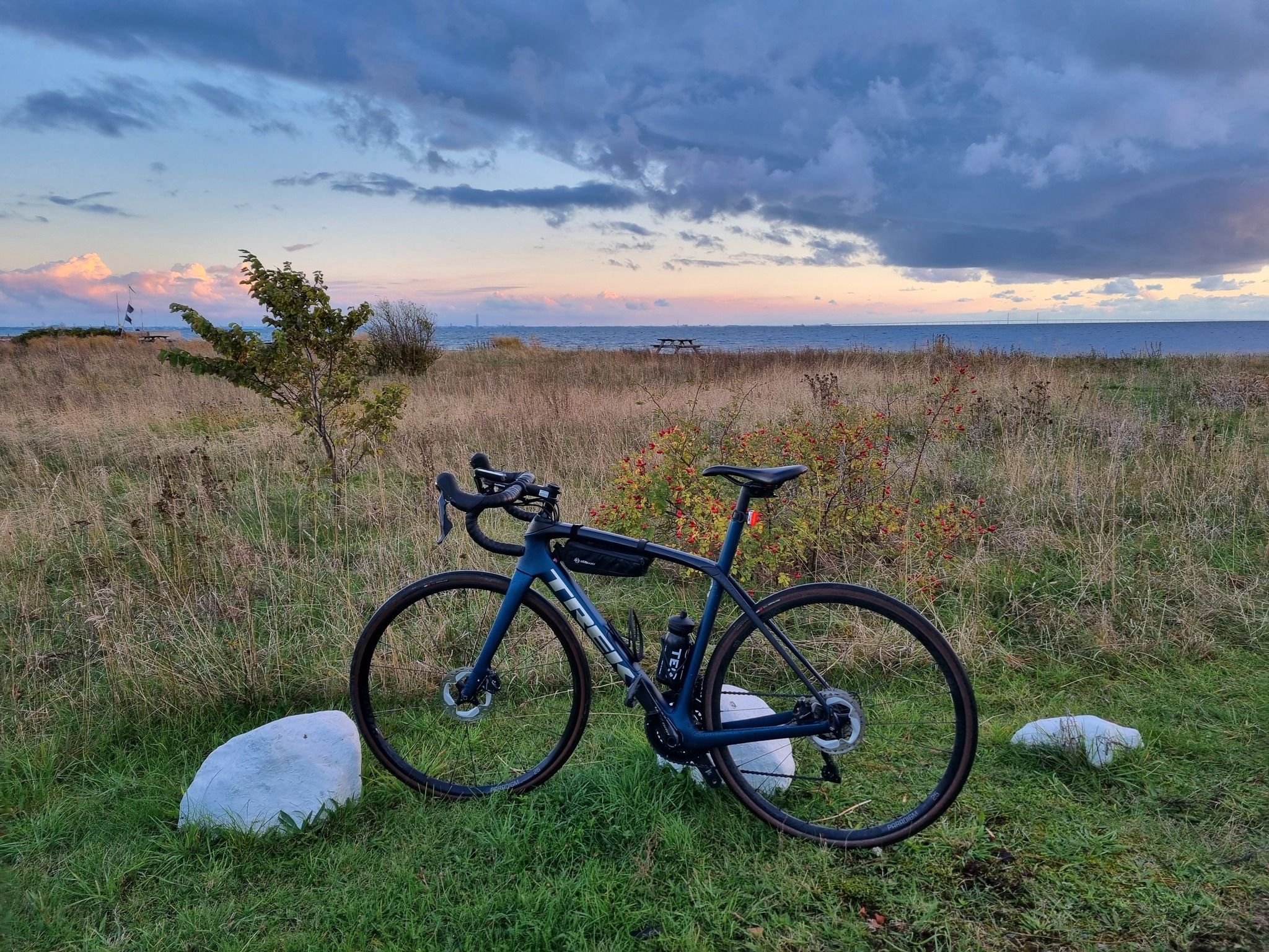

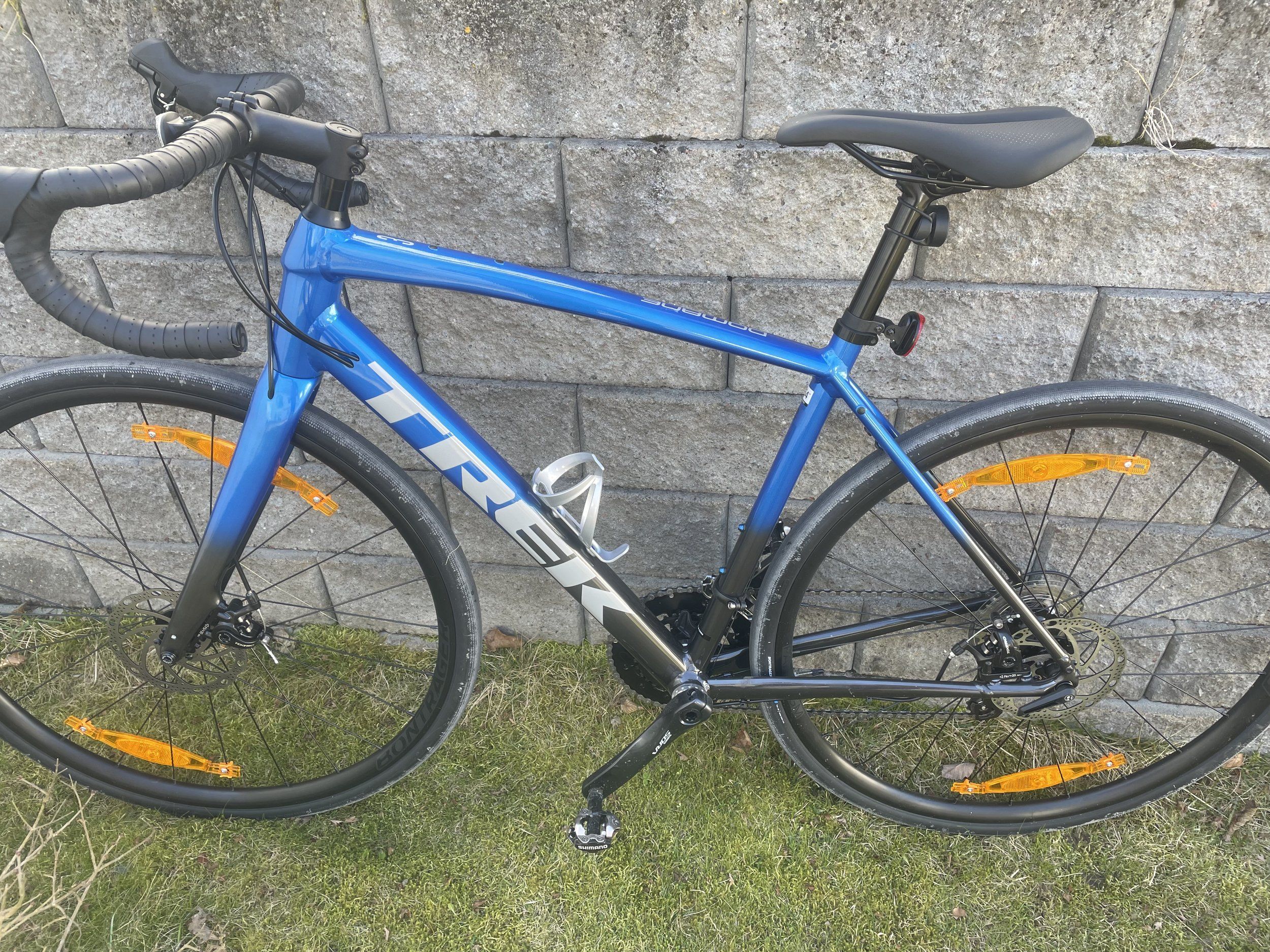

Snikmodellen Domane 3 Alpine Fade, tycker Shimano Sora och mekaniska skivbromsar funkar bra på denna modell. 14,5’ i vintras men nu dyrare. Alltså inte prisvärd ens då, men snygg ? Har faktiskt sänkt styrstammen efter denna bild togs men cykeln fortfarande sjujäkla bekväm. Har ett par Pirelli p0 30 mm som dock eventuellt ska få ersätta originaldäcken 32 mm Bontrager bara sommarens grusturer från stugan är avklarade. Tung? Inget jag tänkt på men har visserligen aldrig cyklat 7 kg kolfiberracer…
