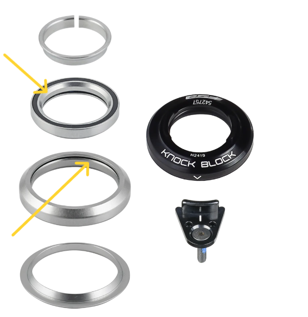

Trek Knock Block 58-Degree Headset Assembly with Display Chip 28,6 mm (1 1/8")
Började att låta från styrlagret och när jag skulle plocka ner delarna så kunde man dela på ringarna. Se bifogad bild gul pil.
Gick att rengöra kullagret men innerringen går inte tillbaka. När jag sätter ihop samtliga delar så är det svårt att svänga med styret. Trög styrning
Är det nya delar som gäller och vilket fett som smörjmedel rekommenderar ni?
Eller ska det vara helt rent från fett och annat?

För lagerfett använder man valfri fett till lager på cykel. Jag använder Shimano premium grease.
Men de flest industrilager är inte gjort för att serva. De deformerar ofta lite efter öppningen, som du redan har märkt.

Tack båda för snabbt svar. Mina hade delat sig helt. Kändes som jag svängde med en stridsvagn igår. Kom ca 100 meter och vände.

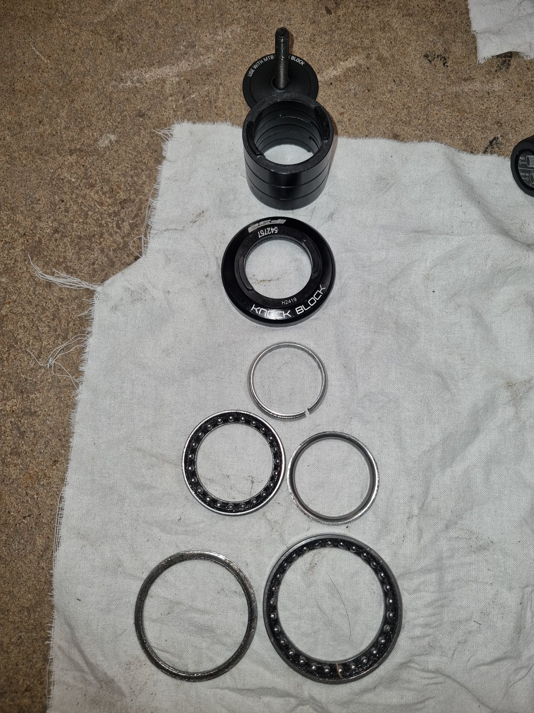

Det går utmärkt att plocka isär och rengöra. Jag brukar plocka ner mina lager (sitter samma på TopFuel) minst en gång per år. Plockar ur varenda kula och gör rent dem var för sig, sätter tillbaka dem i sina fästen fyller med fett och trycker ihop. Mina lager blir som nya.
Svårt att säga vad som gått fel i ditt fall utan att se bilder.
Trek fuel ex 5 gen 5 Styrlager Trek Knock Block 58-Degree

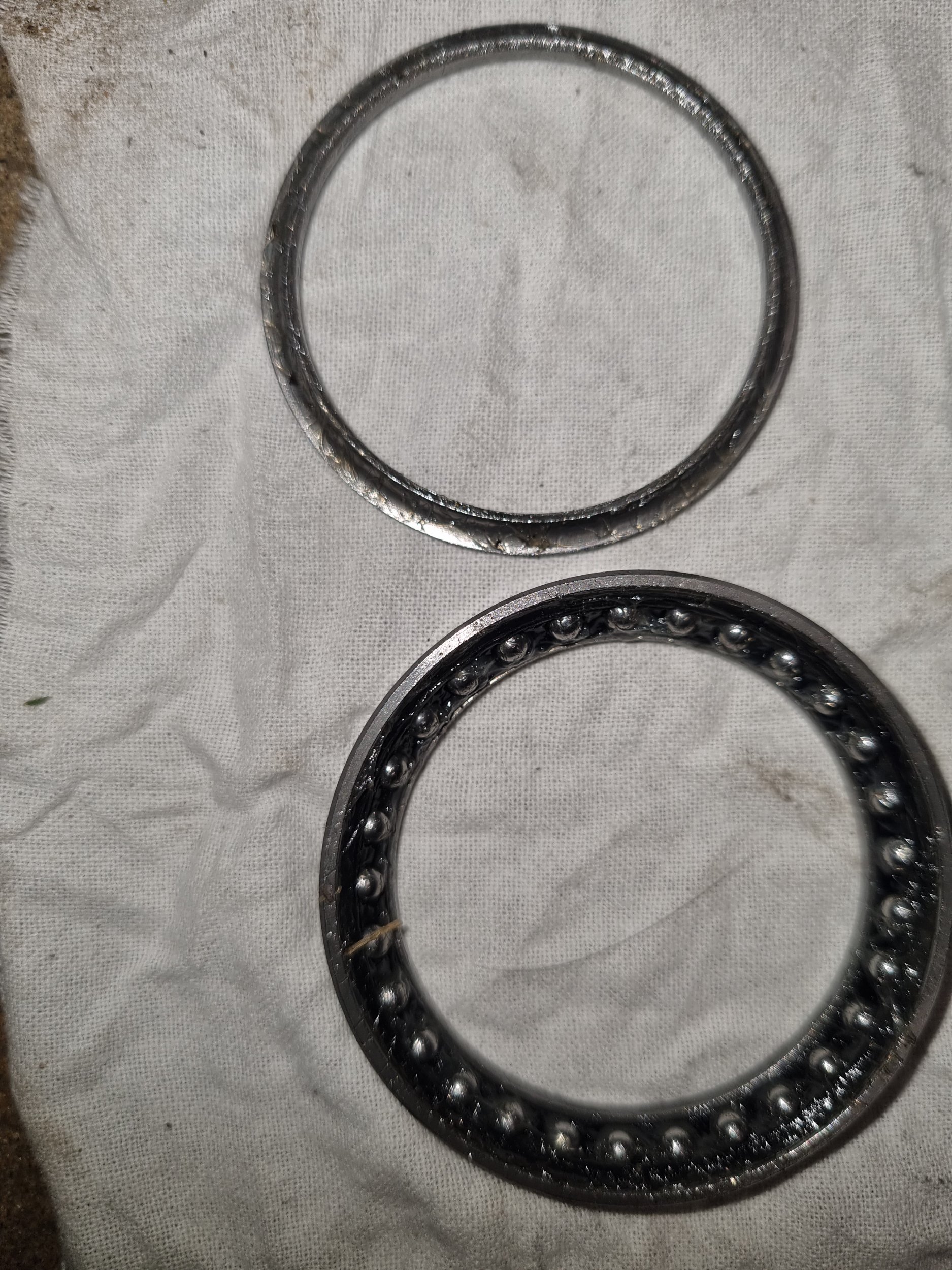

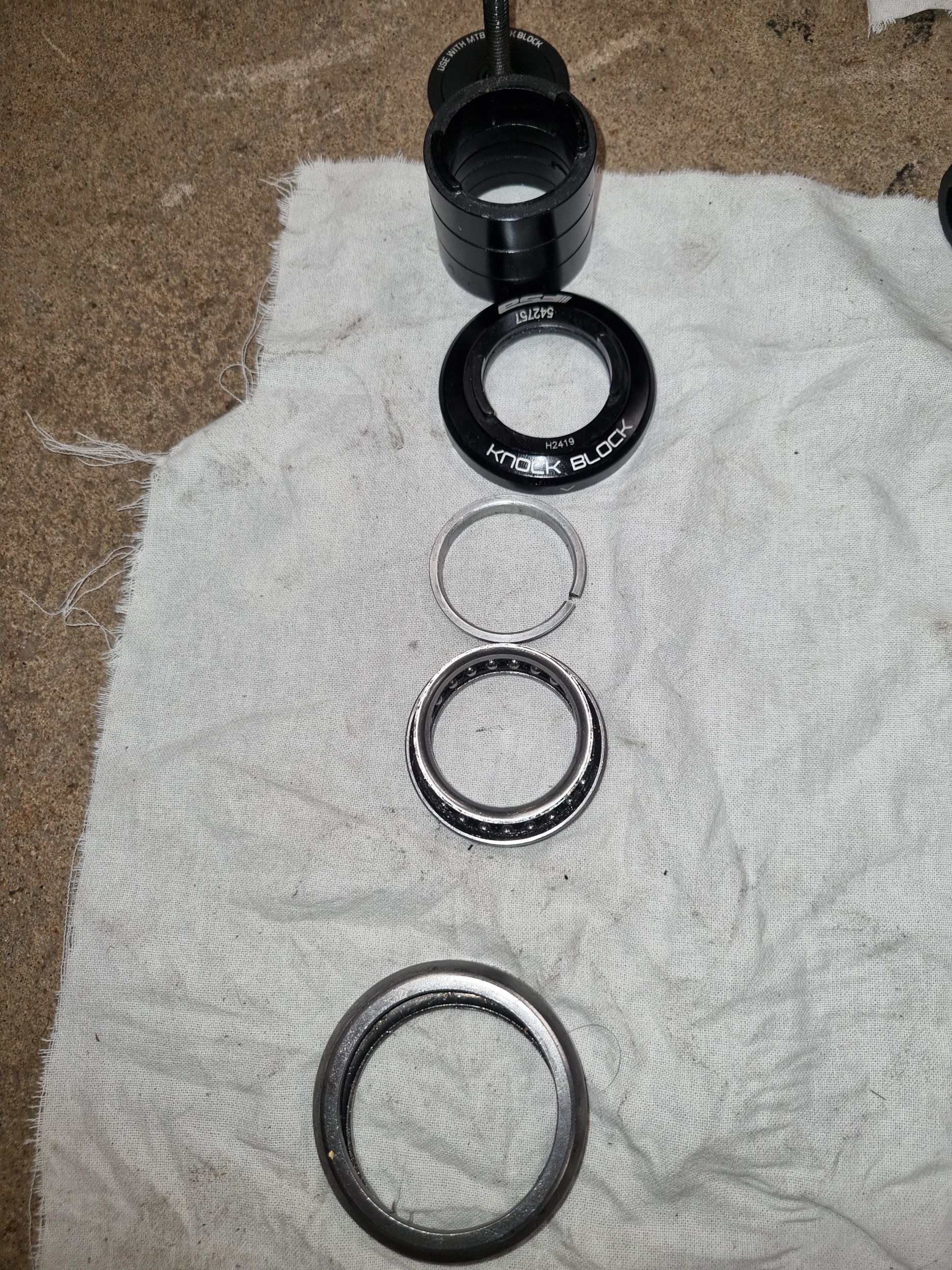

Hej och tack Tobias. Här kommer bilder på mitt lager. Har lagt dem i ordning hur de var placerade. Ringen på kullager lossnade lätt när jag skulle rengöra. När jag sätter ihop den är den lösa ringen på kullager ej fast. Glider fram o tillbaka. Och när jag spänt med moment nyckel så är styret trög att svänga. Har jag de i fel prdning eller ej fått ihop kullager med ringen? Eller ska man trycka ihop ringen och kullager med nått verktyg. Har ej vågat.

Jag missuppfattar kanske men justerar du lagerspänningen med momentnyckel så har du problemet där.

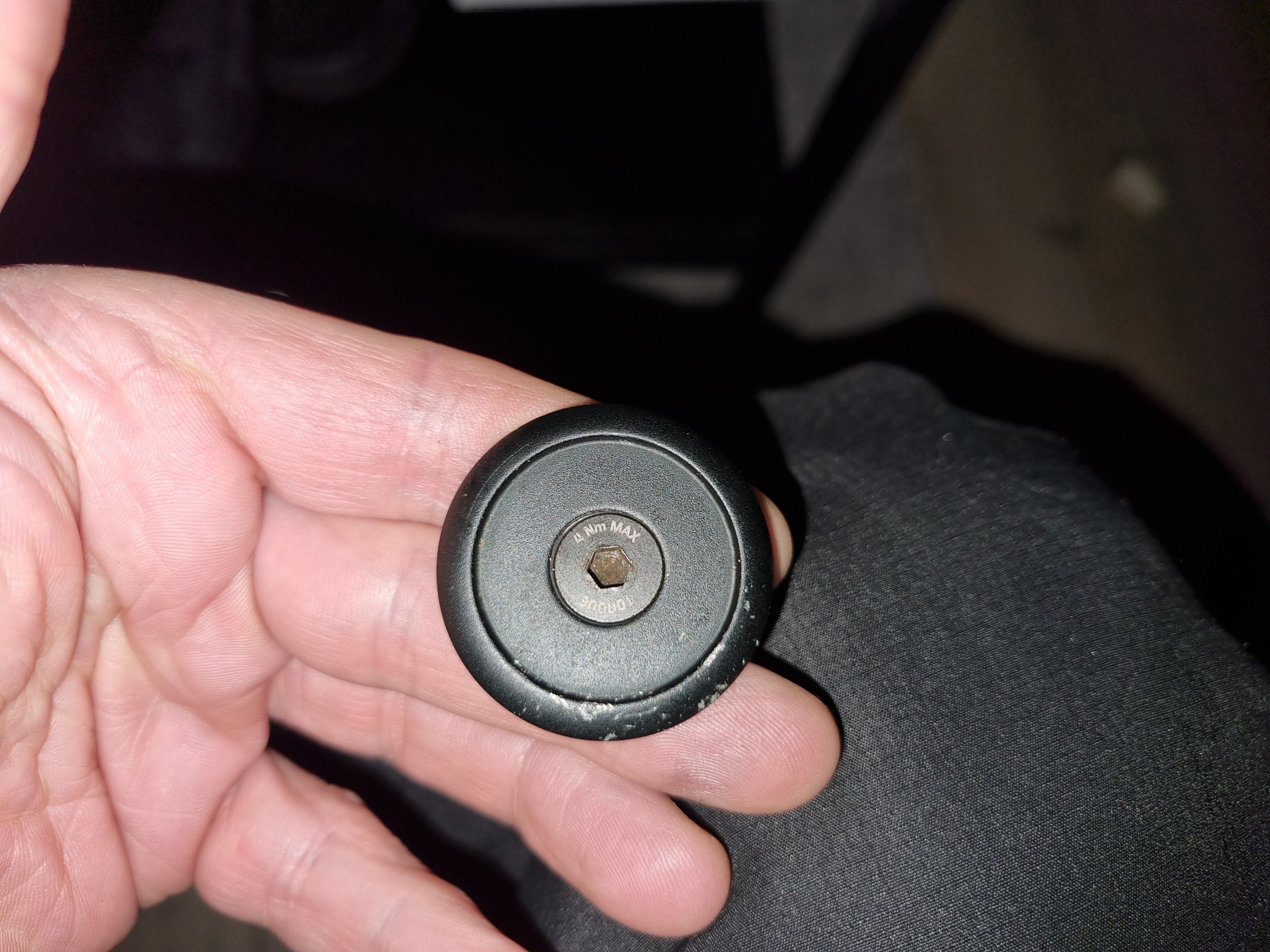

Hej. Intressant reflektion. Det står max 4 på skruven. Dra jag den för hårt? Använder moment nyckel. Tror jag drog 4.
