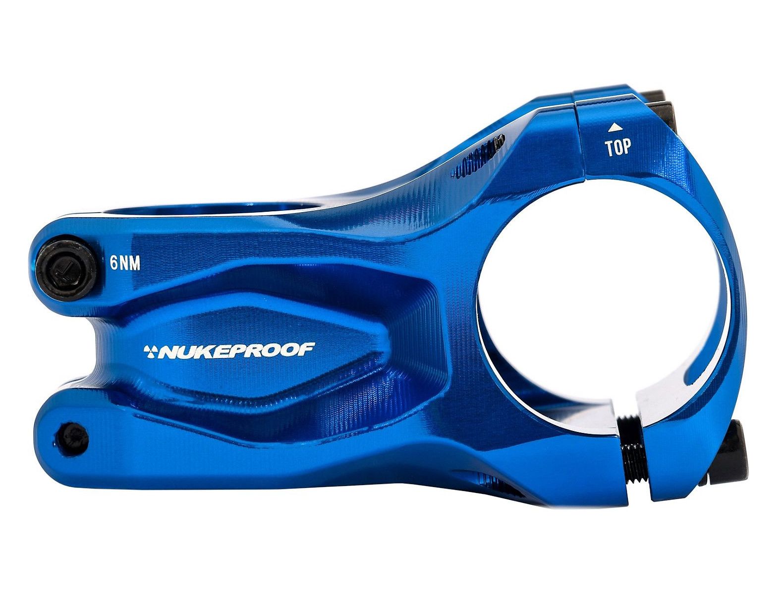

Tyvärr är steerer kapad så det går inte att höja så mycket om man inte köper stem med väldigt smal steerer clamp eller uppvinkling.
Trek fuel ex 7 / YT izzo core 2?
Smal clamp, uppåtvinklad, riktigt snygg och fina färger:
Är en av dom jag kikat på, men valet faller nog på denna: https://www.funnmtb.com/products/equalizer/
Lyfter upp lite mer, vad jag förstår. Inte helt lätt att jämföra alltid eftersom måtten inte är standardiserade.
