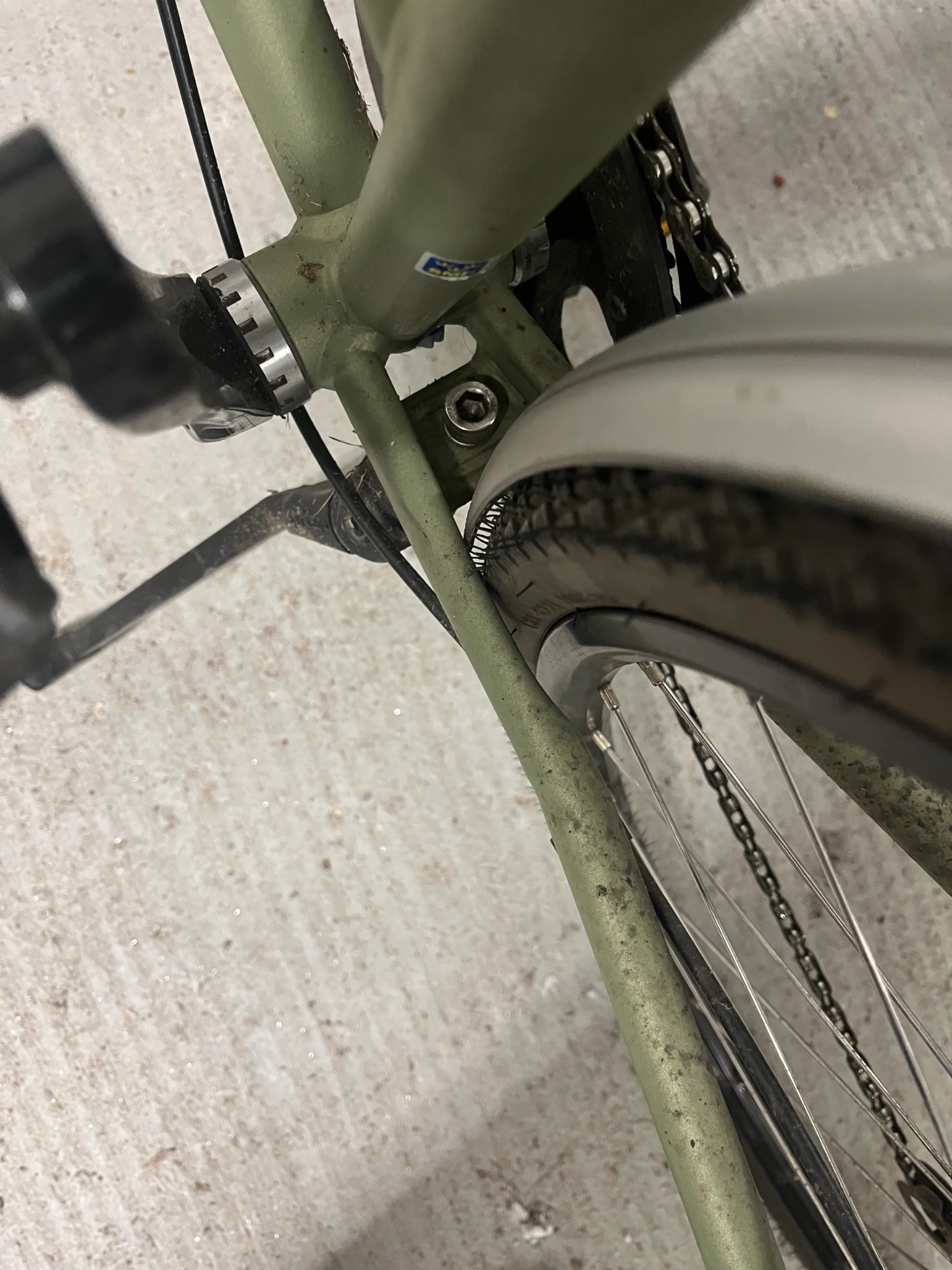

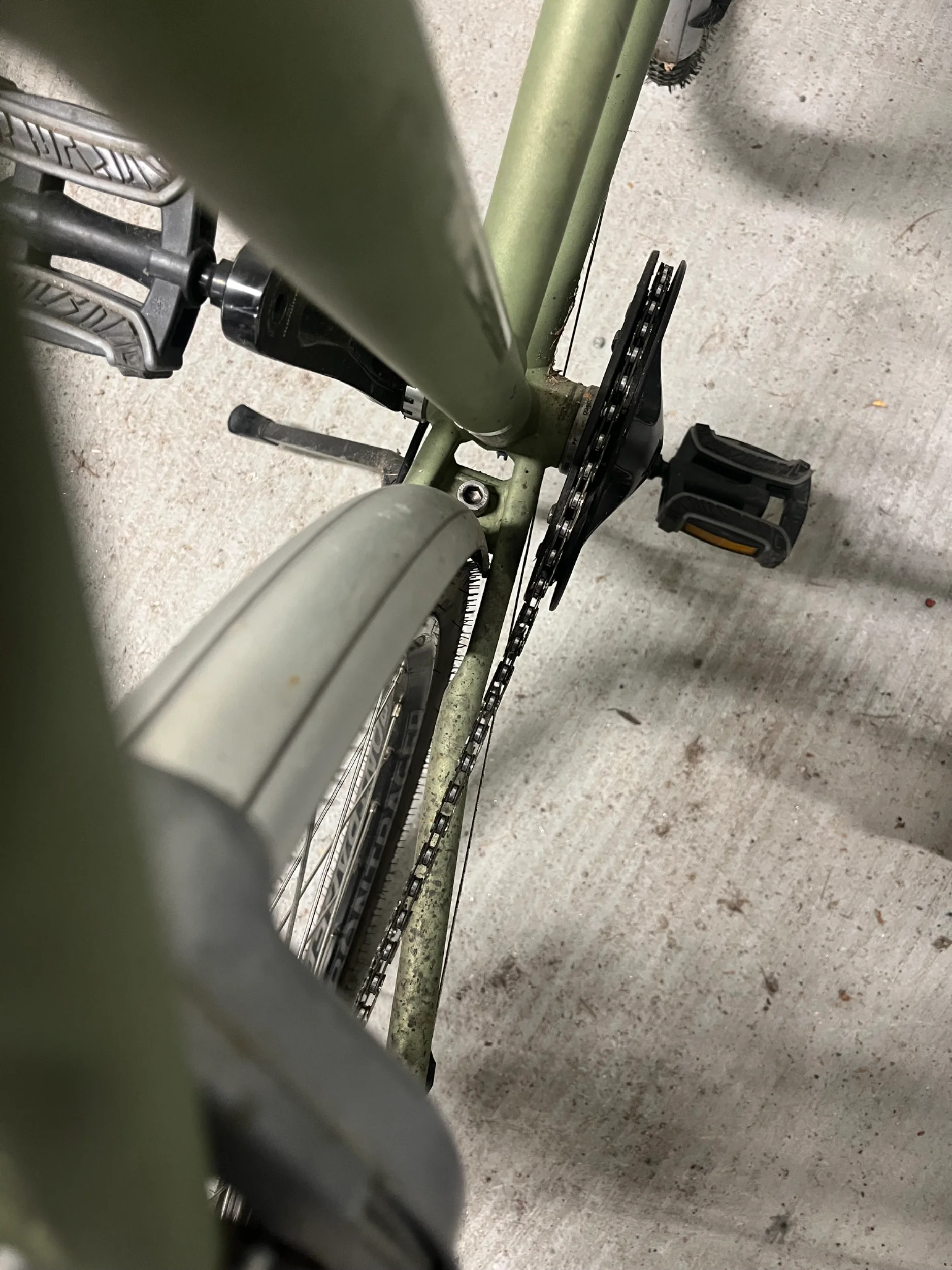

Orginaldäcket på den cykeln verkar vara 32 mm brett. Däcket från biltema är 38 mm brett och har ett betydligt grövre mönster. Det gör att utrymmet mellan däck och ram krymper rejält. Det är inte säkert att det går. Dessutom är det för vinterdäck önskvärt med extra utrymme för snö och is.
Schwalbe har ett vinterdäck som är 30 mm vilket borde funka, alternativt som nån föreslog skippa dubb på bakdäcket. Men börja med att kolla så hjulet bottnar koreekt i båda urtagen på ramen, vilket du enklast gör genom att lossa och spänna fast hjulet när cykeln står upp och vilar jämnt på båda hjulen

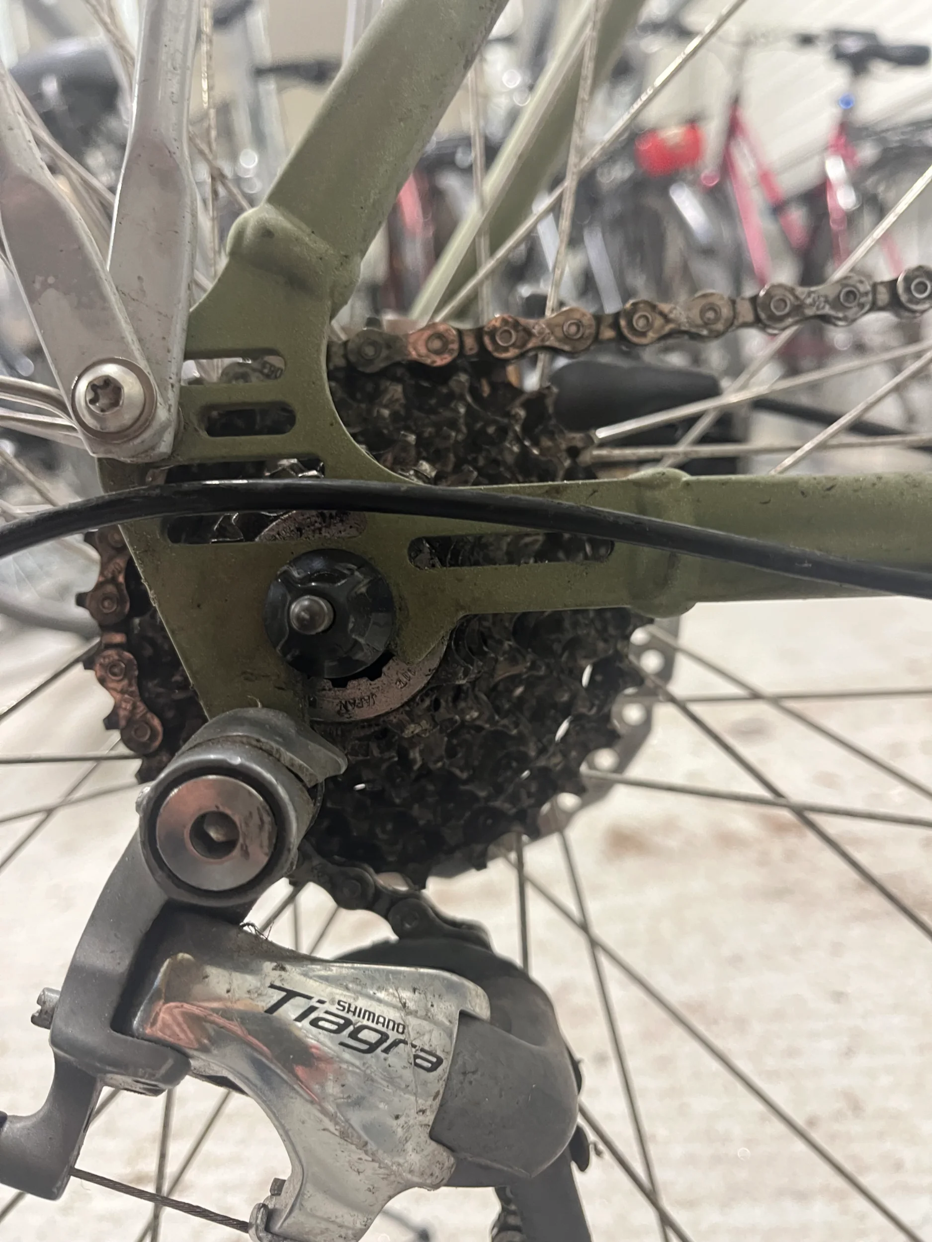

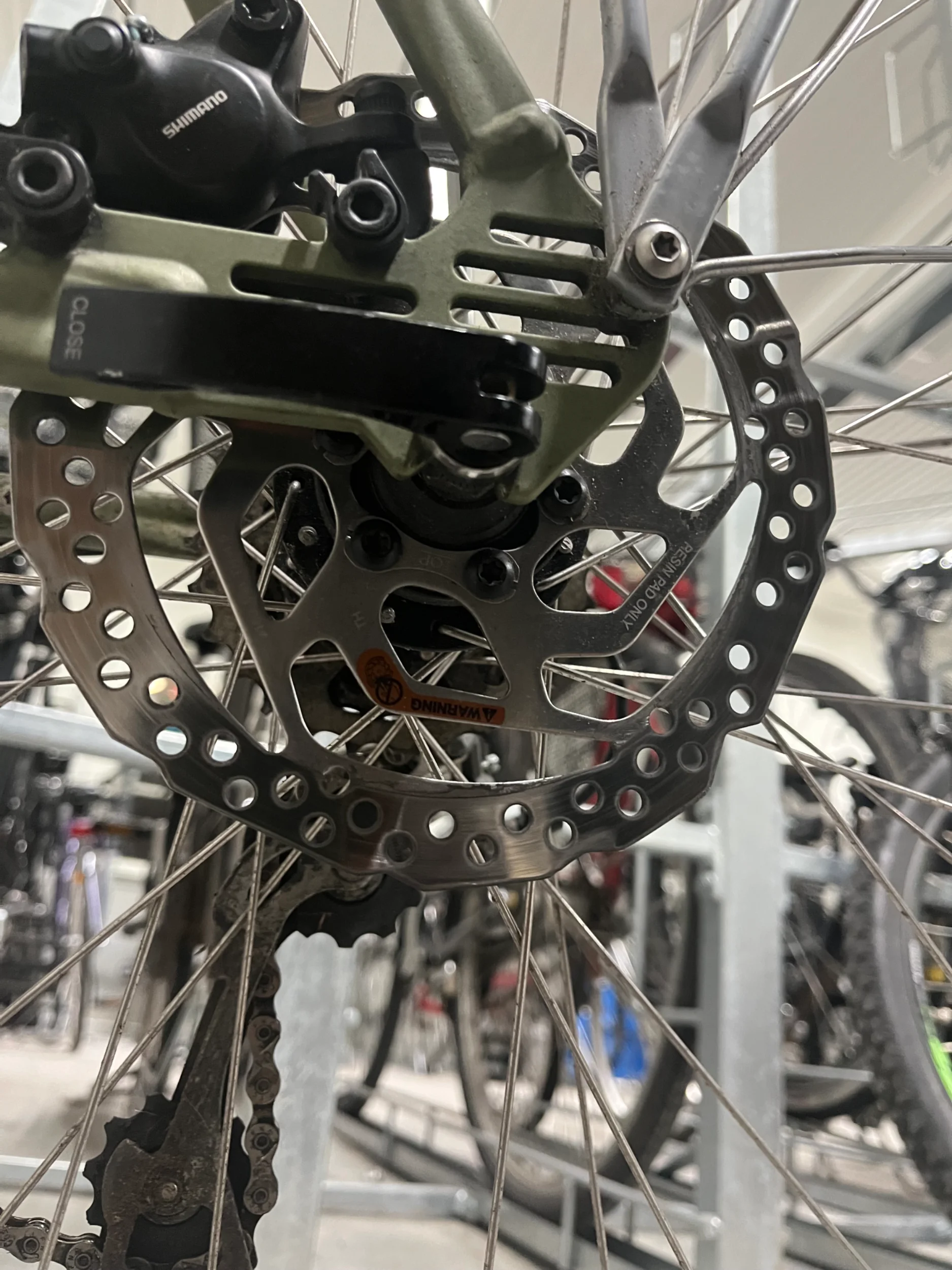

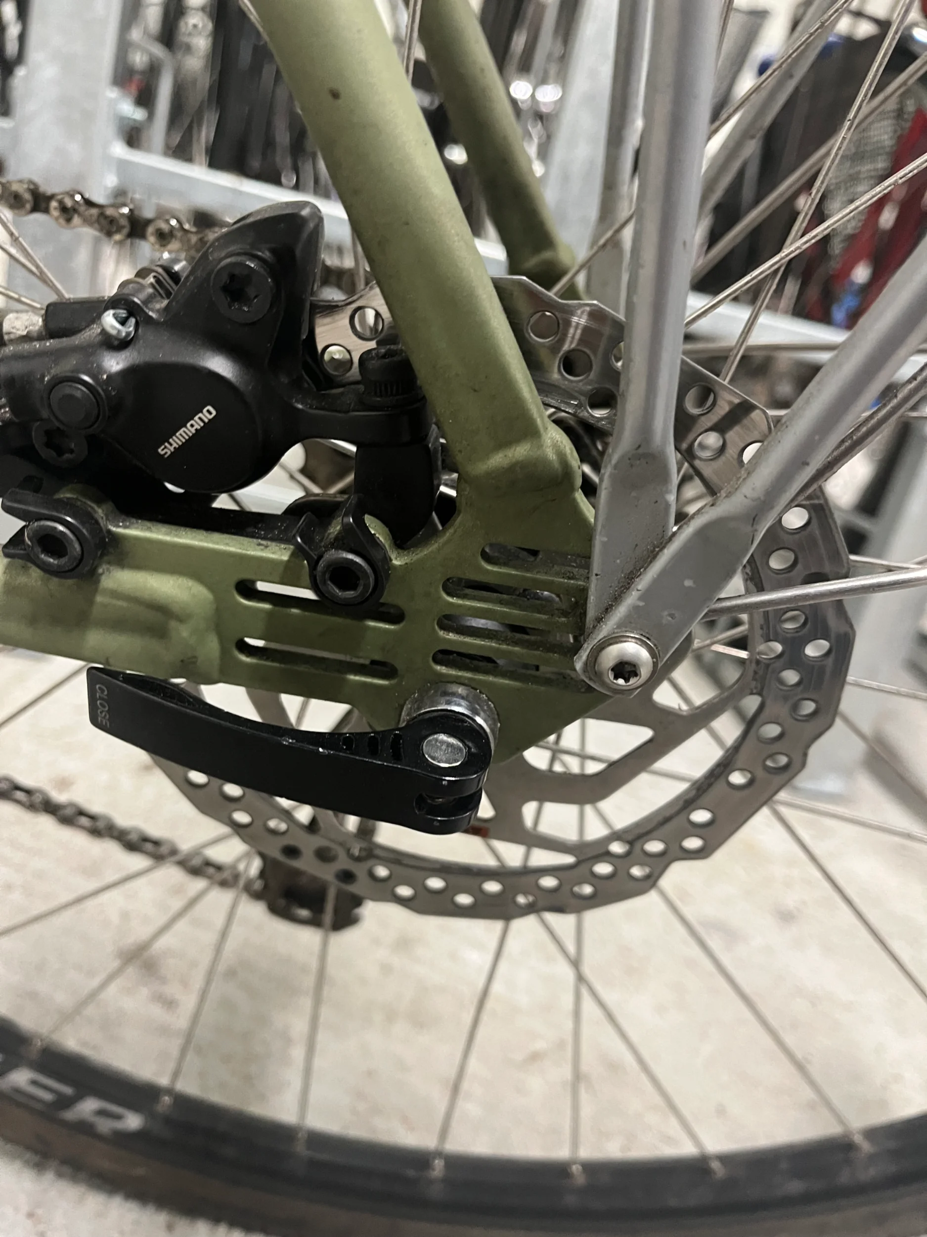

En bild eller två säger mer än tusen ord... Du får nog bättre hjälp här om du visar dels stället det går emot men också hur hjulet sitter i ramen
Här kommer några bilder på hur däcket går emot ramen samt hur hjulet sitter… tacksam för all hjälp

Jag tror inte det är horisontella
Stämmer, visste inte att de fanns med kassett och r.d.
Kolla att navet är i botten av dropoutsen genom att ha cykeln stående på golvet, lossa qr-armen och tryck ner cykeln mot golvet innan du stänger den igen. Om däcket då går emot hela varvet runt fastän däcket sitter rätt i fälgen behöver hjulet dischas åt höger.

1 Du har vertikala dropouts
2 a Då kan ramen vara skev eller
b hjulet är dåligt centrerat. Troligtvis då du har skivbromsen som vill dra fälgen ät vänster
Åtgärd centrera fälgen
