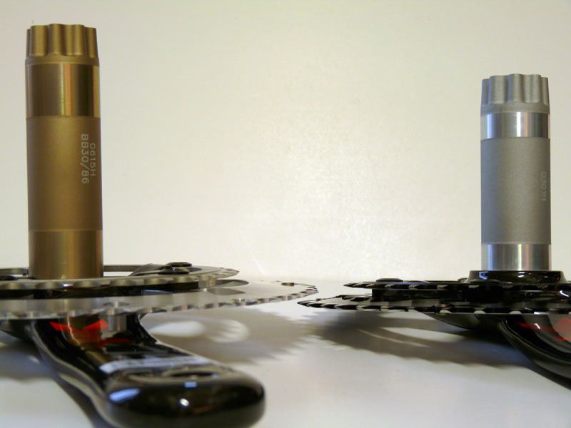

FSA tillverkar ju nästan identiska vevpartier för BB386EVO och BB30, se bild. Jag skaffar nog ett gossamer vevparti i såna fall, finns på Ebay från 35£. Pedalen hamnar väl lite längre ut, jag vet inte hur stort problem det är.
Tack för bra tips i alla fall! :-)

Är det en FSA-vevarm du har då?
Som Mayhem skrev; BB30 säger egentligen ingenting om ditt vevparti och än mindre om vevarmen, utan det är en spec för "hålet i ramen".
Vad är det för Stages-vevarm du sitter på?
Lycka till!
