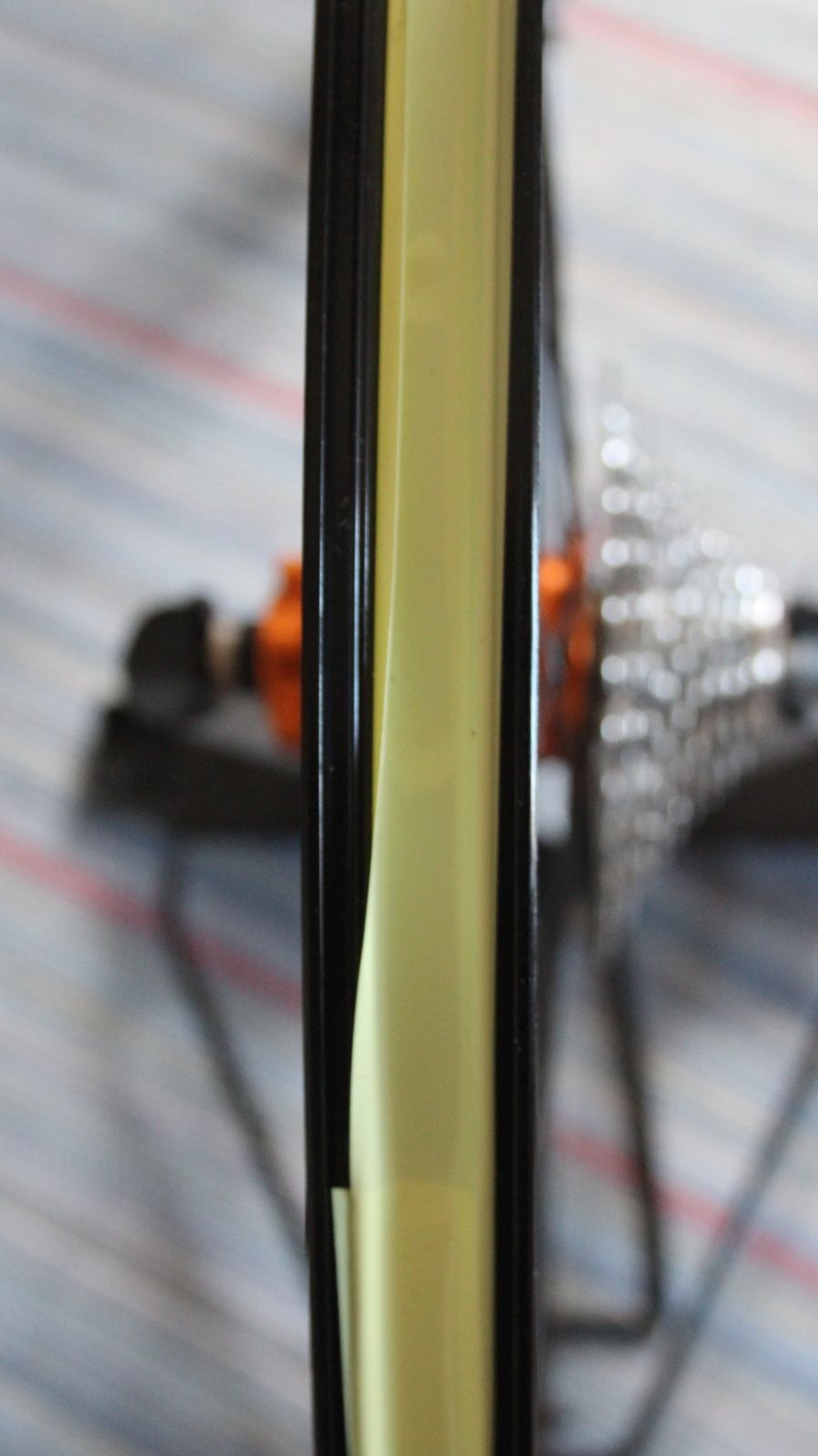

Slängde på, (enligt stans no tubes officiella instruktioner), tejpen på en helt ny fälg som var ren. Höll den så tight att den skar in i handen, men ändå så verkar den som världens sämsta tejp.
Lossnade flera gånger medans tejpade fälgen, och efter jag satte på däcket så höll den inte tätt och när jag tar av det så har den knöglat sig och sitter skitdåligt.
Har jag fått en dålig "batch"? Har jag fel mått? Är jag dålig på att tejpa? Eller är det såhär det ska vara kanske?
Är det någon annan som har dålig erfarenhet av stans no tubes tejp?

Jag tycker tejpen funkar helt OK. Att den släpper medan du jobbar tyder på att du har en smutsig fälg du försöker tejpa. Den ska fastna.
Min har ibland släppt lite i kanterna när jag tagit av däcket men det har aldrig lett till att funktionen försämrats märkbart.

Näej jag gjorde ju inte det. Planerade lite dåligt innan jag satte igång faktiskt. Ska göra det till nästa försök.

Hope enduro 27.5, får nog göra om och göra rätt.

Jo kanske. Men jag tyckte att jag rengjorde noga med aceton och lät det dunsta av. Det var liksom det jag reagerade så starkt på, att den kändes gammal och tappat fästförmågan helt.

Det är inte absolut nödvändigt att tejpen är lika bred som fälgen. Problemet är när den är nääääästan tillräckligt bred, för då kommer kanttråden att skava mot tejpkanten vid montering och/eller demontering. Är tejpen smalare så brukar den ligga nere i skåran i fälgen och klara sig bättre, men om det ska hålla tätt så måste den sträckas jävligt hårt och det får absolut inte bli några veck eller bubblor.
Gucka som är ammoniakbaserad (Stans till exempel) har en tendens att lösa upp tejpklistret efter ett tag tyvärr. Brukar synas i änden av tejpen där den sakta men säkert släpper vid överlappet till det undre lagret.
Såsom din tejp ser ut gissar jag att det faktiskt inte är vid skrynklet som det läckt, utan att detta bildats när du demonterat däcket. Vanligast är att det läcker vid ventilen, är min erfarenhet.
Att tejpen inte ville fästa vid montering handlar nog antingen om att du tummat för mycket på klisterytan eller att fälgen inte var kliniskt ren. Tejpen måste också sträckas samtidigt som den trycks ner i botten på fälgen, annars fäster inte klistret där nere och den släpper väldigt snabbt.
Tipset med slang över natten är bra. Då sitter klistret mycket bättre sen, och småskrynklor och bubblor kan elimineras med lite tur:-)

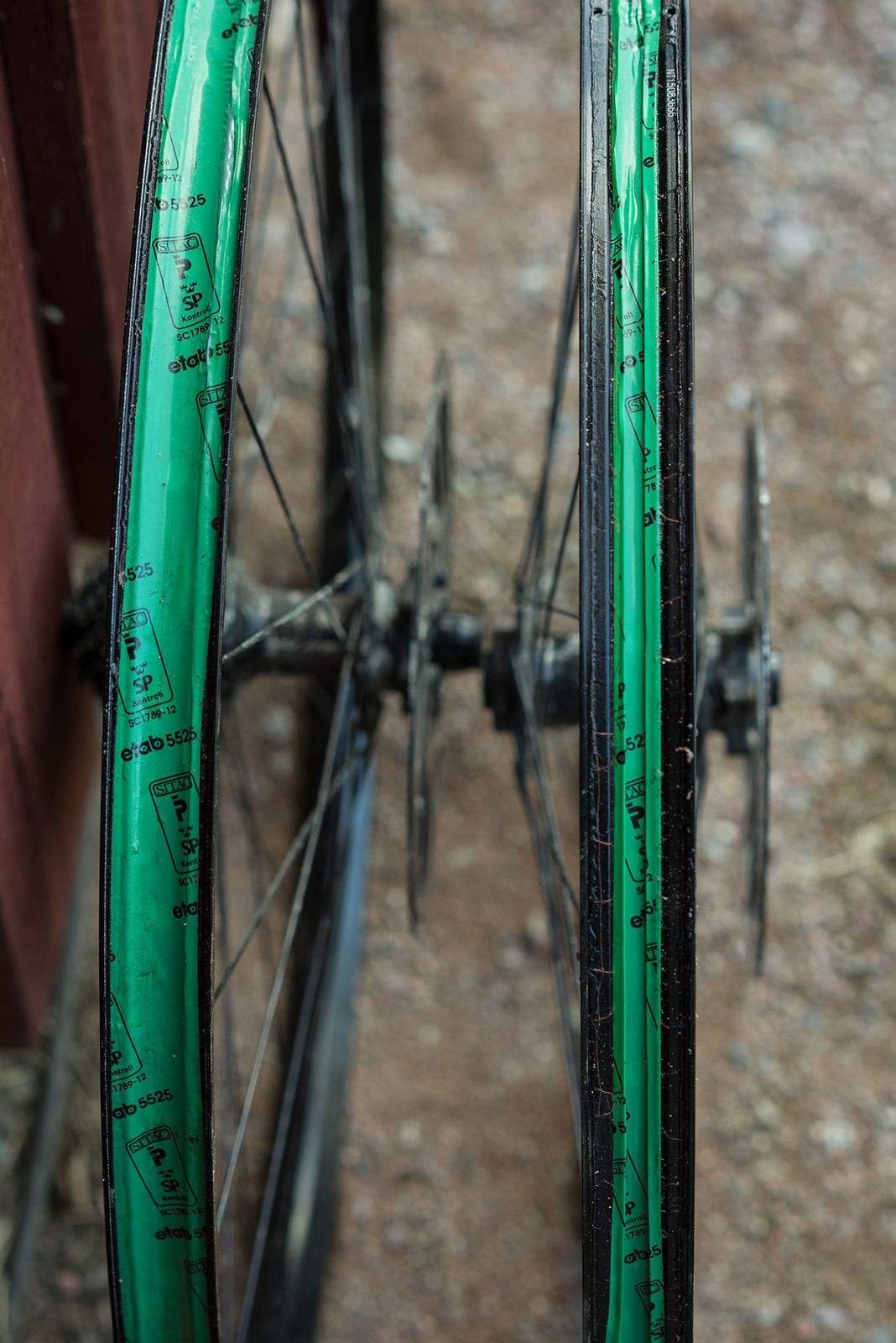

Jag har kört gorillatejp tidigare som funkat klockrent.Vet inte vad du har för fälgar men på mina nya stans Crestfälgar kör jag dock stanstejp och det funkar kanon tycker jag. Gorilla eller byggtejp skulle jag aldrig ha på stansfälgar då sån tejp är så tjock och bygger onödigt mycket på fälgen. Däcken sitter tajt nog ändå då stansfälgar ju är kända för tajt passform.
Tvätta ordentligt med t doja eller isopropanol. Du behöver inte dra i tejpen för kung och fosterland, räcker med att ha den ordentligt sträckt samtidigt som man masserar fast den i mittskåran först och jobbar utåt kanterna . Min tejp sitter kanon bra.
På en del kombinationer av fälgar och däck kan det faktiskt vara en rejäl fördel att tejpen är tjock, då det blir lättare att poppa upp däcket utan kompressor. Men har man exempelvis snortajta Schwalbedäck som är närapå omöjliga att montera redan från början, så riskerar man istället att det går hål på tejpen när man river och sliter;-)
Kan varmt rekommendera Gorillatejp om man står ut med att den är tung. Klistret tål guckan bra och den går att riva till precis lagom bredd för vilken fälg som helst. Tjockleken gör också att det tätar fint kring ventilen utan att man behöver dra åt för kung och fosterland.
En liten varning för (internt) olackade kolfiberfälgar dock. När man väl tar dän tejpen så sitter den såpass att man kan få med sig små fiberflarn från ekerhålens kanter!

Det blev ett fiasko med byggtejpen. :/
Berätta vad som hände!
Såhär blev det efter cirka 1 dygn. Så över tid blir det nog ännu mindre najs, det ena paret höll trycket utan gucka men det andra gled nästan all tejp ner i spåret, på mina stans fälgar är det nå sort dräneringshål i kanten så tejpen måste gå ända ut.
    198.9 KB · Besök: 120
