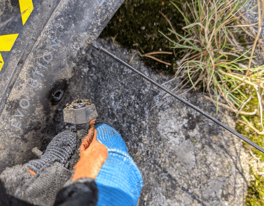

Ventiler i kolfiber, inte en bra grej. (Barbieri Anaconda)
Tubeless, inserts, vad gäller 2020?
Jag kör likadana. Jobbigt - dags att börja packa med reserv-ventil...
Hehe ja, är väl förhoppningsvis inte något som händer alltför ofta, men just då var det lagom roande. Har inte våldat nåt speciellt mot ventilen svjv. Från och med då ingår iaf extraventil i standardkittet som jag har med mig ut.

Extraventil är imho standardutrustning i väskan lika mycket som växelöra. Jag har själv pajat en sån tunn roval-ventil och bytt en likadan åt en kompis i fält. En CO2 patron med munstycke är också vettigt att ha med eftersom det är svårt att poppa tillbaka däcket efter bytet.
