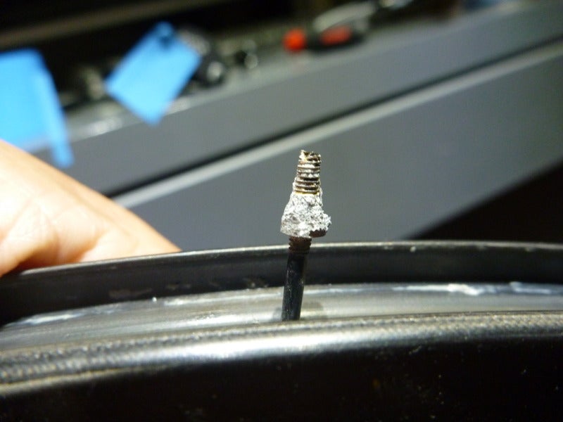

Va något torkat vitt runt alla ekerhål på insidan fälgen! Satt en ”tubeless” fälg band på! Några idéer?
Är det alunipplar så är det inte ovanligt att det bildas oxid på dem som leder till korrosion
Går det för långt kan nippeln gå sönder
enve-corroded-nipples-jpg.987110
(Googlad bild)
