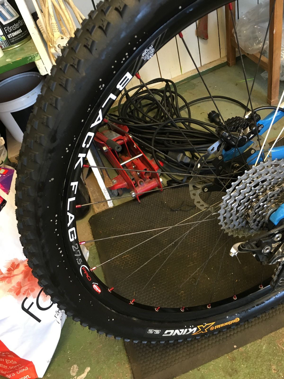

Gjorde mina X-King slanglösa tidigt i vår och allt har varit frid och fröjd.
Tills nu.
När jag skulle köra Billingen och kom fram efter 2 timmar, tar ner cykeln och känner att däcket är nästan tomt!?!?!
Det enda jag gjort med däcket sedan det blev tätt är att fylla på 0,3 bar kvällen innan Billingen.
Sedan dess har det läckt ca 1,5 bar i veckan.
Varför?
Såhär såg det ut imorse när jag tittade till cyklarna.
Tubeless som börjar tappa luft?

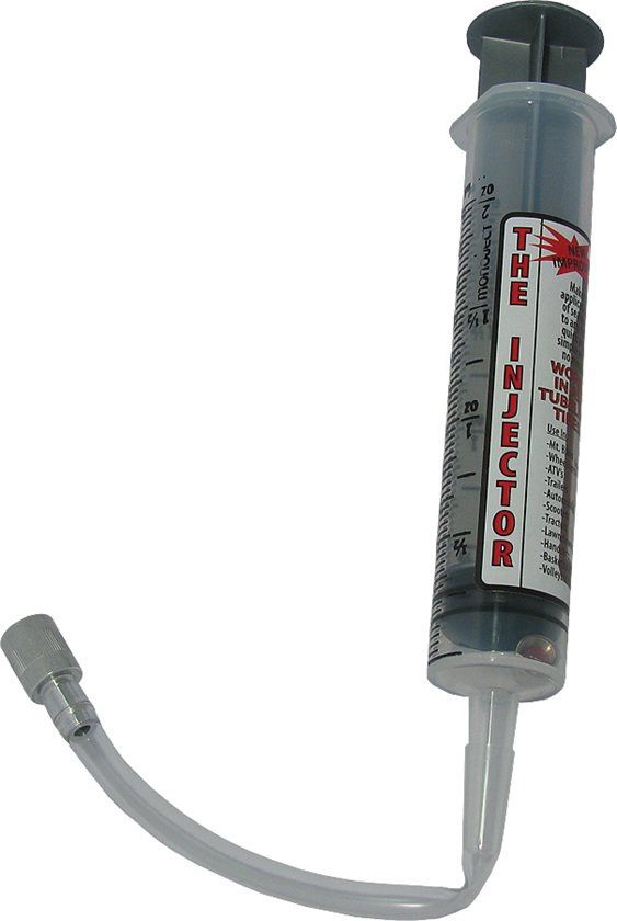

Har tubeless sen jag köpte cykeln och inte gjort det själv och är inte så insatt! Hur fyller man på vätska? Finns något man kopplar på ventilen eller?

Du kan skruva ur käglan i ventilen och där häller du i vätska. Prioriter du punkatätning hade jag inte snålat >1dl annars får du prova med lite och pumpa, är det tätt så är det men troligen inte att täta vid punka igen

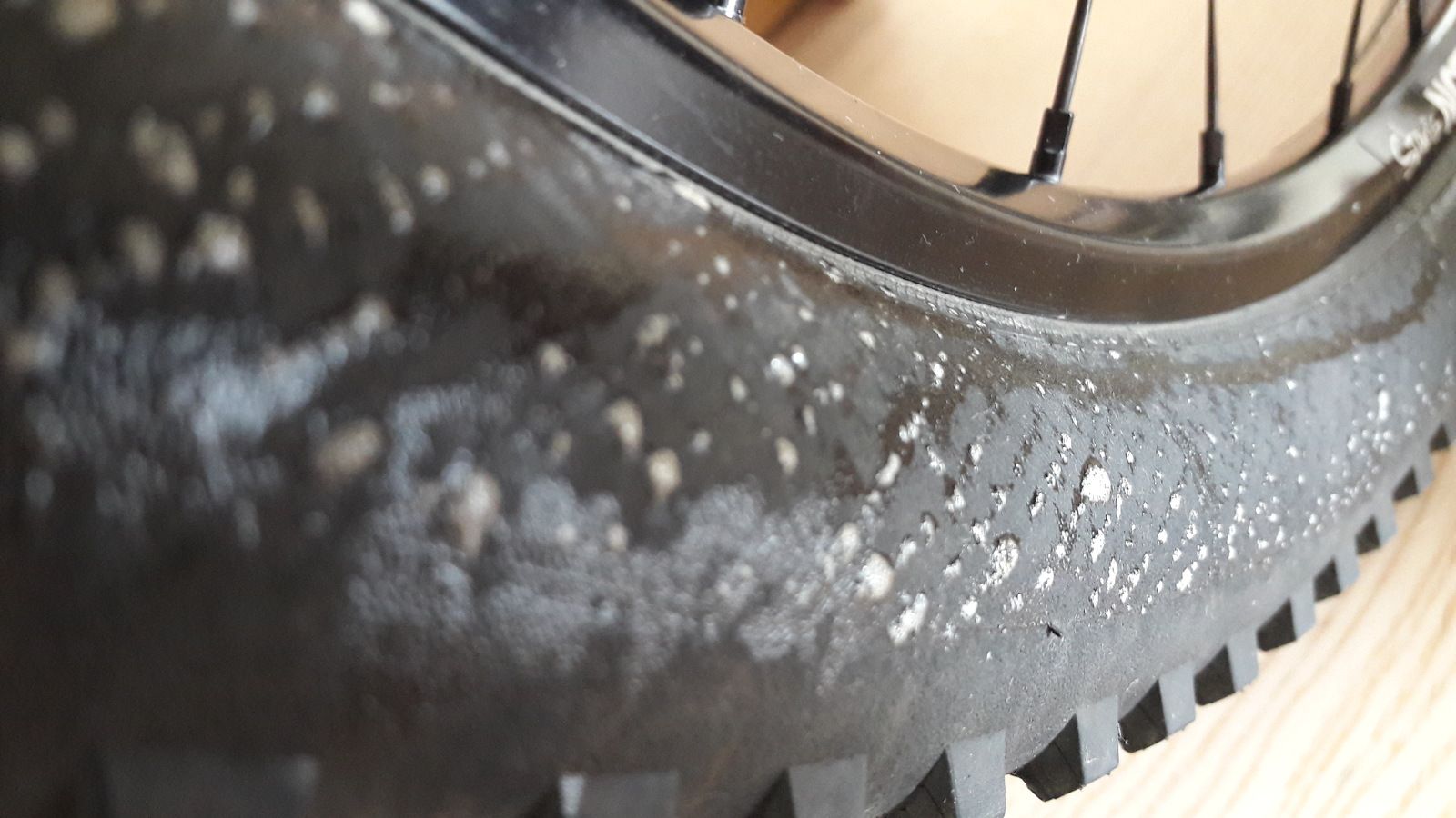

Ser ju ut som du har vätska i på dom vita pärlorna.

Ingen aning om hur dessa lirar ihop, men jag skulle vara förvånad ifall det inte skulle lira.
Dom vita pärlorna är vätska, så det är helt korrekt..
Så fort jag torkar däcksidan med en fuktig trasa så kommer dessa prickar ut direkt nästan.

Bör tilläggas att jag rätt enkelt, via ventilen, fyller på med min kospruta. Det är bara det att ex. mattel kör en säsong utan läckage. Är det bara för att han tror på gud som det funkar för honom? Han kör också RoRo...
