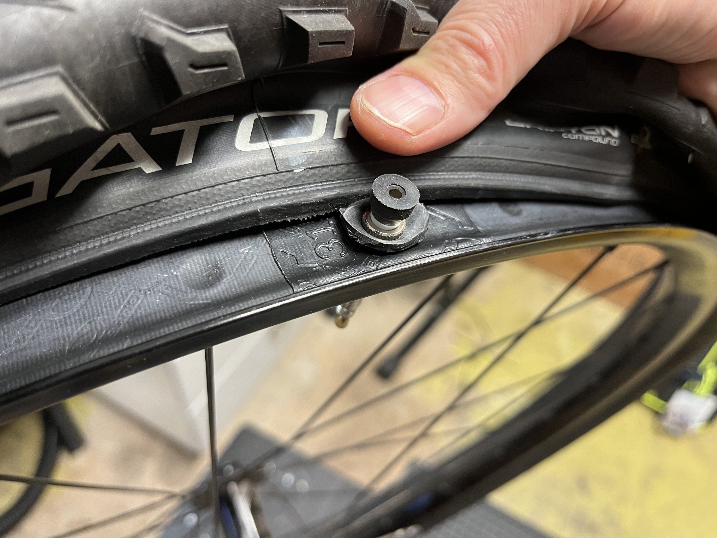

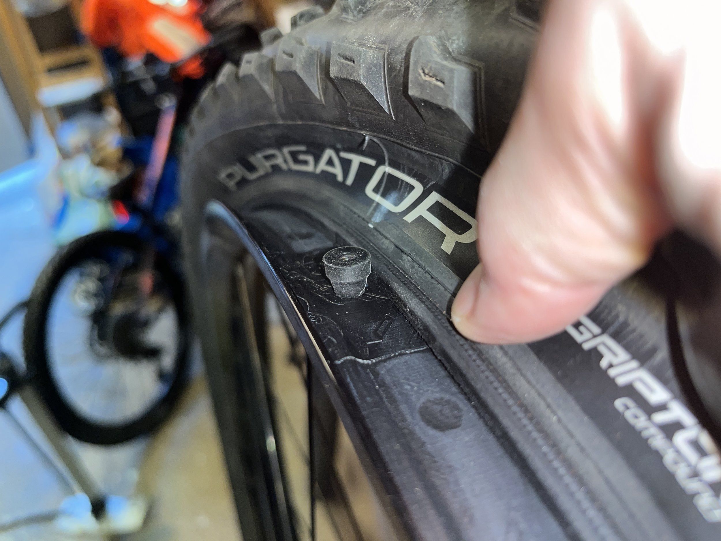

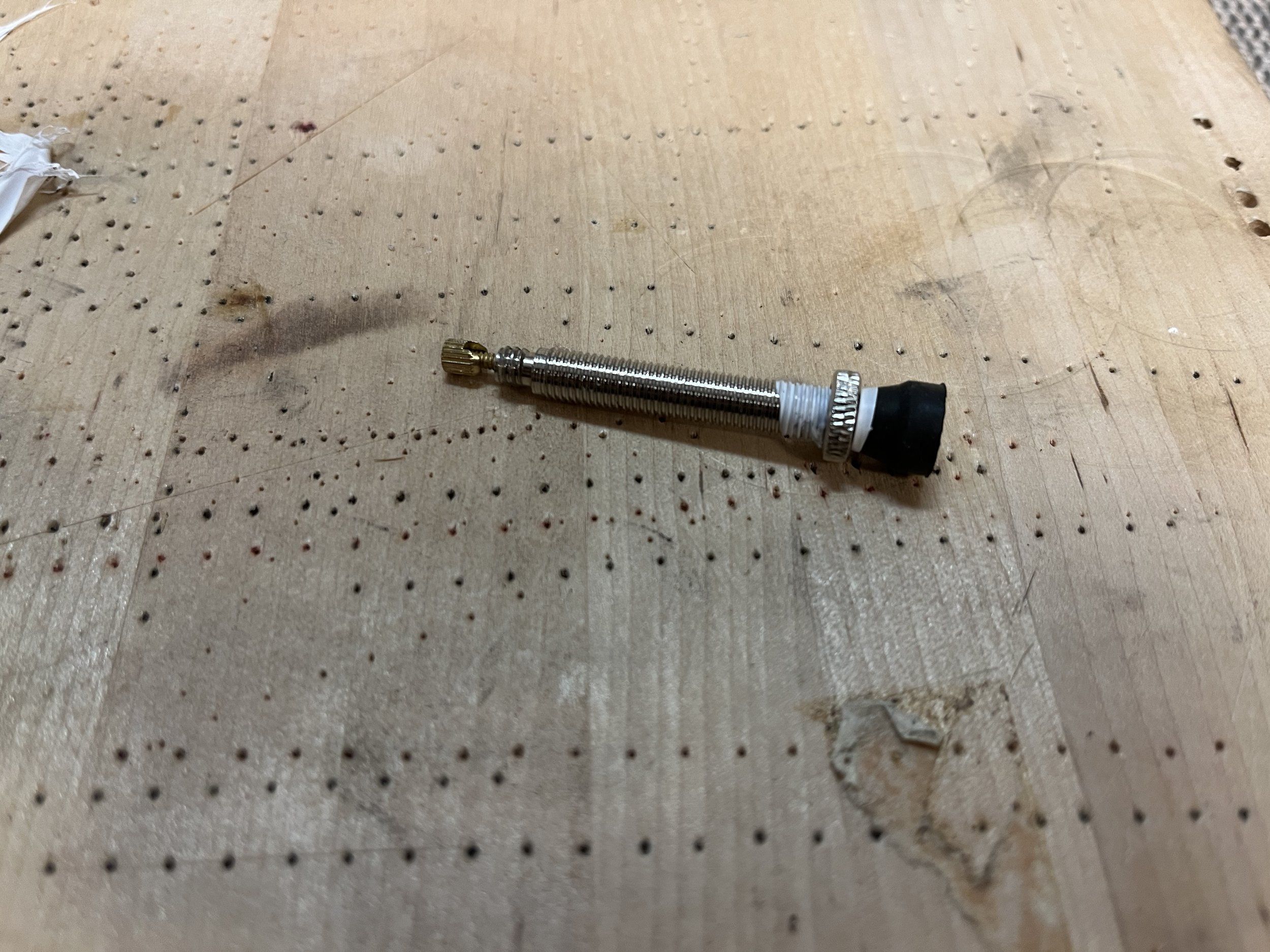

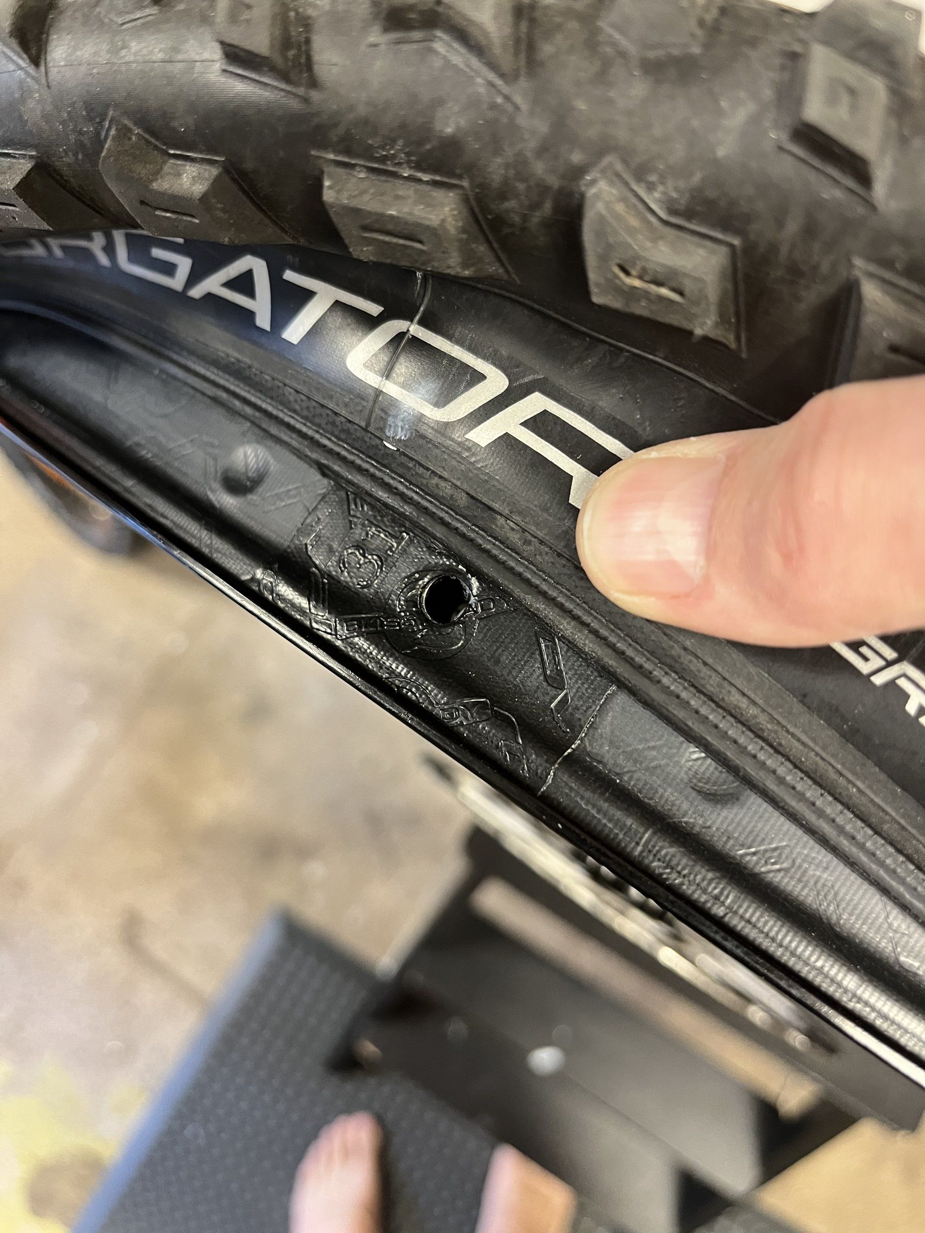

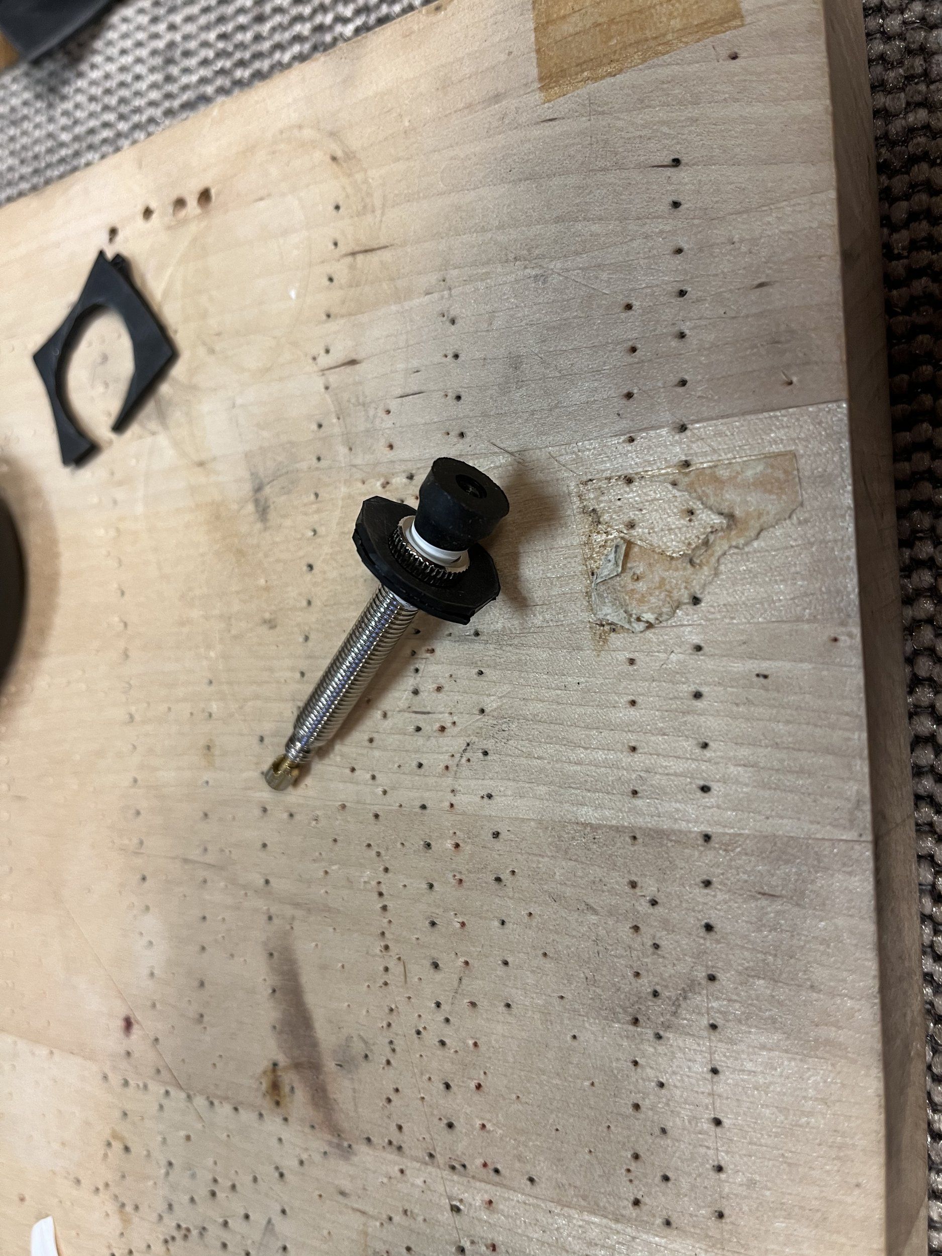

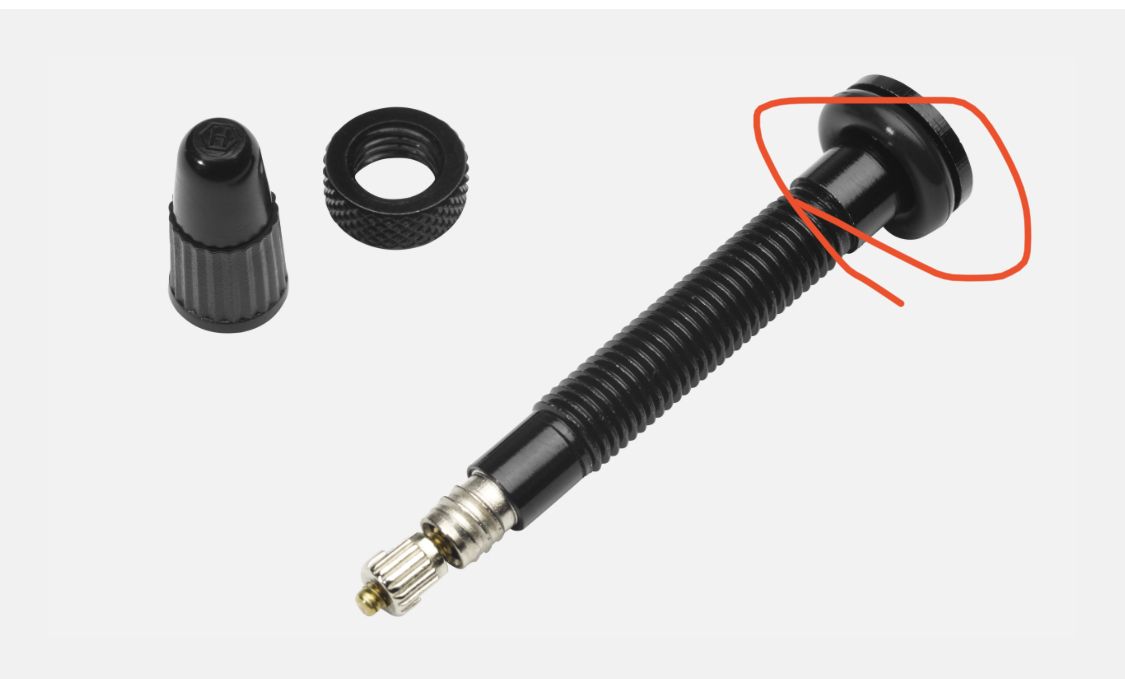

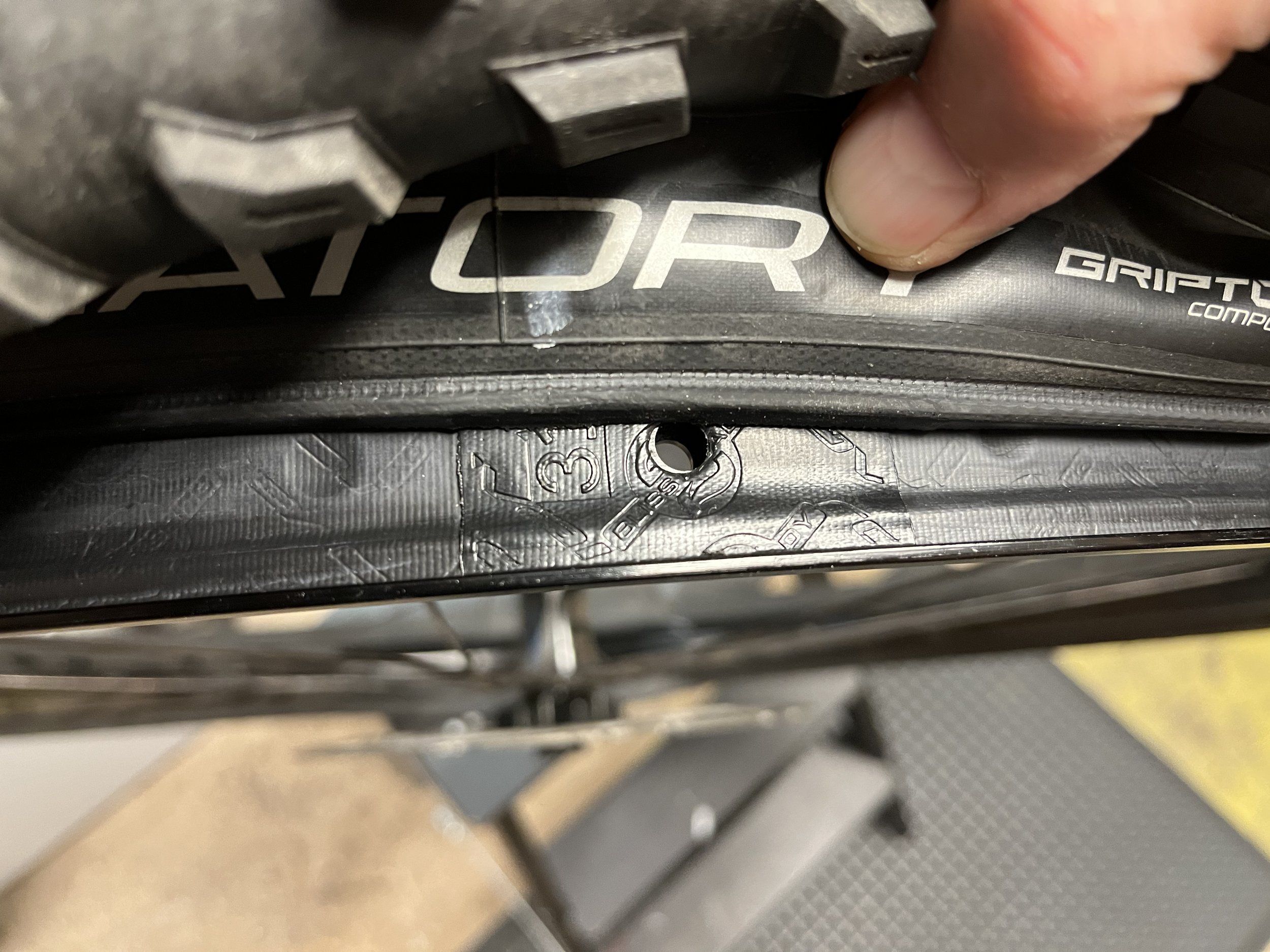

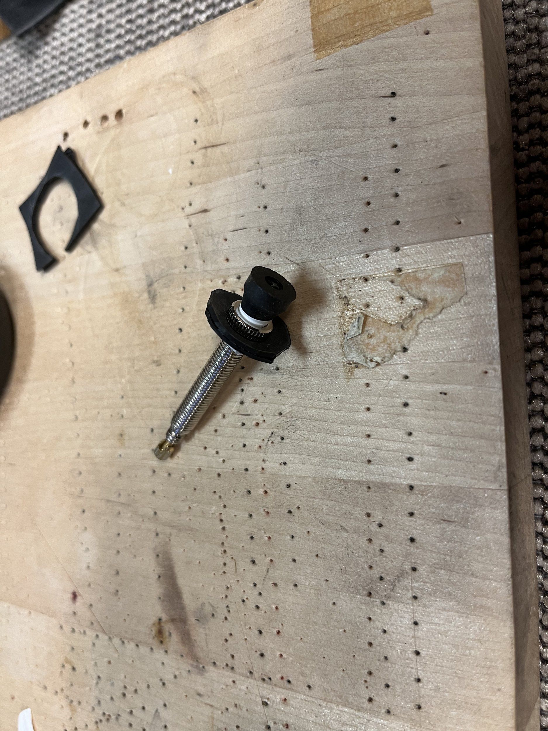

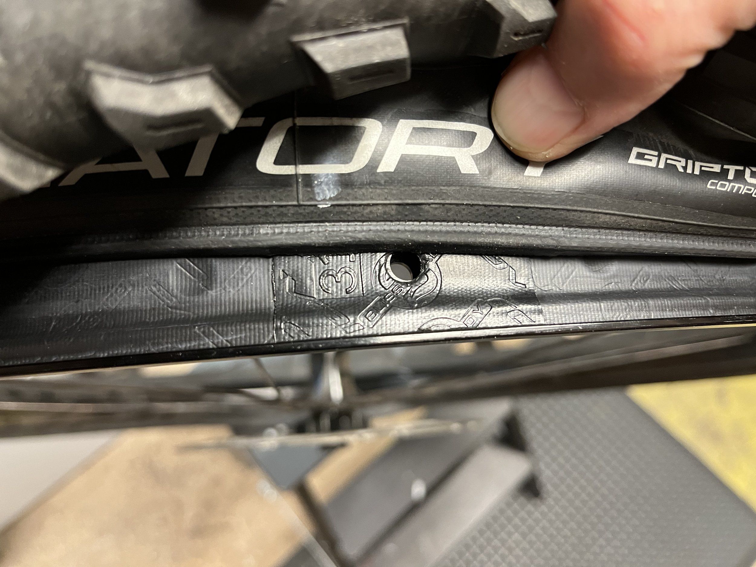

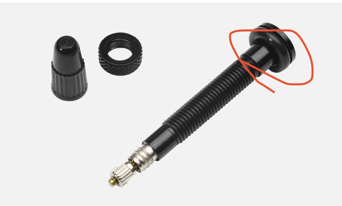

Jag skall konvertera ett hjulpar till tubeless men behöver lite hjälp med ventilen. Det är ett par Roval Traverse (2017 tror jag) som är förberedda från fabrik. Jag köpte Stans universalventil men den fungerade inte alls märkte jag. Sluter inte alls tätt mot fälgen.
Vilken typ av ventil är bäst för mig? En plan yta med o-ring? Det är så specialized egna ventiler ser ut men jag undvek dem pga många dåliga recensioner.
Tejpen/fälgbandet som sitter på fälgarna har ett tryckt mönster i relief. Även vid biten som sitter vid ventilhålet. Är inte det väldigt dumt? Det blir ju mycket svårare att täta om ytan inte är slät...?
Så vad säger ni? Vilken ventil tror ni är bäst för mig? Om man struntar i specialized egna?
Något annat hack som kan ge mig bättre förutsättningar att få ventilen tät? En kortare remsa med tejp över ventilöppningen och så att jag får en tightare anslutning mellan ventil och fälg?
På bilderna har jag bara tryckt dit ventilen, inte dragit fast dem med "muttern" på utsidan.

På vilket sätt är det den inte funkar då? Det ser ju rätt ut men de där funkar bara om man trycker dit dem riktigt hårt med tummen medan man skruvar så de trycks ner i hålet och tätar.
Tubeless - vilken ventil är bäst för min fälg?

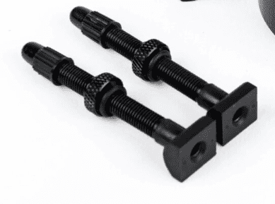

Det där är rätt ventil. En platt skulle också vara rätt, eller en sån ”sadelformad”. Låt dig inspireras av tex den gamla blockbustern ”Apollo 13” med Tom Hanks i huvudrollen, och lös problemet. Och nej, det är inte ok att det bubblar några dagar runt ventilen…
Om du trots allt vill ha en snuttefilt köp Muc-Offs ventiler. De har tre olika löstagbara gummipackningar så du kan välja vad som ”passar”. De är också allmänt vettiga, finns i snygga färger och inte för dyra.

Men du har alltså provat det och det läcker kring ventilen? Det är inte så att den bara inte tätat ordentligt någon annanstans?

O ringen ska sitta på utsidan, antar att du menar gummit på insidan? Det bör den göra.

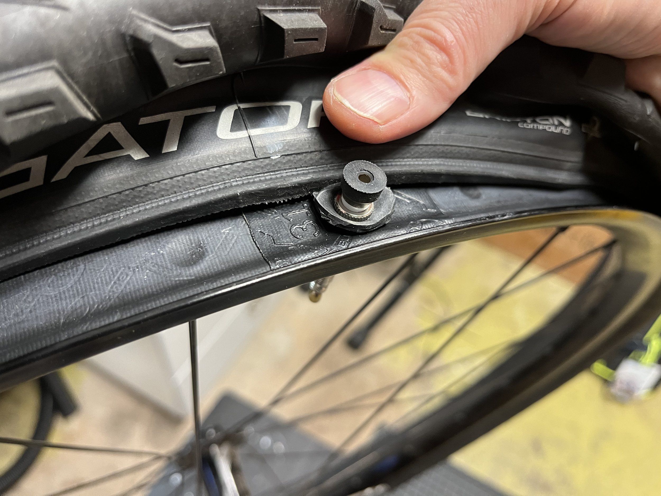

Visa bilaga 585185
Visa bilaga 585186
Visa bilaga 585187

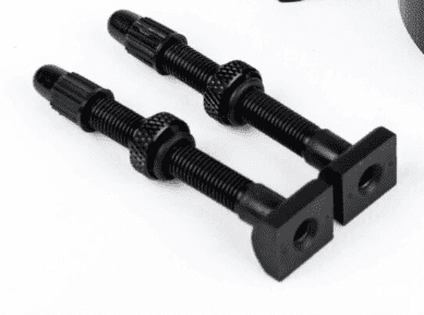

Enves ventiler tycker jag är bra:

Att det läcker vid ventilen på utsidan betyder inte att det läcker vid ventilen på insidan. Kan vara var som helst längs fälgen eftersom den ju är ihålig. Det råkar bara vara lättast för luften att pipa ut vid ventilen. Ekernipplarna tätar i någon mån genom att de trycks hårt mot fälgen inifrån.

Har du tryckt i den ordentligt då? Du duckar ju alla frågor om du har monterat den tillräckligt hårt eftersom det på bilderna ser ut som att det ska funka om den bara trycka dit. Både färgbandet och gummit på ventilen är ju formbara och borde kunna FP god kontakt.
Det är bedömningsfråga vad som är för mycket läcka. Mina egna håller tätt utan gucka men dotterns tejpade jag om minst 5 ggr. Det läckte ut genom ekrarna men jag tror det var ventilen som var problemet.
Jag ville inte ha gucka in i fälgen men till sist fick jag chansa och det gick bra. Jag har konverterat några icke tlr sen dess som som läckte mycket mer och det funkade också.
Håller det en stund så tar troligen guckan det.
Duckade inte medvetet för de frågorna. Utelämnade vissa detaljer när jag startade tråden då jag kände mig rätt säker på att ventilen inte var rätt för min fälg.
Drog först ”bara” åt den hårt men den läckte så att däcket tömdes på någon minut.
Testade komplettera med gängtejp vid den koniska packningen och då blev det mycket bättre. Dock pafft däck morgonen efter. Därav min slutsats att det läcker vid ventilen och inte någon annan stans. Gängtejpen var ingen långsiktig lösning.
Så syftet med träffen var att få förslag på en bättre ventil. Ledsen om jag inte var tydlig nog med att den inte passade så bra i min fälg.

Specialized ventiler är de enda jag inte har varit nöjd med.
Men hur långt har du tryckt ventilen in i fälgen? Den måste gå i djupare än på andra bilden.
Jag kan testa igen och ta ett kort, men jag tryckte så långt det gick och drog åt ordentligt.
Det är precis det jag hört om specializeds ventiler, av väldigt många cyklister.

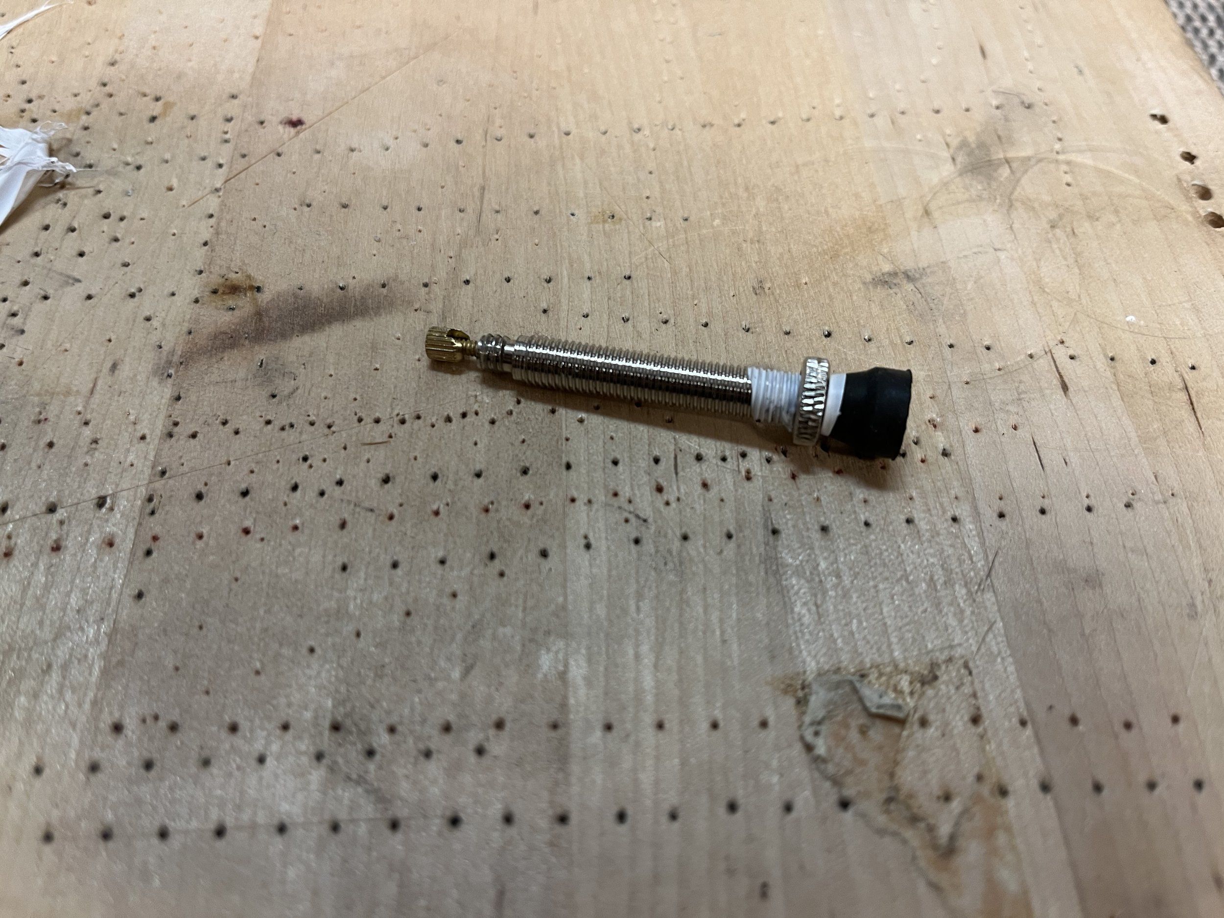

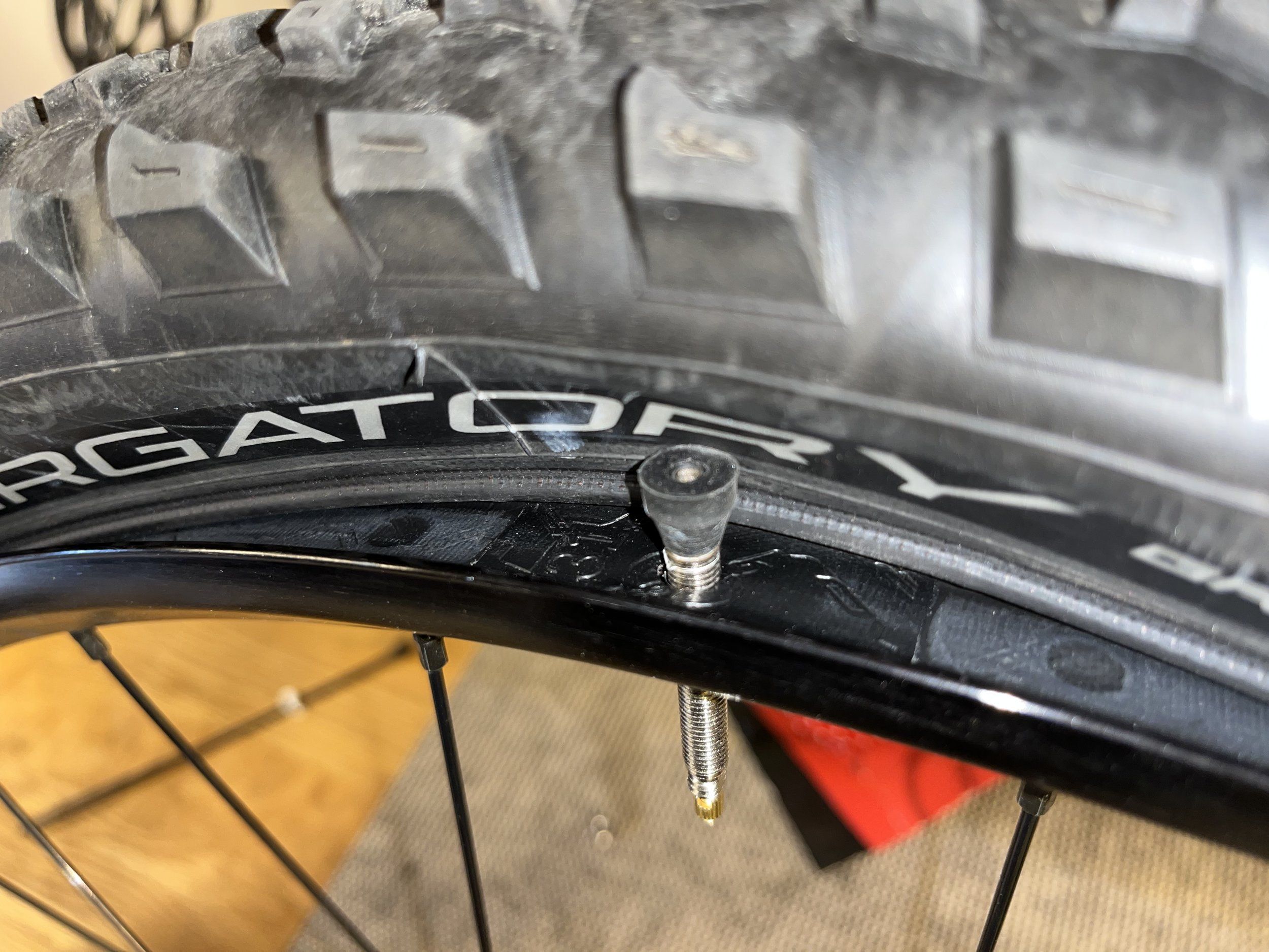

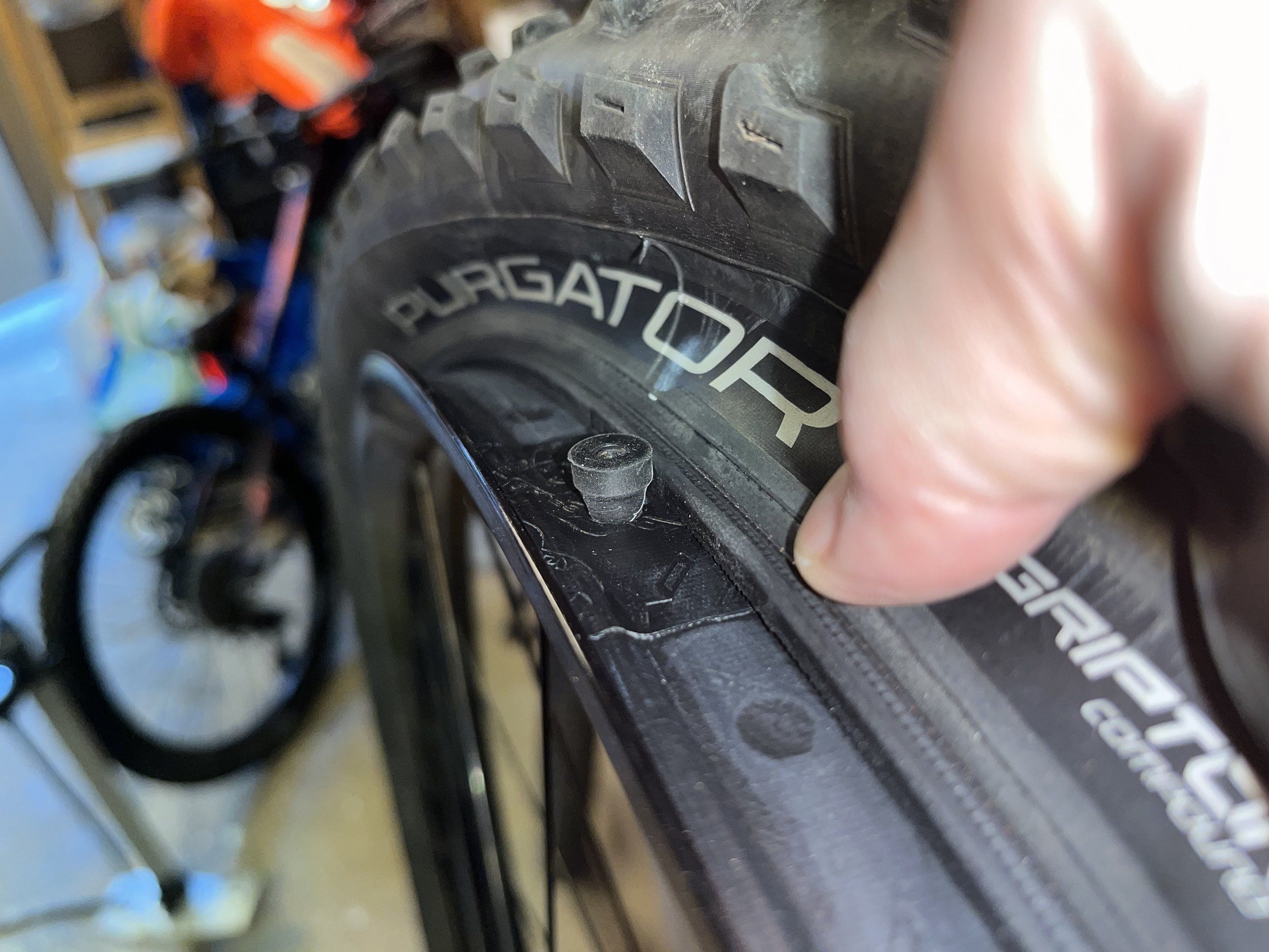

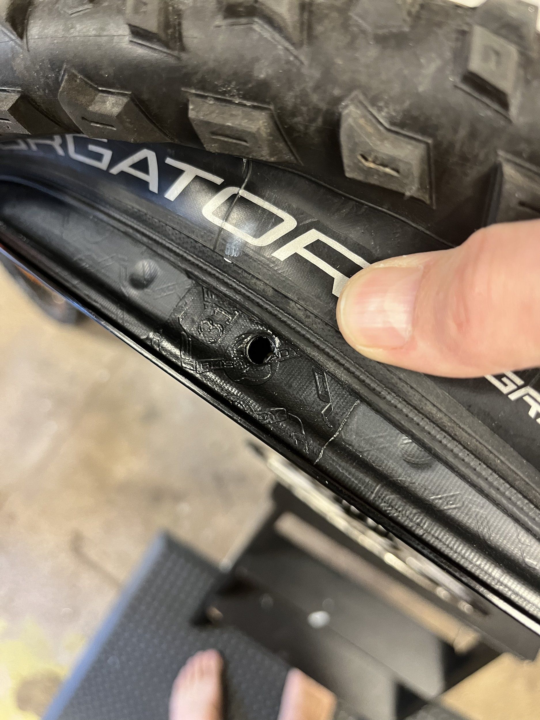

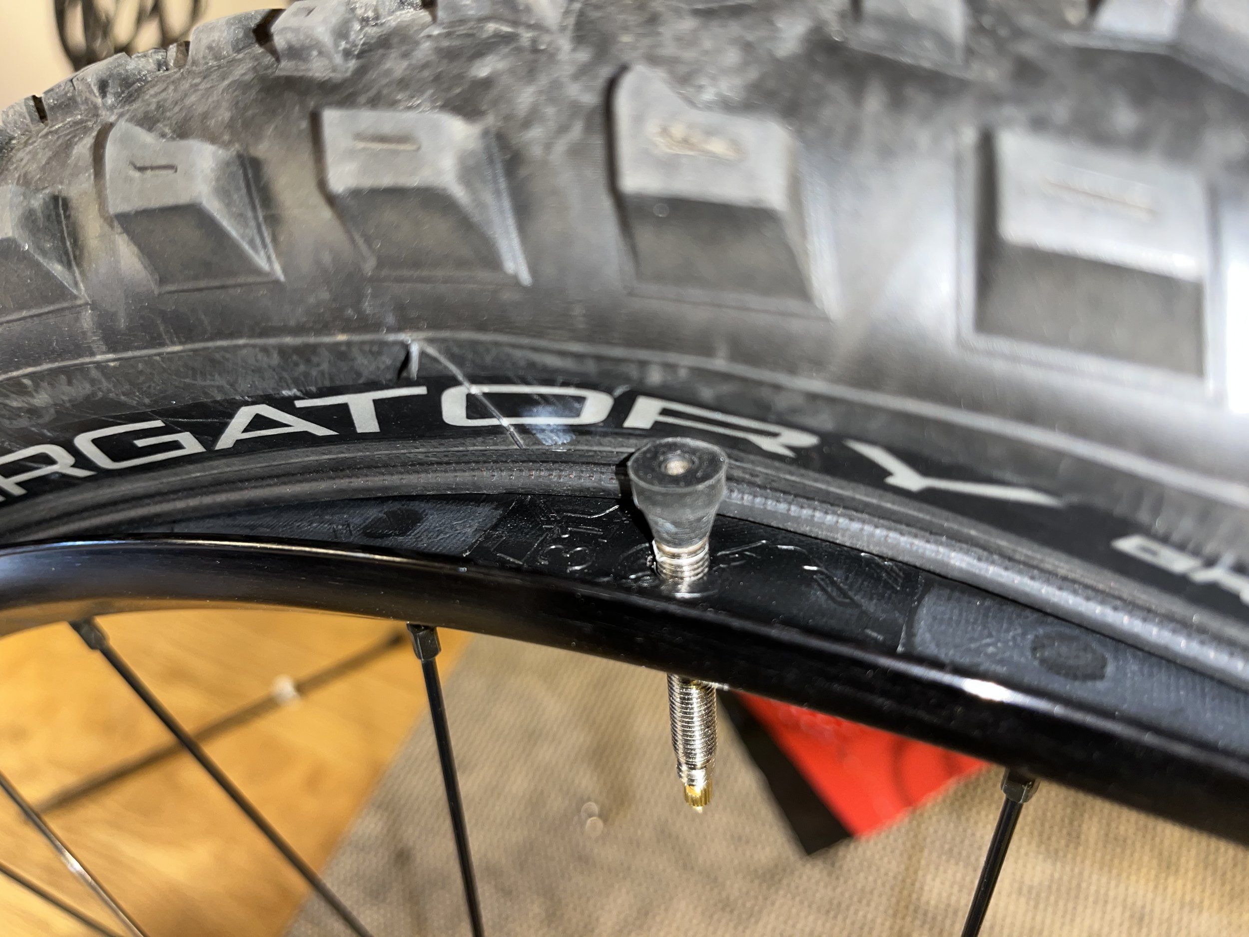

Hittade en liten del (?) av problemet. Hålet på fälgbandet är inte helt centrerat över hålet i fälgen. Den koniska packningen på ventilen trycker därmed inte bara mot fälgbandet utan även mot fälgen. Fast på en annan nivå. Svårt att få det helt tätt då.
Jag testade en fullösning med en ventilmutter (?) med lite gängtejp som mothåll, två lager med cykelslang som packning. Sen genom fälgen och pumpa upp. Håller i skrivande stund tätt vad jag kan känna med tummen på däcket i alla fall.
Otroligt korkat att fälgbandet har ett tryck i relief, att ytan inte är slät. Så mycket svårare att få det tätt då.
Visa bilaga 585274

Jag tycker att skära kryss i tejpen är urdåligt, den spricker upp så att det blir svårtätat.
Bättre är att trycka i en rund syl så att hålet är runt, som ventilen.
På några svårtätade fälgar (ofta smalare äldre) har jag dels rundat kontaktytan i fälgen med en liten fil, så att fälgen inte skär sönder ventiltätningsgummit när man drar åt, och dels skurit ner lite av det gummit på motstående sidor av ventilen så att de inte stoppar mot sidorna av ventilhålet långt innan gummit i mitten kommer i kontakt med fälgen.
Jag menar att ventilen ska hålla tätt utan gucka, och sitta så stadigt att den håller tätt även om man försöker vicka på ventilskaftet.

Jag fick det tätt till slut. Köpte lite gorillatejp och testade med en och två extrabitar över ventilhålet. Testade att stansa ett hål för ventilen men det blev inte tight nog. Det som till slut funkade var en tejpbit över hålet och ett litet hål i tejpen så att tejpens kanter drogs ner i hålet av ventilen, som en tratt. Då blev det såpass tätt att jag inte längre hörde ventilen läcka.
Hade bara gucka till ett hjul. Det var fortfarande hårt i morse så det känns som att allt gick vägen.
Det enda som stör mig är att jag aldrig kommer lita helt på ventilen även om den är tät nu. Jag kanske byter ventiler när jag byter däck i framtiden. Så slipper jag mina hjärnspöken. :)

Bra du fick till lite raketforskning och löste problemet! Snyggt! Att förlita sig på lappade tejpbitar tycker jag känns osäkert, men lär fungera finfint i verkliga livet.
Det som i vanliga fall löser problem med läckande ventiler är att dra hårdare. Tummen på insidan och pressa ned ventilen i hålet hårt. Riktigt hårt. Utan handske får det gärna bli ett rejält märke i min tjänstemanna-tumme. Samtidigt skruvar man låsringen. På slutet några maxtryck kombinerat med tajmat skruvandes.
Med den tekniken blir det tätt med en standard Stans-ventil (om du inte har en dålig batch). Oavsett om det finns en relief i fälgbandet. Däremot kan det ju läcka under tejpen runt hålet.
