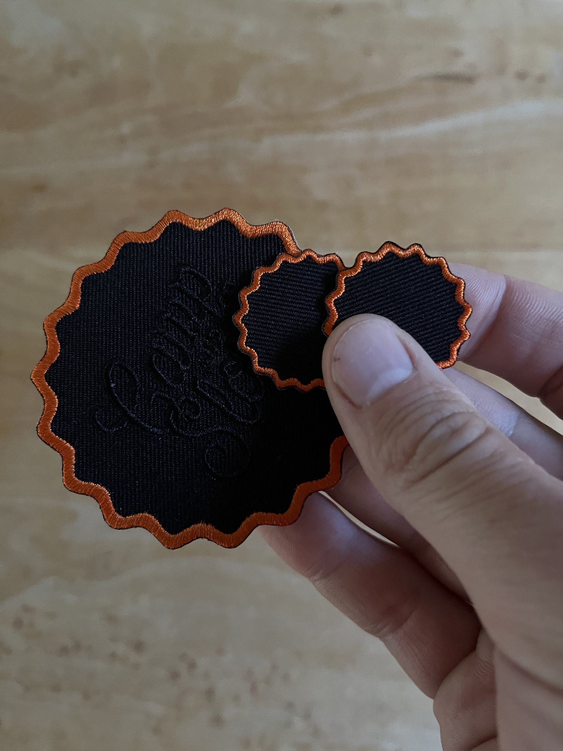

Det går att sy igen mindre revor med fiskelina och laglappar för slang, även om det är lite bökigt. Köp tåligare däck istället. :sneaky:
Edit: Mindre hål som fortfarande är lite för stora för att täta med bara gucka lagas med en så kallad "salami". Det är en bit gummerat rep/snöre som man medelst speciellt verktyg trycker in (dubbelvikt) i hålet.
Tubelesseländet
Eller, i svåra fall, två ansjovisar på nålen och i samma hål.
