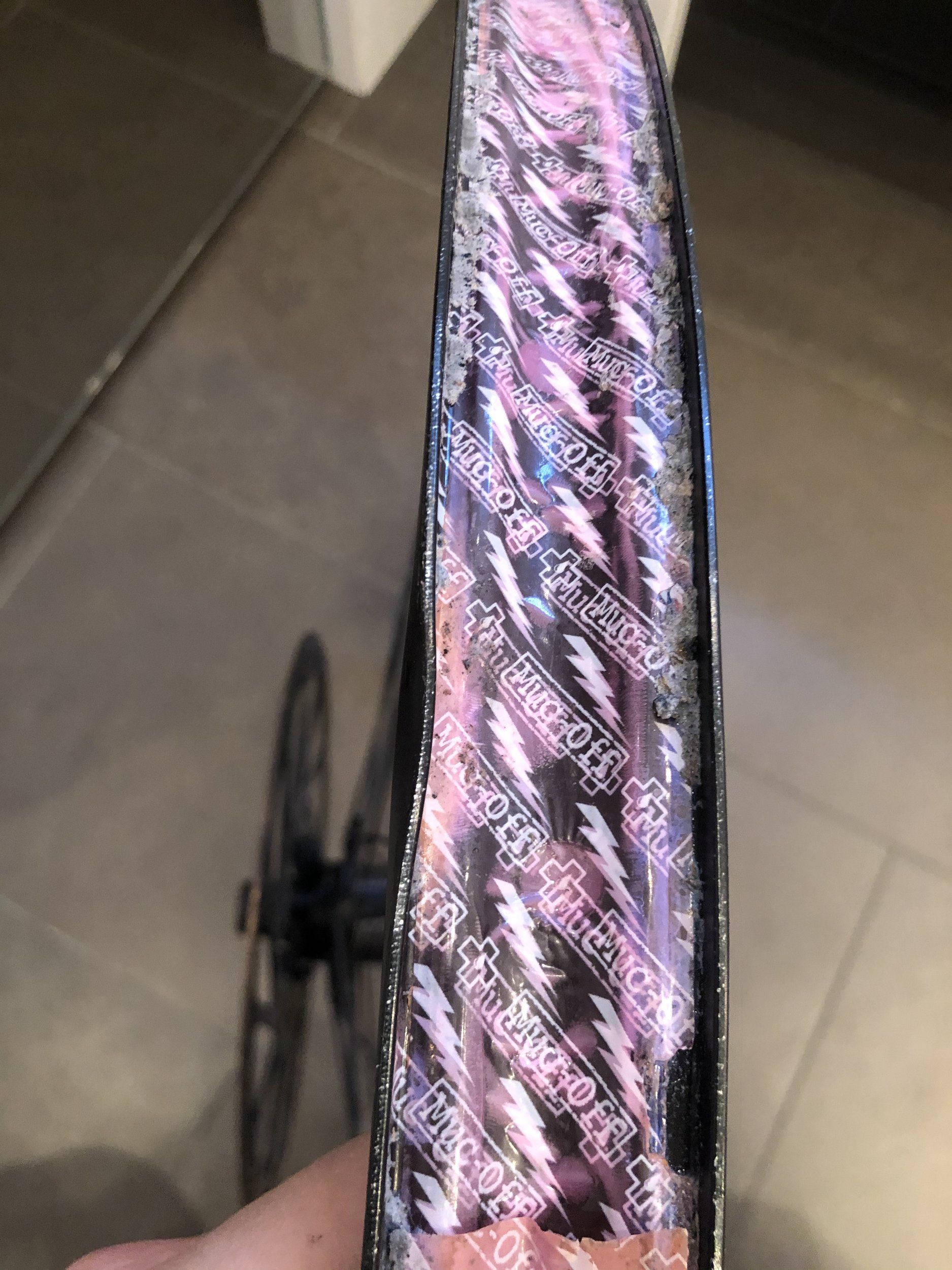

Hej igen, allt funkade fint tills idag då hela däcket exploderade. Så ska köpa nya däck och fälg? Se bilden för skadan.
Så då är min fråga vad för däck och tejp rekomenderar ni? Har idag 27.5 2.4 high roller II. Söker något liknande fast gjorda för tubless.
Highroller finns som Tubeless ready.
fälgen går väll att rädda. Tejpen välja efter fälgens innerbredd. Kolla en guide på youtube.
