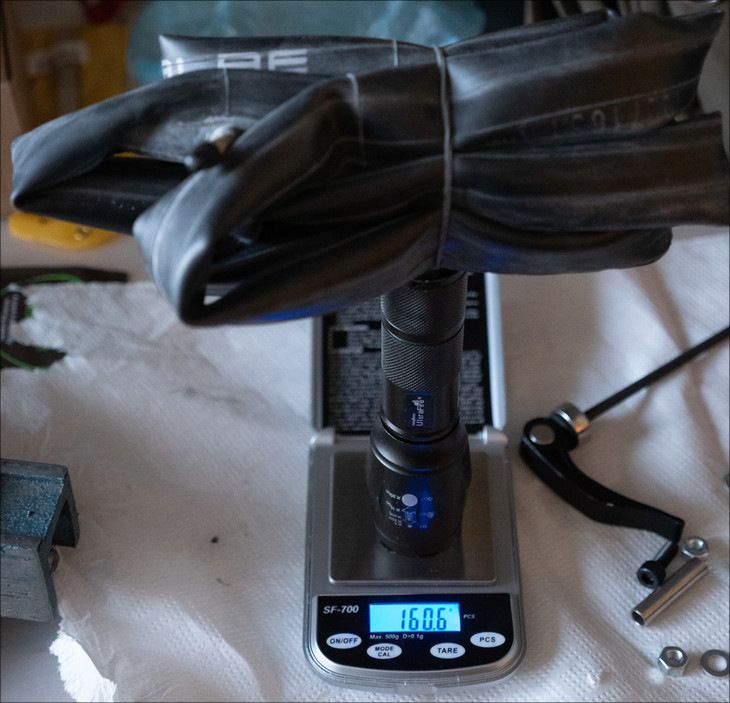

njäe, kolla här, 160 gram :) men det är inga lättviktsslangar å andra sidan. Därför jag tyckte det var helt sjukt med en slang på 40 gram istället, som att möta jesus
Jo, en slang är ju nästan alltid lättare än två :-)
[Det är väl nästan på det berömda att en av de gamla är lättare än två av de nya :-) ]
Men man blir ju lite betänksam om hur det funkar att ställa hojen i solen med svarta däck om slangen inte ens klarar värmen av fälgbroms... :-)

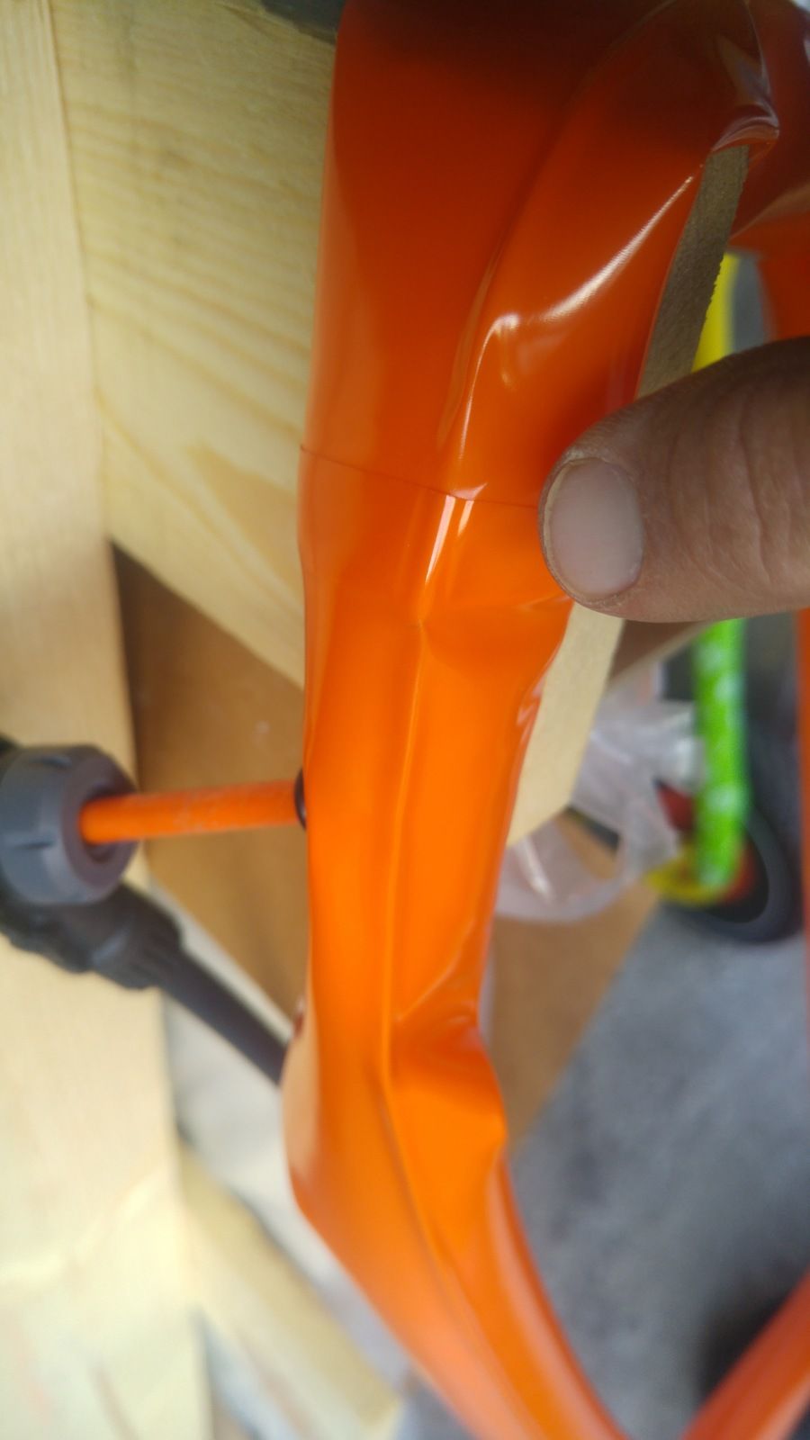

Glad över att få byta på finhojen, men så läcker en Tubolito i skarven! *suck* jobbigt. Borde få en ny dock.
/edit: fick ny från tillverkaren!
