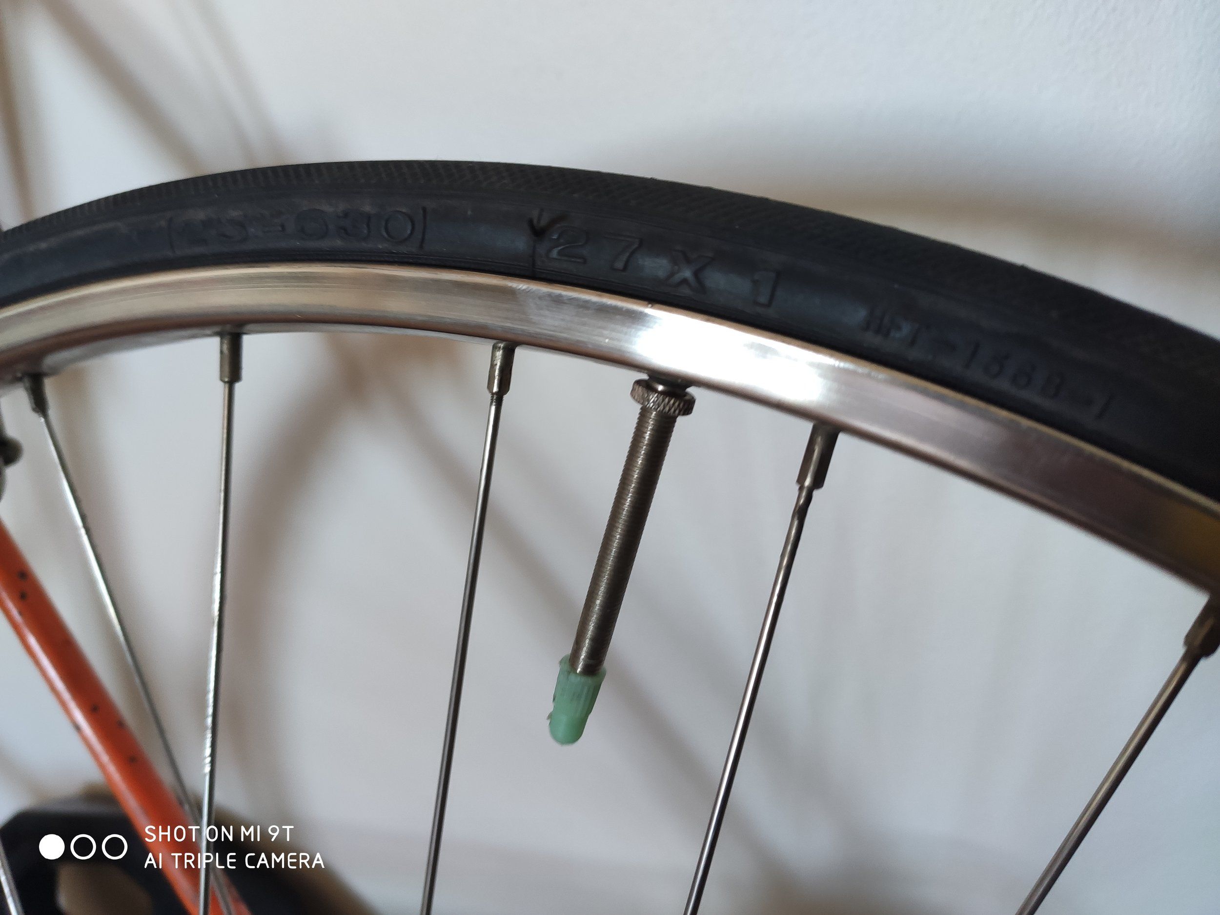

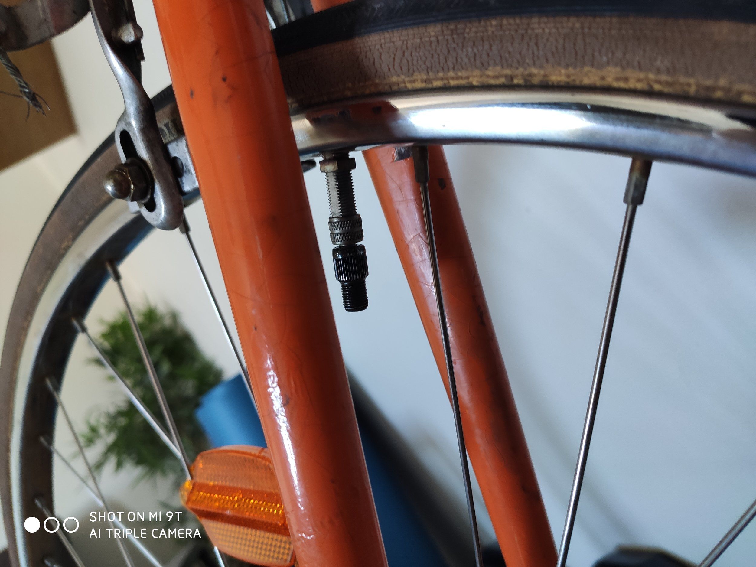

Misstänker också att min ventil är paj.. Kan bara pumpa till 80% kanske, sen börjar det pysa en massa. Använder en sån här cykelpump tillsammans med en adapter som jag gängar på https://www.clasohlson.com/se/Cykelpump-Asaklitt/p/31-4840. Kan någon peka mig åt rätt håll gällande vad det kan vara? Det är en vanlig Dunler(?) ventil.

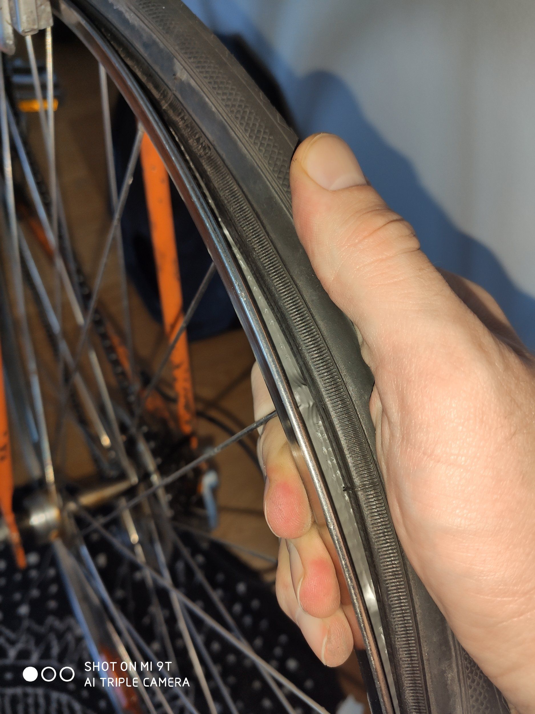

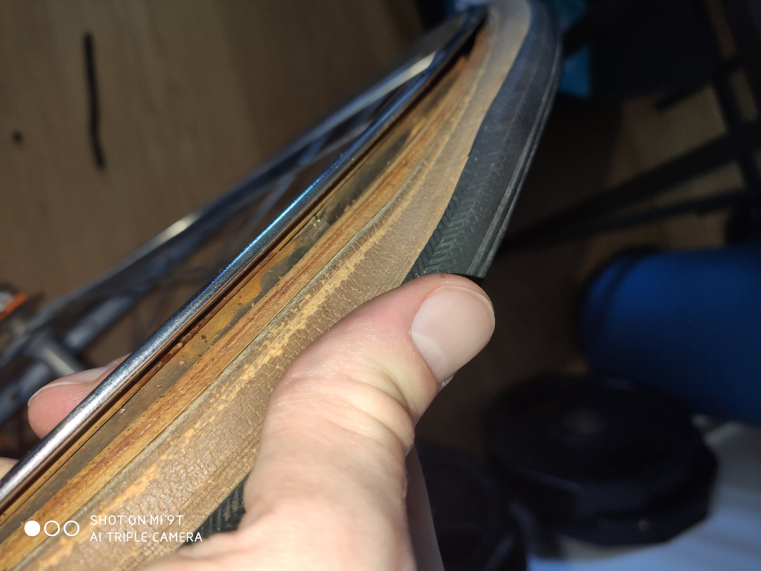

Här har du lite bilder
redigerat: det är vetnilen som visas i bilden cykel2 som jag inte kan få bukt på

Det där är kanttråd och slang. Försök hitta nya däck och slang i dimensionen 630 och bredd 25-28, eller kanske ännu bredare om det får plats i ramen. Du får enklast av de gamla torra däcken genom att trycka in däckskanten mot mitten av fälgen runt om och sedan bända loss över fälgkanten på ett ställe. Normalt sätt går det utan verktyg.

Detta är kanttrådsdäck (clincher) men slang i, dvs non-tubeless med fälg som är anpassad för samma däck.
Däcket ser ut vara redo för sopsortering, byt även slang samtidigt.

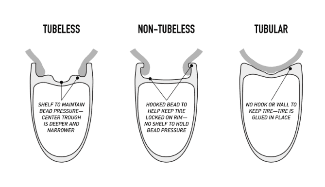

3 typer av fälgar anpassade för olika däck

Sprickorna gör så att vassa flisor av sten, glas mm kommer ge dig punktering väldigt ofta. Innerslangen som håller luften skyddas av däcket, är däcket skadat så blir inte bra.

Ta med dig fälgen eller mät fälgen, den avgör vilket däck som passar.
Ser ut som en gammal dimension med iso-mått 630mm?
Enligt det moderna sättet ( ISO) mäter man innerkanten innanför fälgkanten, det viktigaste att diametern passar så däcket får stöd av däckkant och fälgbotten. Detta mått kan du relatera direkt till däckmåttet, tex 25x622 eller 25x630 enligt iso
