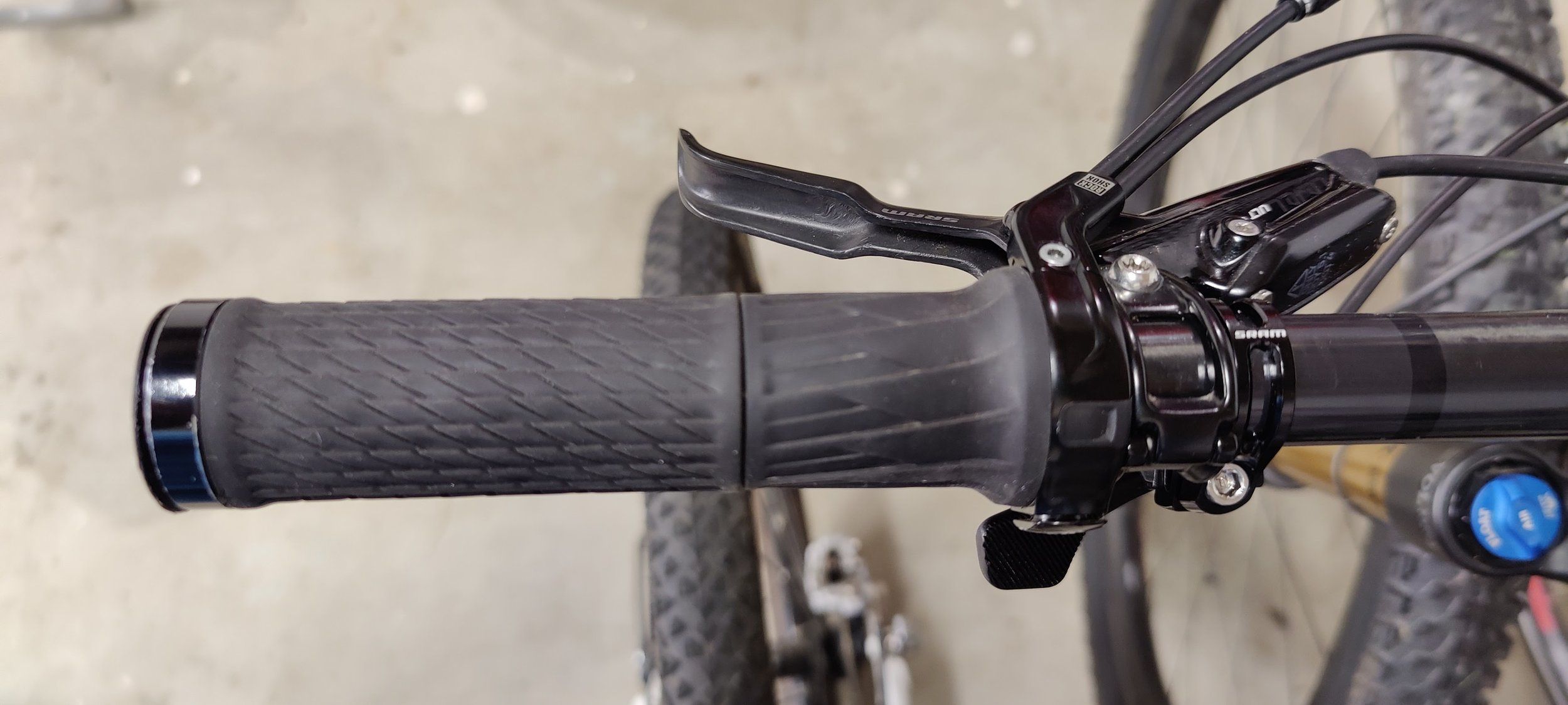

Hej,
Har ett TwistLock reglage för lockout som i sig fungerar bra men det blir tight att få in handen för att kunna vrida ordentligt när det också sitter ett reglage för dropper. Dropperreglaget sitter i samma klamma som bromshandtaget.
Någon som använder TwistLock och har bra tips? Ett alternativ är så klart att flytta dropper till en egen klamma men är rädd att det då blir svårt att ha bra kontroll på den.

Det är det som följer med till en Bontrager Line Elite dropper. Sitter monterat i samma klamma som bromshandtaget, SRAM Level Ultimate.
Jag skall se om det går att glida det ner en bit men tror att jag behöver vrida hela klamman vilket även flyttar bromsen.
Det är tummen som är för fet för att få plats mellan spaken för dropper och TwistLock :-) Blir än mer spännande med vinterhandskar..

Flytta dropperreglaget till egen klämma. Finns ingen poäng att ha det så långt in under handtaget.

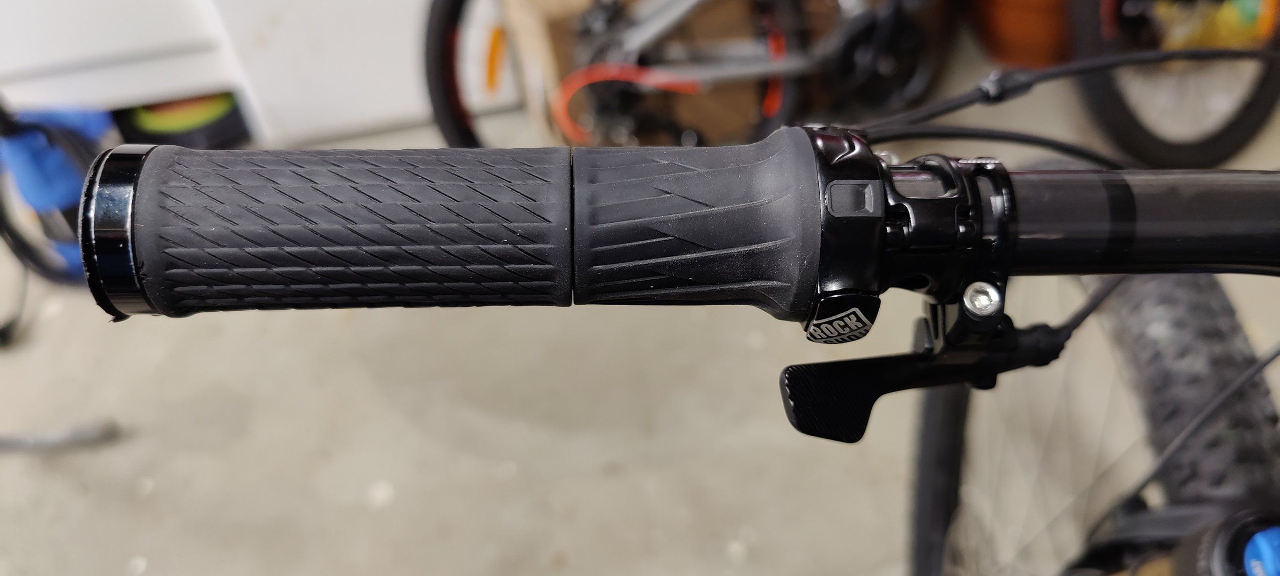

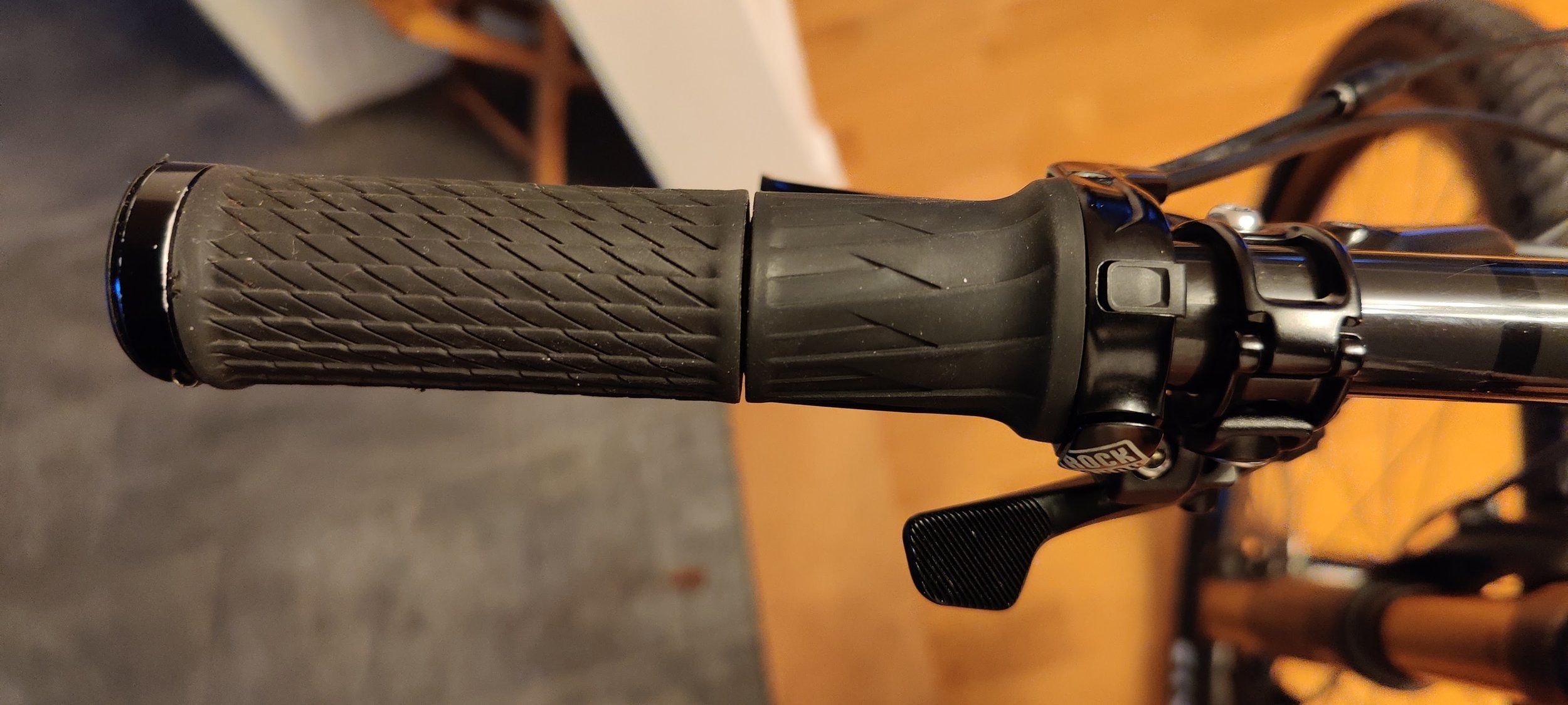

Efter att ha flyttat, testat, flyttat tillbaka, testat... så blev det egna klämmor för både dropper (vänster) och växelreglage (höger). Vilken skillnad, bromshandtaget där det skall vara och dropper/växel tillräckligt nära men utan att störa.
Visst är det snyggt och "rent" med allt monterat i samma men det känns som att det går lite till överdrift.
