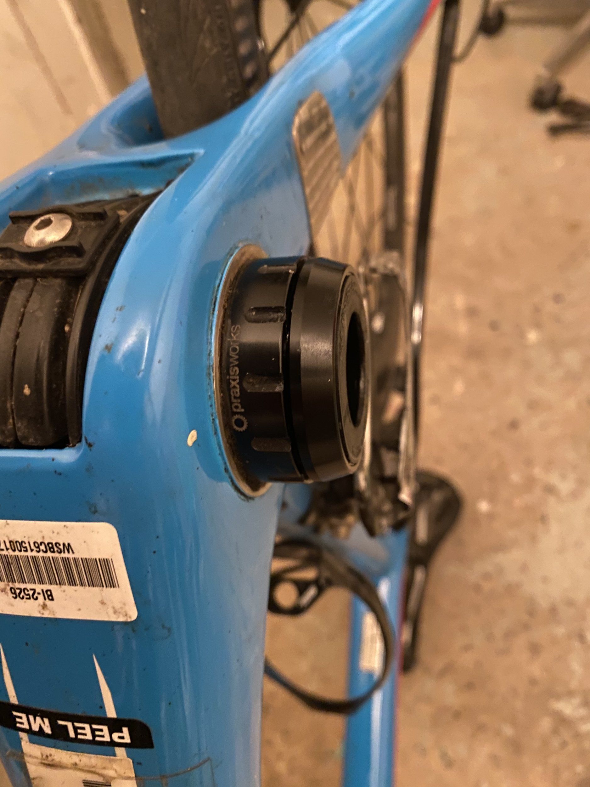

Jag hade tänkte fräscha upp min Specialized Roubaix (kolfiber) från 2016 med nya hjul och drivlina nu till säsongen. Det har visat sig vara ett mindre helvete då jag först höll på bli galen på däck/fälg-combon som skulle tubelessas, men det löste sig till slut.

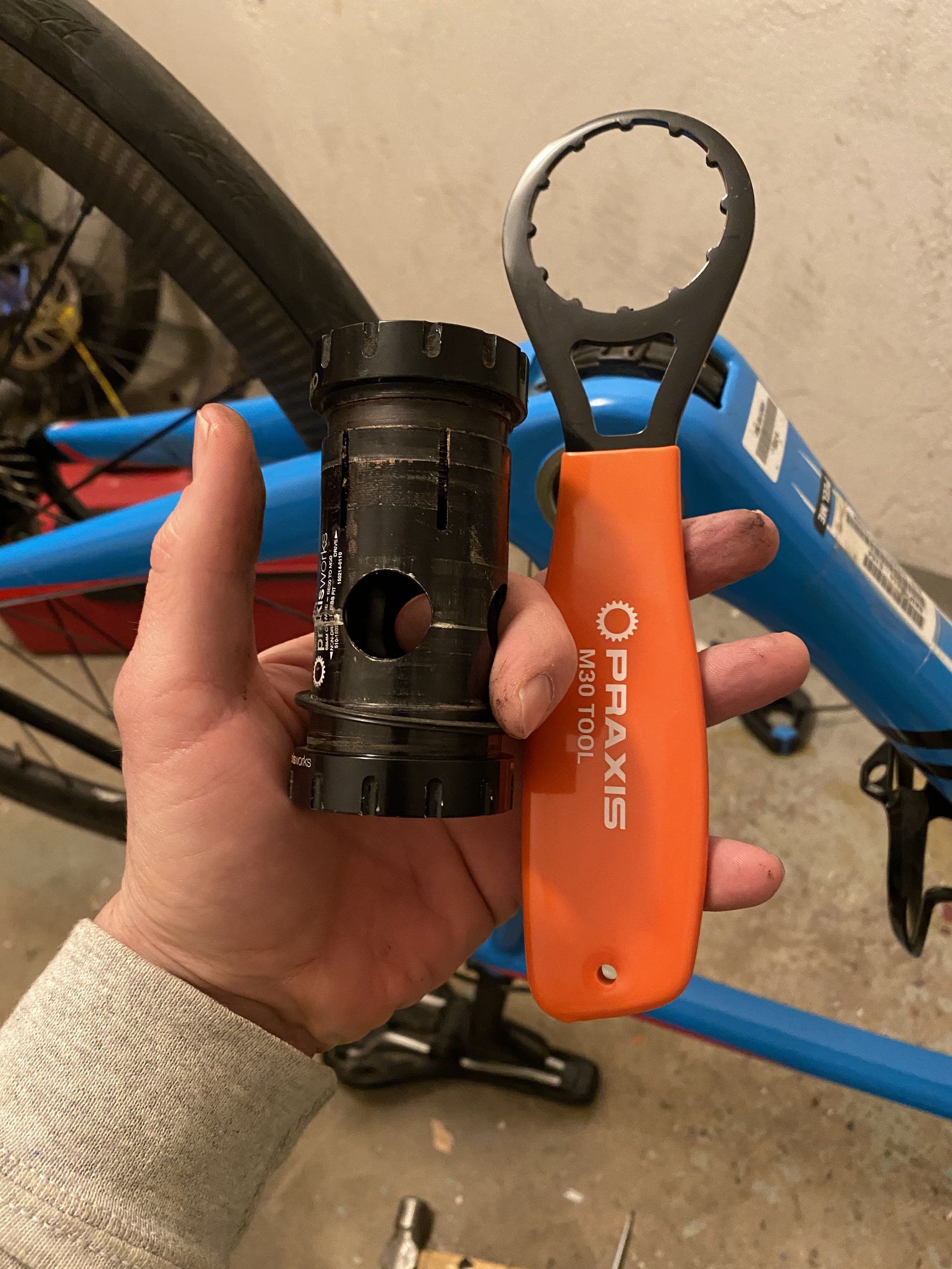

Nu är galenskapen ännu värre när jag jag ska få i ett Ultegra-vevparti i min ram. Tyvärr är det pressfit-lager vilket bara det skapar rycker. Men nu till problemet som jag hoppas någon har lösning på. Det har tidigare suttit ett praxis-parti på cykeln som har BB30 och shimano har ju som bekant 24mm axel. Jag trodde först i min enfald att det bara var att byta lager och köpte hem ett nytt 24mm och försökte pressa i ramen. Det gick inte då det sitter praxis-koppar som förmodligen är limmade i ramen. Jag har pratat med flera LBS:er och ingen har riktigt koll på hur man ska göra. Men efter långt googlande så hittade jag en tråd på brittiskt forum som beskrev samma problem. Där hade man löst det genom att ha BB30-lager och sedan trycka adaptrar ner till 24mm. Efter mycket letande fick jag tag i nya lager och adaptrar som nyss kom hem till mig. Det var inga som helst problem att få i grejerna, problemet är bara att hela BB:t nu blir för brett och det finns inte en chans i helvete att få plats med ett vevparti.
Jag vet ju att vi är många i detta land som gör medelklaziad, så någon måste ju stött på samma problem. Hit me up!
