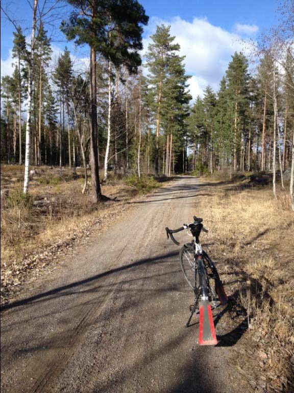

Har man inga skärmar och fyller kedjan med salt kan jag köpa att den slits mer..
Men märker jag någon som helst skillnad mellan att cykla med ful eller snygg kedja? Nä. Okänslig? Kanske.
Skärmar ftw.

Självfallet har man skärmar (inkl egolapp på vintern) men det sägs ju på detta forum att man MÅSTE byta kedja, kassett och hela skiten efter vinter. När jag mätt kan jag med lätthet säga att så inte är fallet. Kanske ger jag den för mycket kärlek (även om det ofta känns för sällan).
En ren och nysmord kedja låter också bättre än en som gått på 25 km grusväg i regn där fin sand kilat in sig i varje liten vrå, fint skrapgnissel innan stortvätt. Känns rätt självklart att det slits mer när sådant sitter kvar.
Underhållsrutin för pendlare, tips på kedja och olja
Jag cyklar grusväg dagligen men kedjan gnisslar inte för det..
Jag byter inte heller allt varje vår utan när det behövs. Men jag har så nära till jobbet att grejerna knappt hinner slitas.
