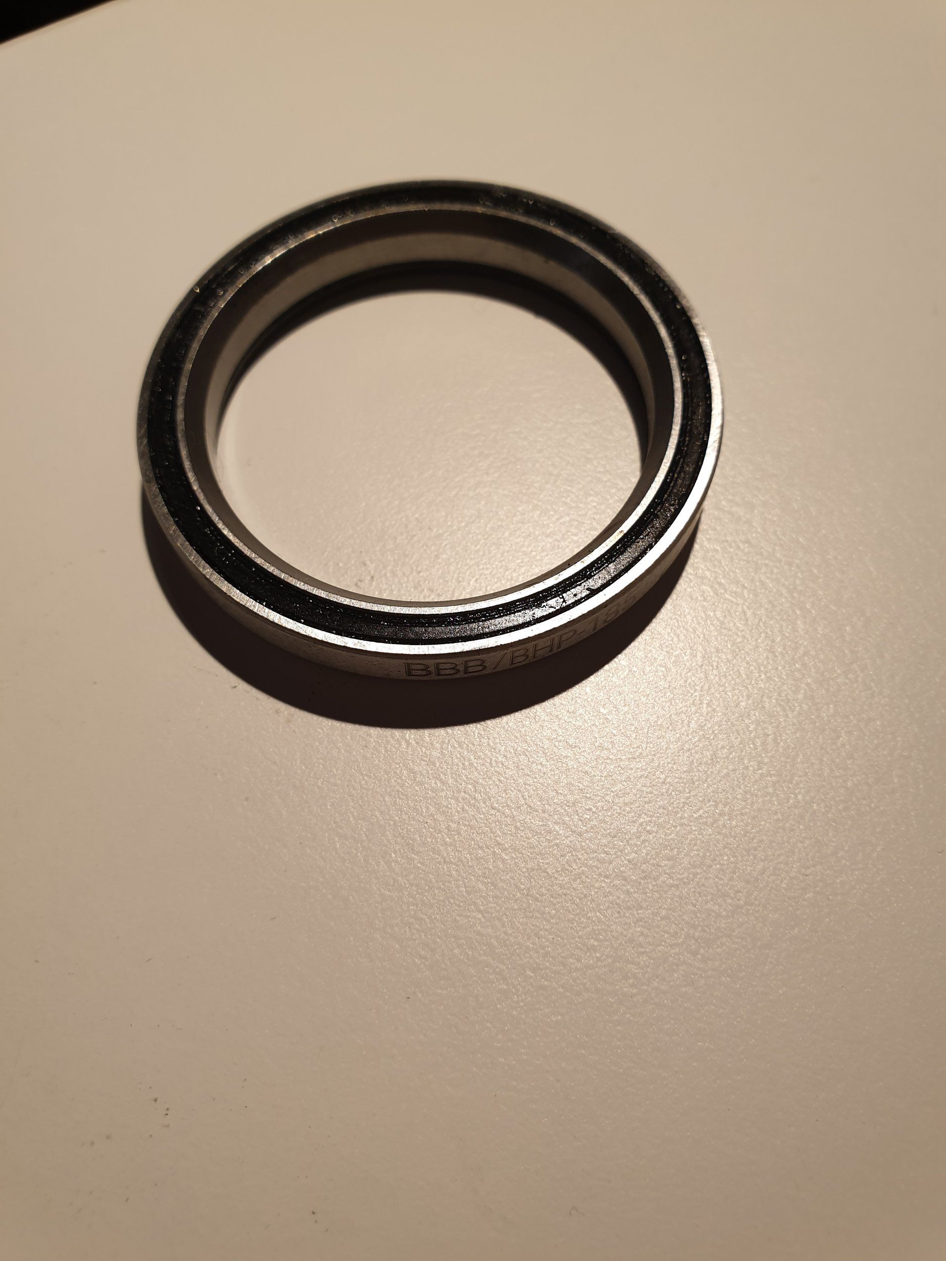

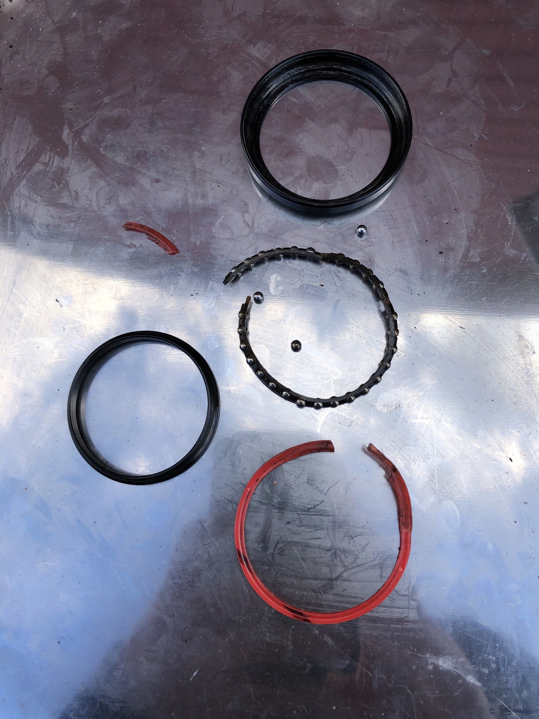

Mitt undre styrlager har imploderat och jag söker ett nytt lager. Det är till en Scott Spark 910 från 2018. Det står att det ska vara ett Syncros PRO Drop-in-lager. Jag har lyckats komma så långt att det är ett IS med 52 ytter och 40 inner, ca 8 mm högt (svårt att mäta när det inte håller ihop längre). Ser ut att vara 45 graders fasning på ovansidan.
Jag lyckas dock inte hitta något hos någon av de tyskar jag normalt vänder mig till. Får därför skämmas och söka hjälp här. Någon som har koll på vad det är för lager som funkar? Slipper helst byta kona på gaffeln om det går. Borde ju finnas ett Syncros-lager att få tag på tycker man...
