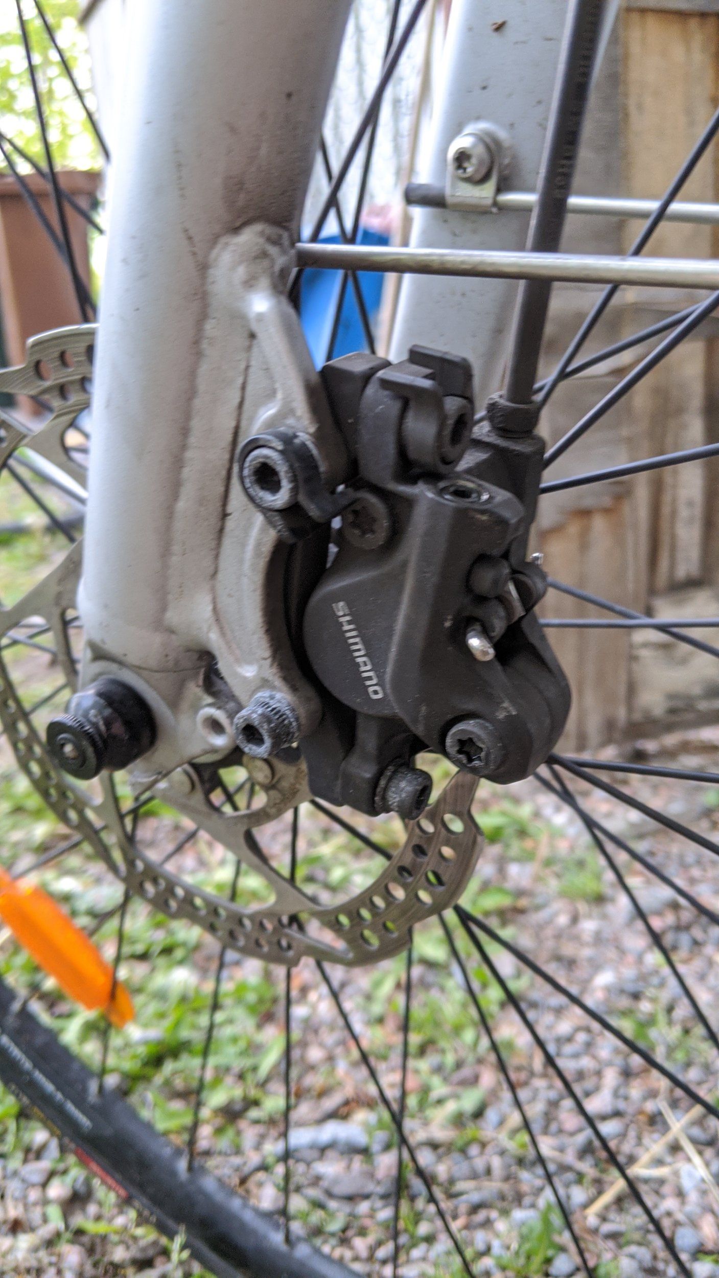

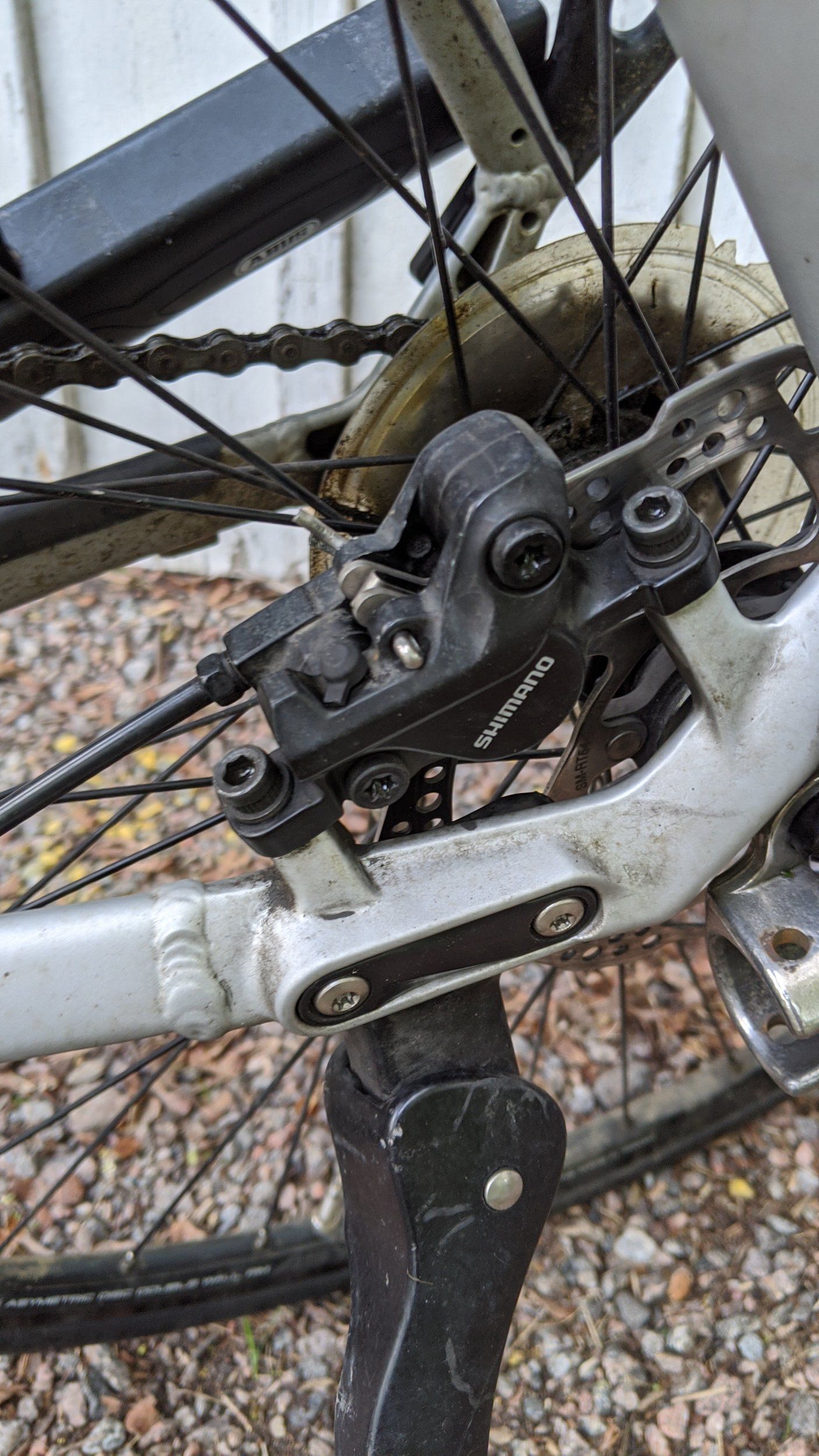

Jag är total nybörjare på detta med att meka med cyklar. Normalt så lämnar jag alltid in cykeln på verkstan för varje litet problem men en vuxen människa ska kunna fixa sin cykel själv så därför försöker jag nu lära mig det. Men jag behöver lite hjälp. Jag ber redan nu om ursäkt för att detta blir långt.
Jag har en Nishiki Pro Air från 2015 som används till pendling. Överlag är jag nöjd men bromsarna har egentligen aldrig varit bra. Främst bakbromsen men även frambromsen är lite vek. Jag har en mountainbike också och den har så mycket bättre bromsar. Tillråga på allt så krånglar bakbromsen.
Förra året så var bakbromsen extremt dålig. I början kändes den bara svampig men mot slutet av sommaren så bottnade handtaget utan att någon speciell bromsverkan kändes. Den skrek däremot som en stucken gris.
Jag lämnade in den på service där de bytte belägg och planslipade skivan för den var sliten sa de. De rengjorde dessutom hela paketet för den var "helt otroligt smutsig". Jag kommer inte ihåg ifall de även luftade systemet men de gjorde de antaligen för den var minsre svampig när jag fick tillbaka den. Sedan dess har den stått över vintern och när jag tog fram den för någon månad sedan så är bromsen bättre men fortfarande kändes den lite svampig och jag fick bromsa rätt så hårt för att få stopp. Den skriker ungefär lika mycket som tidigare. Sedan dess har den blivit klart sämre. Nu bottnar den ut igen och om jag rengör bromskivan och beläggen så tar det inte mer än några hundra meters cyklande innan den är randig av svart smuts.
Min slutsats är att oket läcker olja. Vad jag har fattat så är det ingen idé att försöka renovera utan det är byte som gäller.
Problemet jag har är att jag kan inte ett jota om bromsar (ell cyklar för den delen). Det enkla hade ju varit att bara köpa en ny precis likadan som sitter där nu men eftersom jag aldrig varit nöjd med bromsverkan så hade jag tänkt byta upp mig när jag ändå håller på.
Bromsok: Shimano BR-M447
Skiva: SM-RT54-S Ø160. På den står det "Resin pad only".
Min plan för bak är att byta ut oket, skivan och beläggen. Oket pga att det läcker och skivan för jag vill ha en som man kan köra andra belägg på. På MTB är det metall-belägg och den bromsar som sagt som en F1-bil i jämförelse.
När jag mätte skivan så var den ca 1,4 mm tjock och det står min 1,5 på den så jag antar att det är dags att byta den ändå.
Fram är min plan att byta skiva till en större (Ø180 eller Ø203) samt nya belägg. Om jag fattat det hela rätt så köper man en adapter för att få plats med större skiva.
Finns det adaptrar som går från Ø160 till Ø203 eller är det stopp på Ø180?
Låter detta som något görbart eller är det onödigt att köpa större skiva fram? Räcker det med en skiva som klarar metall-belägg?

Visa bilaga 418264Visa bilaga 418265
