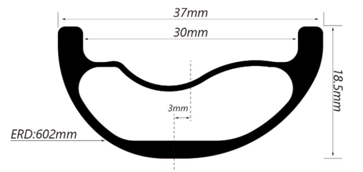

Hallå!
Mitt problem framgår av rubriken. Kör på 30 mm Light Bicycle fälgar med DT Swiss 240 exp-nav, Sapim Laser-ekrar (straightpull) och DT Swiss Pro Lock Squorx-nipplar i alu. Hjulen är inte mer än ett år gamla. Har nu börjat smälla nipplar (alltså inte ekrar) var och varannan vecka. Själva ekern är oskadd men nippeln bryts av.
Har happy några tankar om vad som skulle kunna vara felet och hur jag åtgärdar det? Tack på förhand!

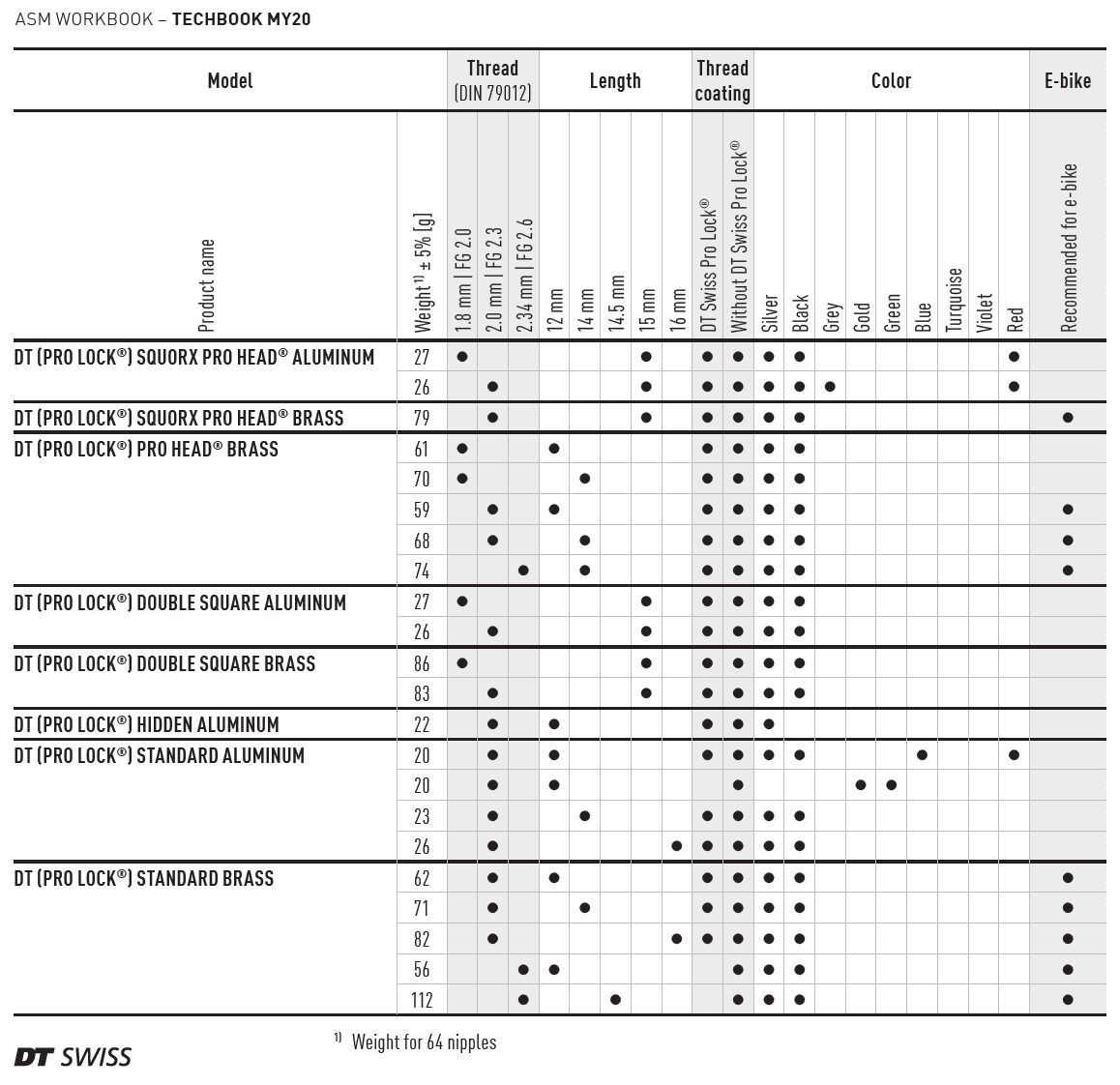

Enligt DT Swiss Tech Book är skillnaden i vikt mella mässing och alu:
64 st Squorx 2.0/15 mm, skillnad 53 g.
64 st Std 2.0/14 mm, skillnad 48 g.
64 st Std 2.0/12 mm, skillnad 42 g.
Där inget av alternativen ovan är mindre än 40 g.
Jag anser att Std 2.0/12 mm är för korta till CF-fälgar, AL-fälgar med brickor och AL-fälgar med öljetter.
Däremot anser jag att Std 2.0/12 mm funkar bra till platta och tunna AL-fälgar utan brickor/öljetter som t.ex. Stan's Crest/Arch/Flow Mk3.
TS har 56 ekrar, Squorx och CF fälgar.

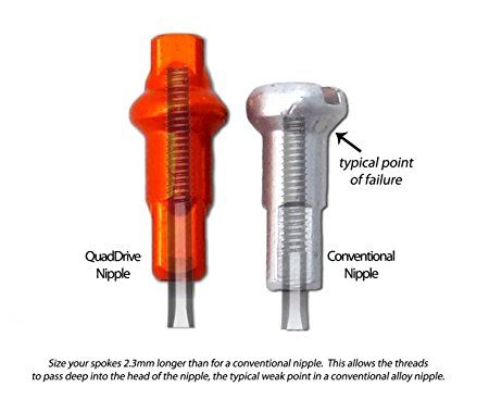

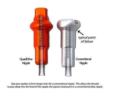

Som andra redan har skrivit i tråden du bör se till att dina ekrar är tillräckligt långa, se bilden nedan
Men eftersom du har använt Pro Lock nipplar bör du även se till att du har tillräckligt hög och jämn ekerspänning,
med Pro Lock, eller annan låsning av nipplarna, kan otillräckligt låg och ojämn ekerspänning maskeras.
Så ska du byta nipplar, byt till sådana utan låsning, och spänn dem tillräckligt hårt och jämnt!
Så här långa ekrar bör man ha, läs också bildtexten

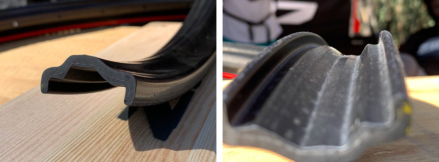

Ovanstående gäller speciellt moderna mtb-fälgar med låg profilhöjd, ofta 20 mm eller lägre, som är byggda för att ge compliance istället för att gå sönder. Exempel är Zipp Moto, andra moderna lågprofil kolfälgar, Stan's alufälgar sedan många år tillbaka etc.
Visa bilaga 542193
Det stämmer att olika nipplar vill ha olika långa ekrar, men Conventional Nipple enligt bildtext ovan är en lite för generell beskrivning för att kunna vara användbar, det framgår inte hur lång den är och vem som tillverkat den. Beroende på tillverkare och modell skiljer det en del mellan hur man bör tänka ang. ekerlängd, hur mycket man kan gå upp eller ner i vald ekerlängd, i förhållande till exakt ekerlängd, innan det blir fel.
När det gäller specifikt nipplar från DT Swiss är deras rekommendation:
Utöver detta finns det specialfall. T.ex. Sapim D-Light 2.0/1.65 mm som aldrig bottnar och går att skruva rakt igenom alla nipplar, där man man använda längre ekrar till nipplarna med stora minussiffror ovan. Sedan finna andra ekrar som sträcker sig lite mer vid 1200 N än "normala" ekrar, och då behöver man välja kortare eker lite tidigare än angivet ovan.

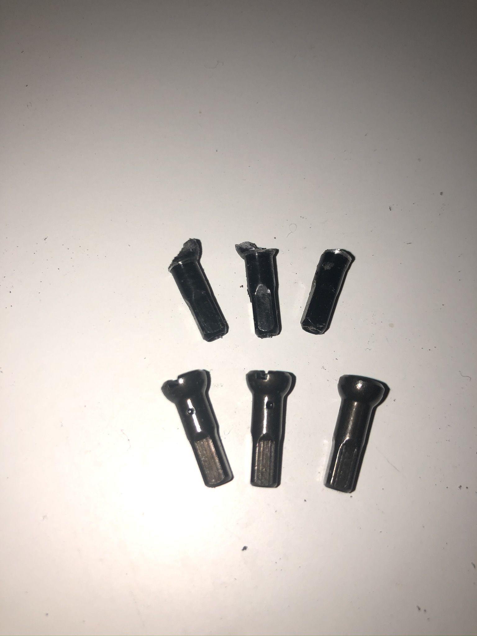

Övre raden: Alu vs kolfälg (med washer)
Undre raden: Mässing.
Var bara minut iväg att hela hjulet kollapsa. Hade varit mindre skoj.

Intressant. De nedre är Polyax SecureLock, vad är de övre? Är det också Polyax men utan SecureLock? Vad var det för fälg och brickor? Hur gammalt? Sås i fälgen?

Vi kan i alla fall utesluta att ekrarna varit för korta. Om ekrarna varit för korta hade skadan skett tvärs nipplarna.

Ibis hjul (dvs deras fälg), Sapim Double Square nippels, brickorna är oklart men ev Sapim. Sås (olika) i och köpta 2019 (eller 2018?).
Gått året runt med ibland tveksam rengöring.

Tack. Jag menade, var det uppenbart att det runnit ner sås inuti fälgen (trasig tape, läckande ventil etc). Inte sås i däcken, där den hör hemma.
Upprepade nippelbrott på MTB-hjul för XC - vad göra?
Nej ingen sås som läckt vad jag kunde se. Men alla nipplar hade ärjat sönder i varierande grad. Så bytte fram + bak och gasade vidare ?
