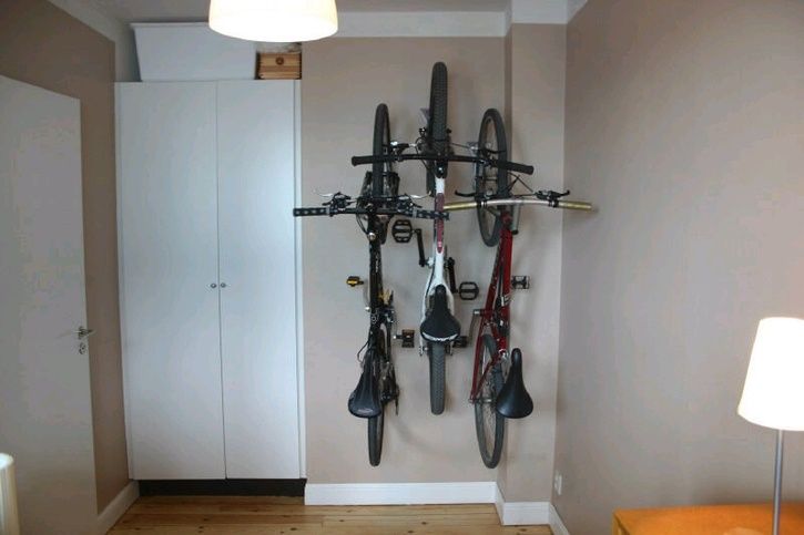

jag hade den här lösningen för ett antal år/hushåll sedan.
mina erfarenheter var/är:
+ hojarna kommer bort från golvet
+ det går att hålla 'snyggt' i rummet för övrigt
- lite krångel att kroka loss hojen i mitten med de väggfästen jag hade då hojen behövde vinklas en del
- hojarna bör vara rena för att slippa dropp +ANNAT
- de sticker faktiskt ut en hel del
men med lite bättre planering och placering av hojarna som används mest, skyddsplast på väggen och någon sorts vettig matta under så kan det absolut funka. häng något snyggt tyg för så blir det en cykelgarderob bakom. :)

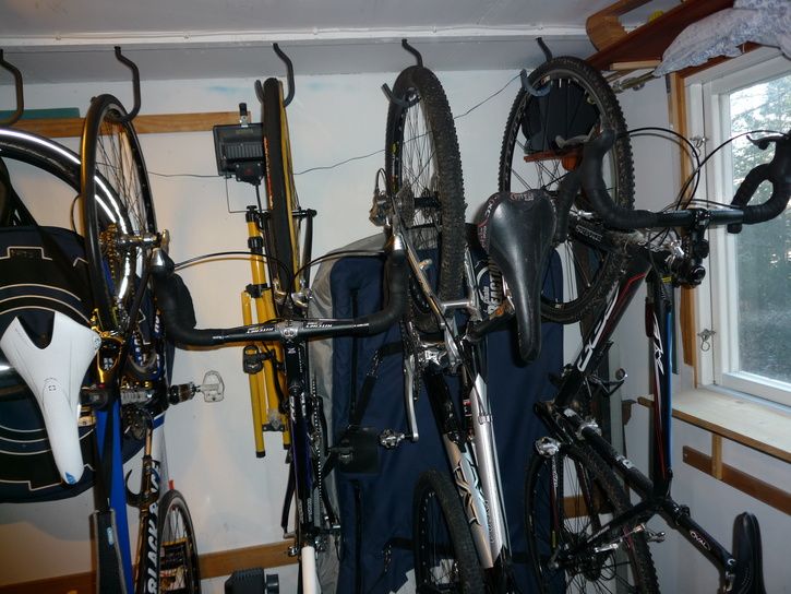

Vi hade samma problem som trådstartaren, och det blev aldrig 6 cyklar på väggen. Till slut blev det 4 "attackberedda" bara. Det är inte bredden på cyklarna som är det enda problemet, även höjden ställer ju till det. Även om sadlarna på MTB:erna såklart enkelt kan sänkas.
Detta utrymme är ca 1.50 m brett, och 2.20 m högt, har väggar som är ca "1 cykel breda".
(Vi började med att försöka få till "cykel bredsida mot väggarna" med konsolupphängning på väggarna som är på sidorna till detta utrymme, men på 1.50 m blev det svårt att enkelt kunna lyfta ut dem, om man hänger i "2 lager" på ena väggen och "1 lager" på den motstående.)

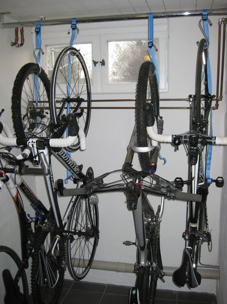

7 cyklar och mindre än två meter. Erkännes att det är lite trixande när man skall få ut cyklar ibland men det går. Uppfyller mina krav i alla fall ;)

Enkelt och effektivt!
Hur får du dem att hänga utan att cykeln åker ned tills övre hjulet hamnar i sitt viloläge?
Är det en krok som greppar fälgen och låser mot närmaste eker plus friktion i gummikudden nedanför?
Som ett litet försök till idéutveckling. Antag att fästplankan på väggen har en längsgående fördjupning ovankant bakåt mot vägg. Alltså ett långt spår. Om man gjorde krokarna med vardera två hjul som löpte i spåret så borde man enkelt kunna skjuta dem i sidled. Dessutom skulle man kanske kunna lyfta ut dem inklusive krok och ta bort den när man har gott om plats. Vid upphängning gör man omvänd procedur. När cykeln tynger ned kroken så bromsar den oönskad sidorörelse genom tryck mot plankan.
Bara en tanke alltså...
Edit: Går man ett steg till och anpassar varje krok till varje cykel i höjdled. 26" mtb går ju i alla fall att få upp lite till. Ser till att man tillfälligt kan lyfta av cykeln längst till höger, lämpligtvis den lättaste av alla, och hänga på en annan plats medan man tar ut rätt cykel. Då skulle du supersmidigt kunna hantera 7 cyklar i förvaringen men även ta utmaningen att få in en åttonde. Man kan väl inte ha för många cyklar? :-)
Utrymmeseffektiv cykelförvaring
Intressant idé med skena - tror bara det ställer stora krav på kvalitén på lager och annat om det skall löpa mjukt och inte "hacka". Dessutom går det knappt att packa tätare än vad jag gjort. Vad jag gör är att trycka cyklarna lite i sidled när jag skall plocka ut en cykel - fungerar riktigt bra.
Hängarna är "cykelspecifika" och har köpts dels på nätet och hos cykelhandlare. Duells t ex har sådant. Surfa runt lite så hittar du nog bra bilder och då blir det uppenbart hur cykeln hänger

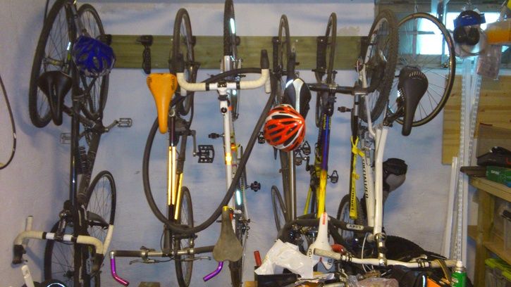

Cykelförvaring med redskapskrokar från Jula, monterade på en träregel. Krokarna sitter med ett cc på 340mm till 370mm och de är fem till antalet. Det går säkert bra med 6st på 210cm utrymme.
